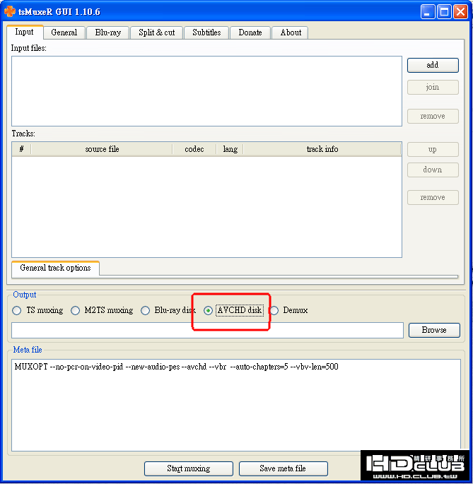

新版 tsMuxeR
先感謝各位朋友的分享.
昨天下載了最新版的 tsMuxeR 1.10.6, 第一次嘗試將原版 BD Movie 放到我新買的 1 TB 並已格式化於 FAT32 的硬碟, 打開 tsMuxeR 發現
新版有些不同, 照原各位朋友教學的選擇 Blu-ray disk, 且設定檔案分割為 4 GB, 並用 AVCHDMe20 來做修正對 PS3 的支援, 目錄名稱也
設為 AVCHD, 但在 PS3 下並無法順利撥放, 並再一次做了測試, 這次選擇了 AVCHD disk, 在 PS3 就可以順利撥放, 聲音與字幕都沒問題,
這樣是正確的嗎? 附下圖
謝謝..

發表於 2009-5-19 15:41:10 | 顯示全部樓層
回復 #118 IKO 的帖子
給PS3撥要選AVCHD...
