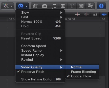

這是一段 Canon 7D 的測試影片在 Final Cut Pro X 中以 retime > Optical Flow 方式的處理 slow moiton:當速度降到原始的百分之一(1%)時您可以看到其表現。啟用 optical flow 可以達到較為精確、順暢的光學流動效果。這原本在 Motion 4 中可以設定的 Blend mode ,也直接移植到 Final Cut Pro X 並繼承在 Motion 5 下。要有流暢的慢動作表現,在拍攝時就必須有點概念(今天只有 iPad 沒有電腦,看不到您的影片,若有高手可先示範)。與插補影格的技術有關。

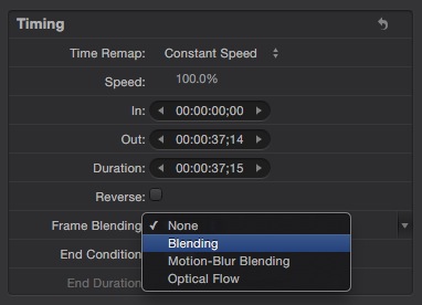

目前只有少數的攝錄影機可以進行高速攝影(包含最近 Sony PMW F3)。但是更高速度倍數的攝影機的確不易取得,而專業非線性剪輯應用程式大多提供了 retime 的功能,也就是透過播放速度的變化來增加鏡頭多元敘事的可能性。因此廉價地利用 retime 是一種不錯的變通方式。
無論如何,Final Cut Pro 提供了 video quality setting 的功能其實也就是像在 Motion 5 中的 Frame blending 的功能。這兩種應用程式的 frame blending 略有不同,但是若要取得更為流暢的慢動作效果,大多使用 optical flow 的方式來插補影格。
Final Cut Pro X
Final Cut Pro X
Motion 5
Motion 5
由於 optical flow 的演算方式是在兩個既有的影格之間逐一比對影像中移動的部份並計算、繪製出需要插補的影格。因此,若是較高的快門速度(例如:1/250 以上)可以在每一個影格上『凝結動作』。因此,在比對、繪製插補影格時演算的部份可以清晰易辨移動的部份,計算出來的結果能夠更為流暢(您可以從上面舉例的影片中觀察景深較淺、背景部份的處理),否則易產生一些不預期的結果。至於景深部份的影響其實不會太大,但是越清晰的部份演算較為精確。而利用較高的 frame rate ,這麼說好了,24fps 與 60fps 的差異是慢動作製作中,60fps 由於參照的影格數較多,因此獲致的結果也就更為流暢。當然有另外的問題是我尚未測試的:輸出具慢懂作的鏡頭在交錯或循序掃描的表現上是否會出現抖動的問題(至少先前版本在輸出時必須審慎考量及進一步設定)。

發表於 2012-5-22 01:09:41 | 顯示全部樓層
我想問一下
Video Quality 裡面全都沒辦法選
怎麼半@@?
發表於 2012-5-22 15:17:07 | 顯示全部樓層
ray12182000 發表於 2012-5-22 01:09
我想問一下
怎麼半@@?
如果您沒有對 Timeline 中的 clip item 進行任何變速效果的設定(例如將速度設為 50%),Video Setting 中的選項是停用的。
