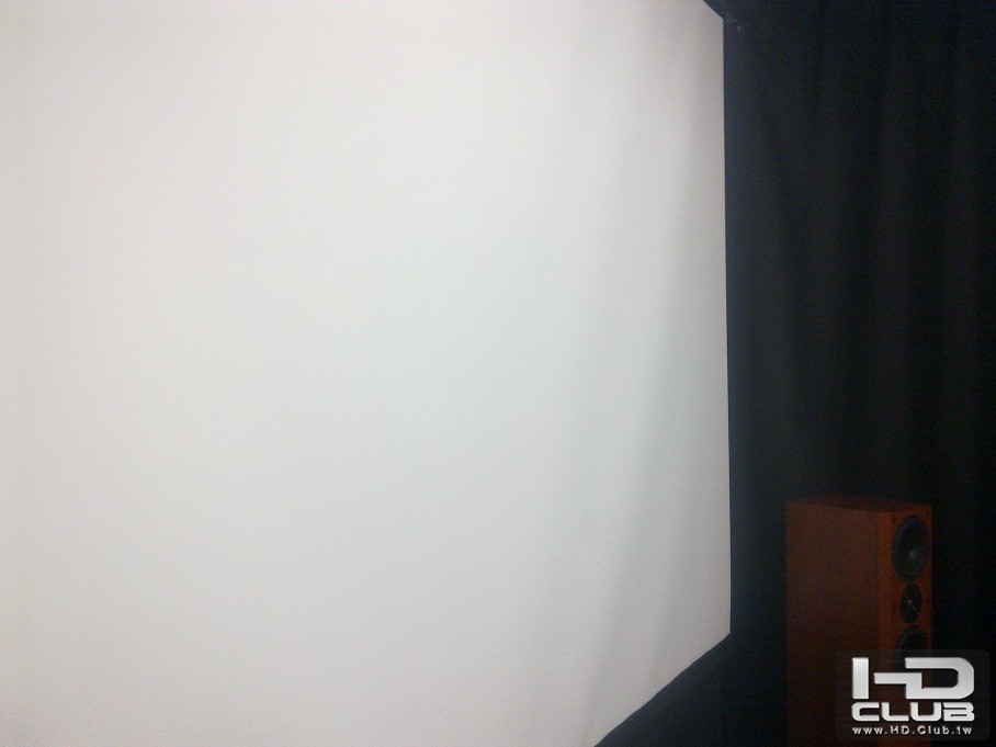

本文章最後由 busykevin 於 2011-8-4 15:21 編輯
嗯~~我有點困惑了~
因為我最近買的是90吋的菊地電動布幕
根據大家的說法,相對來說尺寸不算大,也是電動的張力幕,等級也不算差
但是…  我仔細一看,似乎也有波浪的情形
Well~可以看出面對布幕的左側有條從右上到左下的波浪(陰影部分)
即使是菊地的電動幕,也是會有如此不平整的情形。
一般使用是看不出來,大概只有影片的鏡頭在水平緩慢位移時才有「小波浪」的感覺
布幕收捲的時候,可能因為不夠平整,是可以聽出這邊有點聲音(另一邊則完全沒有)
也許只有固定幕才能避免這種情形發生?  電動布幕只有比手拉幕發生的機率少一些些而已~~
但,在短時間內(一個月內)還是發生了~
發表於 2011-8-4 16:01:17 | 顯示全部樓層
本文章最後由 len1978 於 2011-8-4 16:20 編輯
回覆 17# busykevin
您這沒看到張力繩,不是張力式設計吧。
一個月就出現這種現象,建議您拿照片給經銷商或是代理商看一下。
應該能要求換貨,不然這種一個月就出狀況的品質實在令人失望。
上網搜尋了一下,有舊文提到KIKUCHI布幕是可以調整的。
不過不建議您自已調,可以的話找經銷商或代理商來解決。
畢竟才使用1個月,也許是新品不良問題。
有人知道KIKUCHI布幕STYLIST系列下方橫桿兩側調整V字的小螺絲怎麼調嗎?
KIKUCHI布幕如何調整
發表於 2011-8-4 16:14:34 | 顯示全部樓層
本文章最後由 busykevin 於 2011-8-6 21:59 編輯
我才po文沒多久,剛剛竟然接到代理公司的高層電話,待會兒馬上要到我家檢查布幕的狀況了…(驚!!!)
其實我覺得這個情形非常的輕微,所以我也沒跟公司反映,實在有點不好意思~
在售後服務方面,先給個讚!!!
發表於 2011-8-4 16:26:42 | 顯示全部樓層
嗯~看來本站人氣指數非常的高
我才po文沒多久,剛剛竟然接到代理公司的高層電話,待會兒馬上要到我家檢查 ...
busykevin 發表於 2011-8-4 16:14
因為您提供了非常清楚的照片。
一想到菊池布幕使用一個月後,就會出現像使用很久的手拉幕一樣的波浪形狀,對菊池布幕失去信心的人大概會不少吧。
希望您的問題能順利解決。
