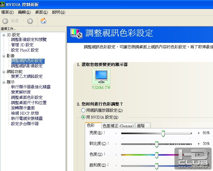

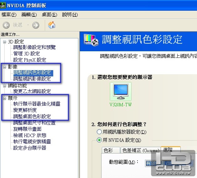

會遇到此情況(怎麼調都調不到正確準位)時,應是顯示卡控制面板內的影像設定沒有選對或是調錯方向了。
不知您用的顯卡是那一牌?
我用過AMD跟NVIDIA的顯卡,在控制面板裡都有針對影像(視訊)的準位選擇。
以NVIDIA為例,視訊色彩的設定跟PC的色彩設定是分開的。
視訊(影像)色彩與PC桌面色彩兩者可以分別調整,就不會有您提到的調到最後造成PC桌面色彩都受影響。
ATI的控制面板也有影像的對應選擇是與PC色彩分開的,這個部分我就不貼了。
ATI的影像輸出模式好像更多,有RGB LIMITED、RGB FULL及Ycbcr等。
如果您要進行基礎調整:
1.建議先將顯示器相關設定(亮度與對比)調回至預設值。
2.然後用TMT播放測試片(應該是用硬解吧),
3.到顯卡控制面板裡面的影像準位輸出的選擇,試一下那一種設定值會最接近測試片的影像輸出準位。
然後再微調顯示器的亮度/對比就OK了。
個人的經驗是選對影像模式的話,亮度與對比等控制是只需要作微調的。
(照基礎調整的流程,亮度/對比的調整也可以改由顯卡端的控制(即上面的參考圖)來調,那一種效果好就要自行試一下了。)
另外要注意的是如果您的播放軟體是採軟解模式,要注意一下播放軟體的內部設定有無把影像準位或亮度/對比值等設定動到。
如果不是很了解這些控制的話最好將軟體內上述的設定給關閉或改為預設值,以免因設定錯誤而造成畫面顯示異常或無法調整等。
