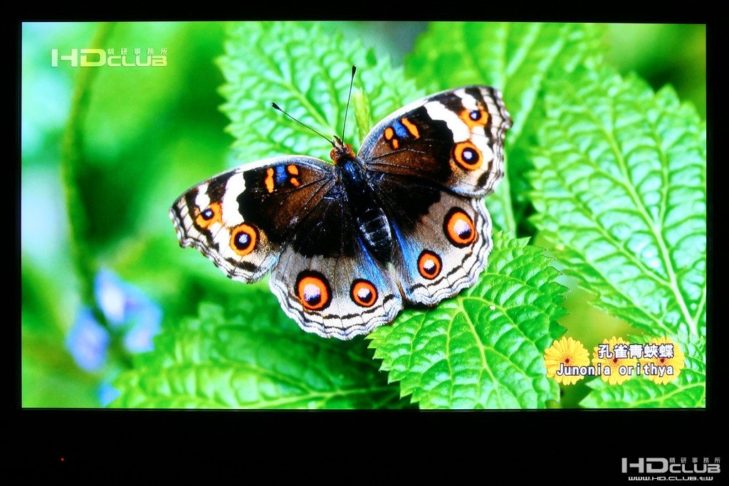

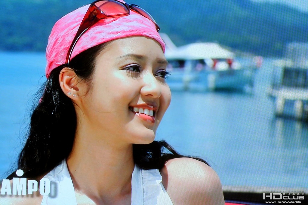

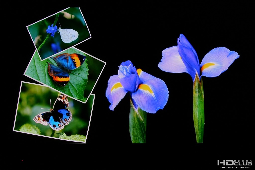

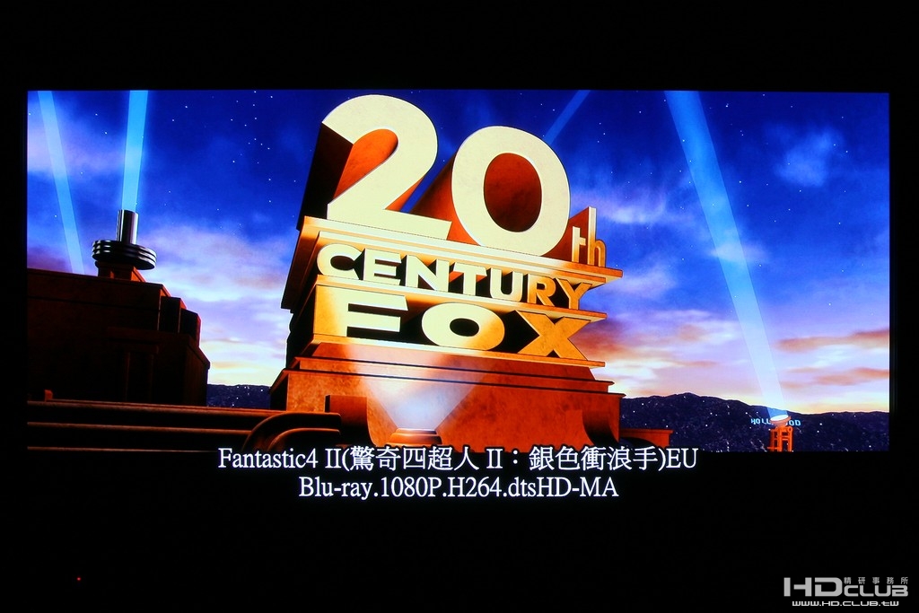

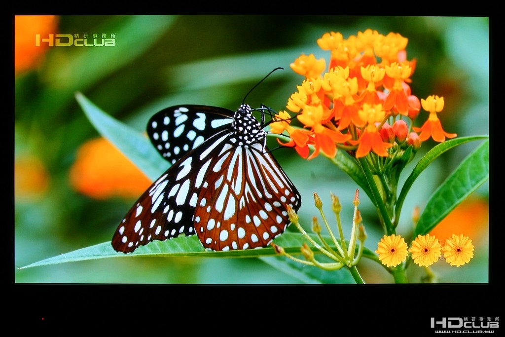

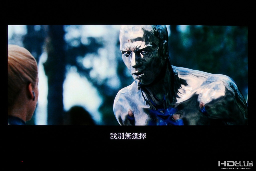

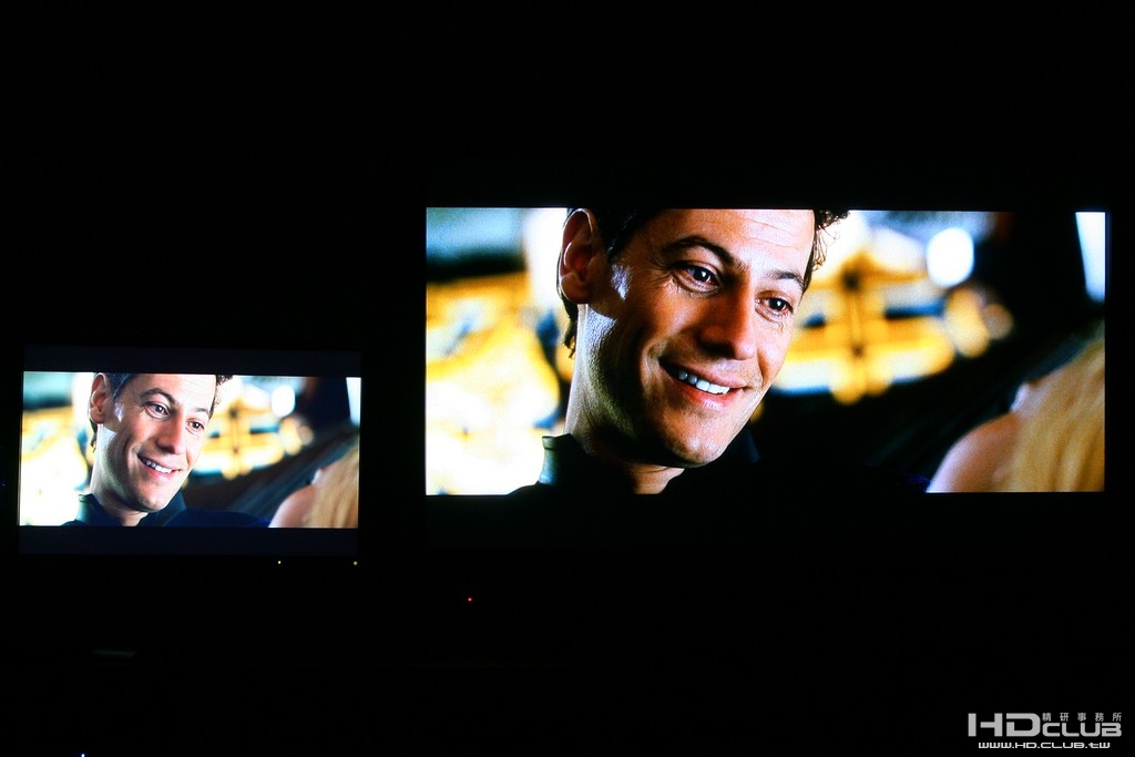

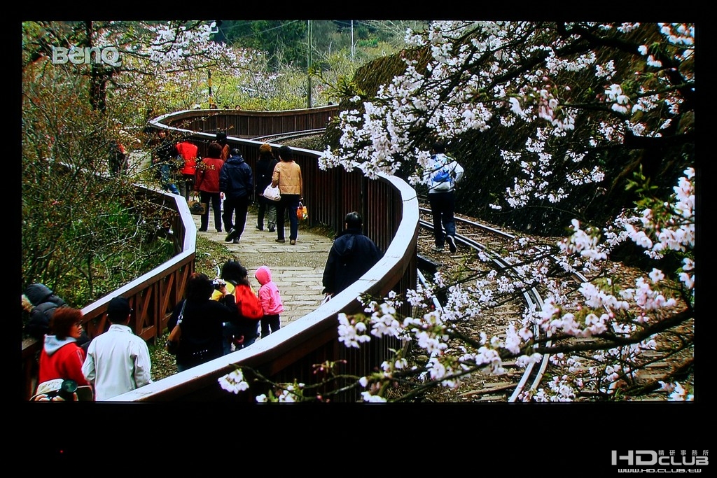

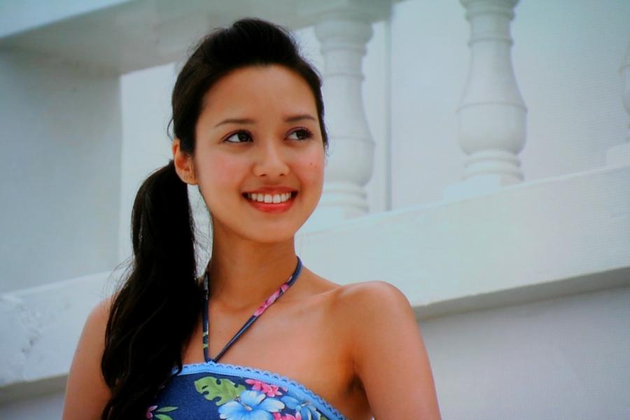

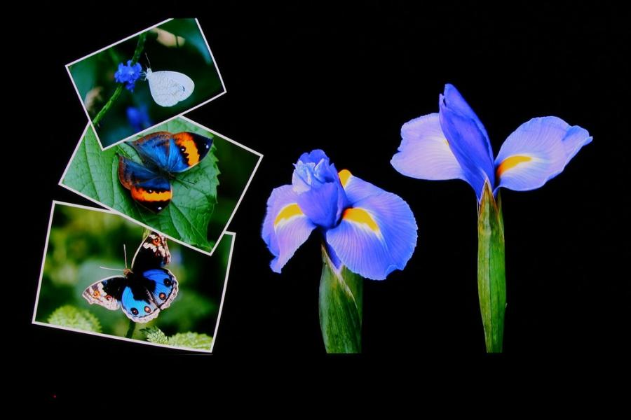

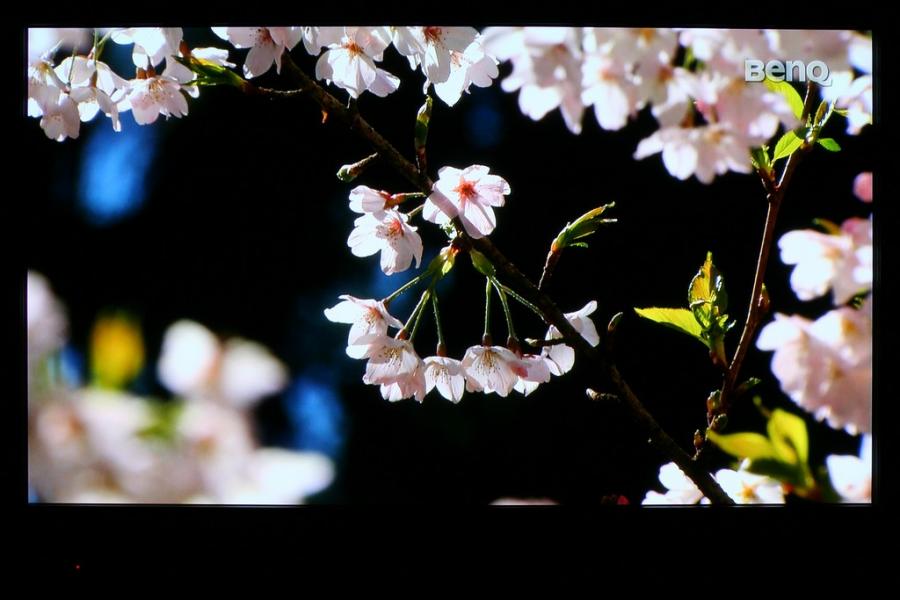

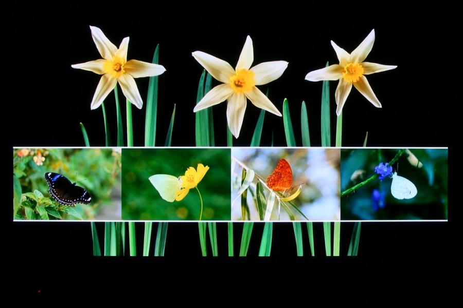

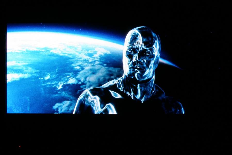

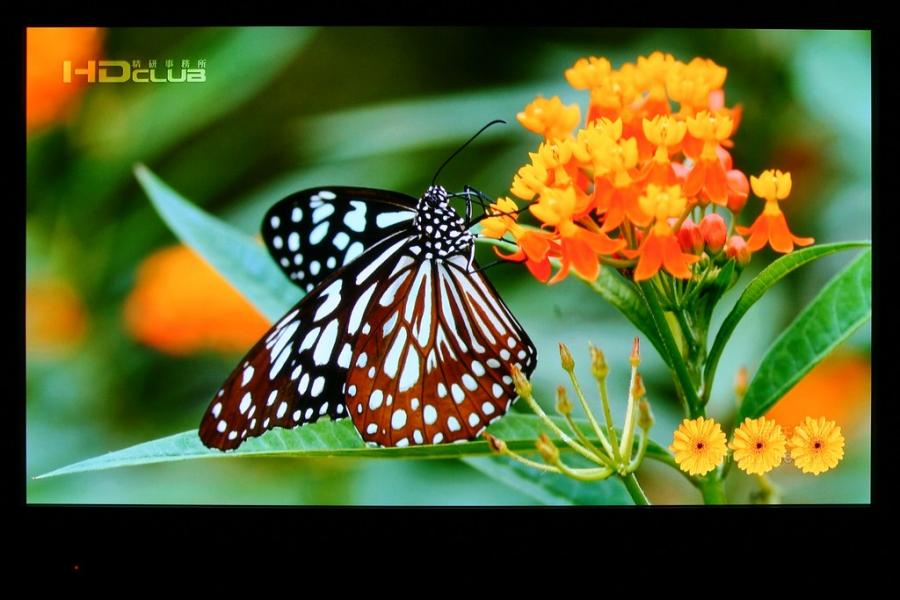

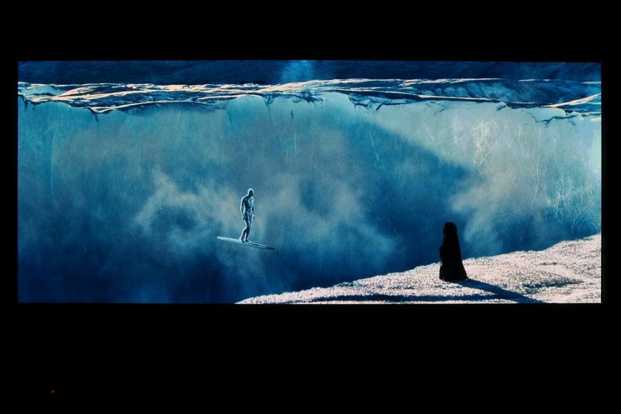

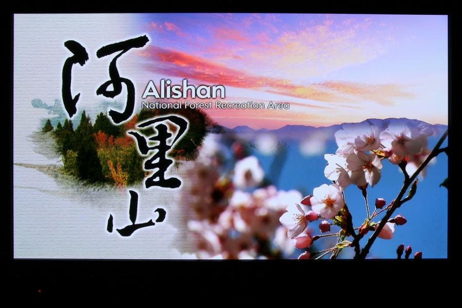

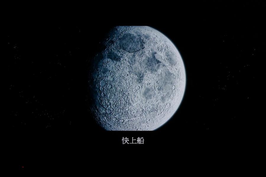

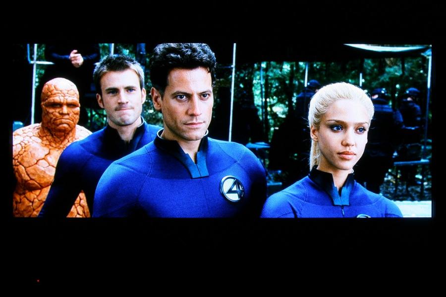

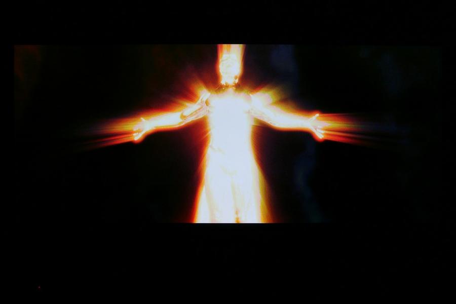

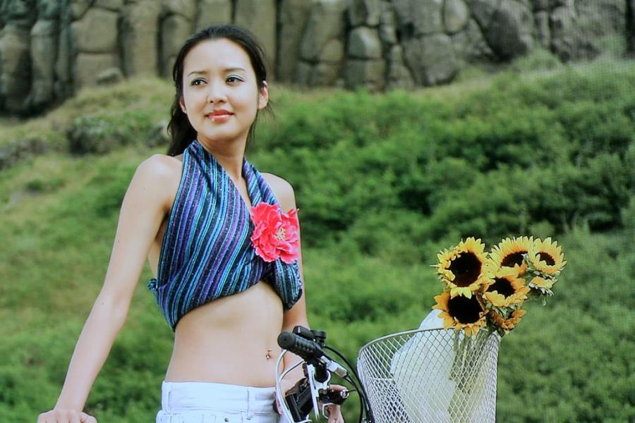

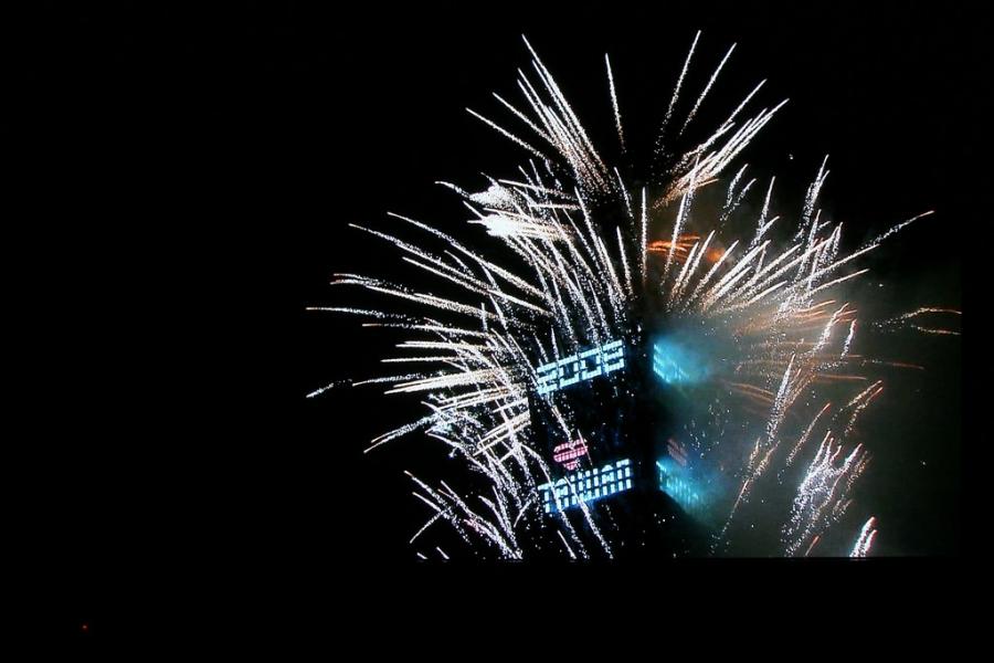

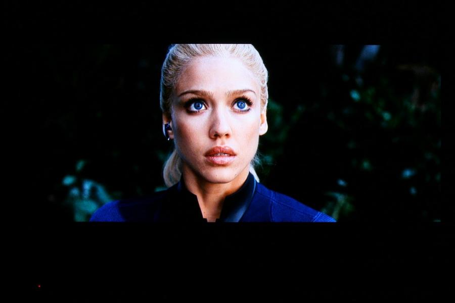

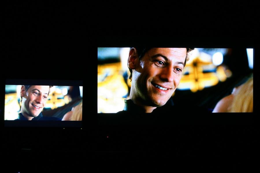

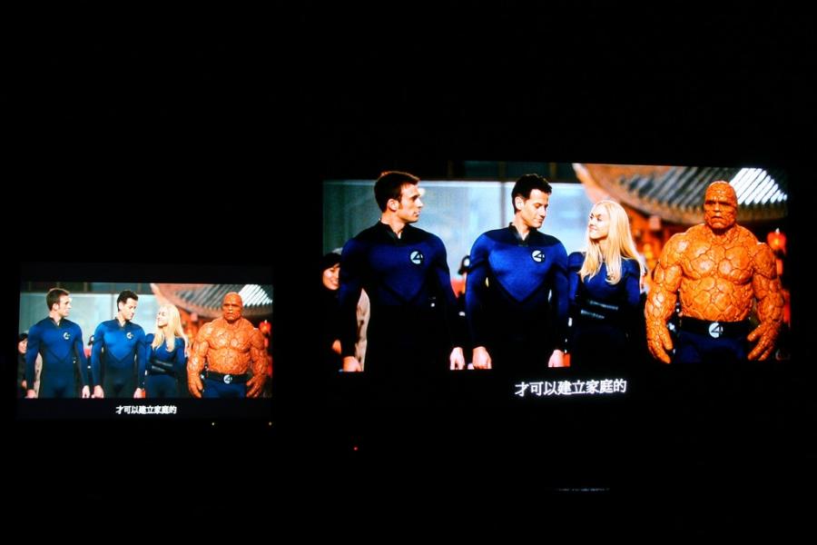

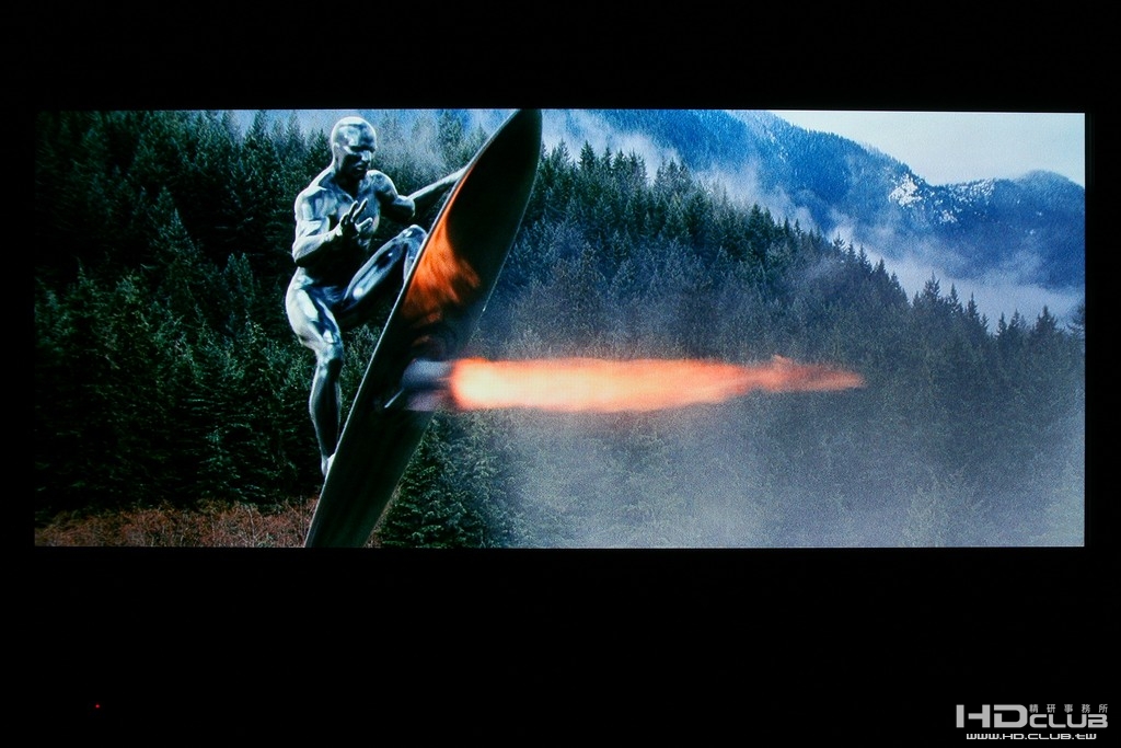

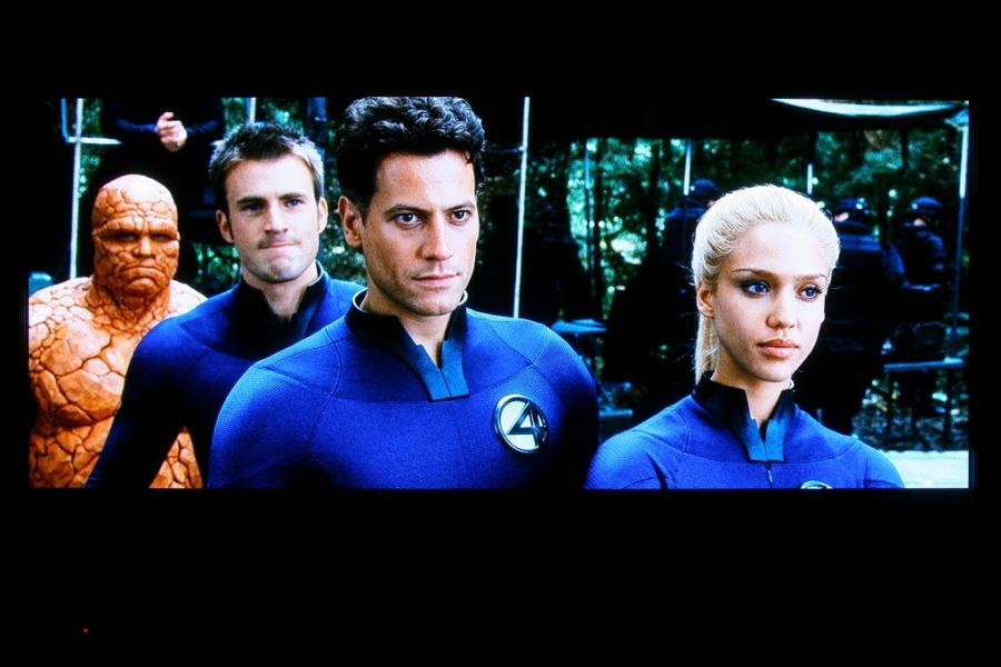

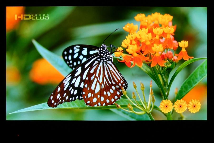

以上就是小弟數天來測試與調校的心得分享,以下是分享用相機拍的影像:
[ 本帖最後由 charleswu 於 2008-7-24 22:32 編輯 ]

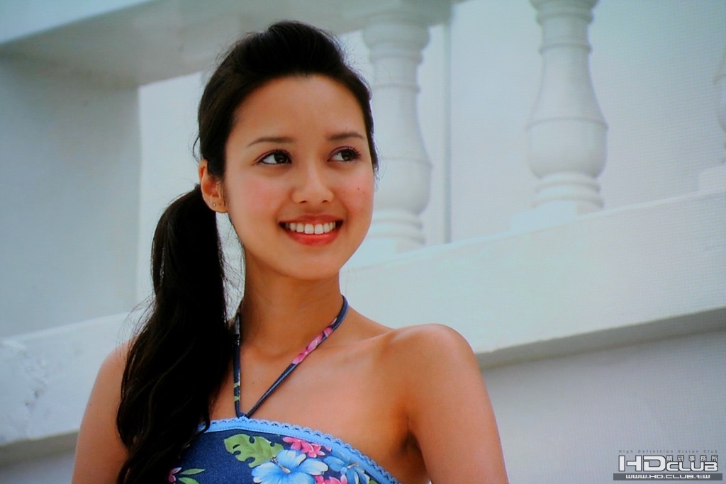

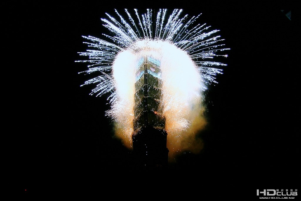

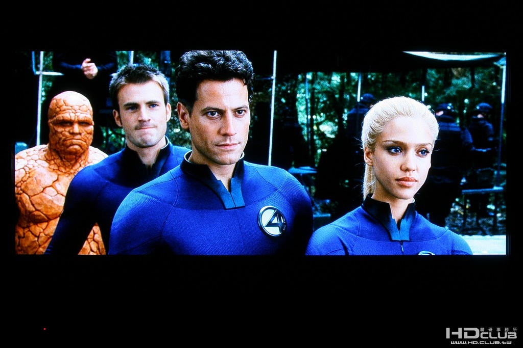

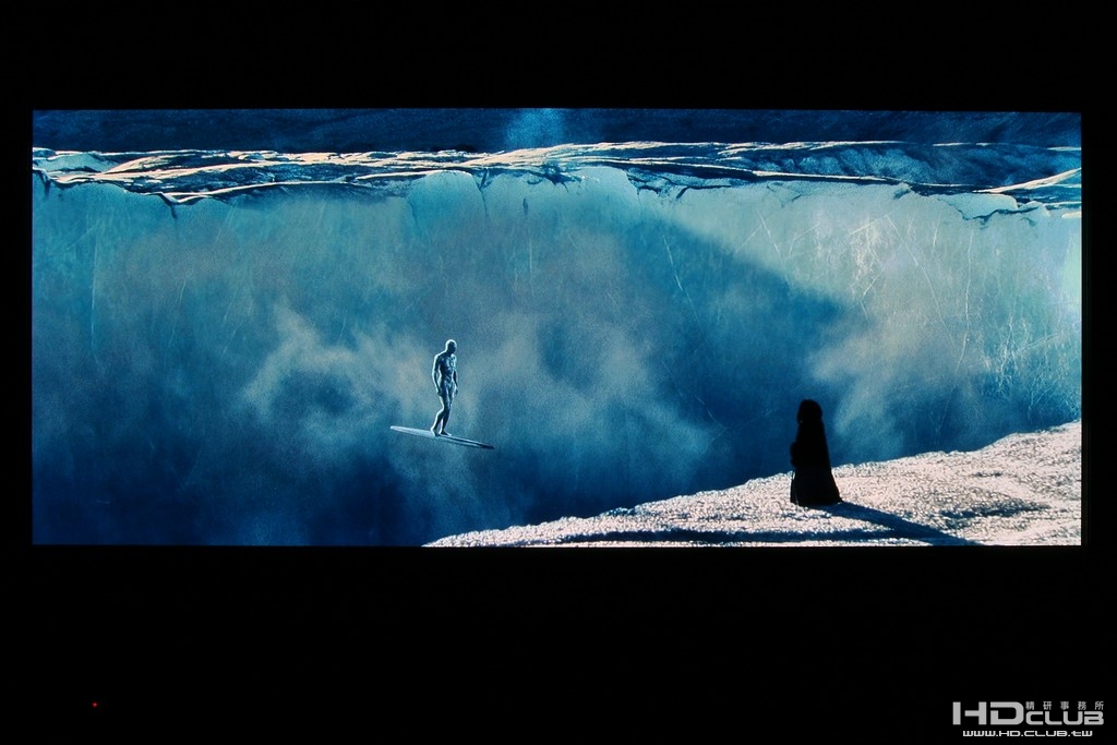

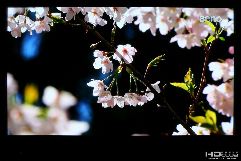

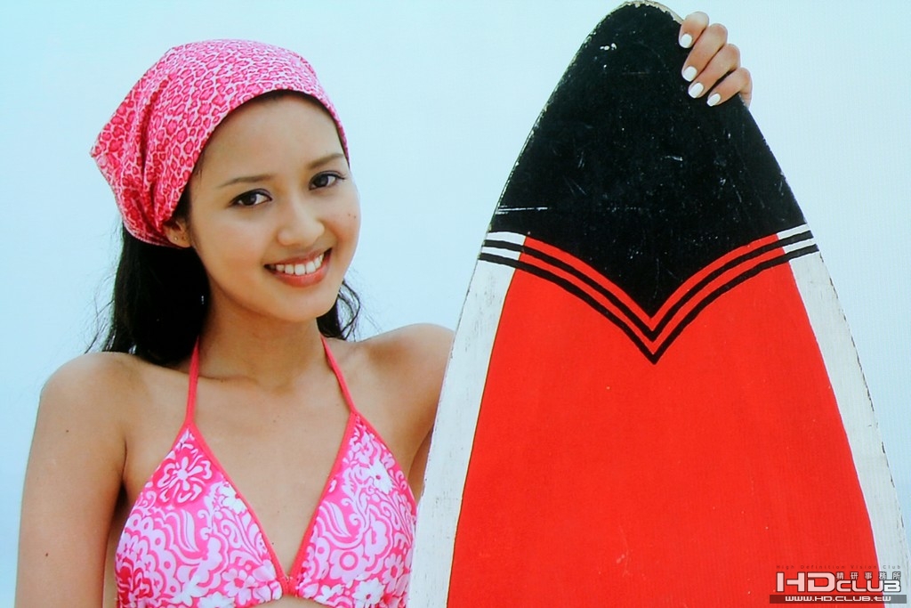

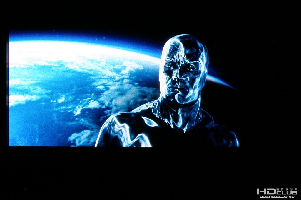

與DELL 2407 A03畫面對比1
與DELL 2407 A03畫面對比1

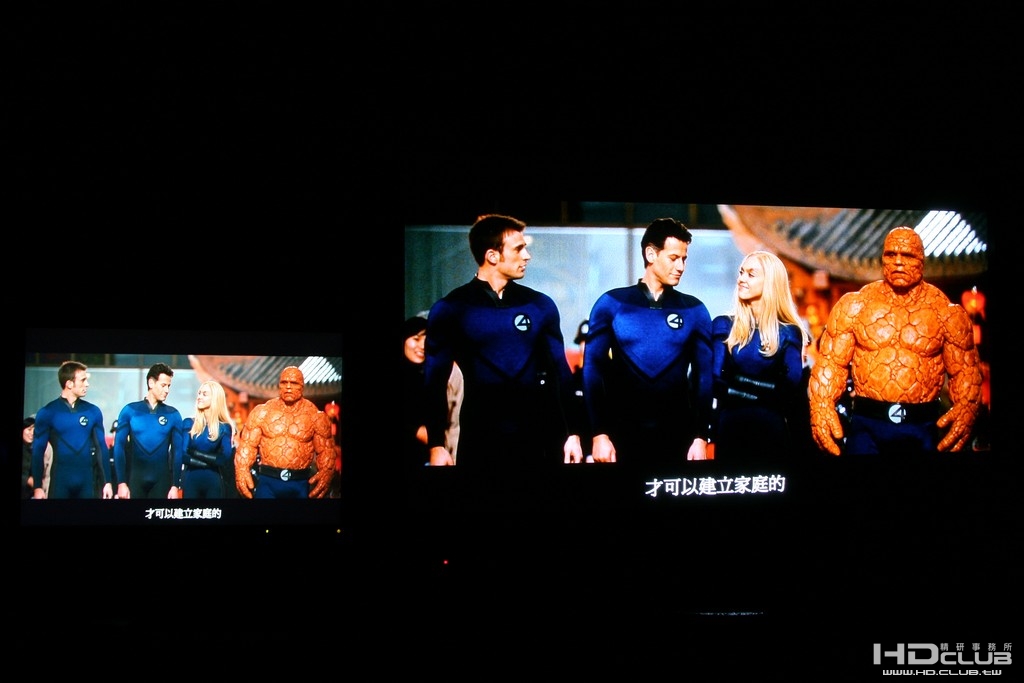

與DELL 2407 A03畫面對比2
與DELL 2407 A03畫面對比2

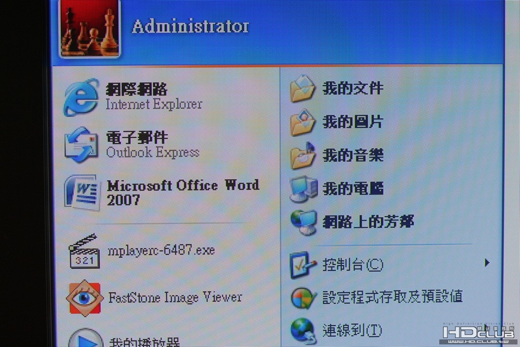

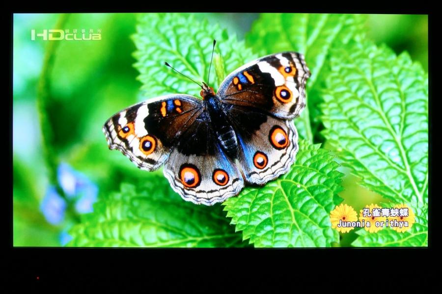

發表於 2008-6-25 07:50:35 | 顯示全部樓層

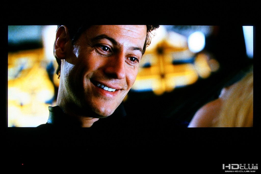

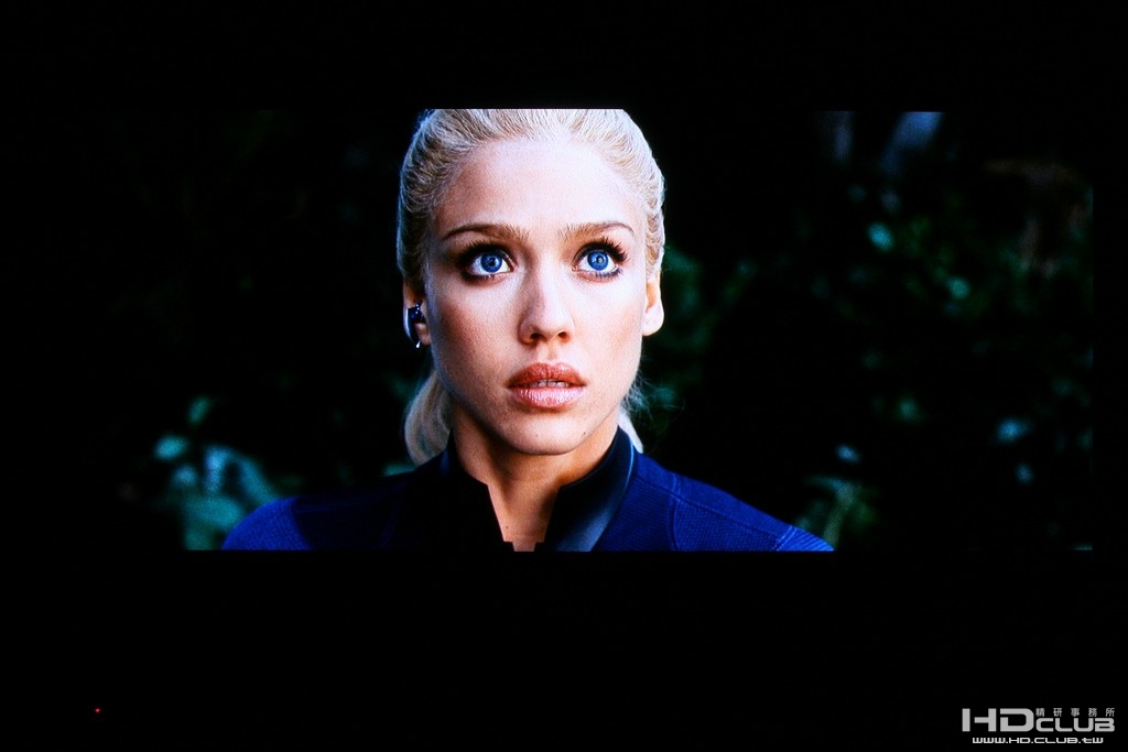

顏色果然濃郁很多,
不知道電腦桌面的字體清晰度如何?

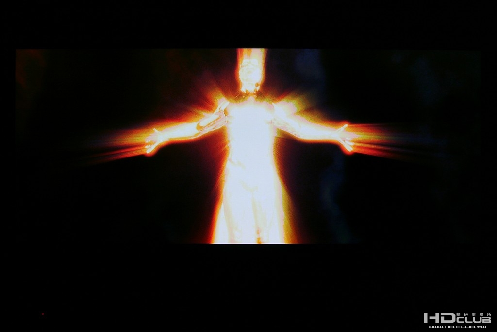

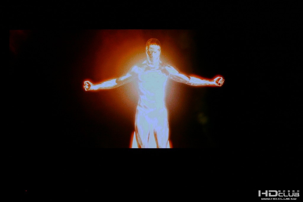

發表於 2008-6-25 18:32:42 | 顯示全部樓層

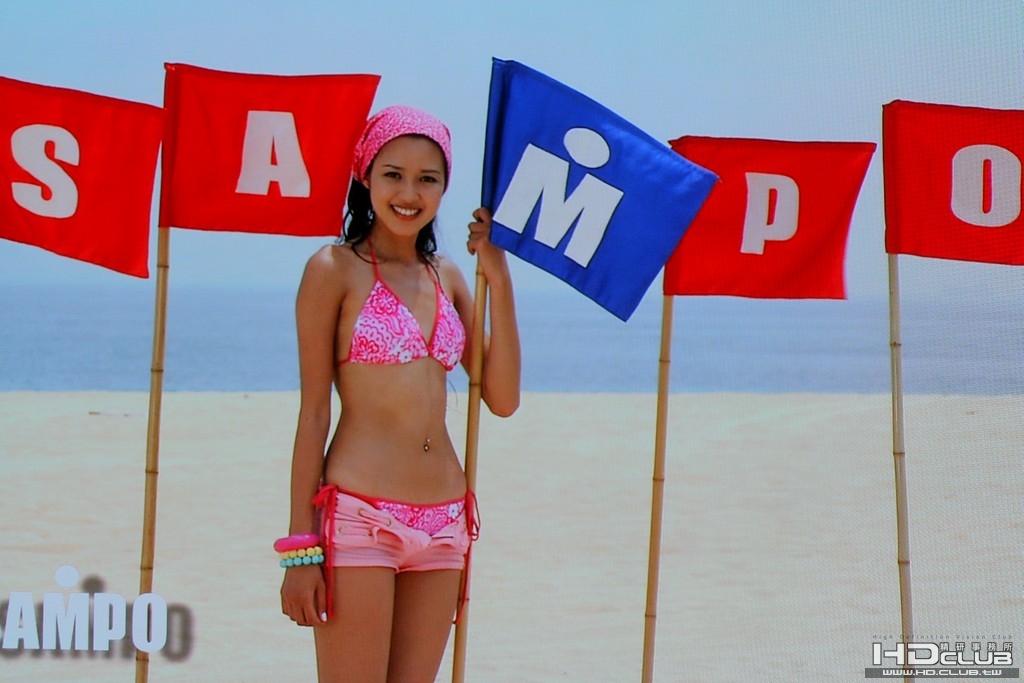

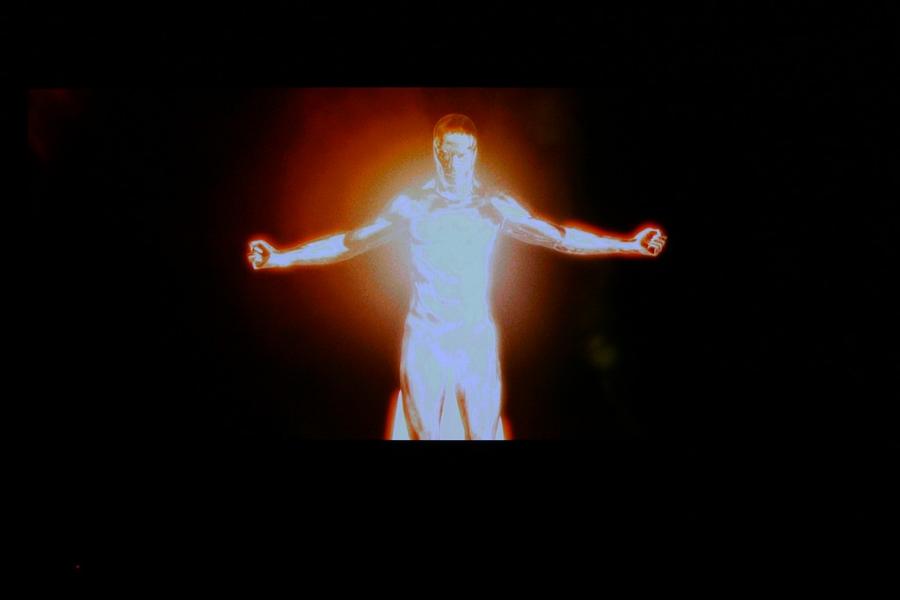

顏色差真多
只是黑色會不會太黑了
最後一張圖片
最左邊的人
投影機的衣服是籃的
電視的衣服快變黑的了

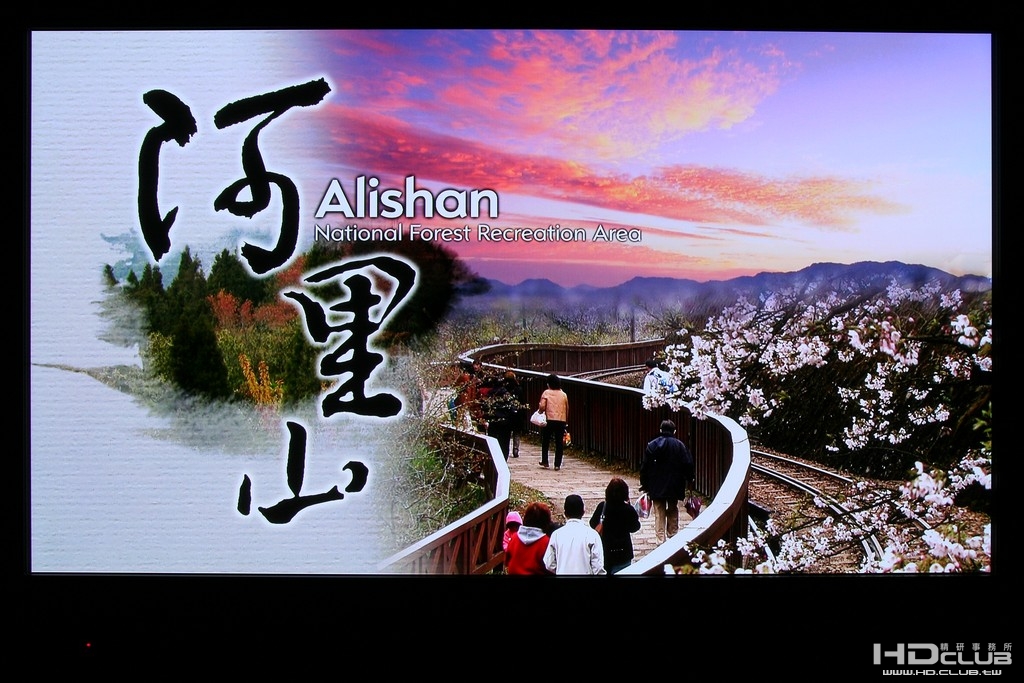

 樓主| 發表於 2008-6-25 19:46:09 | 顯示全部樓層
原帖由 barachi 於 2008-6-25 07:50 發表
顏色果然濃郁很多,
不知道電腦桌面的字體清晰度如何?
請參考圖片,不知這樣的清晰度如何呢?
圖片經過壓縮畫質有比較差,實際上會更清楚些

由最後一張看來真的有點太濃太黑了, 建議調低對比跟畫質試試看 .
 樓主| 發表於 2008-6-25 20:07:54 | 顯示全部樓層
原帖由 nyspree 於 2008-6-25 18:32 發表
顏色差真多
只是黑色會不會太黑了
最後一張圖片
最左邊的人
投影機的衣服是籃的
電視的衣服快變黑的了
呵呵!那是因為拍照的關係,因為是關燈後拍的,曝光有點不足,實際上還是可以看到的衣服顏色的
第一次拍這些電視照,效果不是很好,反差有被相機加強不少,看來還是不能靠相機JPG直出,要做些後製修改
本機的黑色的確很黑,小弟覺得這台電漿天生就是用來看BD片的
缺點是白色不夠白,看HD video會覺得亮度稍微差了一些些,但顏色很飽和濃郁,而非LCD電視所呈現的亮麗
42吋的電漿亮度會比50吋稍亮,小弟覺得比較平衡,據說新一代的G11面版有所改進,PZ800的效果有比較好,但台灣還沒上市
亮度低的好處,是當使用電腦時,畫面不會覺得太刺眼,觀賞影片時的環境亮度若能調暗,效果會比較好
順便要感謝阿貴、遊騎兵與藍碼大大的加分鼓勵

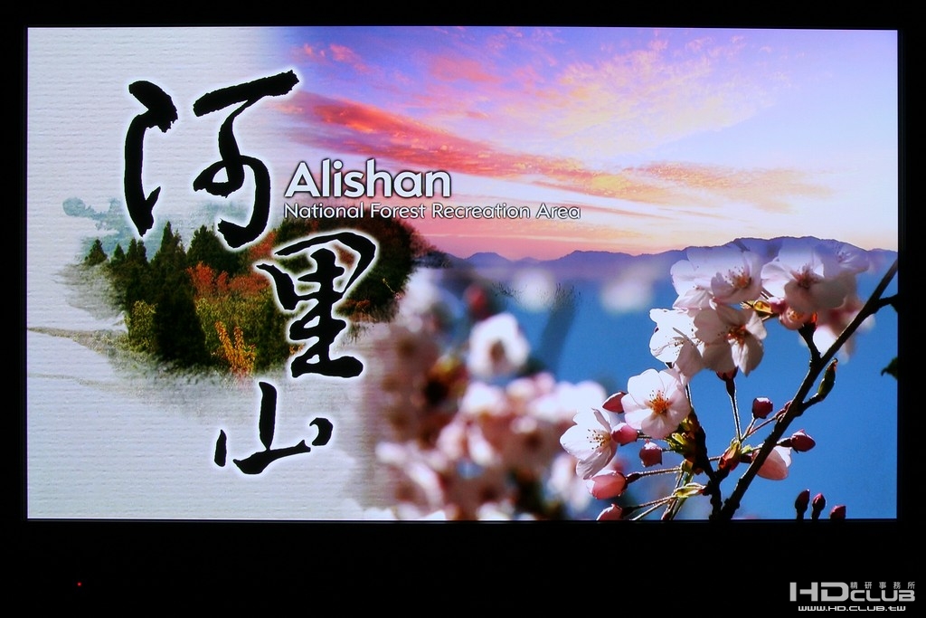

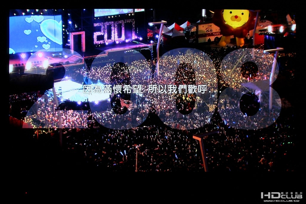

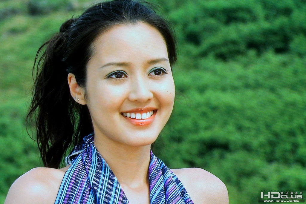

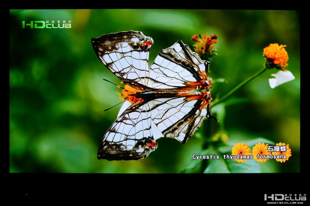

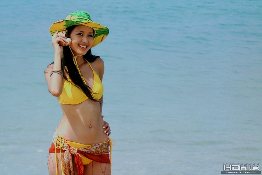

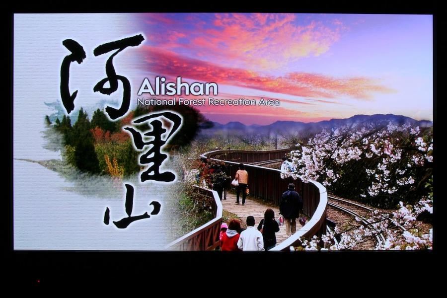

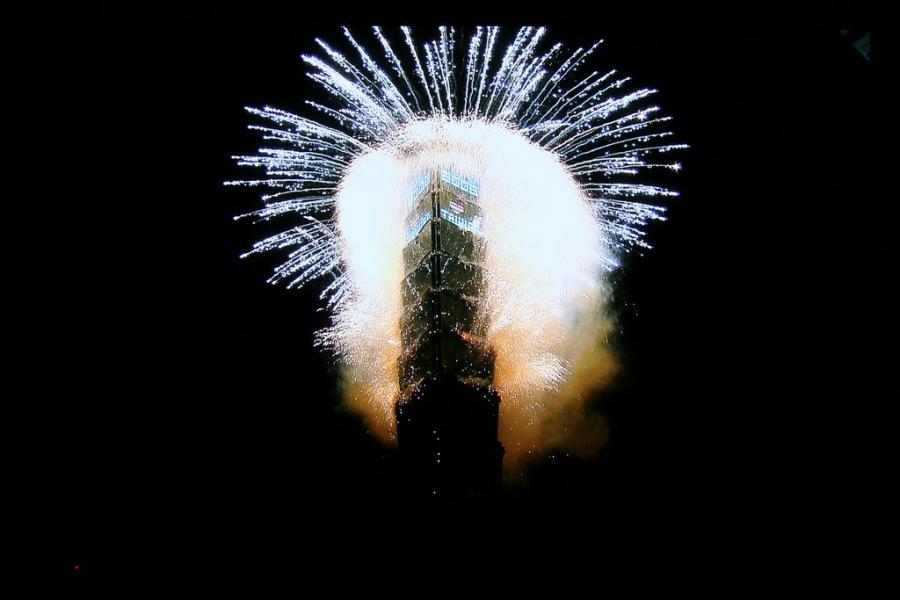

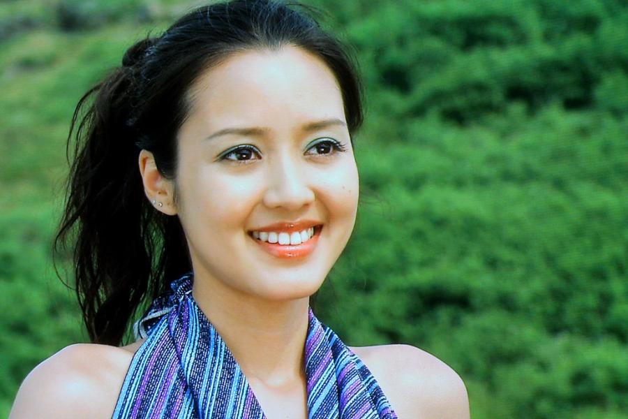

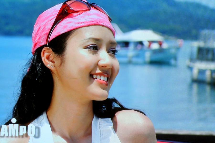

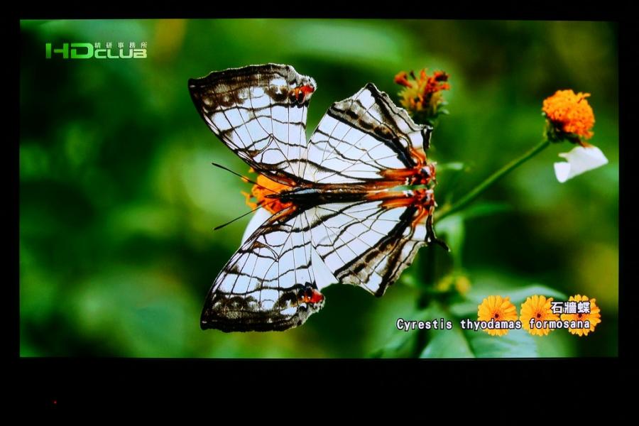

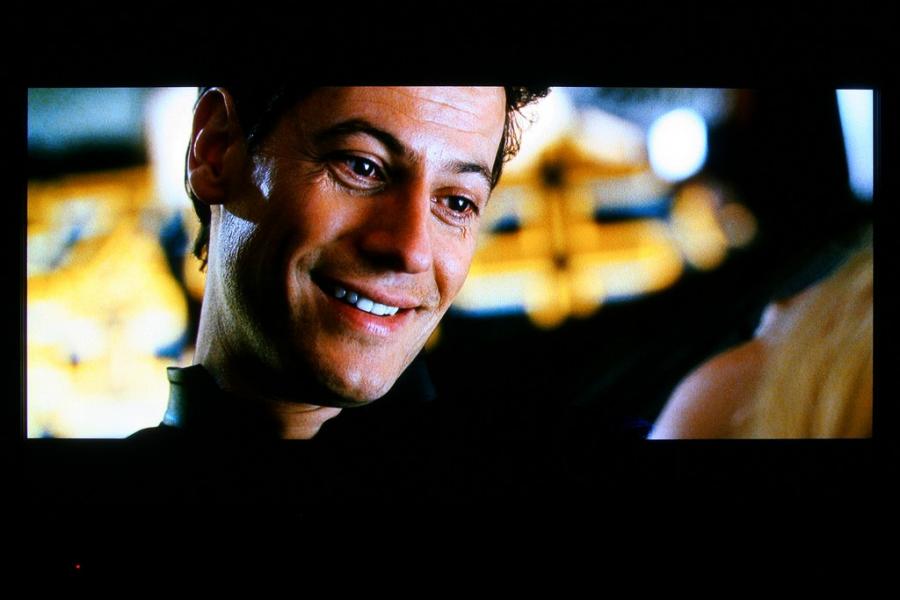

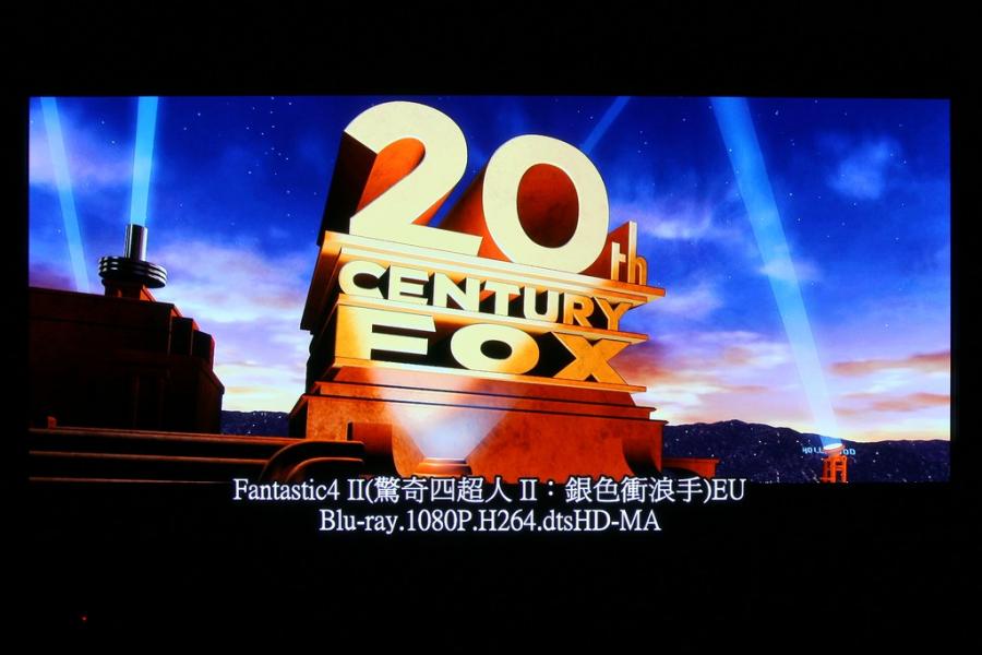

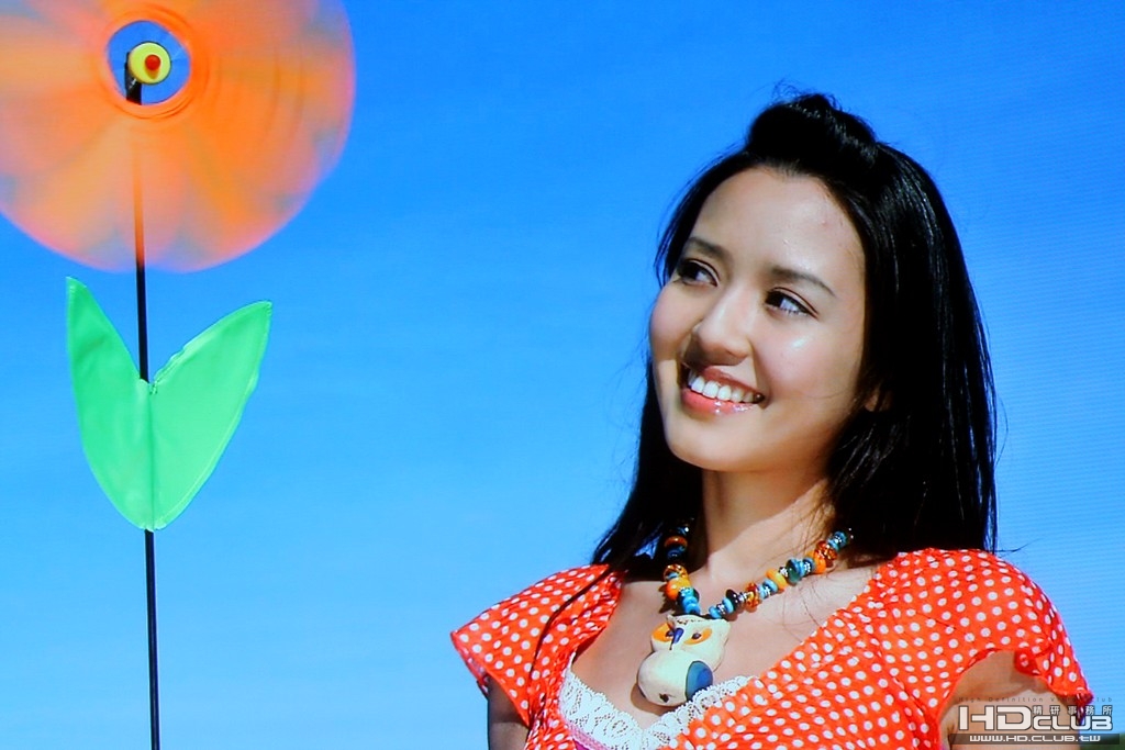

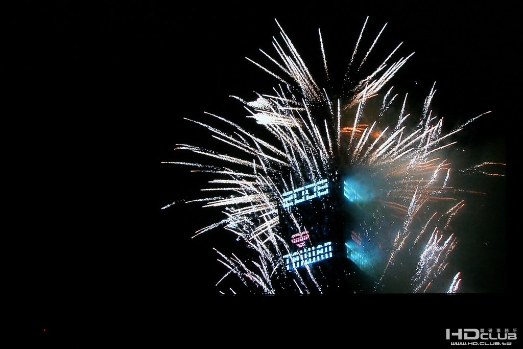

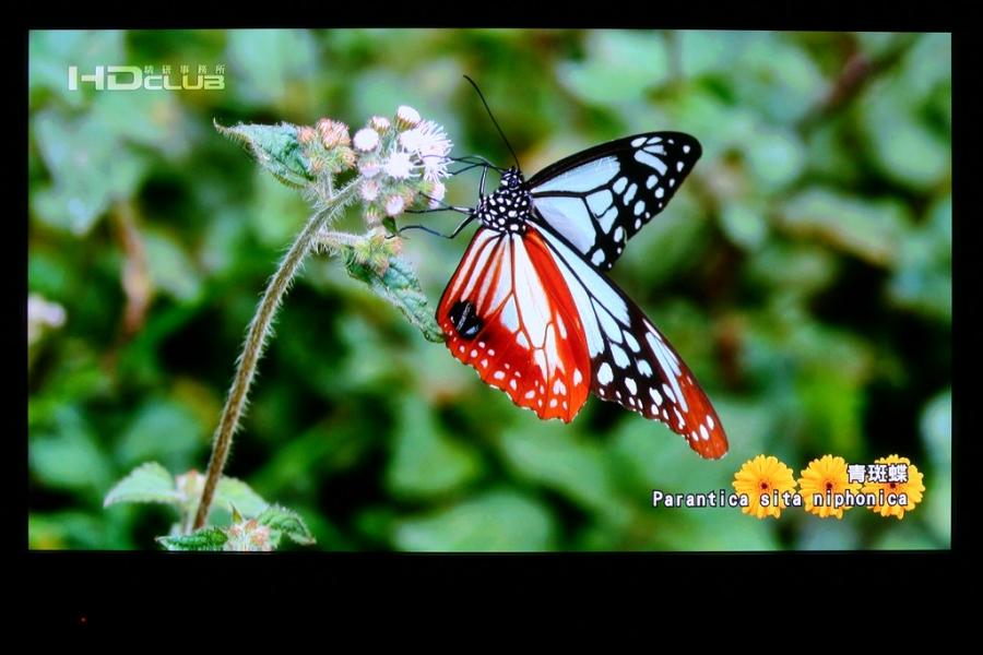

 樓主| 發表於 2008-6-26 21:19:02 | 顯示全部樓層
原帖由 carshall 於 2008-6-26 10:28 發表
Panasonic動態畫面的時候好像有黃綠拖影?
這個部分由於小弟沒有玩GAME所以無法測試,
以後會注意一下這個部分,在PO上來分享
原帖由gameflygo 於 2008-6-26 17:23 發表
一分錢一分貨~口袋的深度決定設備的高度~
說的好,小弟若是口袋COCO夠多,大概就會去買SONY X系列或者PIONEER KURO

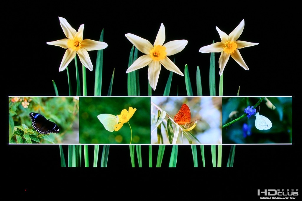

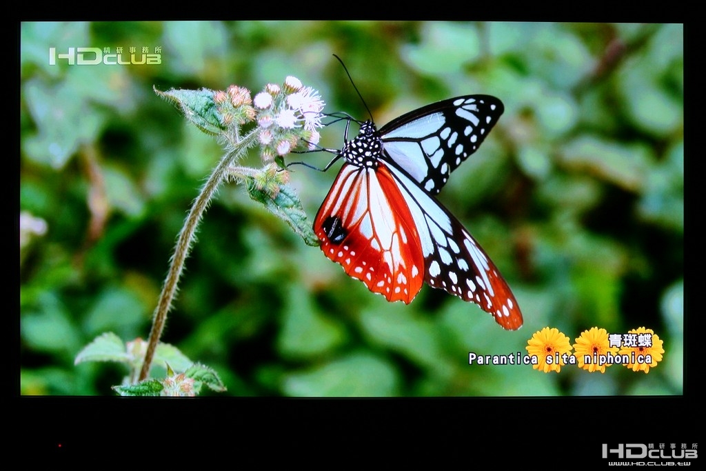

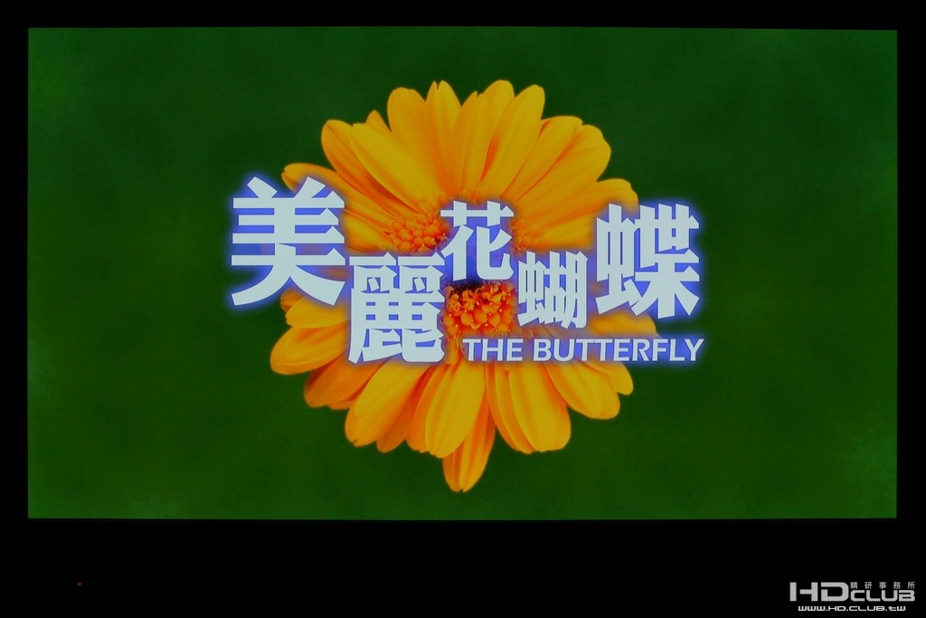

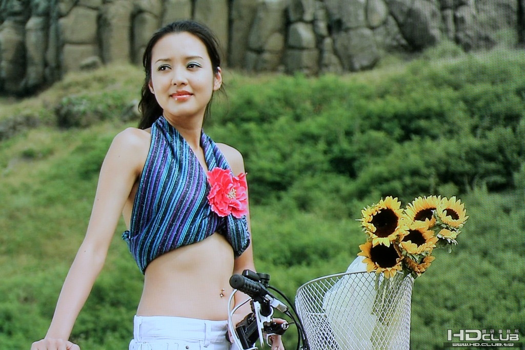

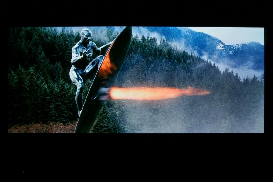

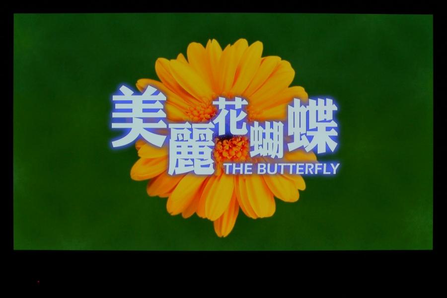

上次拍的照片不好,今天又補拍了幾張,但不知為何,小弟相機直接拍這台電漿就是會產生莫爾紋
這是在觀賞時不會看到,這也間接影響的照片的解析度
不過跟前面頭一次拍攝相比,是有比較接近實際看的效果
若想要增加暗部細節,可以將亮度調為+22,就會比較接近DELL 2407的暗部細節
亮度超過+22比較不建議,會出現一些因增益過高產生的雜訊
[ 本帖最後由 charleswu 於 2008-6-26 21:51 編輯 ]
發表於 2008-6-26 21:58:39 | 顯示全部樓層
原帖由 charleswu 於 2008-6-26 21:19 發表
上次拍的照片不好,今天又補拍了幾張,但不知為何,小弟相機直接拍 ...
50"up的話...小弟比較想買先鋒 KRUO~
50"up的LCD...問題比較多...
這次的照片有FU了~
拍電視畫質表現真的很不容易~
發表於 2008-6-26 23:03:22 | 顯示全部樓層
對嘛這組照片一出水準全部到位
上一組照片的顏色就怪怪(沒有惡意)
光大
別說你想買我也想買先鋒
發表於 2008-6-26 23:21:59 | 顯示全部樓層
原帖由 jacko722 於 2008-6-26 23:03 發表
對嘛這組照片一出水準全部到位
上一組照片的顏色就怪怪(沒有惡意)
光大
別說你想買我也想買先鋒
