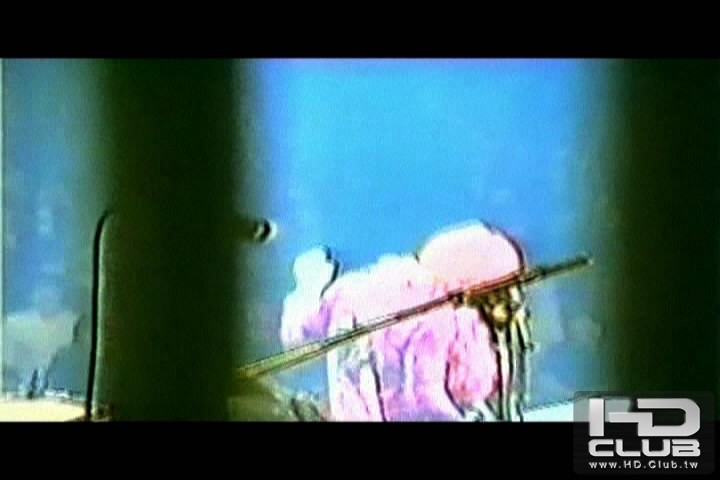

最近下了一張非官方的DVD
DVD的畫面比例有點問題,就是原本的4:3畫面變成了16:9的letterbox....
如圖:
所以,我想問一下
有沒有軟件可以簡單地修正這個問題?
當然,如果我用media player classic之類的播放軟件可以把它的比例調到最正常比例播放....
 樓主| 發表於 2011-7-23 23:42:15 | 顯示全部樓層
補充..
雖然size是720x480,但它是一片4:3的dvd....
所以問題就是只要把它上下兩條黑邊crop掉
再把畫面的高度拉長,問題就可以修正了....
但不知道有沒有一些軟件可以簡單做到這樣的功能
又可以簡單的output....
發表於 2011-7-24 08:57:29 | 顯示全部樓層
回覆 2# hide1128
試試看MeGUI的自動去黑邊
順帶一提.......樓主您這樣也看得下去阿*_*
發表於 2011-7-24 12:45:48 | 顯示全部樓層
以MeGUI的方法 dvd→copy →dgindex→d2v→analyse→crop→resize→deinterlacing+filter→crf
這麼多道處理 很難簡單得起來 看那張圖片的畫質 建議您不必大費周章去處理影片了
另外再找找有沒有其他相同的資源.
發表於 2011-10-4 14:48:03 | 顯示全部樓層
應該是 DVD 製作時,長寬比例的設定有誤。可以試試用 Ifoedit 這個工具改改看。
請參考:
http://gordon168.tw/?p=266
發表於 2011-10-5 10:35:31 | 顯示全部樓層
最近下了一張非官方的DVD
如圖:
hide1128 發表於 2011-7-23 23:36
感覺像偷拍版本, 畫質太差
