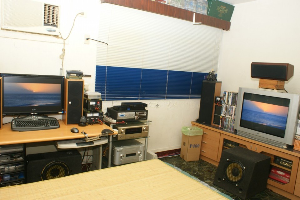

為什麼要用汽車音響 ?(之前車子有車用擴大機,為何不拿到家中,當後級音響使用呢?)

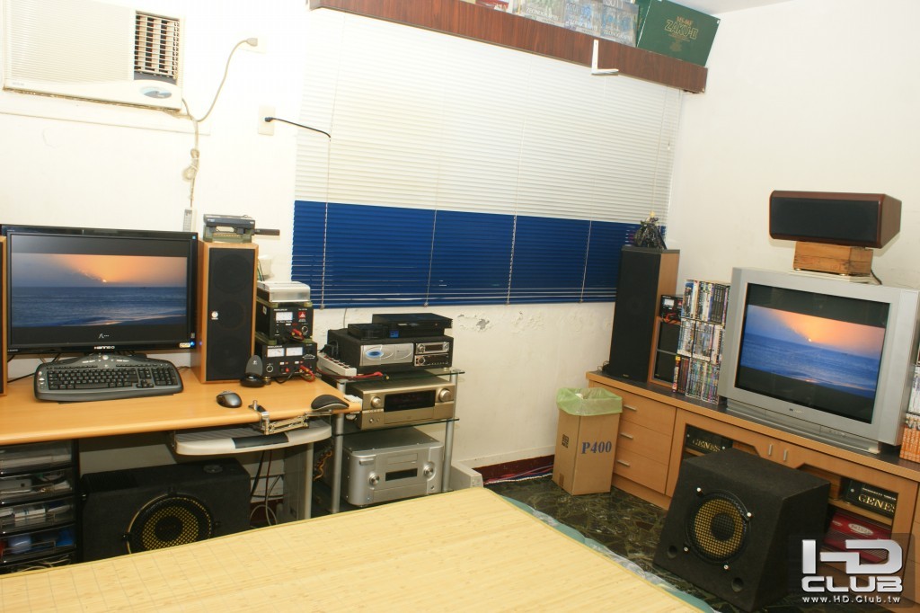

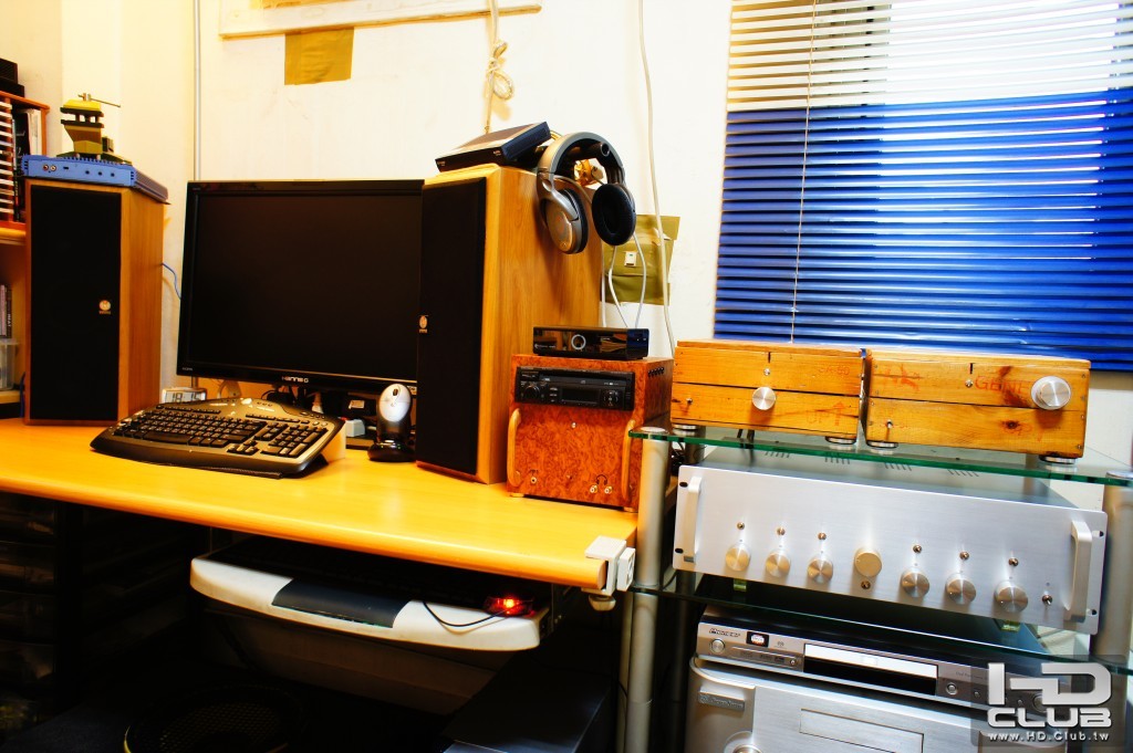

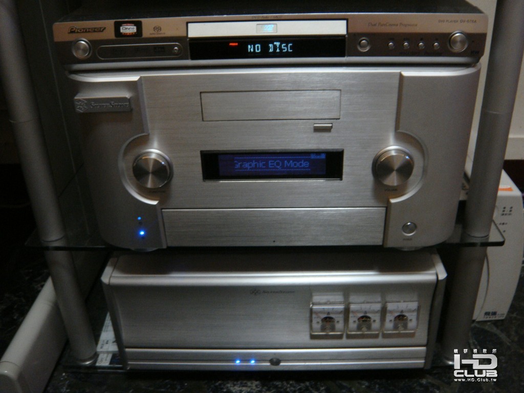

房間音響組成,共2套音響使用
第1套喇叭:2.1聲道
二套音響切換使用
二套音響切換使用
第2套喇叭:5.1聲道

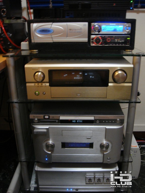

音響架上音響器材

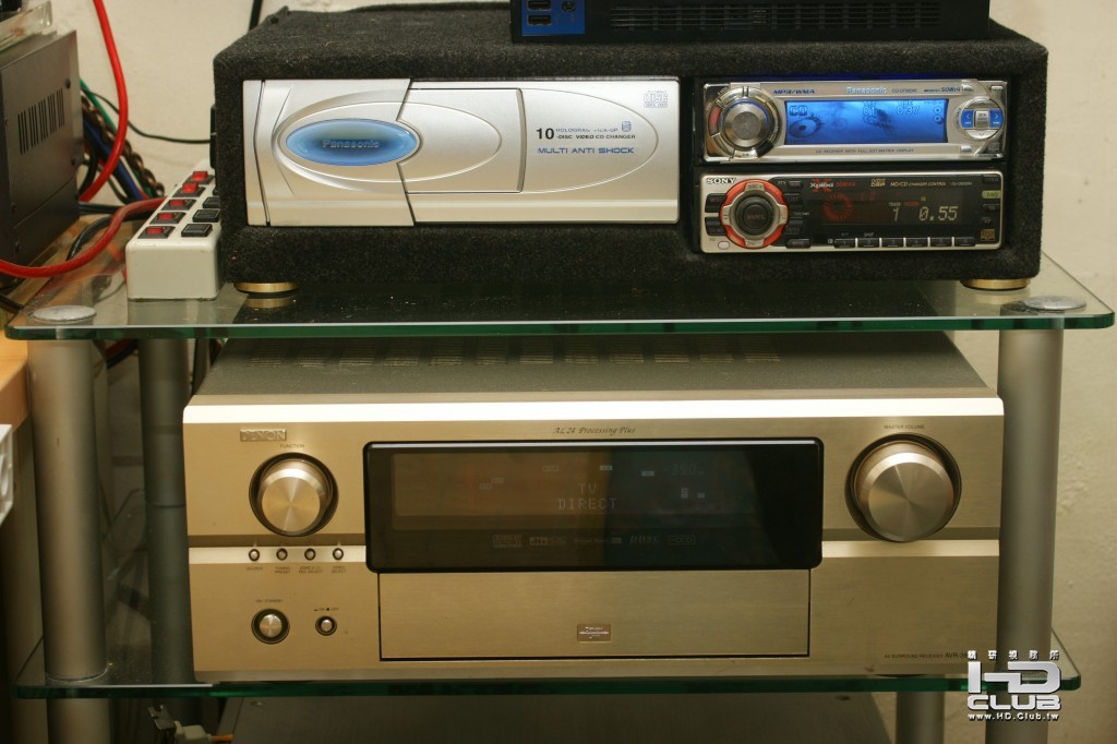

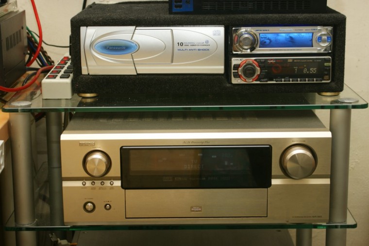

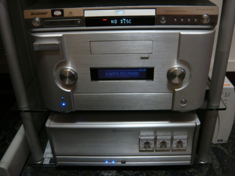

音響架上:車用主機及DENON AVR-3805
PIONEER DVD播放機.電腦機殼:銀欣 CW02及電腦機殼改的電源供應器

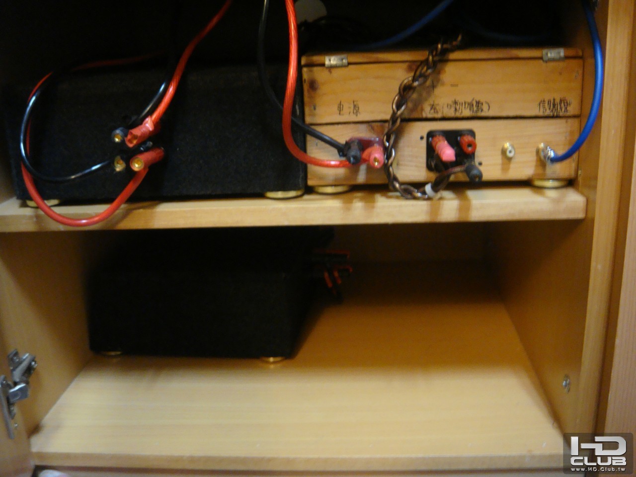

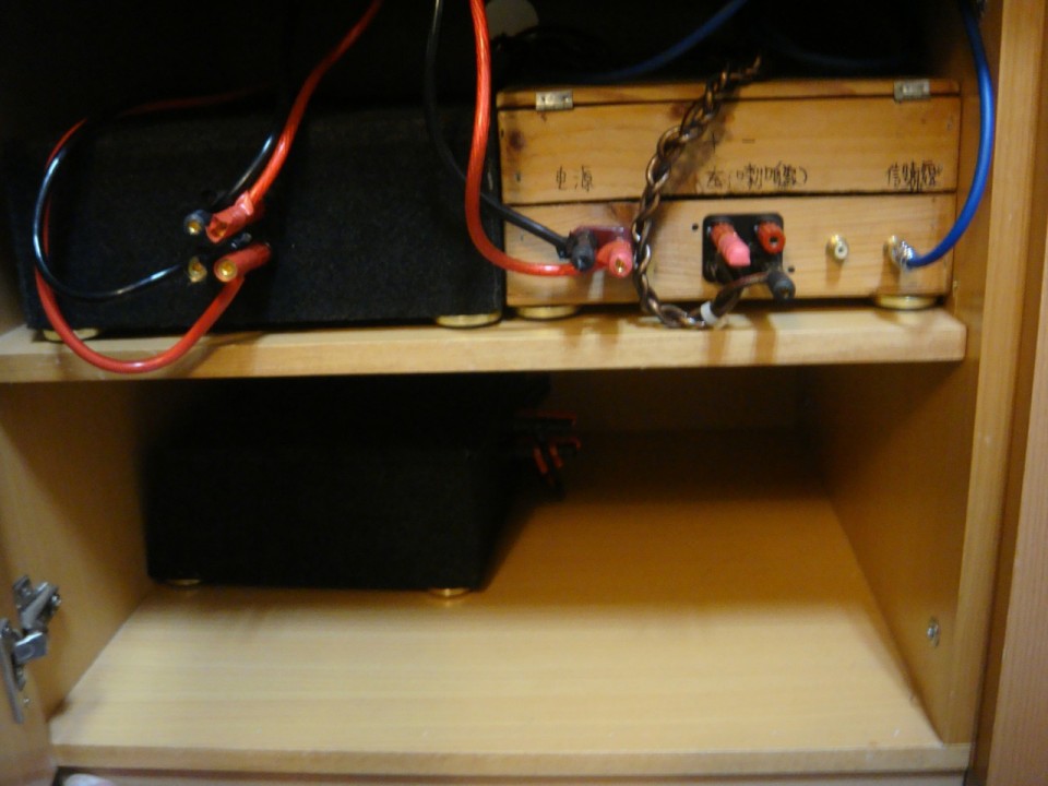

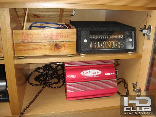

電視櫃的後級擴大機
A.B類60W擴大機+200萬μF電容器-正面
A.B類60W擴大機+200萬μF電容器-背面

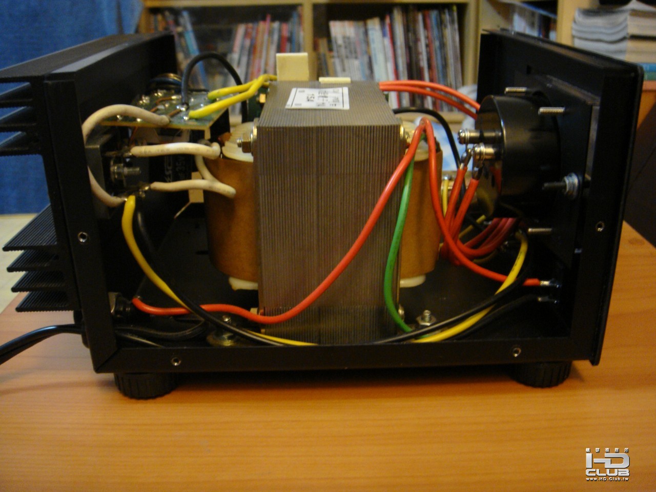

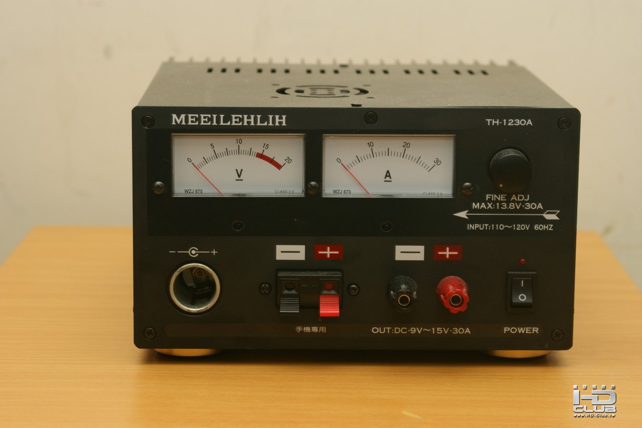

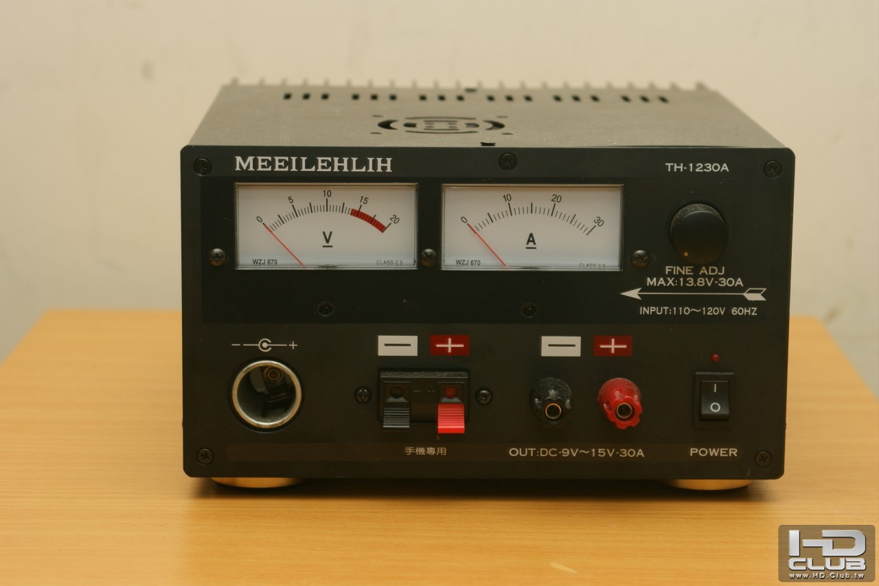

110V轉12 V 30安培電源變壓器
110V轉12 V 30安培電源變壓器-內部1
110V轉12 V 30安培電源變壓器-內部2
小弟花五年由汽車音響老闆(出自音響界)把汽車2套車用音響改到家中使用切換電腦及家電,2.1及5.1聲道音響控制,各類音樂.影片信號直接調整

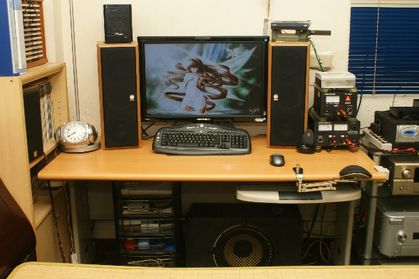

未來正在改3間視聽室部份,客廳(專屬劇院5.3聲道)、臥室(電腦用2.1聲道及專用耳機.耳擴2.1聲道:重低音同一組)、模型工作室(聽音樂用2聲道)

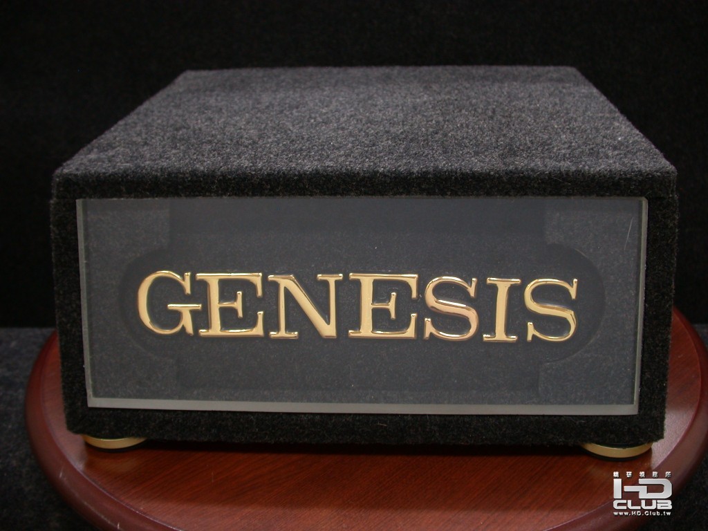

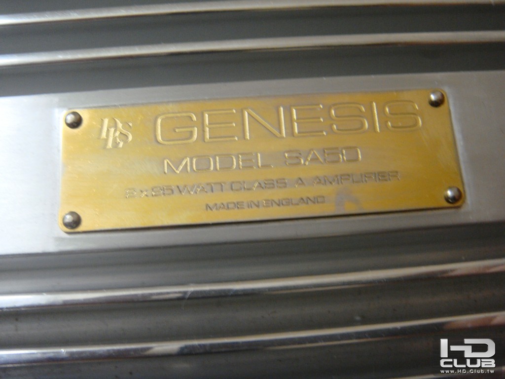

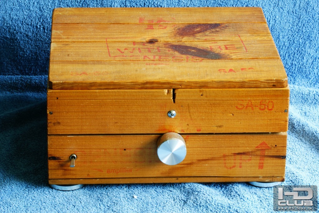

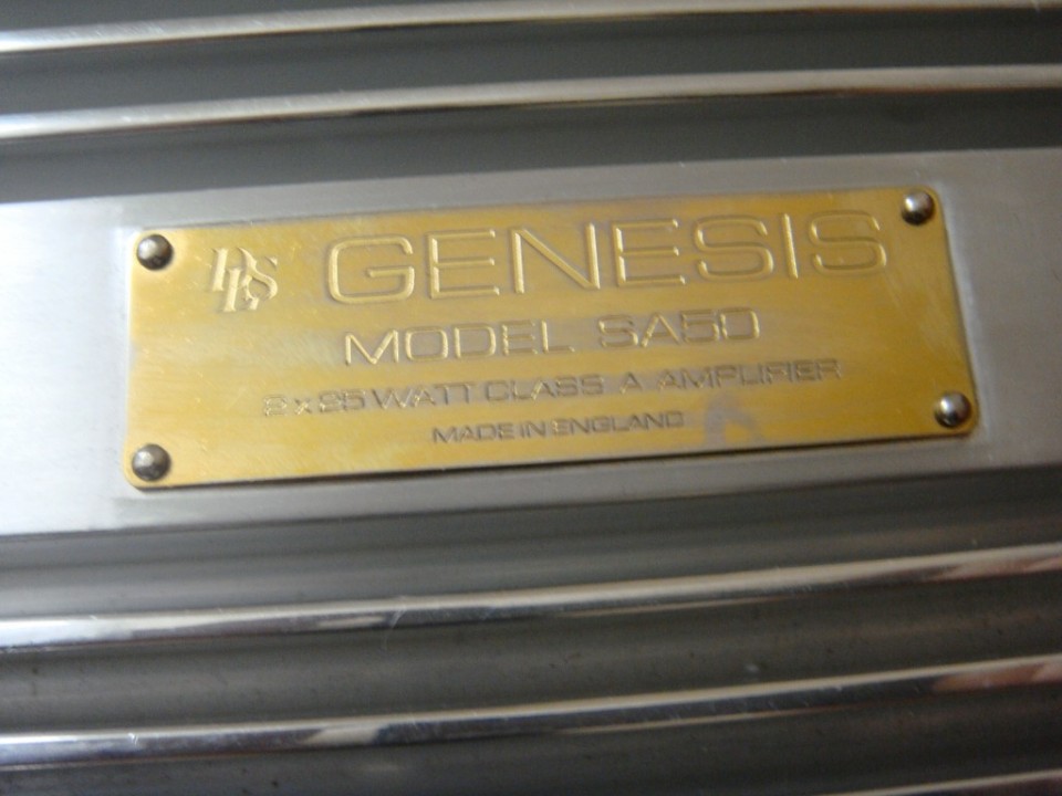

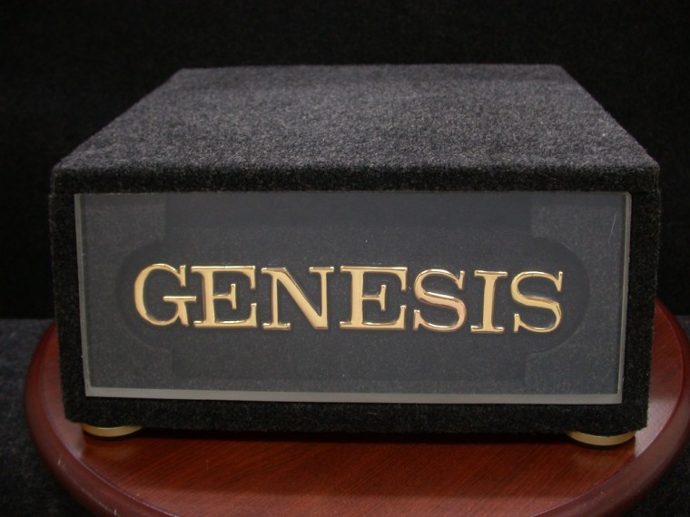

英國GENESIS
英國GENESIS

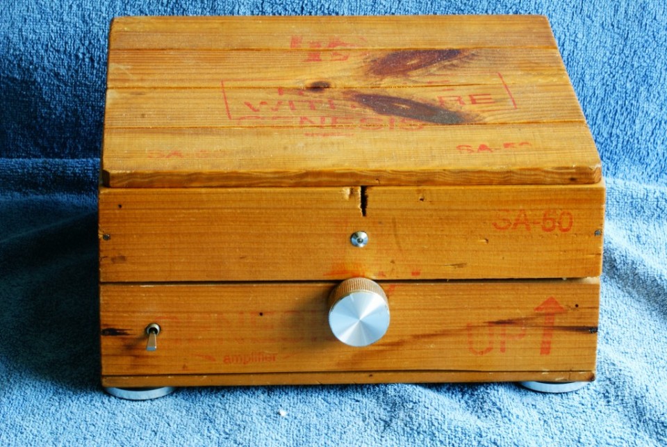

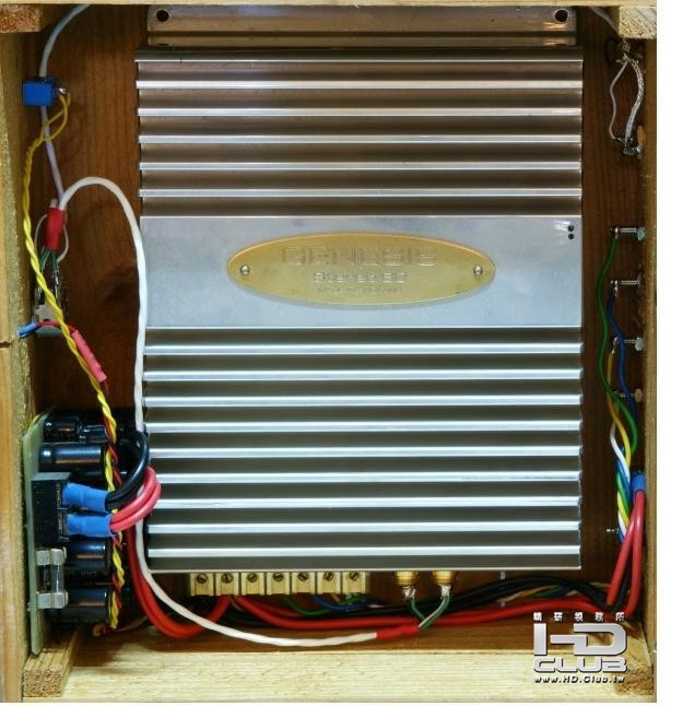

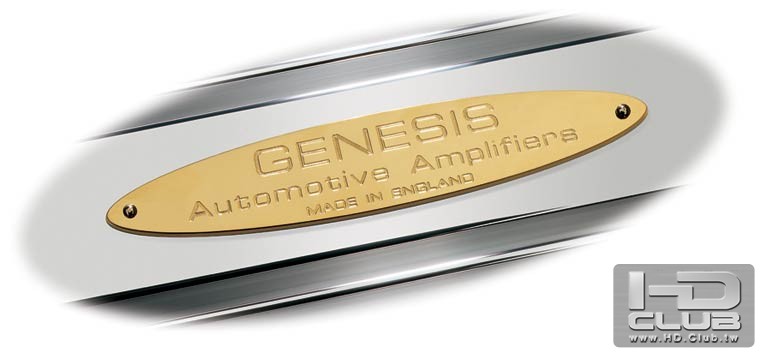

英國GENESIS-SA糸列擴大機雖然,是車用擴大機且,內部只有電源不同...其他內部跟家用-英國GENESIS一模一樣
車用擴大機材料比同廠家用擴大機更好,只因汽車使用條件要比家電還要來的嚴格...
A類50W擴大機-正面

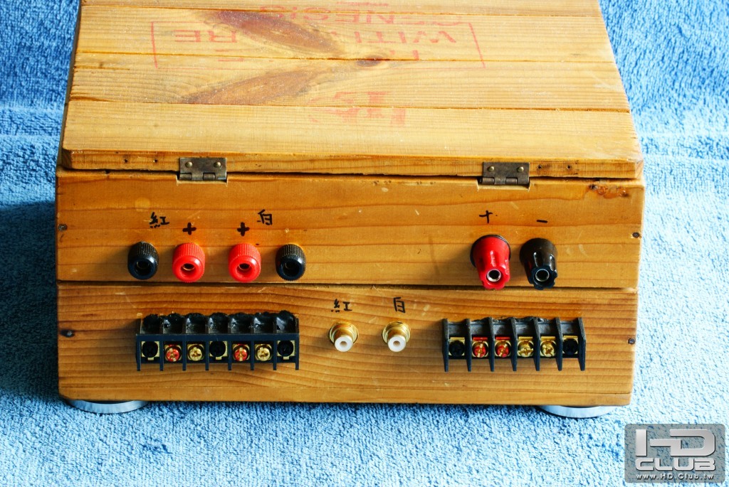

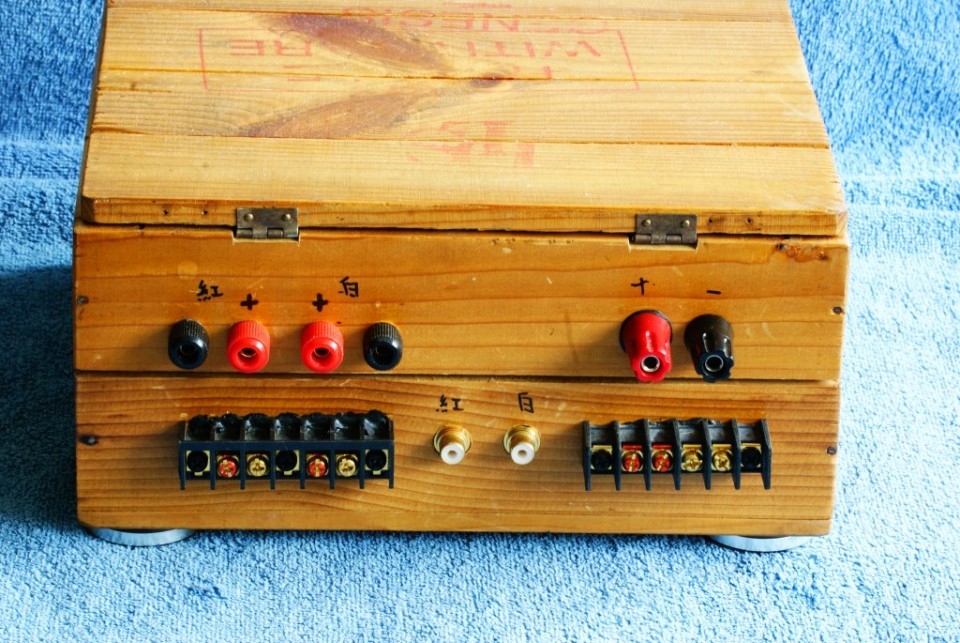

GENESIS擴大機外部木材包裝
GENESIS擴大機外部木材包裝
雖然是車用音響,但卻是SA糸列的A類50W擴大機電力輸出100,卻只有百分30效能輸出(吸電大怪獸,無論有無信號進入)接歌蘭蒂_車用喇叭
自改A類50W擴大機
自改A類50W擴大機
A類50W擴大機-背面電源及信號.喇叭輸出
A類50W擴大機
A類50W擴大機
A類50W擴大機內部-GENESIS標誌
A類50W擴大機內部-逆電流+擴大機組成

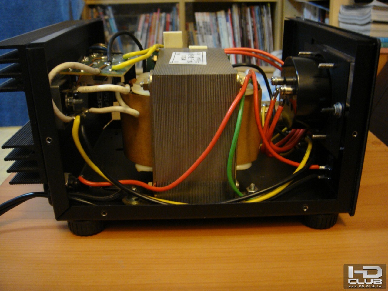

110V轉12V 30安培 機械式電源變壓器-正面
110V轉12V 30安培 機械式電源變壓器-內部

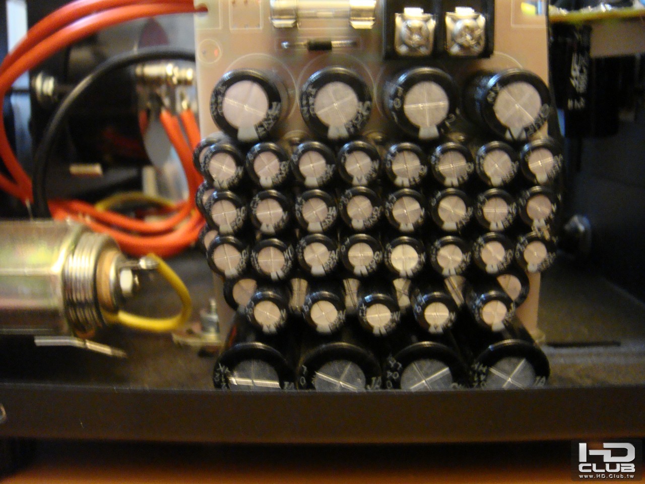

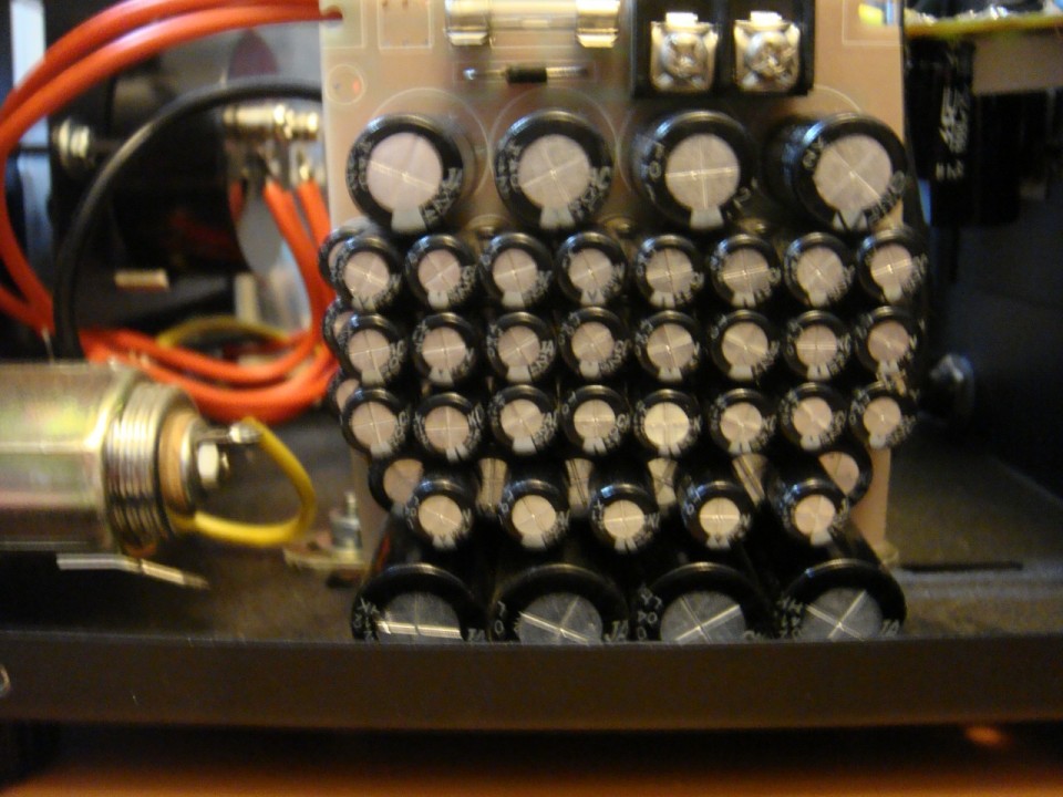

特製200萬μF電容器
電容器,目的穩壓,穩電供應低電壓高電流輸出而做,分離式電源為穩定大電流的供應而做,確保功率放大穩定工作。

但要控制後級擴大機:(先從電腦音量,軟體播放器,DENON AVR-3805擴大機 ,10.2聲道類比切換器控制:5.1聲道喇叭音量下,才能到後級擴大機及喇叭)
電腦及右邊10 .2類比切換器-
電腦及右邊10 .2類比切換器-
應該沒有人,看影片及聽音樂要這麼麻煩設定前級音量吧.....(除了每天在家電腦及音響的宅男才會有空玩)
