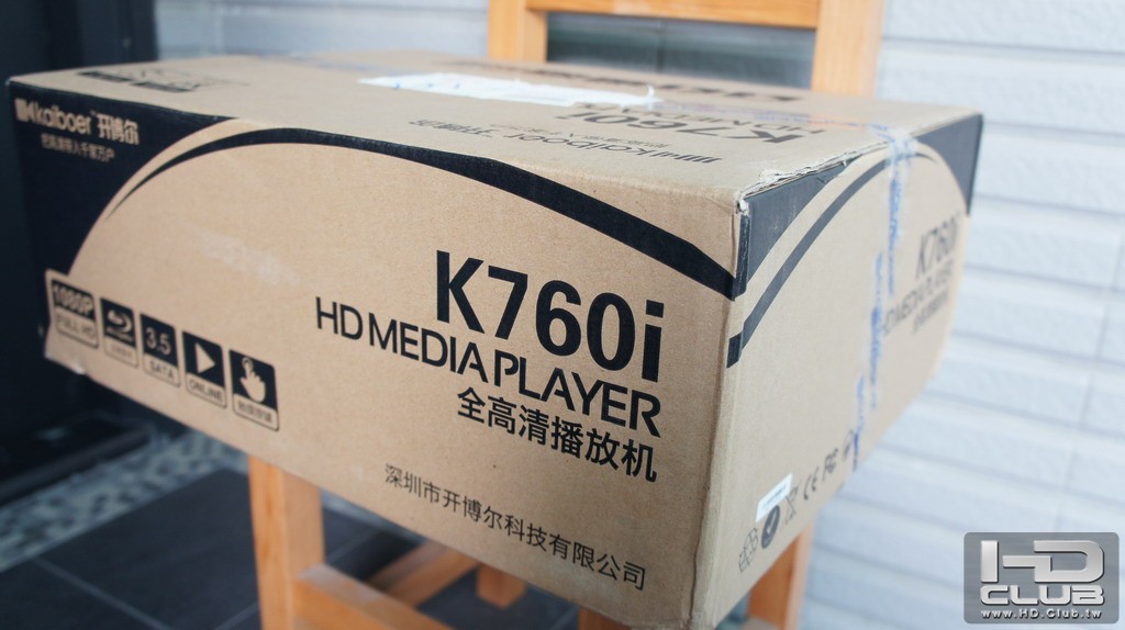

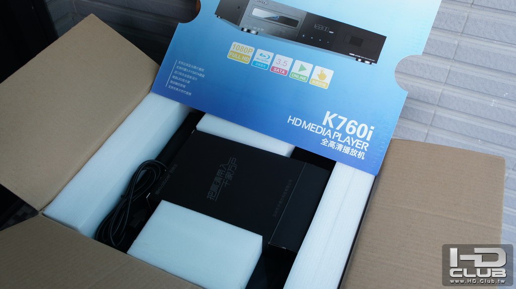

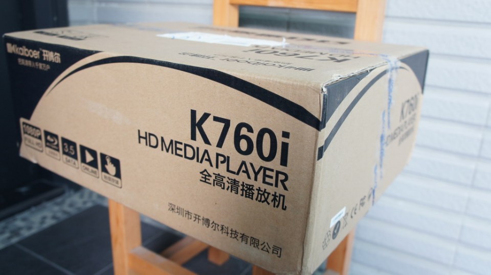

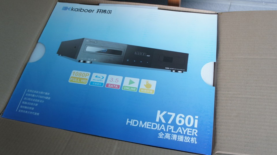

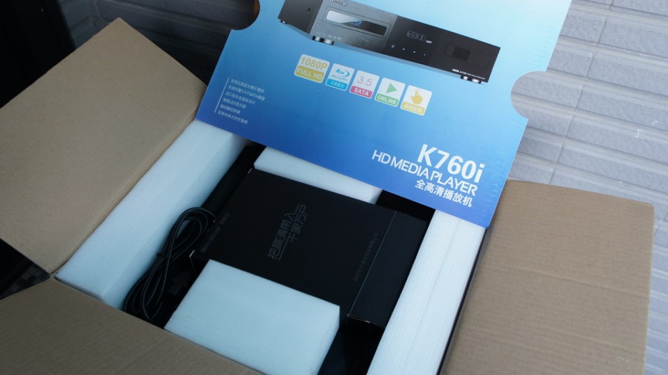

先看外箱吧,就是普通的紙箱...
打開後,有第二層紙箱
彩色印刷,上面有機子的照片
原本我是這樣以為啦
但是正準備拿出第二層紙箱時
嚇一跳,居然只是一張紙板

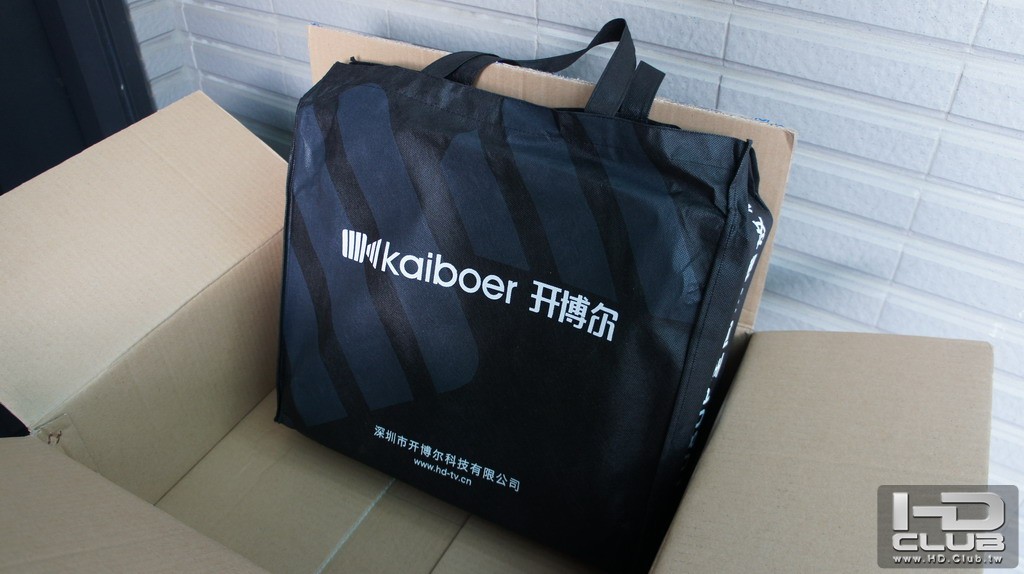

裡面播放機用一個袋子裝著
這樣也不錯啦,要帶去別人家裡DEMO就方便多了

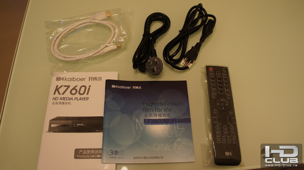

箱子裡頭有個配件盒
所有的配件包括:1.4版的HDMI線、電源線兩條(兩條的公頭不一樣)
一本說明書跟一本開博爾的型錄、一個遙控器

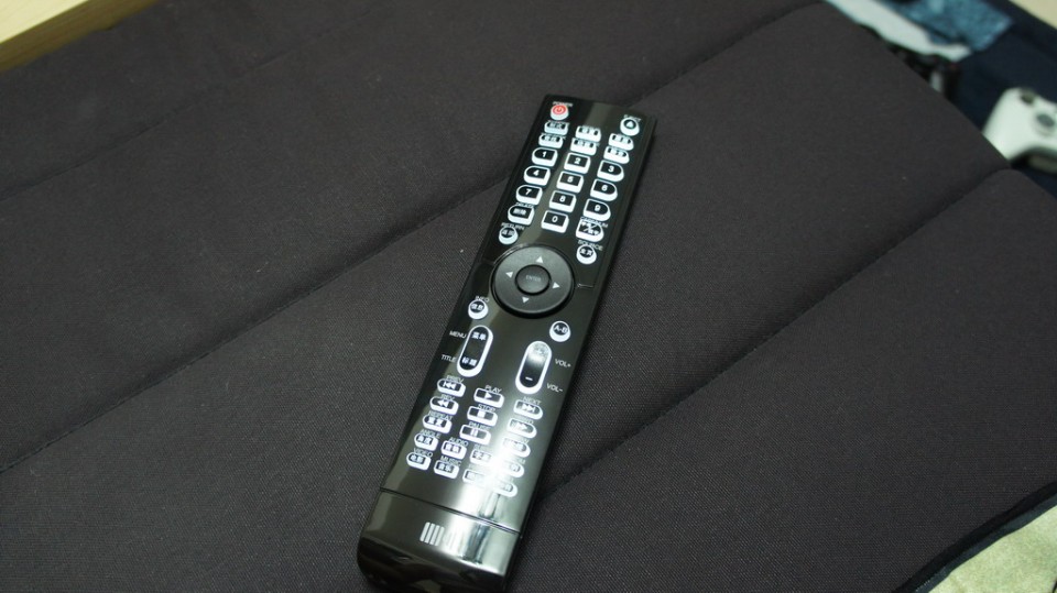

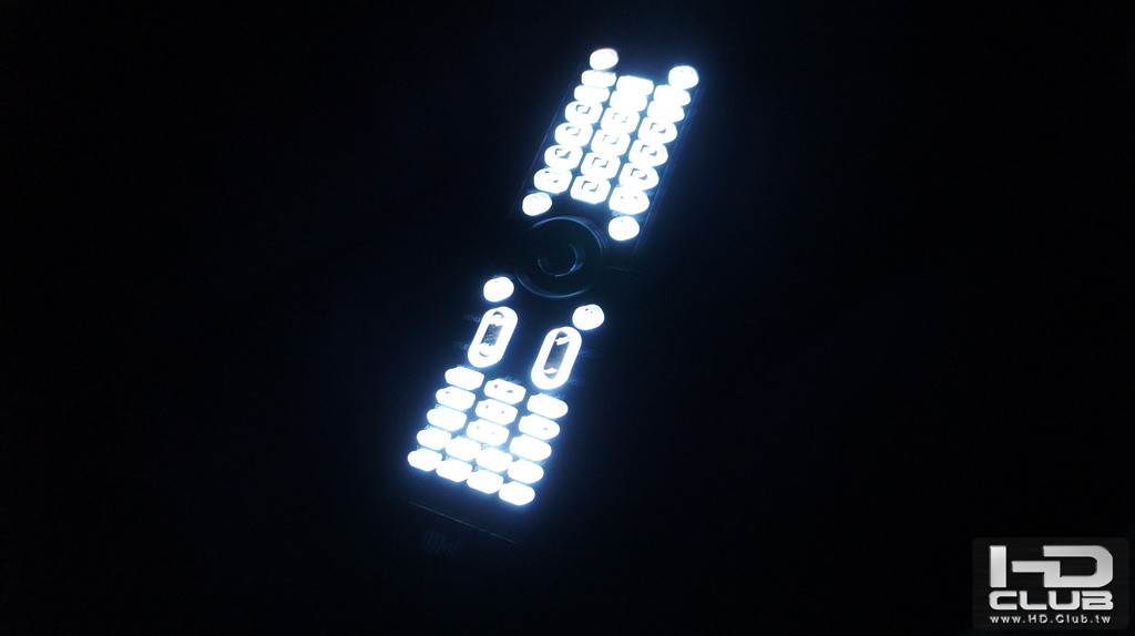

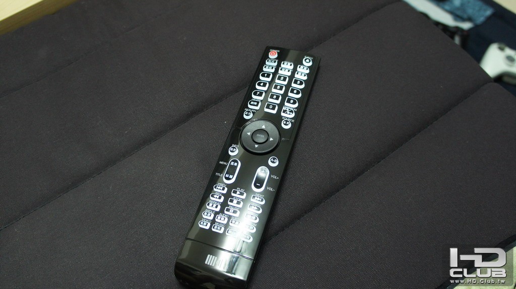

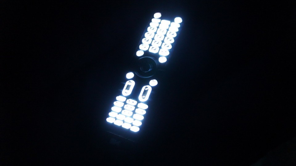

這遙控器不錯,自體發光型
但是少做了一個Light鈕,可惜了點
平常發光是這樣
關燈發光是這樣

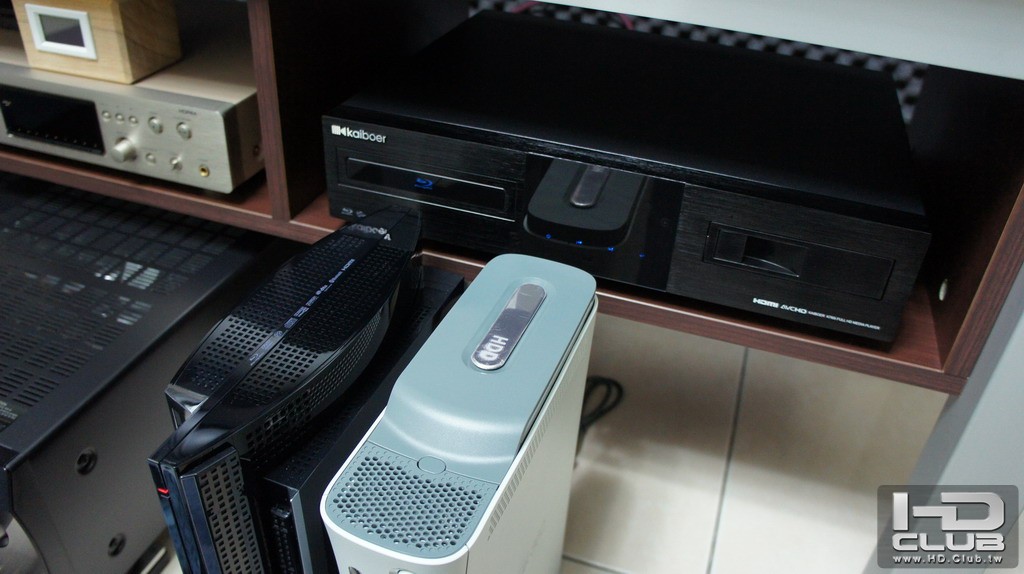

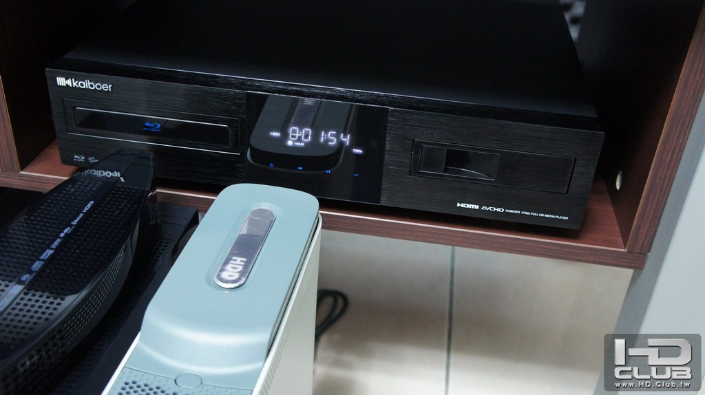

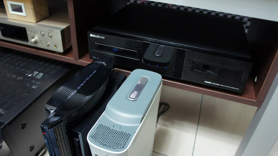

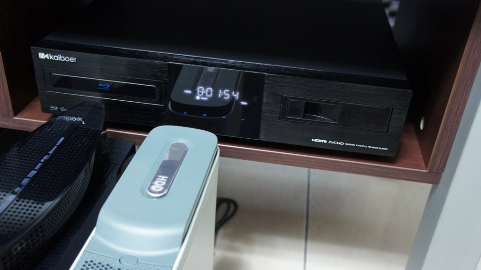

上架
有點點被PS3擋住光碟托盤
沒關係,再墊高一點就好
打開機背開關後,觸碰式面版的藍光會亮起
不過我到現在還沒在面版找到打開光碟機的按鈕
前面版蠻儉約的,很希望起碼能多個SD卡讀卡機

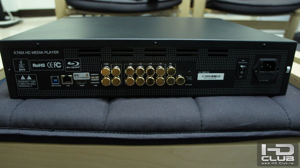

上架前我有拍了一些私密照
屁股照
這台機子沒有前置的USB
也沒有內建任何讀卡機,這兩點比較可惜
但是有USB 3.0,不過USB 3.0的東東都還很貴....

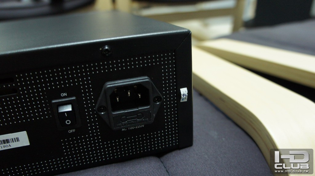

機子使用3 pin的電源線,這樣更換電源線選擇多很多
之前碧維視用8字型電源線,我就不太喜歡
保險絲也很好換,改天有閒錢也來換換看
目前還在物色電源線,想先換來玩玩看
機子價格不高,所以買便宜的台產試試就好
當初會決定買K760i有一個原因是因為....他機殼做得不錯
看上蓋最右上角那個轉折的角落,密合度很高
不會像有些機子會有一個小洞
其實當時是在比較上蓋厚度時,無意間發現的
但覺得外殼都做得那麼好了,裡面應該也不差吧
可惜螺絲有封條,不然很想拍拍機內照
這個就看帥偉兄能不能分享一下了
另外,RCA端子都沒有鍍金
最好蓋個套子以免氧化

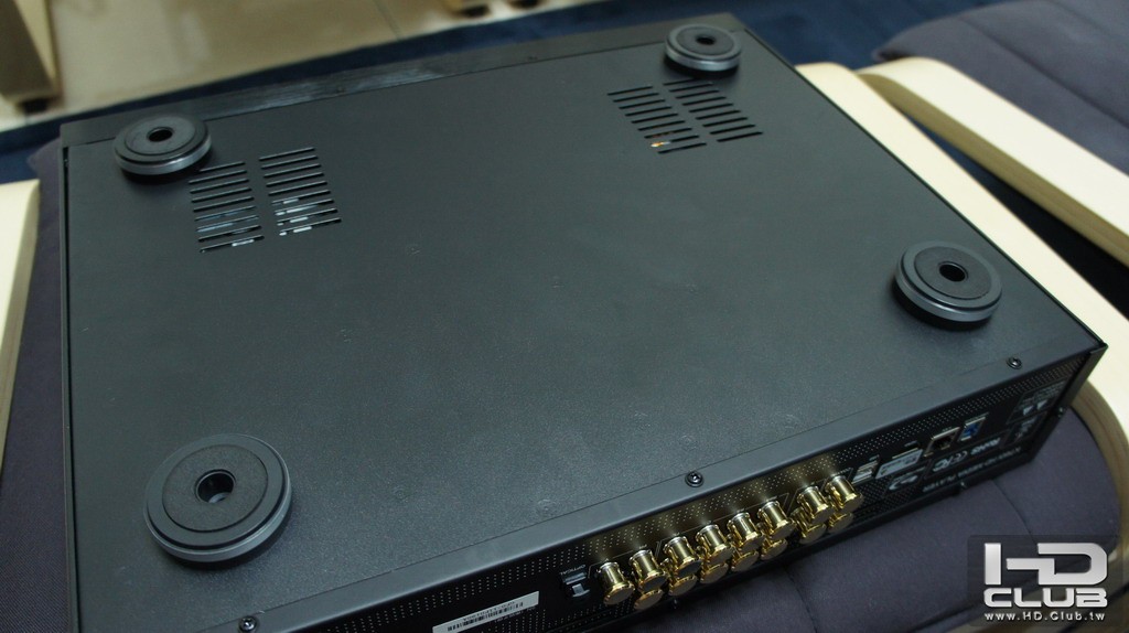

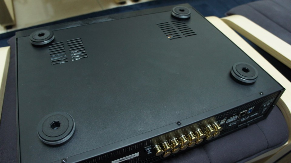

然後是底部照,腳座看起來還不錯

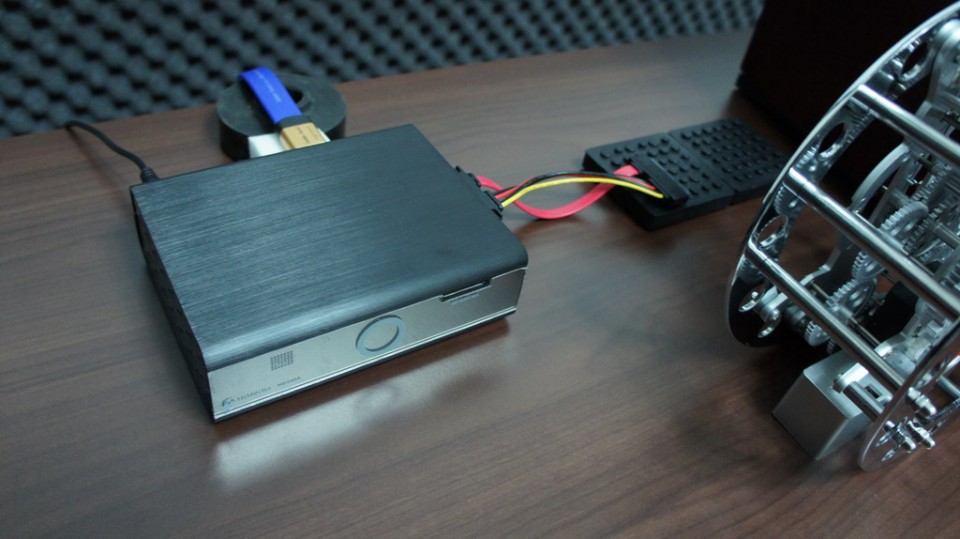

舊機是海美迪的HD-300A,掰掰囉
這是廠商送給我的,雖然是過時產品
但是對於MKV的相容性真的很好
稍後會再提到

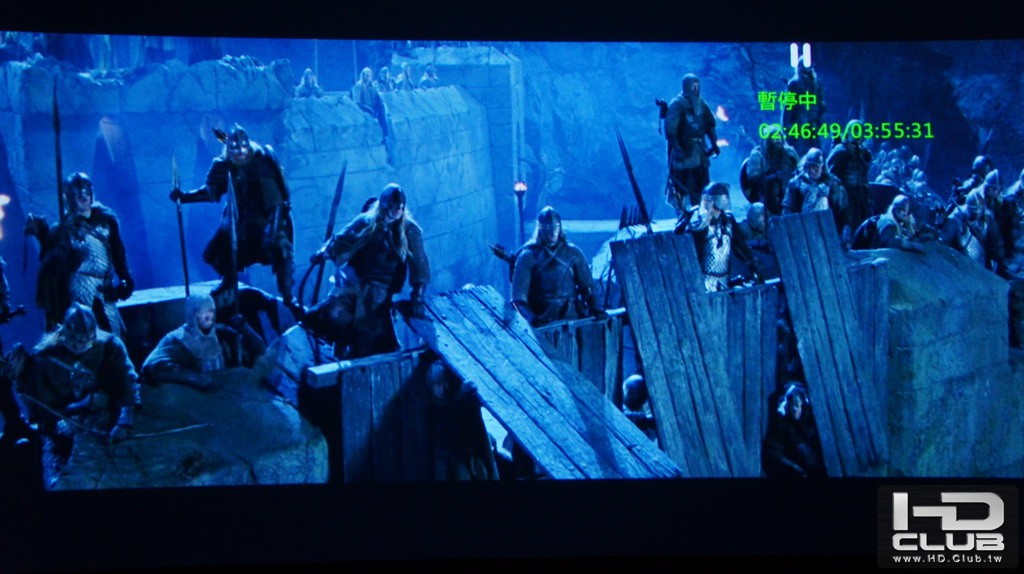

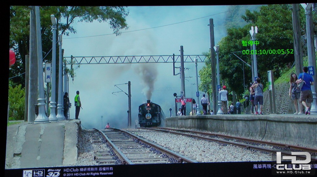

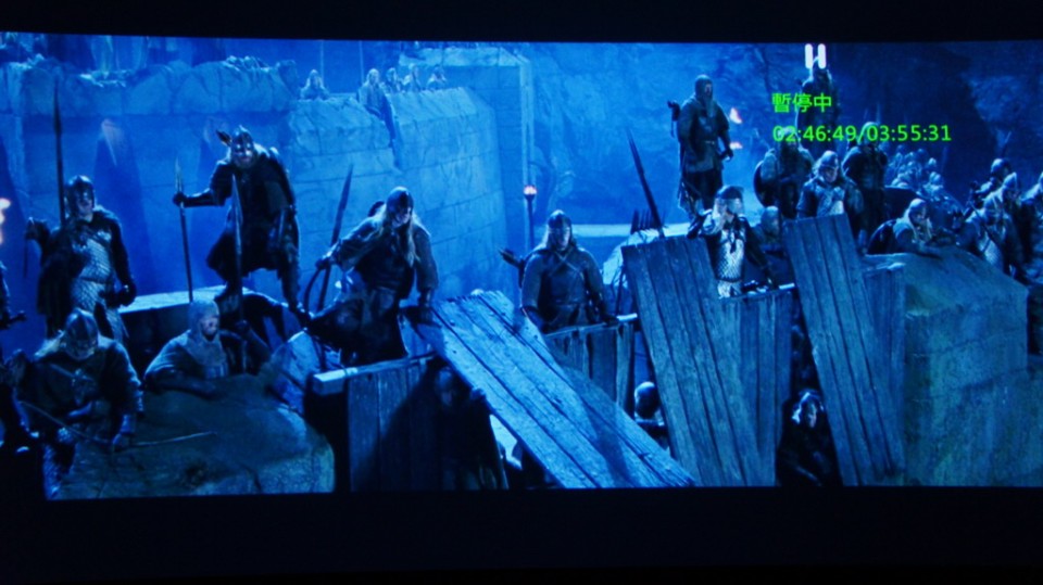

撥魔戒2的夜晚攻城戰
真的是覺得整個畫面乾淨多了
照片拍不好,請見諒
因為沒啥時間,坐著先隨便拍拍而已
實機的畫面更漂亮

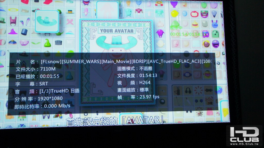

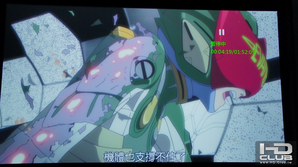

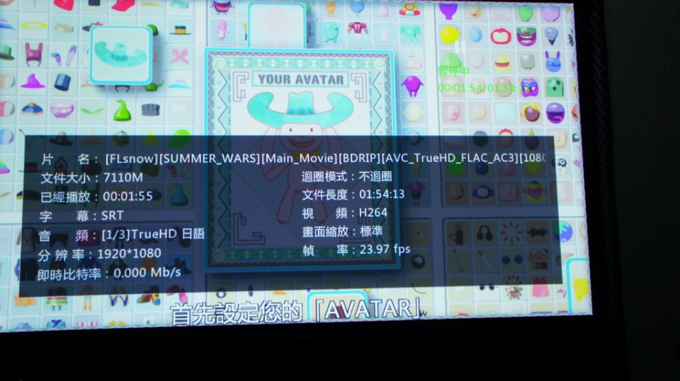

夏日大作戰,內含次世代音效的MKV
播放正常

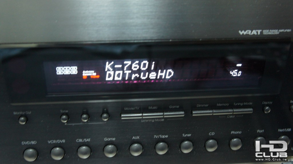

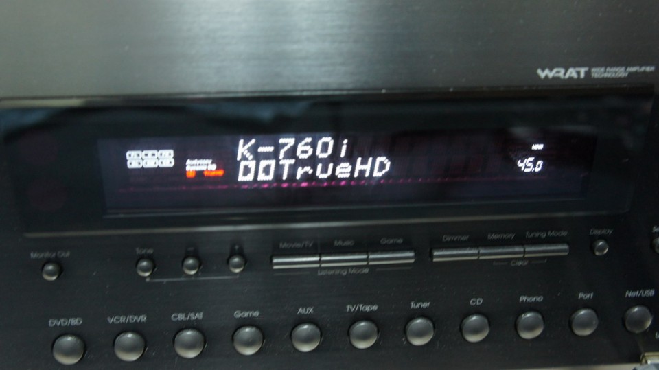

擴大機也亮燈

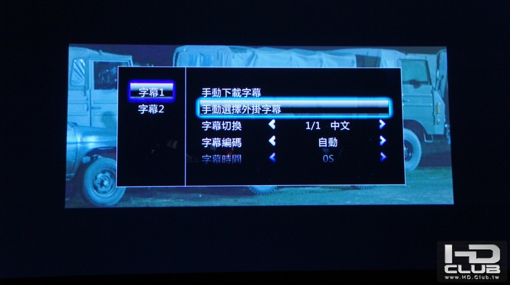

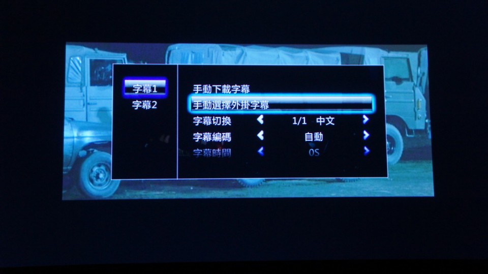

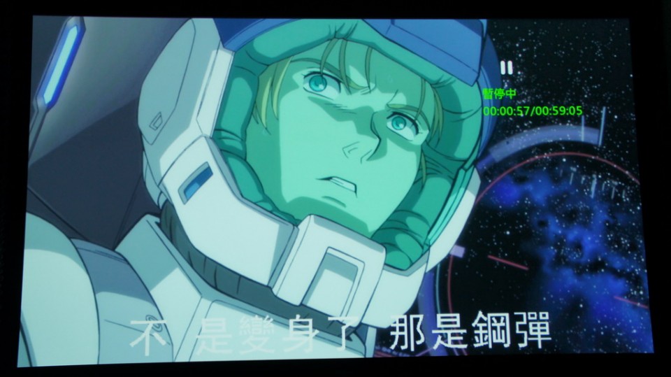

不過我覺得字幕做得沒有很好看
不夠細緻
目前我還沒找到調整字幕的選項,努力研究中

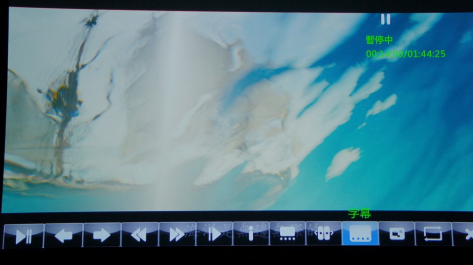

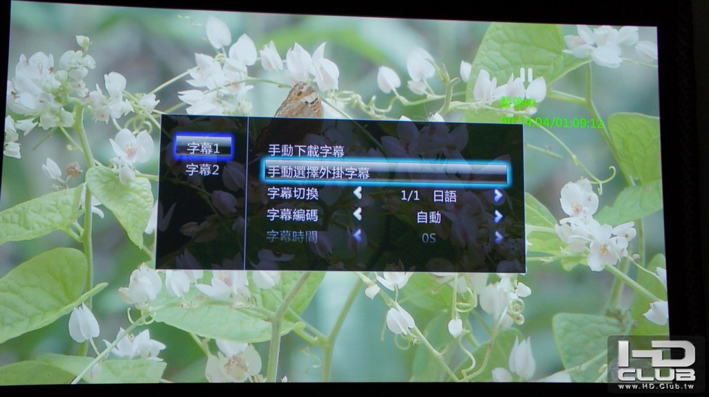

補充一下,字幕調整要在影片中按選單出來調

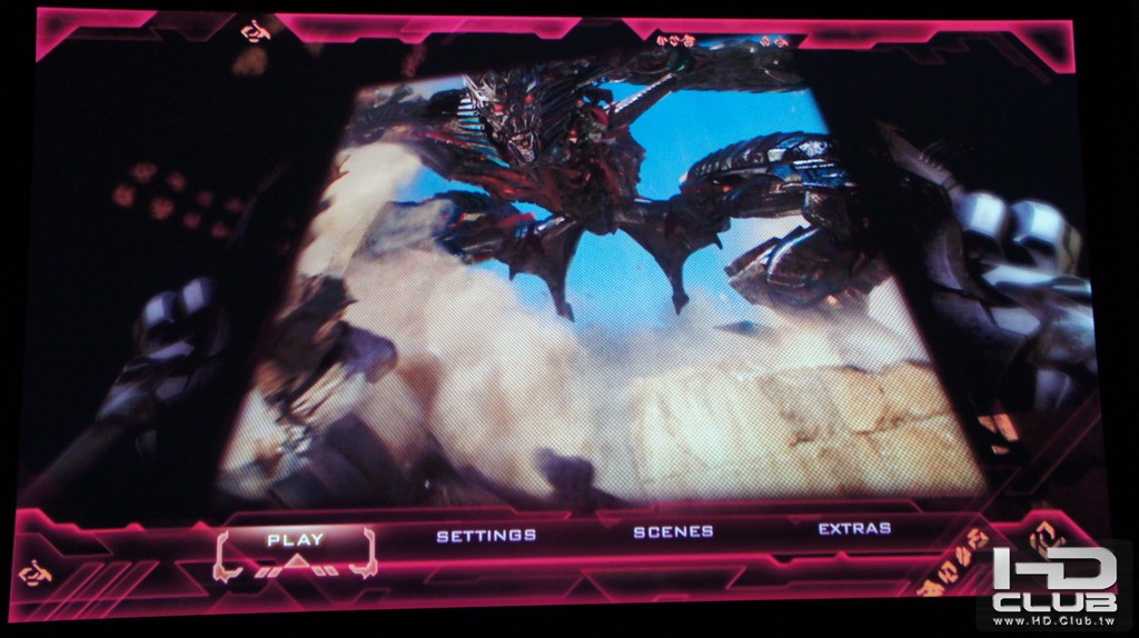

最後是了一下播放原版BD
正常,選單也沒問題

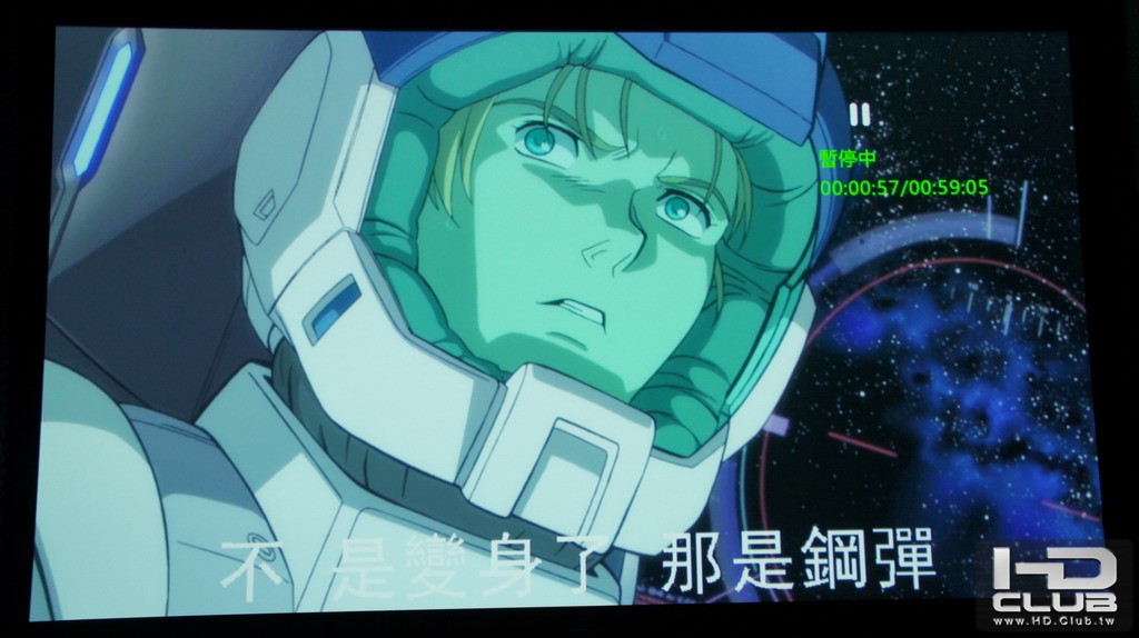

放了一些影片也都能正常播放
目前只有一部很機車的片子撥不出來
獨角獸鋼彈的第三集
他的字幕要配合index檔才能順利顯示的機車MKV
k760i播了會當機,但以前HD-300A不會

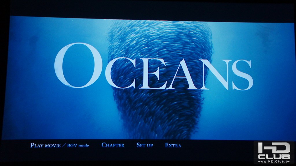

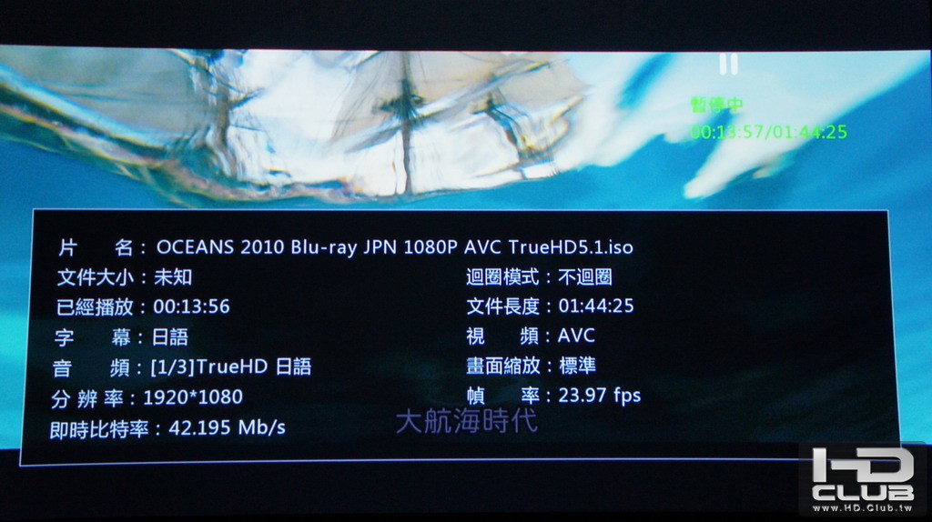

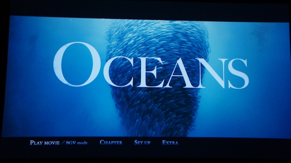

這個檔案是我之前去日本很想買的BD片"Ocean"
但是覺得沒有中文字幕很可惜
於是就把希望賭在台灣的代理商上
希望他們能引進並且加上中文字幕
沒想後來居然找到有內嵌繁體中文字幕的BD ISO
而且日文跟法文語音都有製作
因為這個ISO檔有處理過(裝進中文字幕)
所以我想試試看760i能不能順利播放

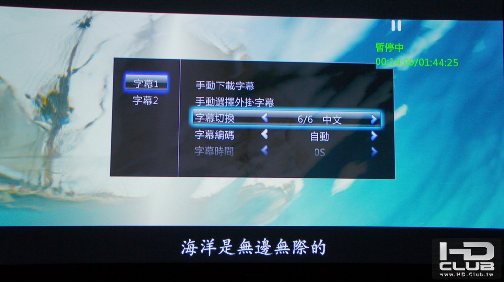

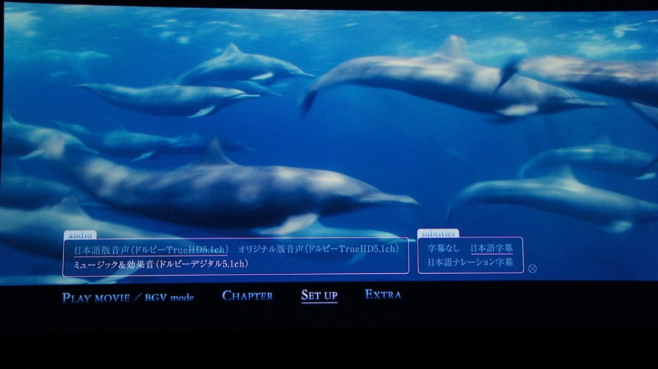

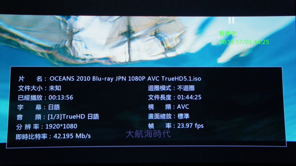

不愧是8643,果然是沒有問題
字幕也能順利切換

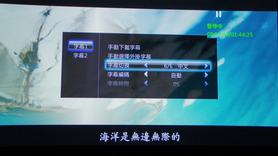

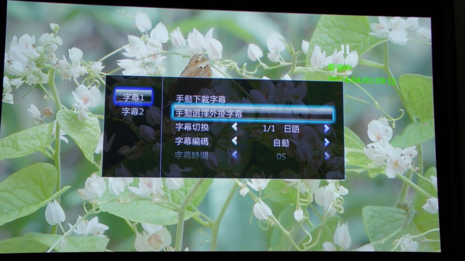

附帶一提,760i只要按選單鈕
就可以做字幕選擇了
當初沒看說明書就開始玩
難怪不會調整

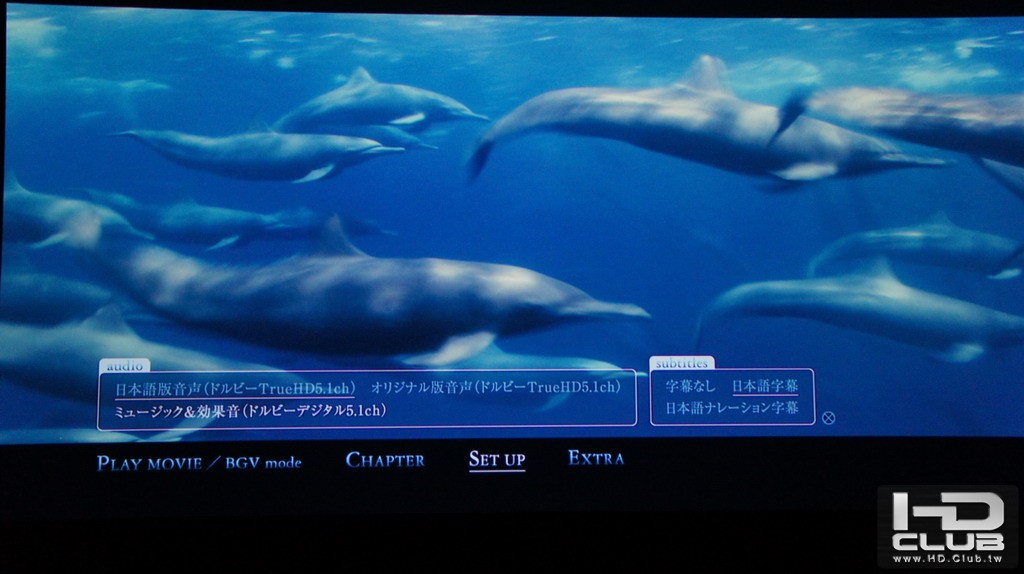

選單也都沒有問題
可以看到這部片本來是沒有中文字幕的

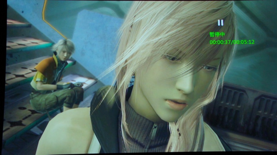

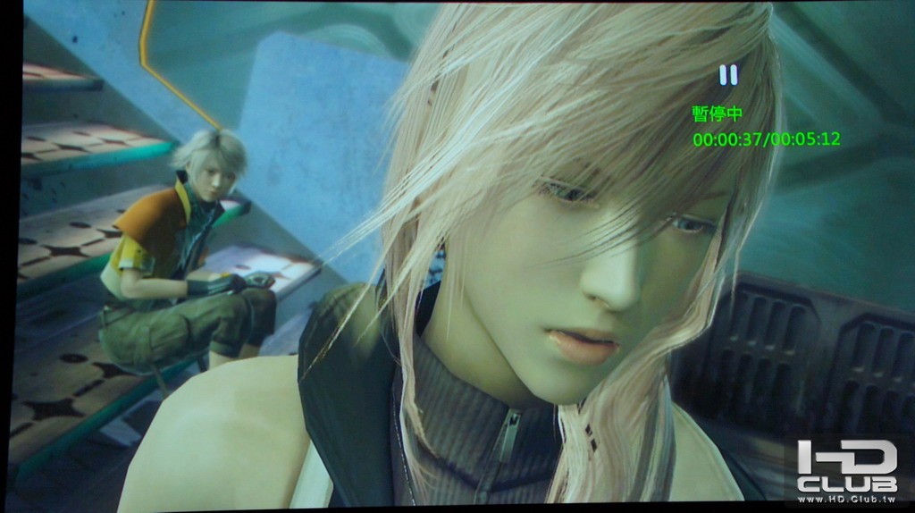

然後我又試了mp4檔
這是從PSN上面抓的FF13 DEMO動畫
可惜聲音出不來,可能是AAC編碼的關係
我的擴大機50.1不支援
弄了一下760i的設定還是沒聲,我再研究看看

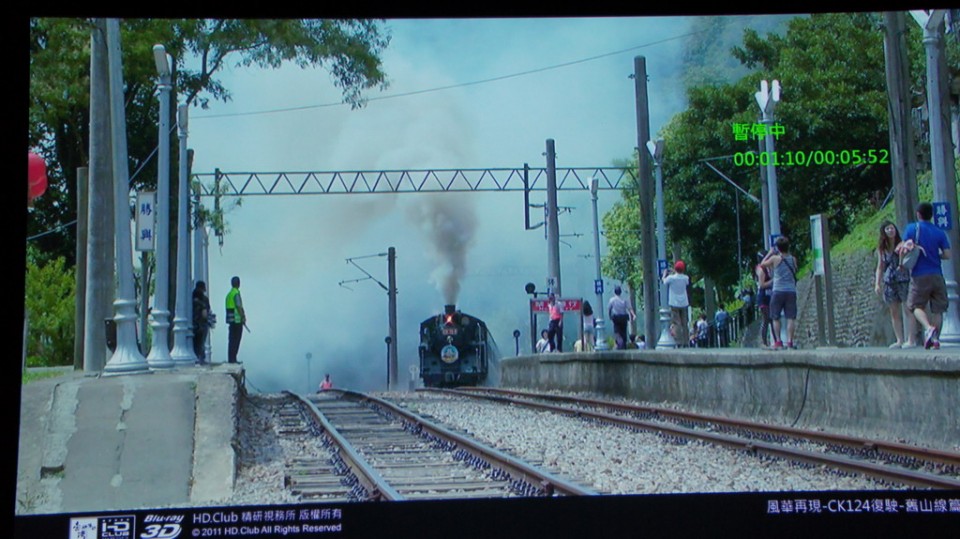

播放精研的3D ISO檔
哈哈......轉成2D模式了,加上我也沒3D投影機
所以這測試只能到這裡結束

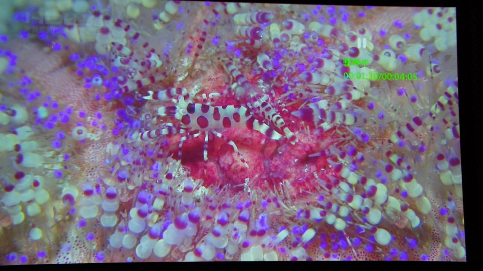

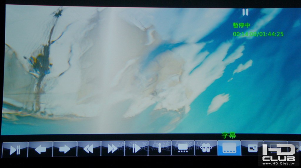

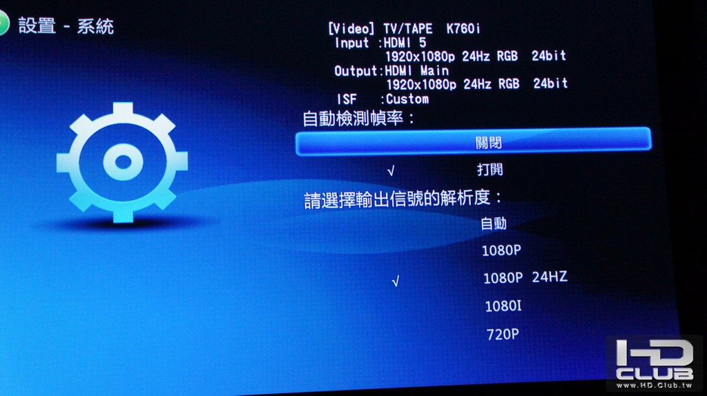

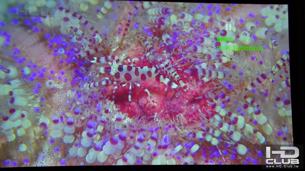

不過發現播放綺麗海世界時,影片會lag

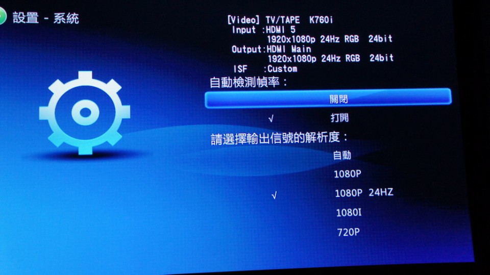

因為試過PS3可以撥得很順
所以我不死心的玩了一下

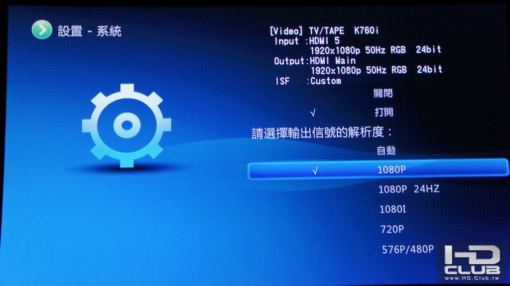

原來當760i設定成`1080P 24hz的時候會lag

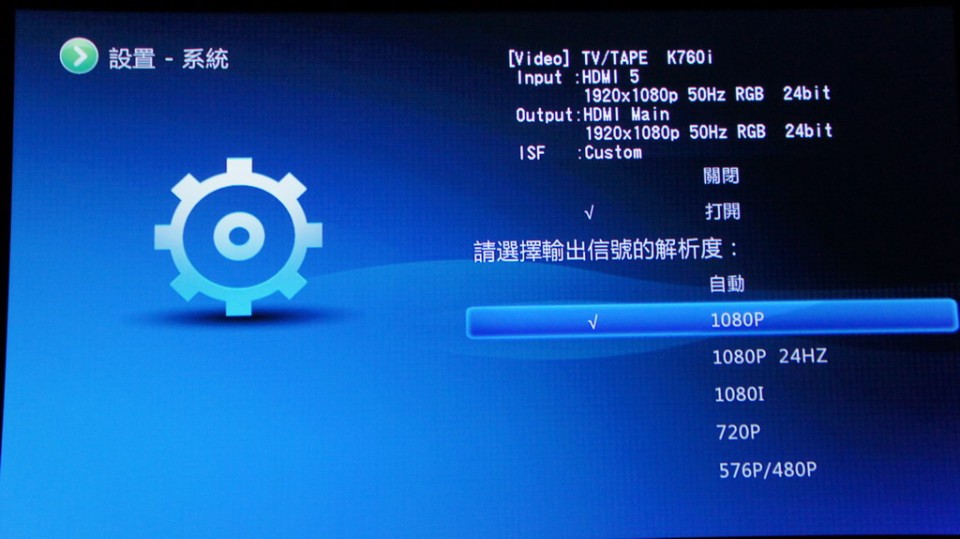

若僅設定1080P就可以很順暢的播放
但是顯示頻率是50 hz??我以為會是60hz說
小弟的投影機是SONY的HW-15
稍微看了電影一下,並沒有感覺兩個選項間的差異
所以我還是設定回去24 hz了
然後有人提到播放正版光碟是否可以外掛字幕
答案是沒問題
不管是DVD
還是BD
都可以在選單中選擇字幕

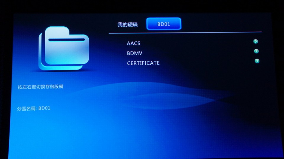

選了之後就會進入到系統畫面
再去找字幕就可以了

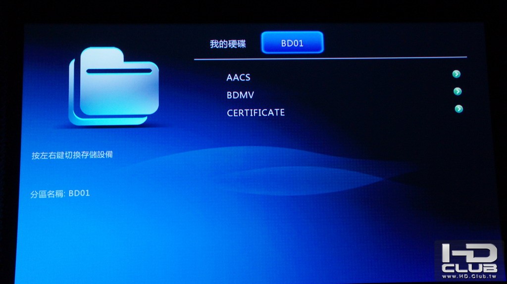

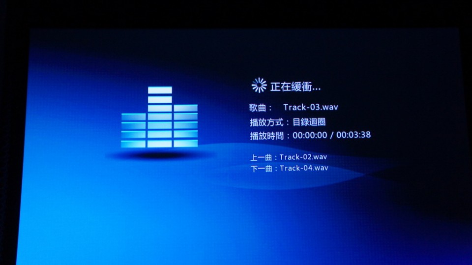

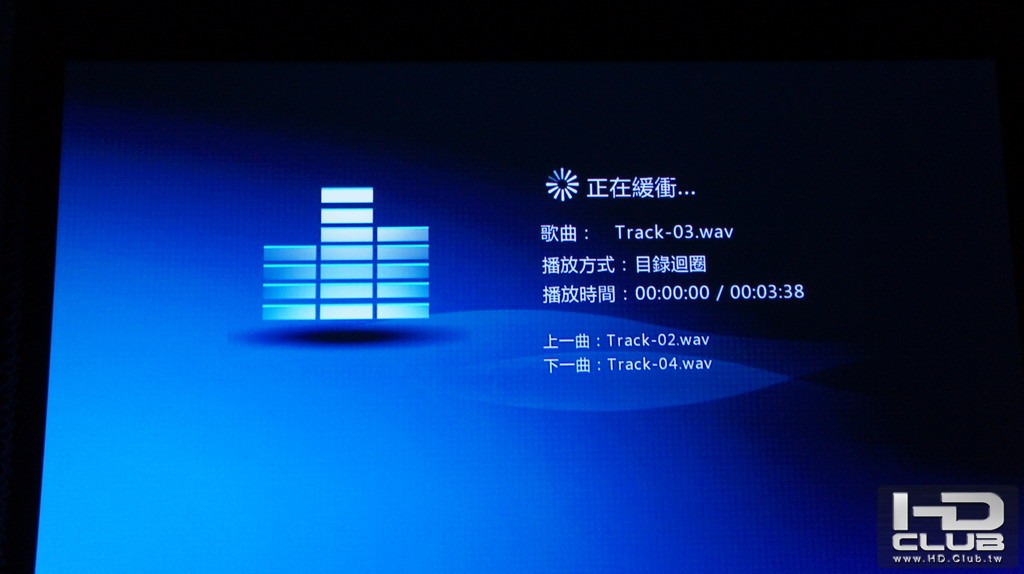

最後我稍微測試了一下播放音樂CD的效果
760i在每一首歌播放之前會先做緩衝
可能有些玩家會喜歡這種方式吧
記得看過有人說這樣可以避免光碟機讀取機制的影響
但我覺得這樣每一首歌間隔太長
緩衝的時候無法操作
我有試著調整聲音大小,然後就當機了
為什麼會想調整聲音大小呢......因為760i放音樂CD超小聲的!
760i用HDMI輸出聽起CD的話
跟我另外一台marantz DV-6003很像
都是中頻比較飽滿、突出
但是音場還是DV-6003比較好、開闊
我不會形容那種感覺,就是單純覺得DV-6003比較悅耳
沒有跟純CD player 做PK,覺得比起來立足點差很大

ISO檔能外掛字幕是很方便的功能。
看您的設定有把自動檢測幀率的功能打開。
照理HD CLUB那片綺麗海世界(1080/29.97fps)應該會自動切換幀率來播放,就不會有播放不順的問題。
可能是新機韌體還有一些改善空間吧。

說到自動切換
760i的設定最上面是自動
如果設定成自動的話,在我系統會設成720P輸出
所以只好設定成1080P
只是若只設1080P的話,更新率是50 hz
覺得這數字怪怪的,一般不是60 hz嗎
可能真的是新機韌體還有點改善空間吧
不過如果擔心遇到這種問題
只要不要設定24P,就都可以順利播放了
看24P的電影,其實我也感覺不出差異
