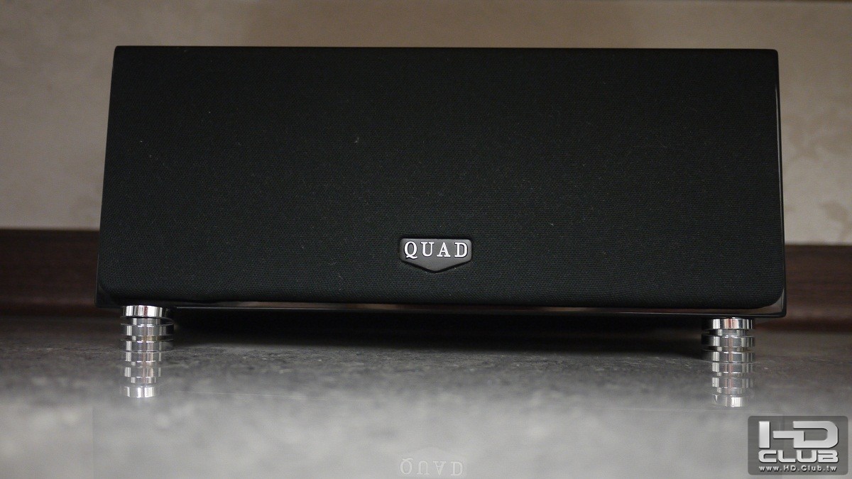

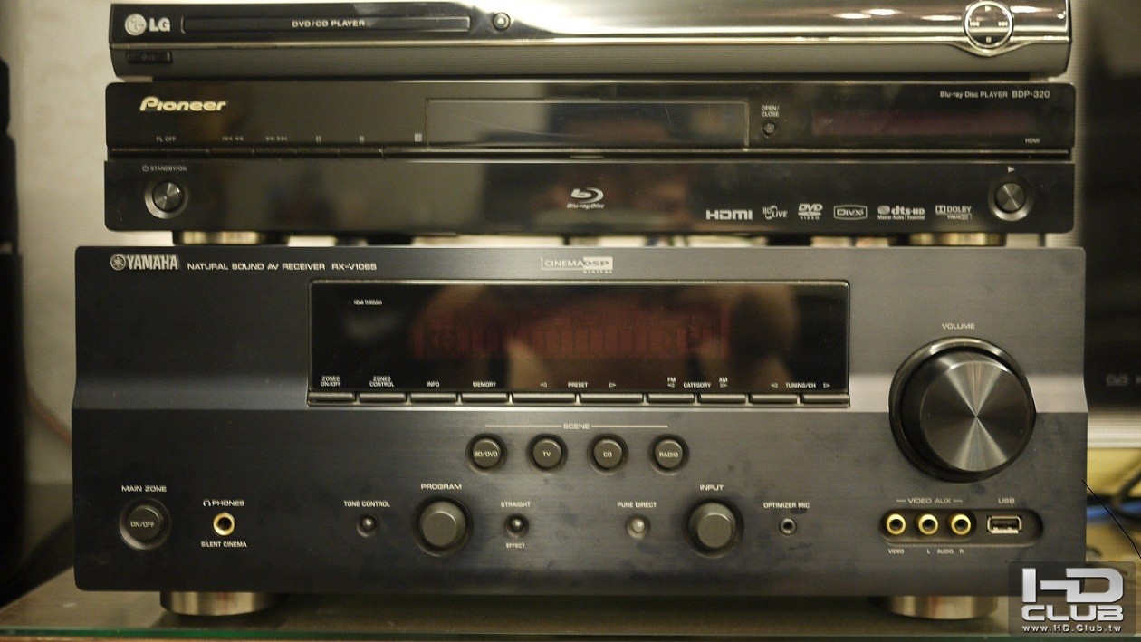

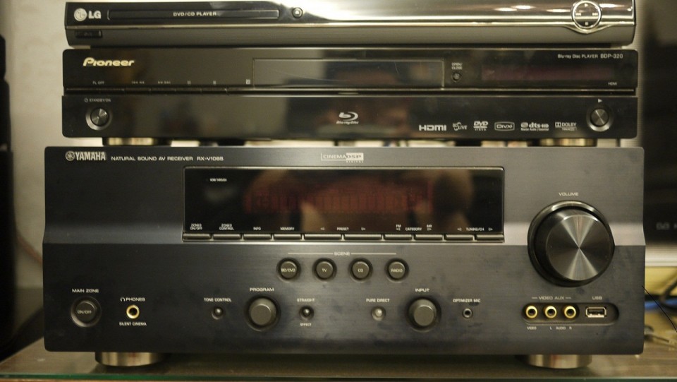

擴大器:yamaha rx-v1065
藍光播放器:pioneer BDP-320

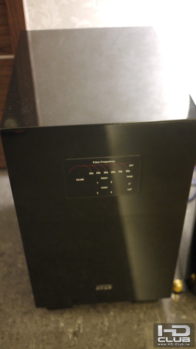

重低音:QUAD L-ite(其實我不清楚詳細型號QQ)

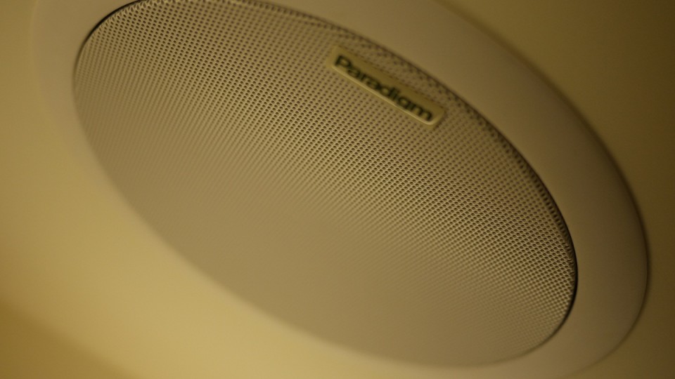

後環繞:Paradigm 型號我也忘了@@
主聲道:Opera Seconda
中置:Quad Lite Center(好像有點小顆XD)

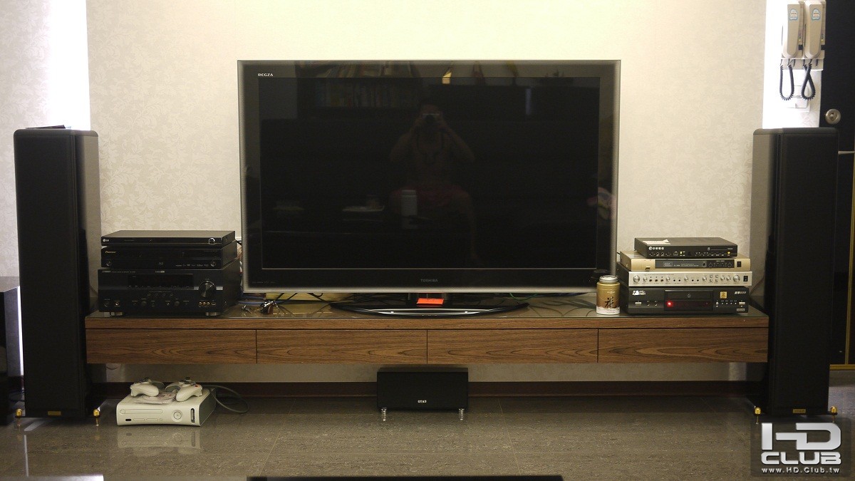

由於小弟是新手,最近覺得家中的系統看電影效果不盡滿意。想自己動手來調整,但不得其而入,只用了yamaha的自動音場偵測,但是結果也不是很好,包圍感很不足夠,環繞效果幾乎沒感受到。感覺都是靠前面兩隻跟中製喇叭在出聲比較多。而在重低音的調整方面,還是不知道如何調分頻點和音量大小。感覺重低音沒有和其他喇叭融入在一起,聽起來沒那麼自然。不知道是影片本身的問題還是我的系統沒有校正好呢?最近看的影片為羅賓漢、神鬼戰士、絕地任務。都是BD

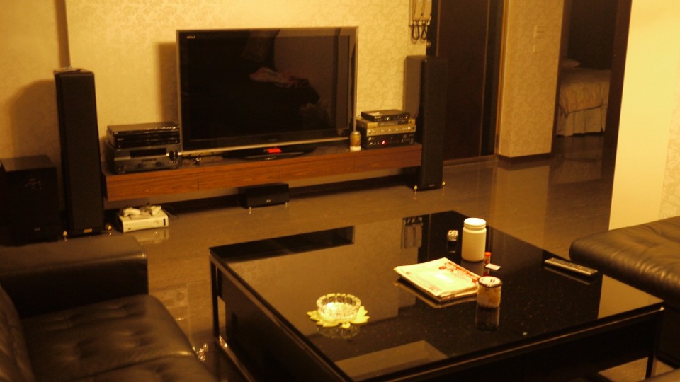

家中的客廳約略是8-10坪

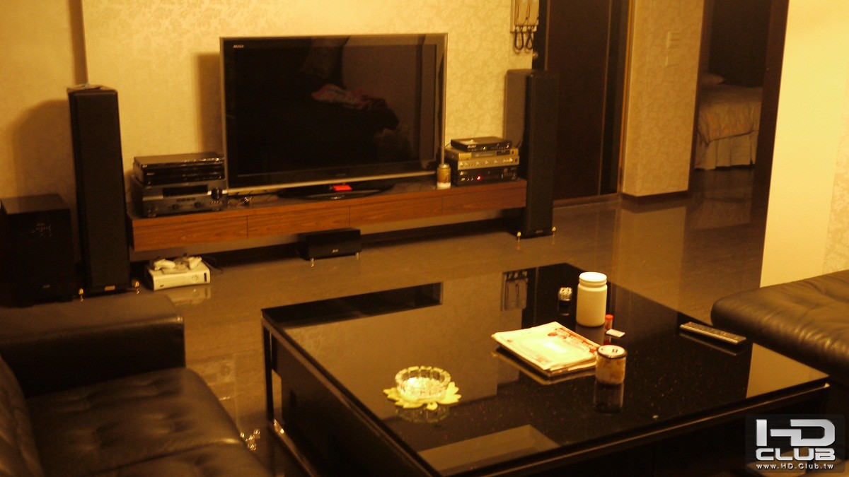

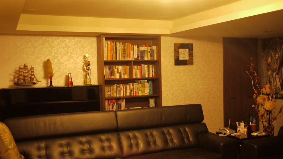

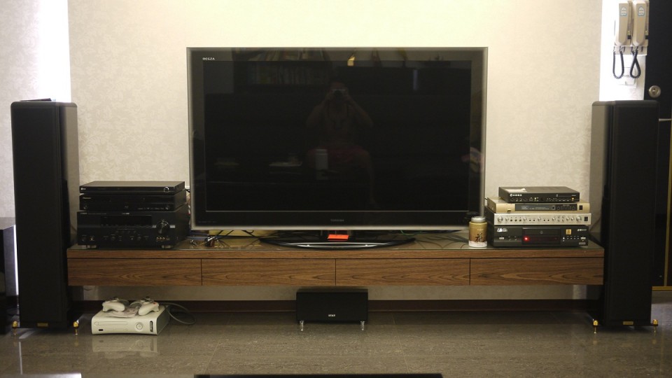

P1040793.JPG 這是坐在皇帝位拍的

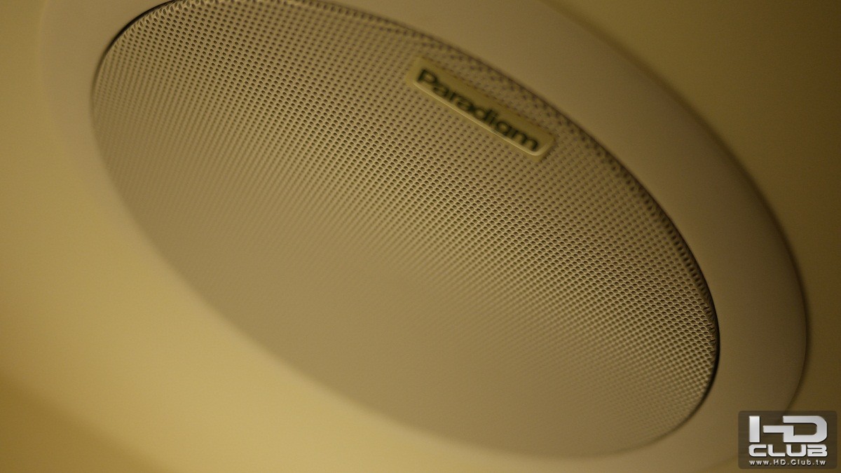

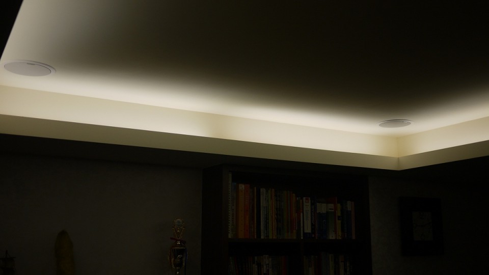

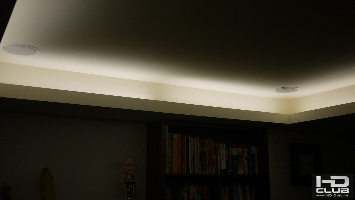

這是後環繞的位置

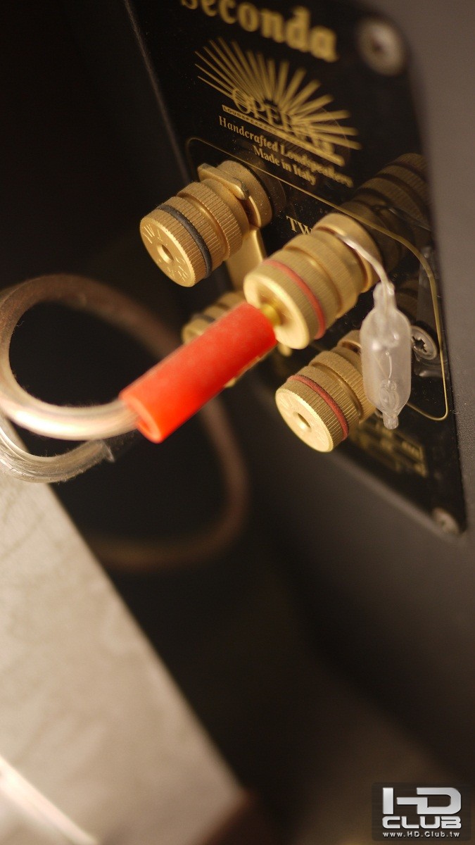

今天在家中用擴大器調整音場。意外的發現一件事情。
今天試看的片是藍光的絕地任務,我發現我把音量調到大聲一點時,約略是-10dB。
在最後戰鬥機出現的橋段。那兩隻主喇叭後面居然產生黃光,都是出現在飛機飛過重低音和高音強烈的時間點。
當場嚇一跳,以為是後面產生火花。結果仔細看了之後發現光是從線材接到音箱孔的地方產生的。之前買這套器材的時候老闆有多附兩樣東西給我,我忘記那個叫什麼東西了!
是裝在喇叭線跟音箱孔的交接處。老闆說是保護作用!
附上發光地方的圖片,由於太晚了。沒辦法再測試一次,怕吵到鄰居
就是那塊透明的東西在發光
我在想是不是因為聲音開太大聲,擴大機輸出的電壓或電流過大導致的呢?
不知道有沒有大哥大姊們遇過這個問題?有點害怕自己亂調之後壞掉。

發表於 2011-8-2 22:45:35 | 顯示全部樓層
看起來是會發光的東西
所以會發光不是火花
而且看接法是拿來當作跳線使用
我也是第一次看到
很好奇他的原理跟功效
樓主有比較過跟原本跳線的差異嗎?

S大,真不好意思,小弟在音響領域還是個新手,剛剛google了一下跳線,似乎是一種線材比原廠銅線還好。家中的音響當初買的時候是全部由店家安裝。而至於線的部分,喇叭後面的線就是當初買來的,沒有換過。而那塊透明的東西,是過了幾天之後老闆拿來再另外裝上去的。

那是擴大機產生的電流,使鎢絲發熱產生的光
發表於 2011-8-11 22:34:34 | 顯示全部樓層
功用應該是保險絲~
感覺類似在維修時串接在電源的燈炮~
當電流過大時它會消耗掉電流保護後面設備不會掛掉~
不過相對的單體不會獲得充分的電流驅動~
小弟學淺還沒看過這樣接的....
發表於 2011-8-12 12:23:30 | 顯示全部樓層
本文章最後由 ai_0301 於 2011-8-12 12:30 編輯
宅爸幫忙回答一下
這裡有一篇重低音調整文章 可參考
http://www.hd.club.tw/thread-40728-1-2.html
SW 先 bypass, Yamaha 應該有 MCACC 類似功能, 自動設 Xover
or 手動從 THX mode 80 Hz 開始.
SW 相位調整, 可參考這篇
http://www.hd.club.tw/thread-85818-4-1.html
而在重低音的調整方面,還是不知道如何調分頻點和音量大小。感覺重低音沒有和其他喇叭融入在一起,聽起來沒那麼自然 .......
