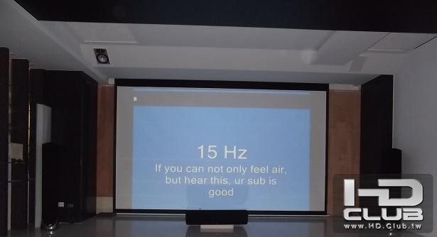

有了 Net bit streamer , 音效測試方便許多, 網路各種 Video clips 直接放來聽
Philips HTiB  6.5" subwoofer  停在 40Hz 就沒聲了  (Hi-end TV  58PFL speakers 更遜 )
這次終於測到 Sub2  , 宅爸非常期待 , 從  30 -> 20 -> 10 Hz  一路輕鬆過關, 但最後到  5 Hz  沒聲了 !
符合原廠 7 Hz 規格 , 結束後開燈檢查, 天花板粉塵, 昆蟲屍體 掉了一堆 !!!
Down to 10 Hz, Sub2 低頻仍清晰可聞, 環境共振已非常輕微 , 按 :  40~80 Hz 環境共振明顯

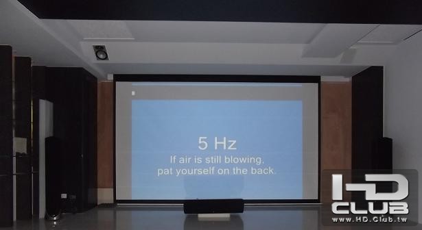

5 Hz 聽不到, 也沒察覺環境共振變化 , 哈哈 !  相片左上方 FH speaker 防塵罩 發生何事 ?   被震掉了 !

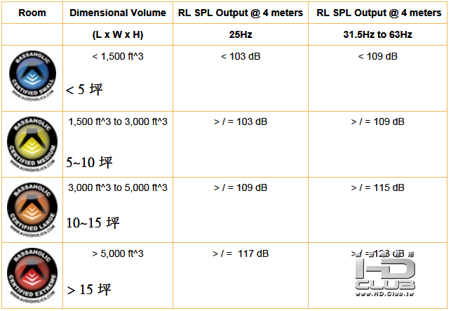

Audioholics 有一個 Bassholics 認證標籤
根據空間大小 cube ft  宅爸換算成大家熟悉的台灣面積制  (高度假設 2.8m)
作為挑選  SW  的基本參考
一般  12"~13"  SW 標籤為 Large , 適用  10~15 坪空間 , 實際音壓表現 視品牌而異
15" 以上 有機會成為 Extreme, 超大空間 SW ............ 某些品牌可參考 Audioholics 量測報告

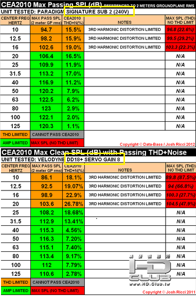

 樓主| 發表於 2012-4-29 13:46:36 | 顯示全部樓層
Audioholics 近期的怪物測試 , 期待更多的怪物加入 Shootout
Sub2  vs  DD18+
除了參考 SPL, Bass extention, distortion ........ 高階 SW 內建的 DSP  也是價格昂貴的一環
