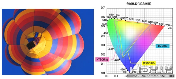

*面板顯色能力: 根據NTSC_1953規範計算之顯色比,一般顯示器為NTSC72%,
   CHIMEI TL-42W6000D顯示器為NTSC 88% ± 5%,比一般顯示器多出30%的色彩範圍
發表於 2008-7-1 15:54:08 | 顯示全部樓層

所以小弟才說...
它是在玩文字遊戲...
用不同的標準去比較...
所以得到的這個130%...
NTSC規範
JVC的GZ78T系列~是NTSC規格的102%
(簡單來說~NTSC是紅色線條=100%~而GZ78T是藍色線區域102%)
而奇美52W6000D是NTSC規格~紅色線區域的92%
(與一般NTSC規格的72%顯示器相比~提升了30%~所以自稱為130%...)
nomo162002大~
要不要去賣場觀賞測試一下~
JVC 42FD77~

色域大代表的是DISPLAY能顯示更豐富的顏色,
還要有CONTENT的配合才行,
如果是把大色域的DISPLAY,沒有任何的修正,就顯示出來,會是錯誤的畫面,
也就是XVYCC的CONTENT,加上支援XVYCC的DISPLAY,加上廣色域的面板,才會是對的畫面。
以現在能取得的CONTENT,大都不是XVYCC的。
那麼102%或88%的NTSC,就不重要了。
CMS做的對,才是重要的

小弟要說的重點只是~
奇美有誤導消費者的嫌疑~
廣色域_130%顯色技術?
以SONY與夏普來說~誰的畫面對?
每個人的評論就不一樣吧...
因為電視台發送出來的信號~
仍然假設接收端的電視機是72%NTSC~
所以拿這樣的72%NTSC的信號直接接到92%NTSC的電視機~
雖然藍天、紅花、綠地這種鮮豔色看起來會更漂亮~
但是像人臉膚色這種不鮮豔的顏色~
看起來反而會變得不自然~
所以這種廣色域的電視機~
必須要經過顏色調整~
讓鮮豔的顏色看起來更鮮豔~
不鮮豔的顏色仍然要維持自然~
而這種調色的功夫~
就是各廠商技術差別的所在了~
顏色沒調好的廣色域電視~
顏色表現反而有可能會不如傳統的設計
並不是說廣色域就一定好
