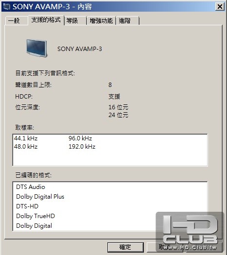

    百事兄,我的gtx460有show
88.2KHz及192Khz但無 176.4KHz,不過我認為這個應該driver是可以修改支援與否的

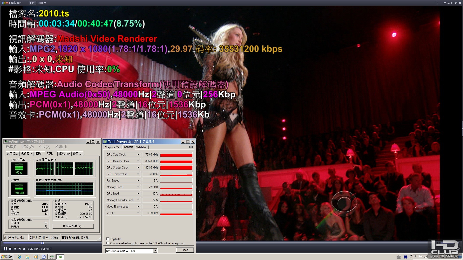

發表於 2011-9-1 11:54:07 | 顯示全部樓層
本文章最後由 ben0981 於 2011-9-1 12:47 編輯
昨天想到要去買GT440
結果竟然買不到,只好買了張GT430OC的

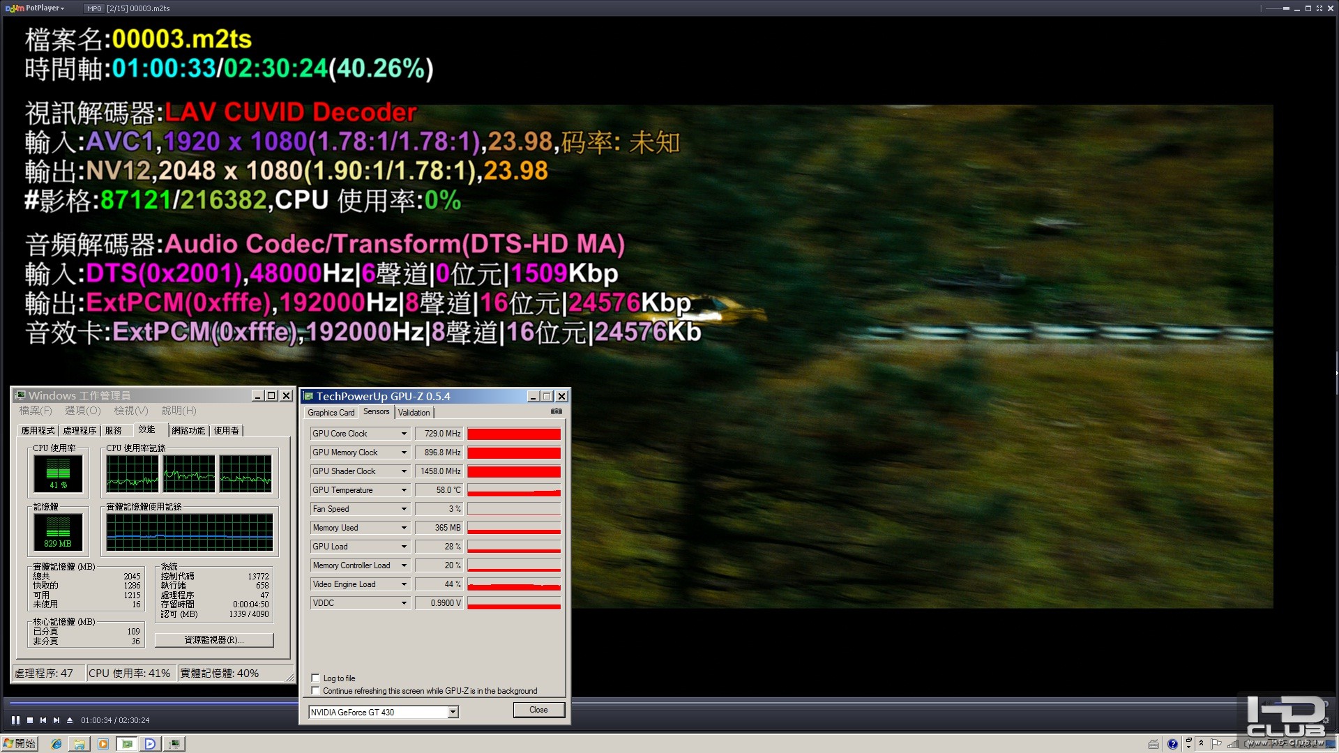

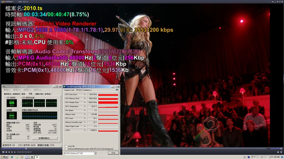

測試了一下AMD X3 8450 + 780G + NV GT430
LAV CUVID Decoder + madVR
變型金剛2 BD IMAX 片段
2010 維多利亞的秘密 1080I HDTV 36mbp
( LAV CUVID Decoder沒辦法解這片)
效果滿好的,只看HD的話其實配備不用太高
CPU最高60~70%  GPU都不超過40%
對付影片比對付遊戲簡單多了......

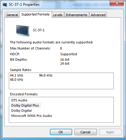

我是用nv430只有秀出下面
發表於 2011-9-2 17:42:48 | 顯示全部樓層
Pepsi兄~~
我是用nv430只有秀出下面
ben0981 發表於 2011-9-2 16:55
感謝幫忙..
這個跟450支援得一模一樣.....
今晚回去來看看新的550支援狀況如何......

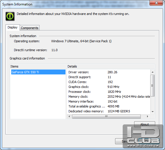

NV GTX550 Ti應該不算太新吧,但是支援的音效卻......很傻眼!!
GTX550 Ti
GTX550 Ti
Driver是280.26版
Driver Info
Driver Info

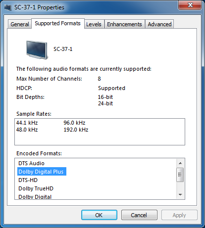

Driver更新成285.27的Beta版之後,終於可以支援DTS-HD/TrueHD了.....
NV 550Ti + 285.27 Beta Driver
可惜期待的88.2KHz/176.4KHz還是沒有~~~~
