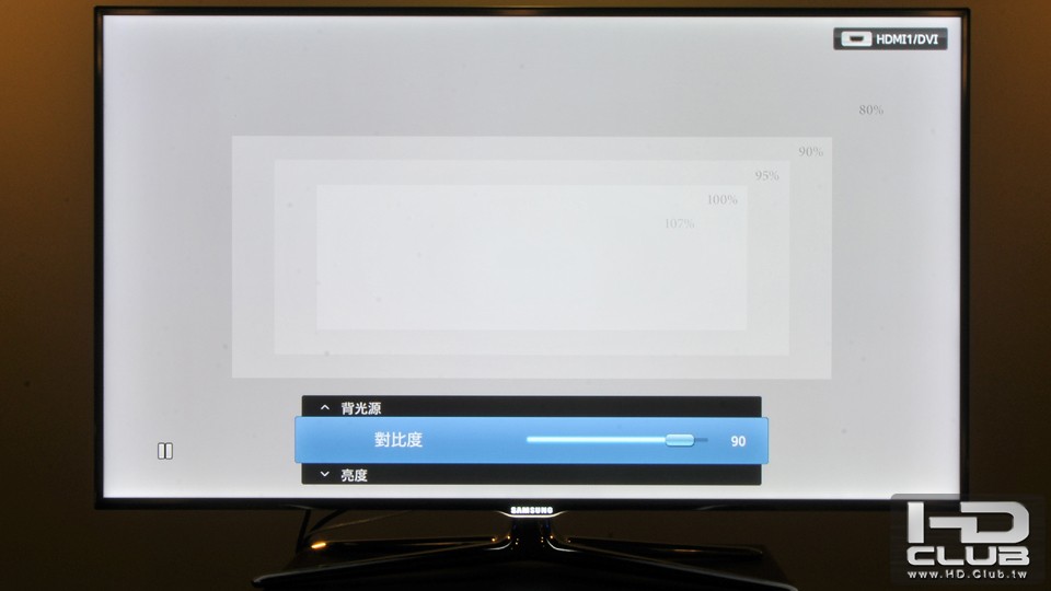

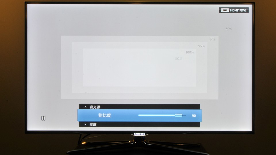

2.亮度與對比

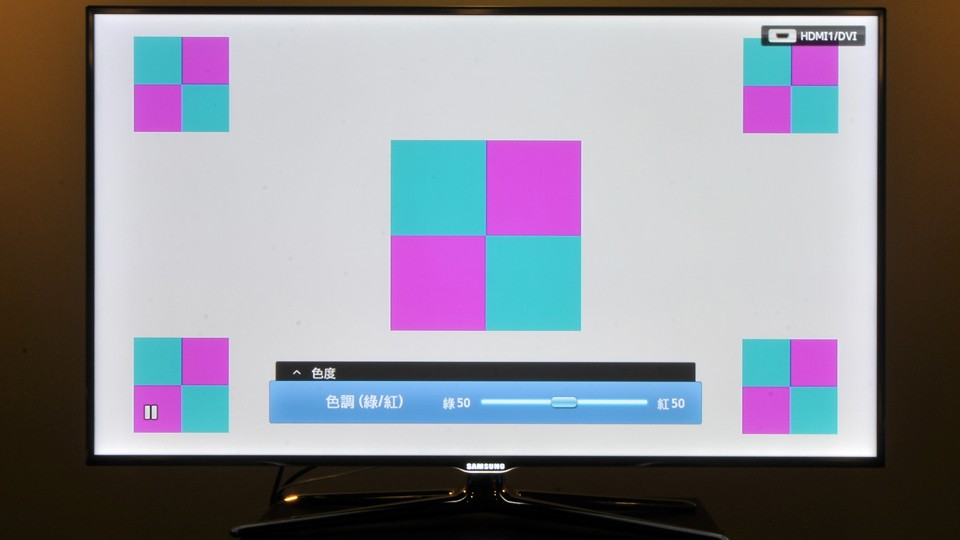

確認PS3的Ycbcr對應D8000的Brightness (黑電平) Contrast (白電平)輸出位準。
3.銳利度
原廠預設的清析度為50,過於銳化,個人是降為20。

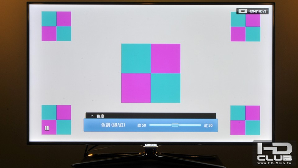

4.色相與色彩飽和度
利用利用原廠的唯藍模式檢查色相與色彩飽和度,經檢視這台D8000原廠預設相當平衡。

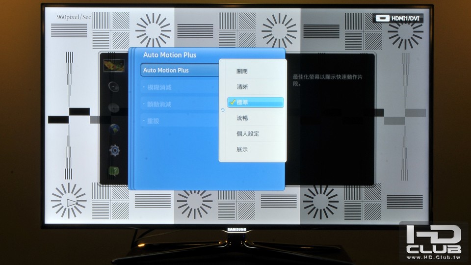

5.動態補插

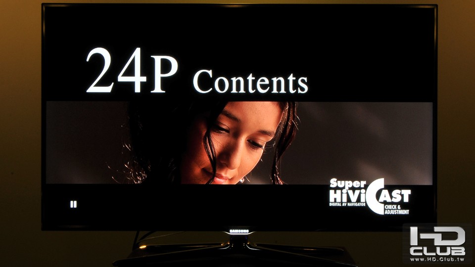

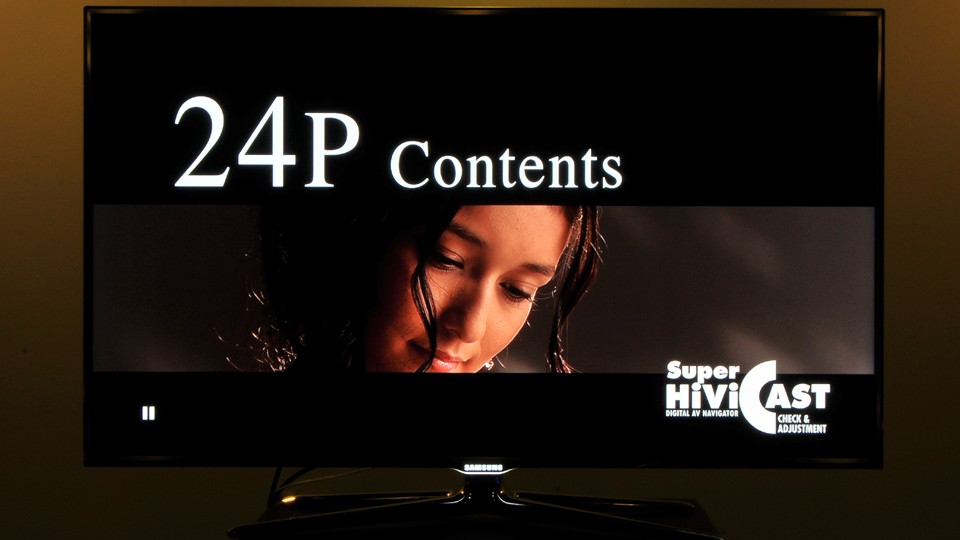

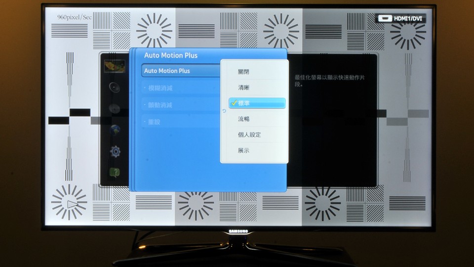

1080i、1080/24p動態補插測試,將此機內建的LED動態倍增開啟並將Auto Motion Plus設為標準模式,Super HiVi Cast測試片中 , 在1080/24p與1080i的測試章節檢視下都得到相當優秀的表現。不過關於各廠的動態補插技術小弟認為還是要實際的播放各類軟體驗證方能評斷真正的實力。
1080i測試章節
1080/24p測試章節

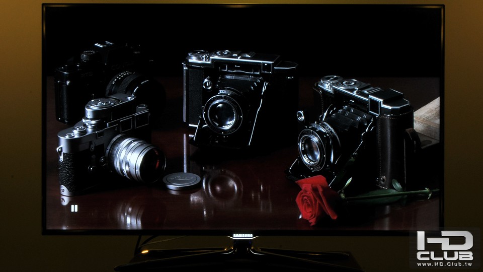

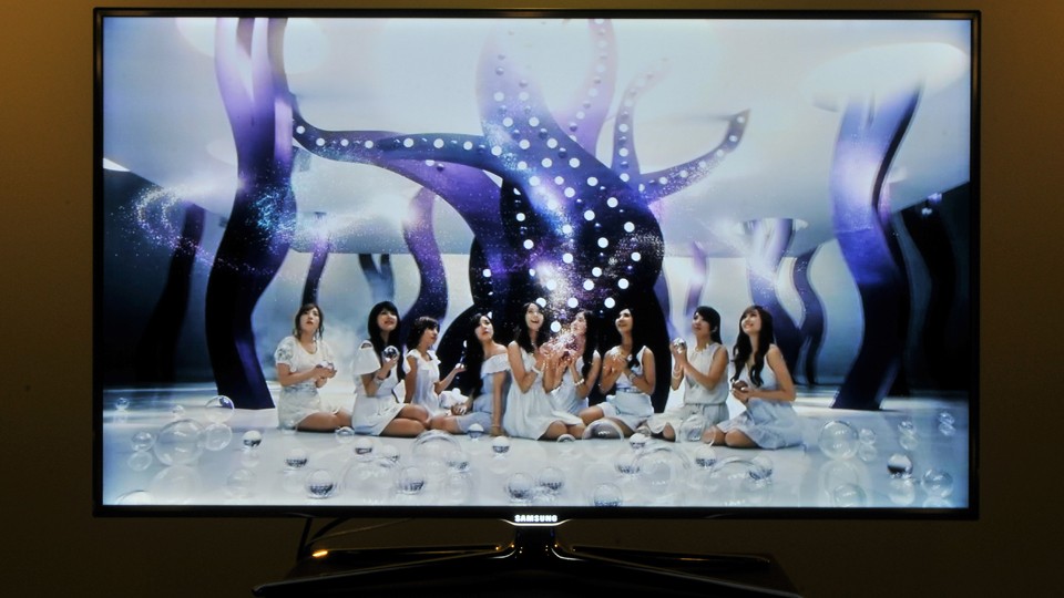

經過五項初步調整 , 此機整體的畫面品質已經讓小弟驚豔連連

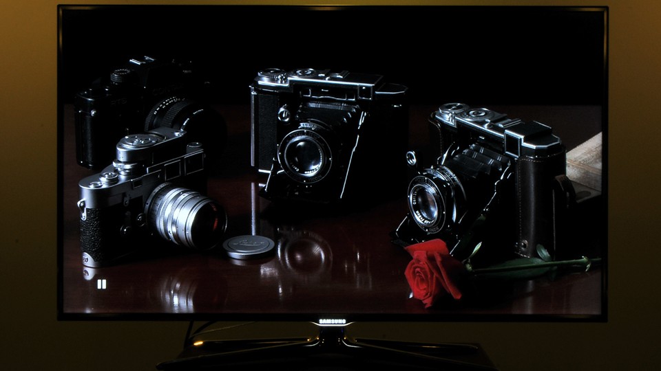

圖中相機的金屬質感與紅色玫瑰花真實感都有很好的表現

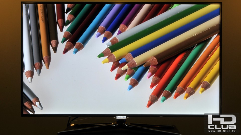

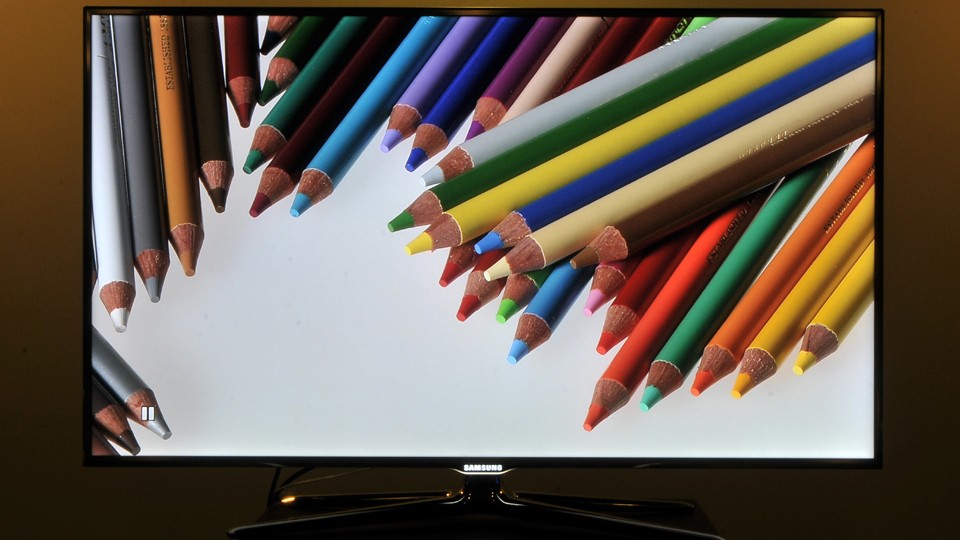

46D8000能忠實的呈現五彩繽紛的彩色鉛筆應有的色彩
下圖是當日做出的設置參考 , D8000並不需要大幅的調整就能讓多數的玩家感到滿意
當天實機翻拍畫面

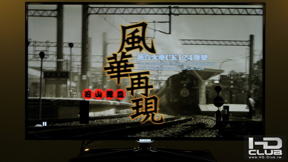

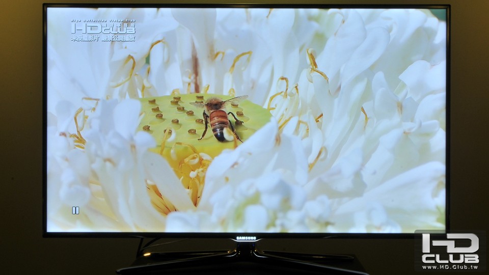

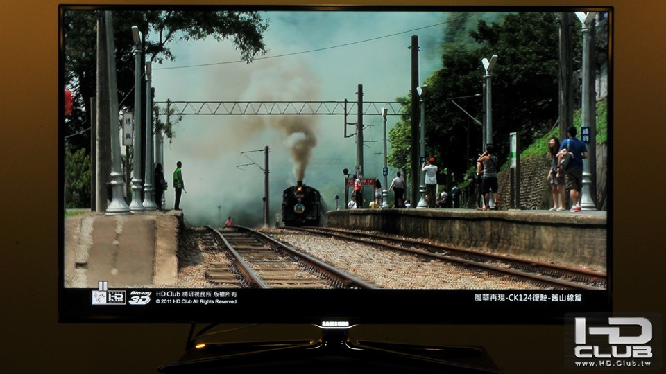

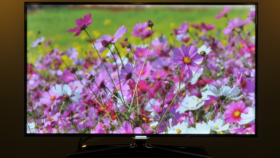

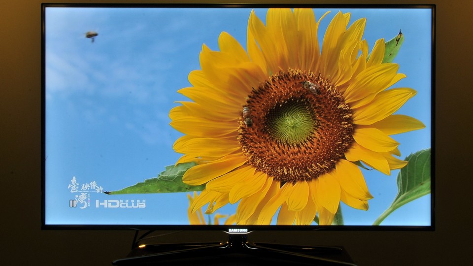

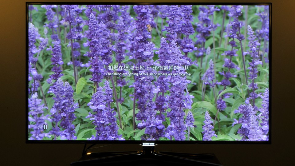

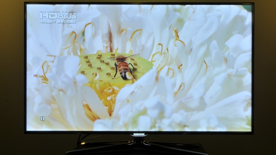

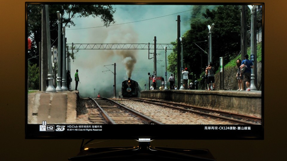

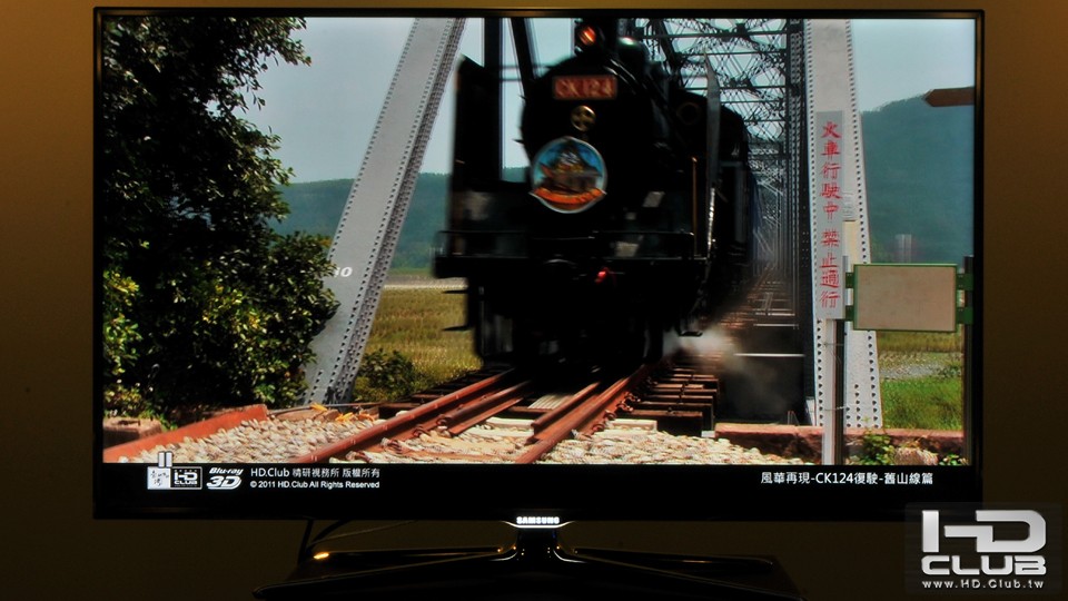

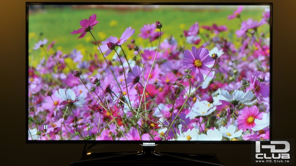

播放西楓站長拍攝的台灣映像詩-生態微觀,46D8000 忠實的表現各種植物與昆蟲的真實感。
色彩飽合度表現的也很棒

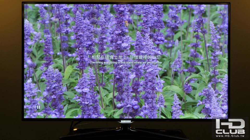

要重現白色花瓣真實的顏色 , 對比的設定很重要。
如果將銳利度設定的過高 , 就無法呈現紫色花海如此豐富的層次。

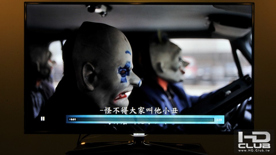

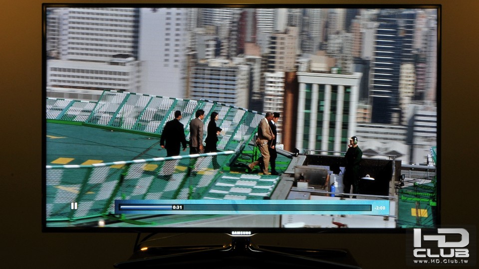

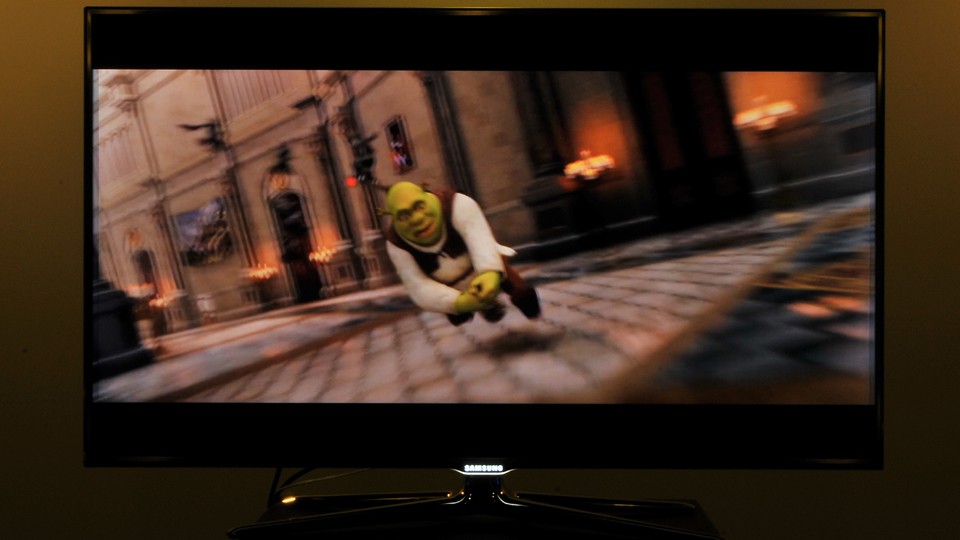

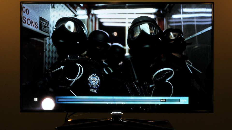

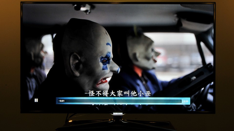

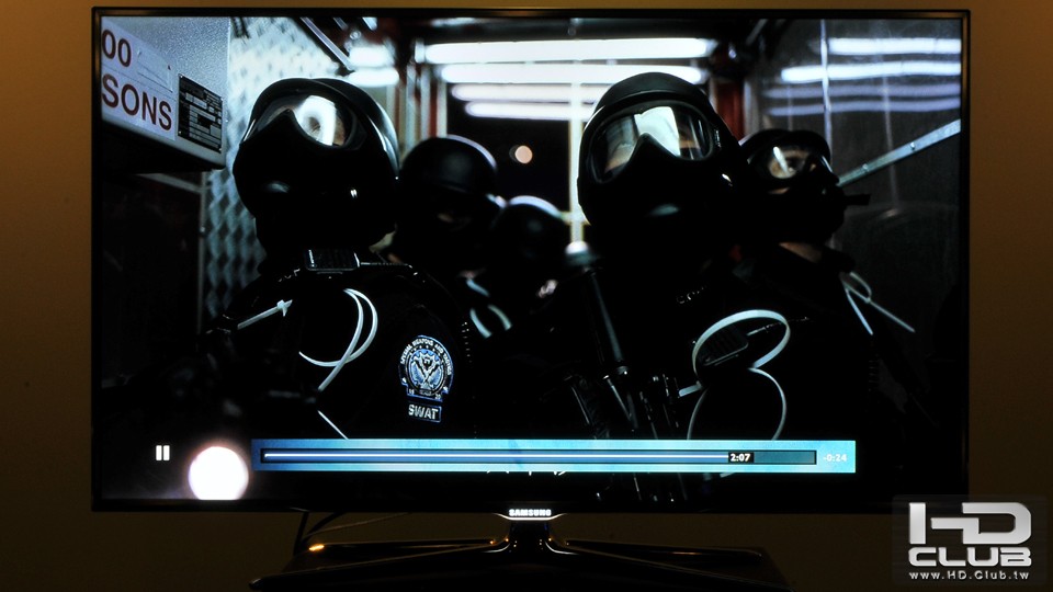

藍光電影 蝙蝠俠黑暗騎士

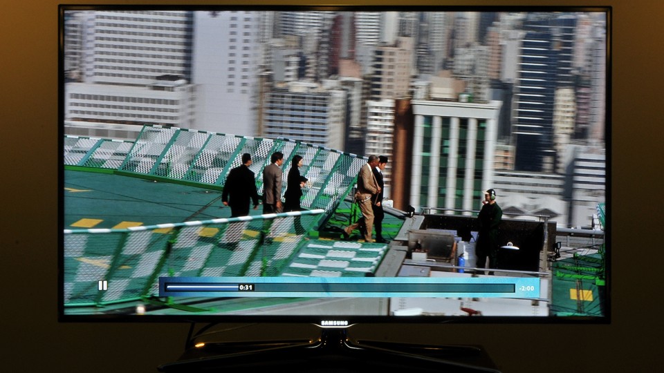

此章節很適合測試顯示器材1080/24p動態補插優劣 , 導演將鏡頭從右至左快速移動 , 一般沒有補插技術的顯示器 , 背景複雜的建築物一定糊成一片 , 加上24p的抖動感 , 會讓一些眼睛較敏銳的用家感到不適 , 然而在開啟46D8000的LED動態倍增並將內藏的Auto Motion Plus設為標準模式 , 便能解決大部份的問題 , 處理的相當完美 , 我可以大膽的說此機的補插技術相當優秀 , 小弟連續看了幾片1080/24p的藍光電影 , 均感覺相當的自然 , 破綻極少 , 原廠聲稱的960hz動態捕插確實有一定的水準

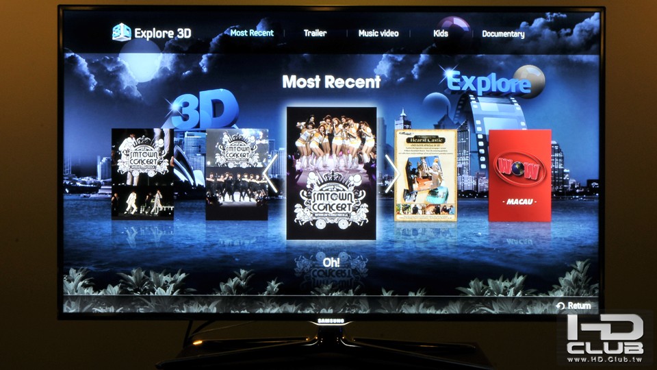

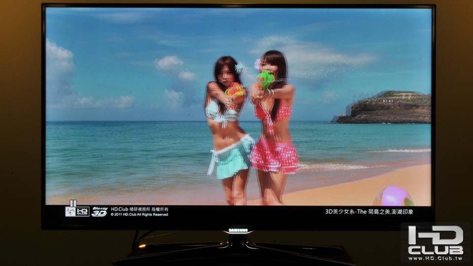

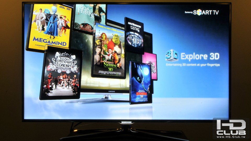

3D體驗

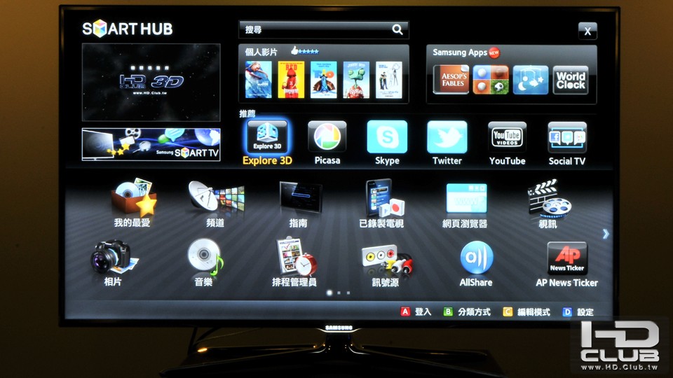

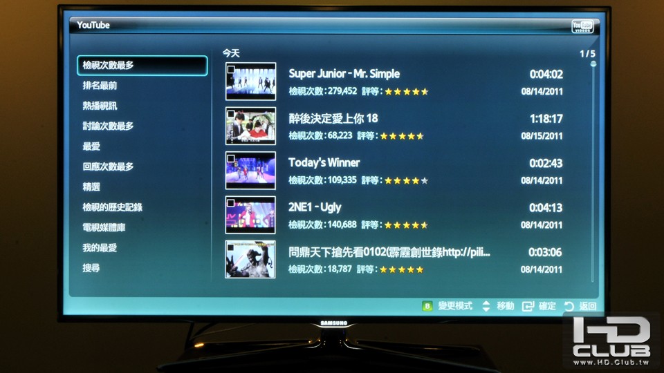

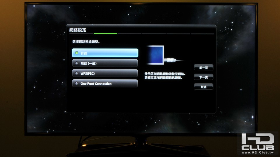

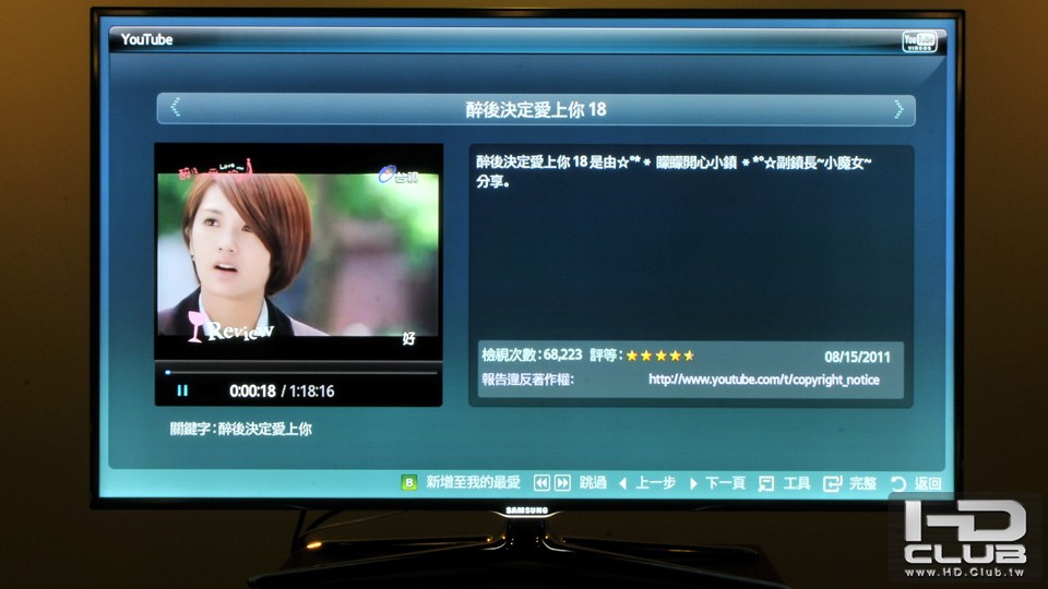

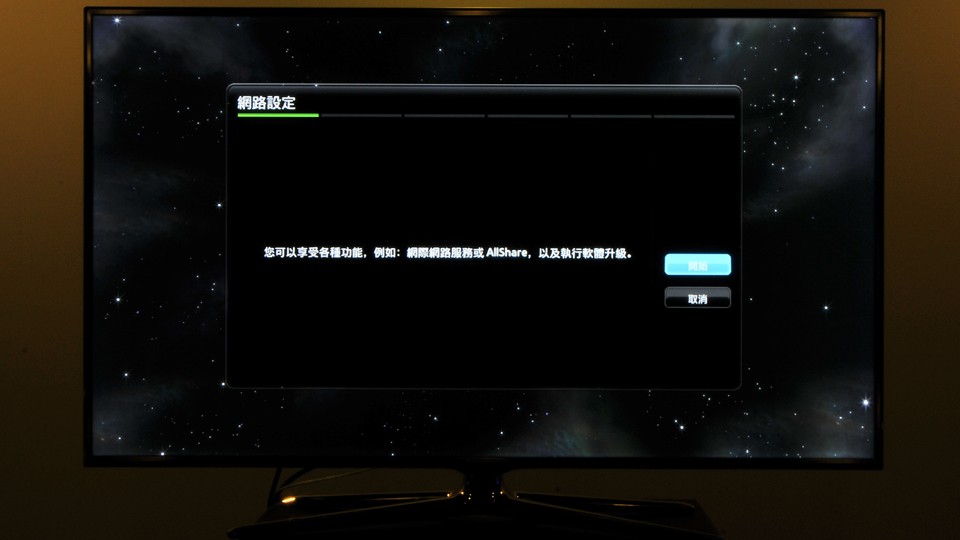

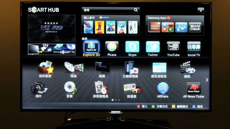

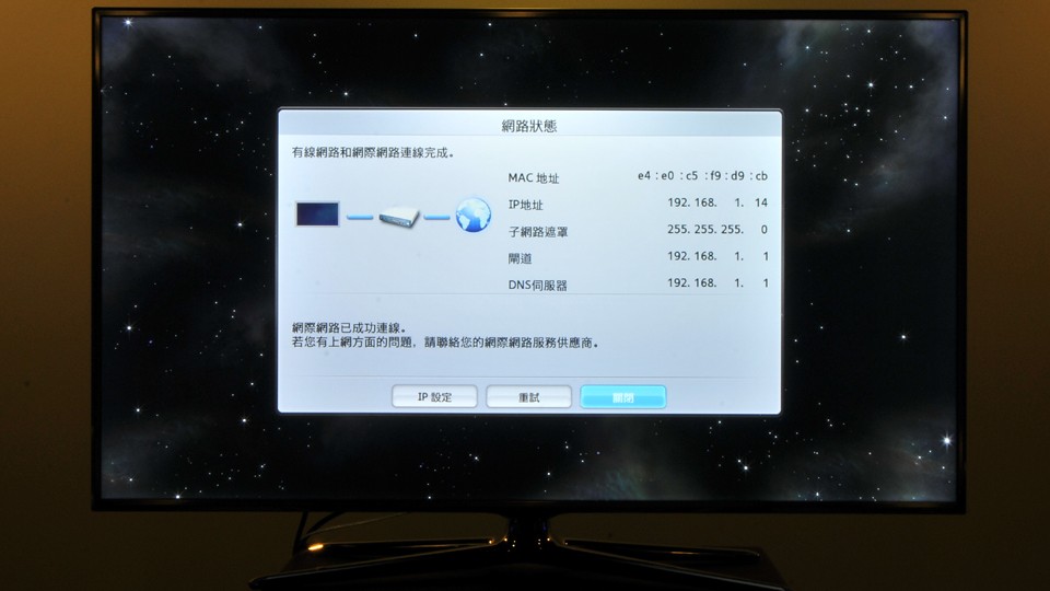

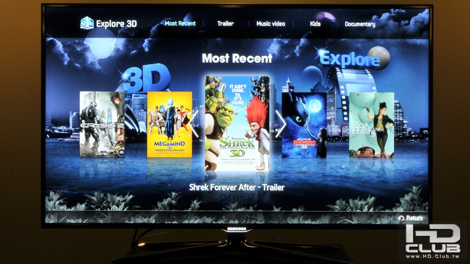

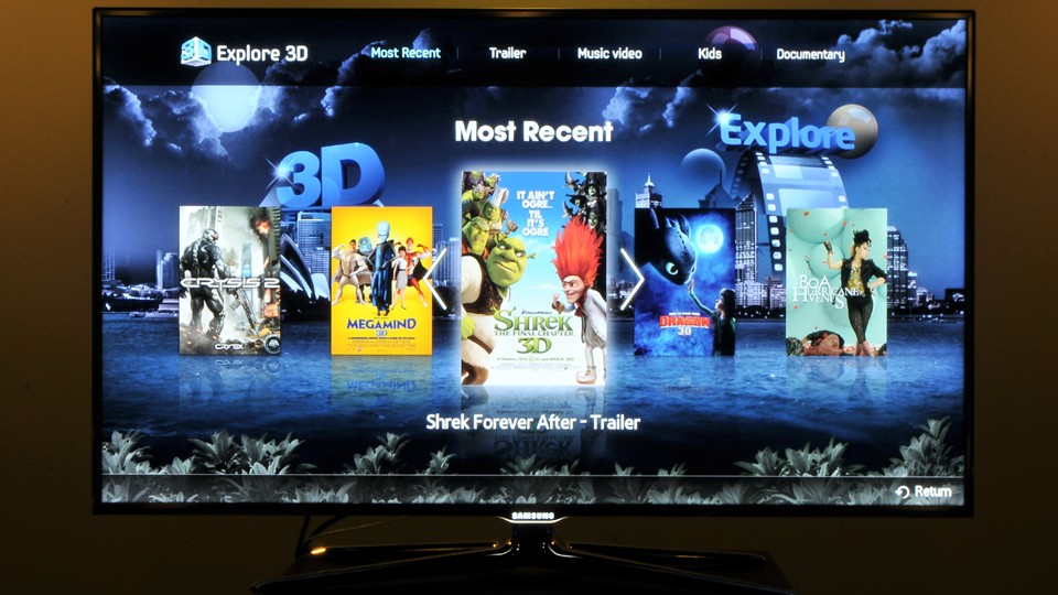

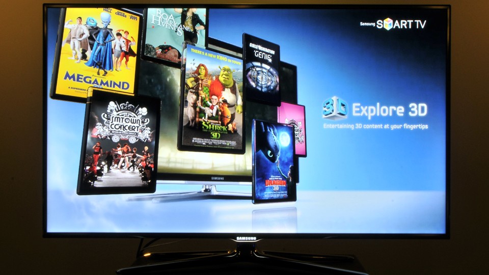

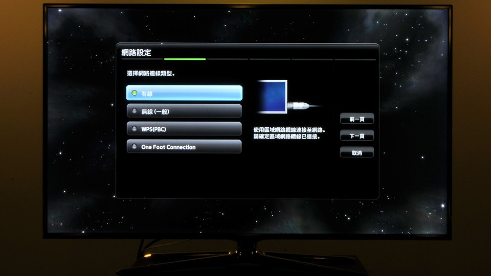

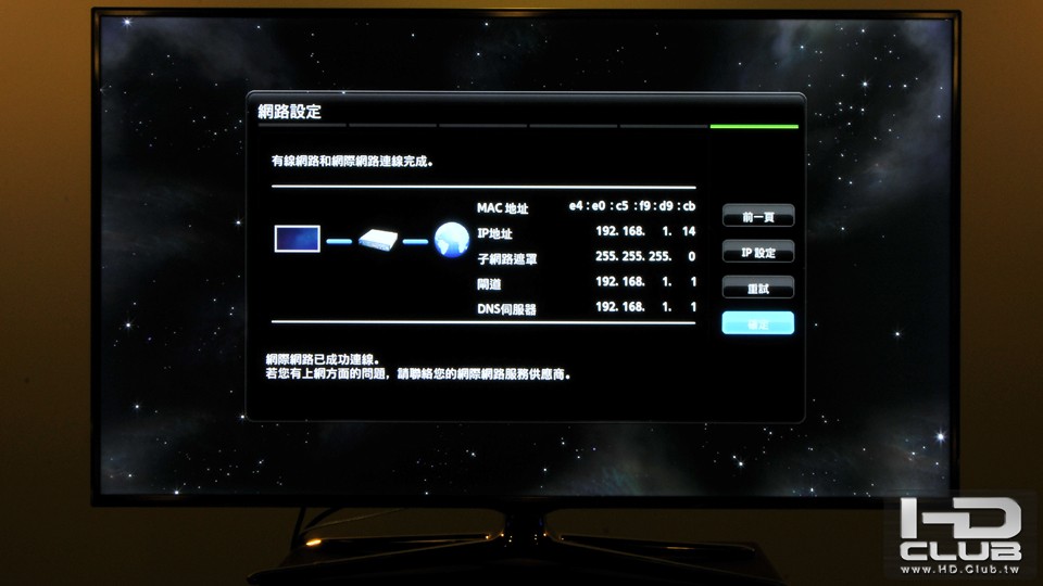

SmartTV應用

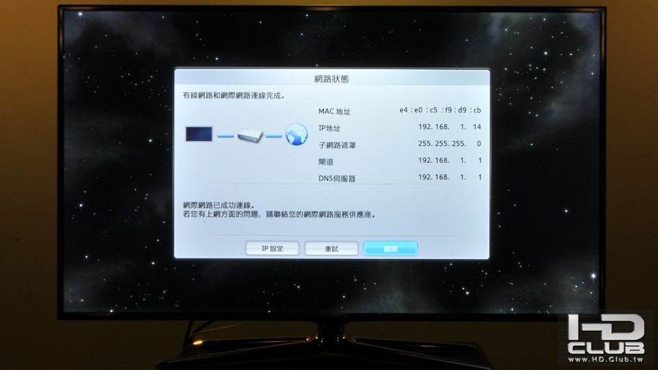

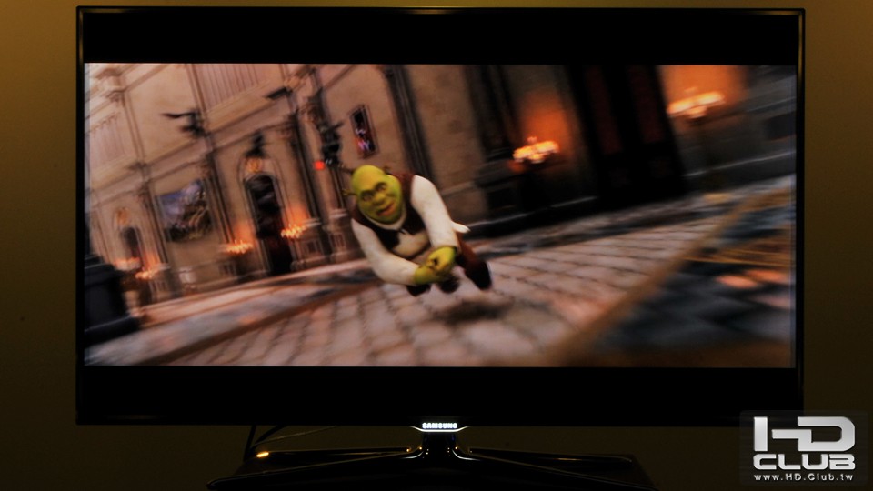

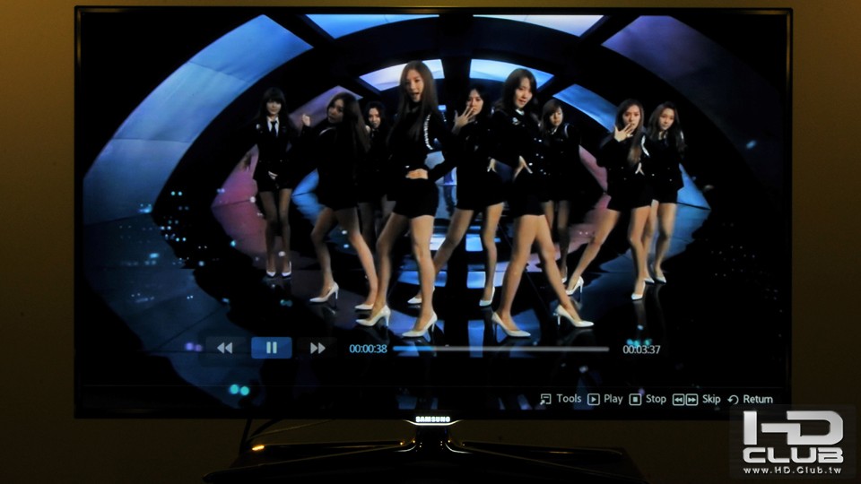

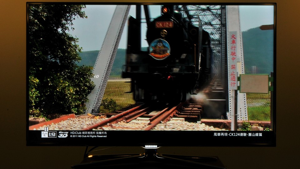

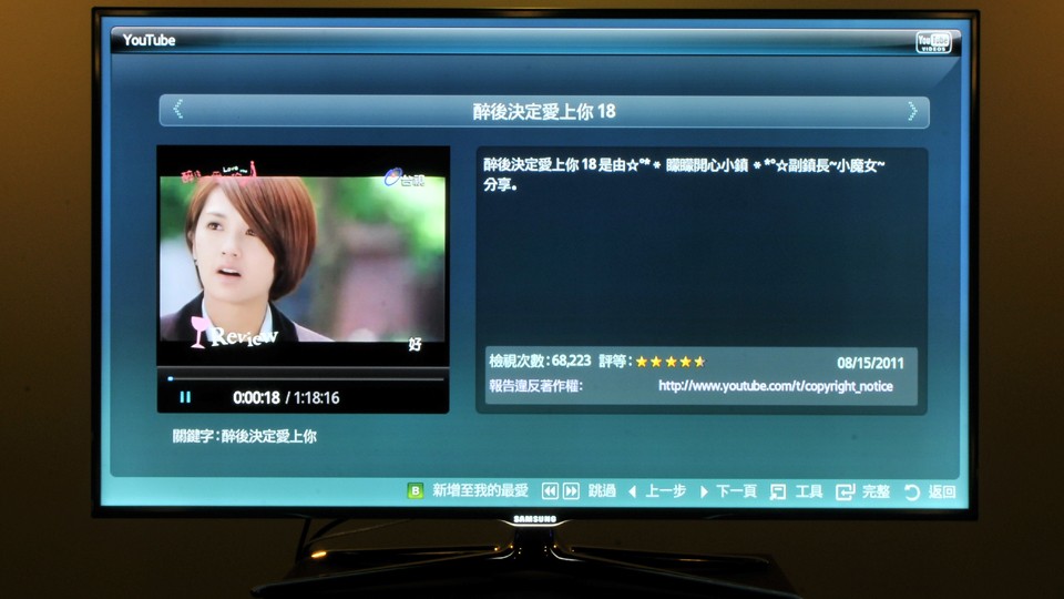

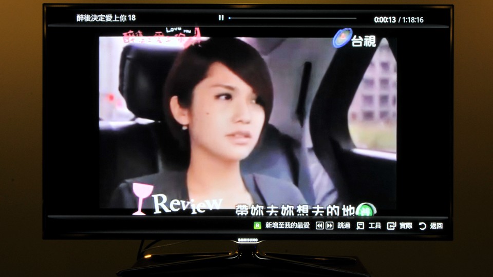

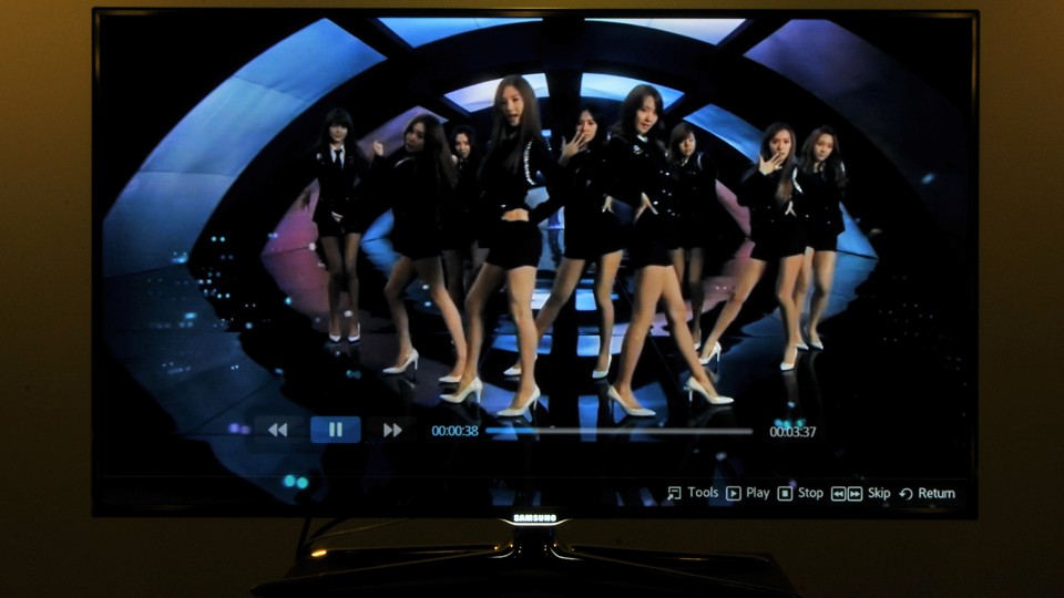

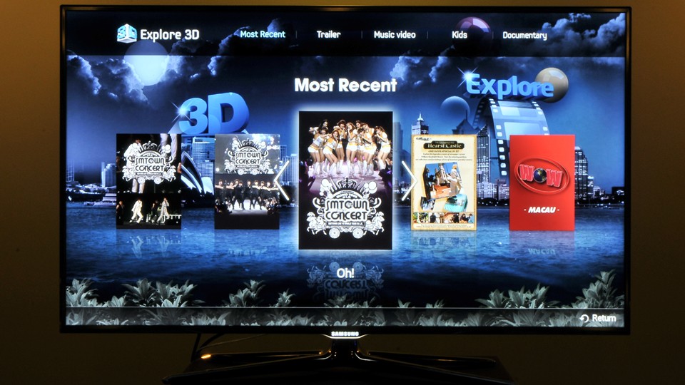

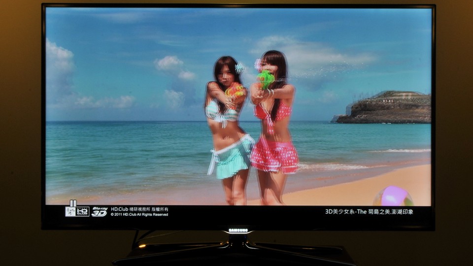

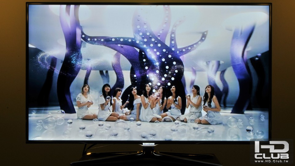

46D8000透過網路連接,進入三星供用家免費即時串流播出的3D史瑞克4電影預告與3D少女時代MV
令人訝異的是即指使只透過網路串流,影片的品質相當的優異 , 流暢自然 , 解析度也頗有水準!!

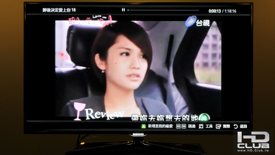

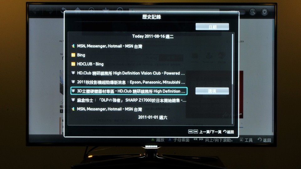

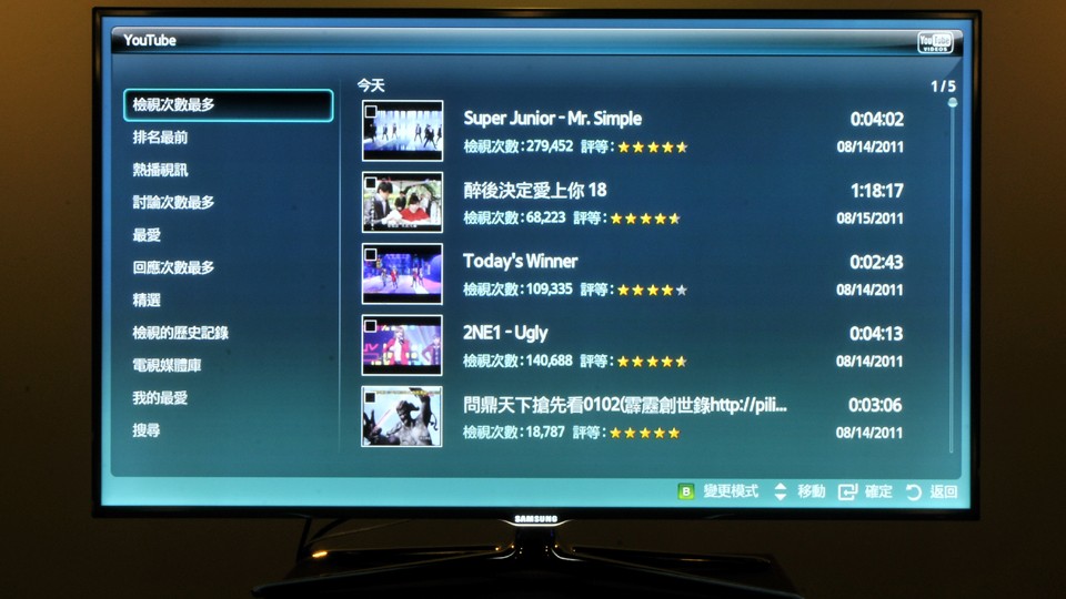

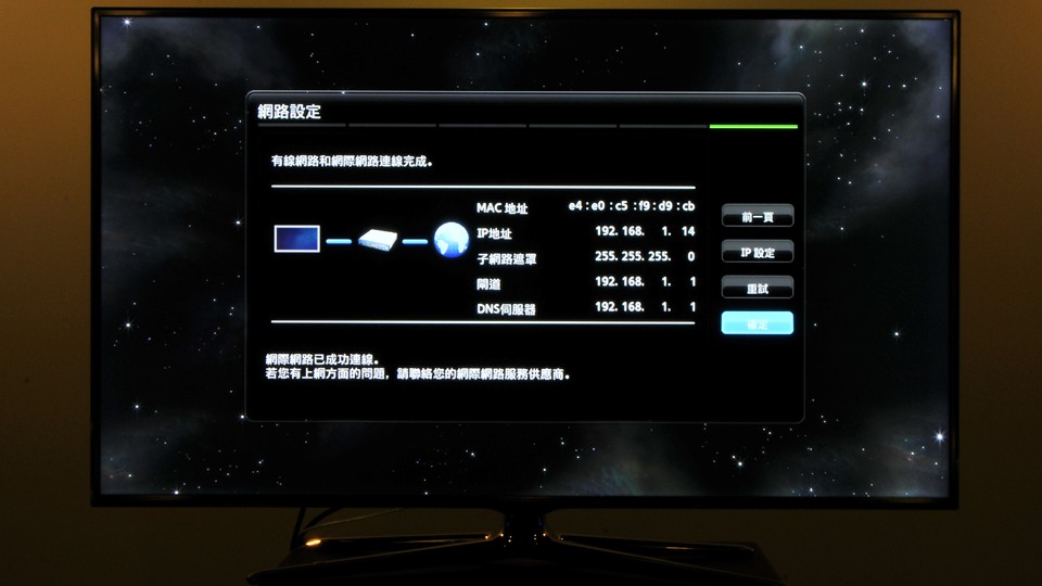

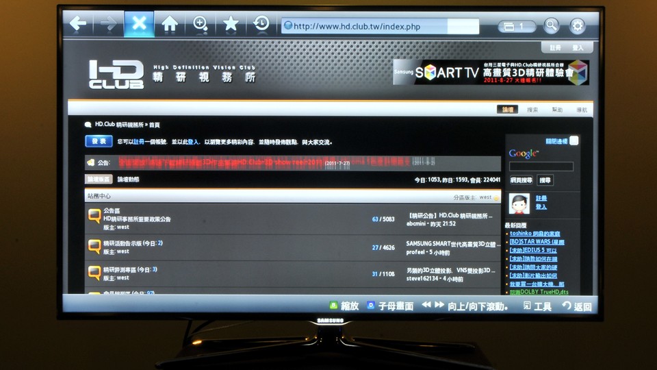

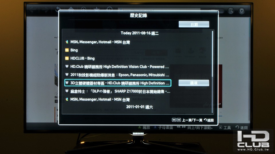

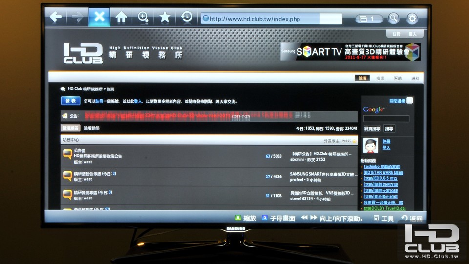

網頁流覽

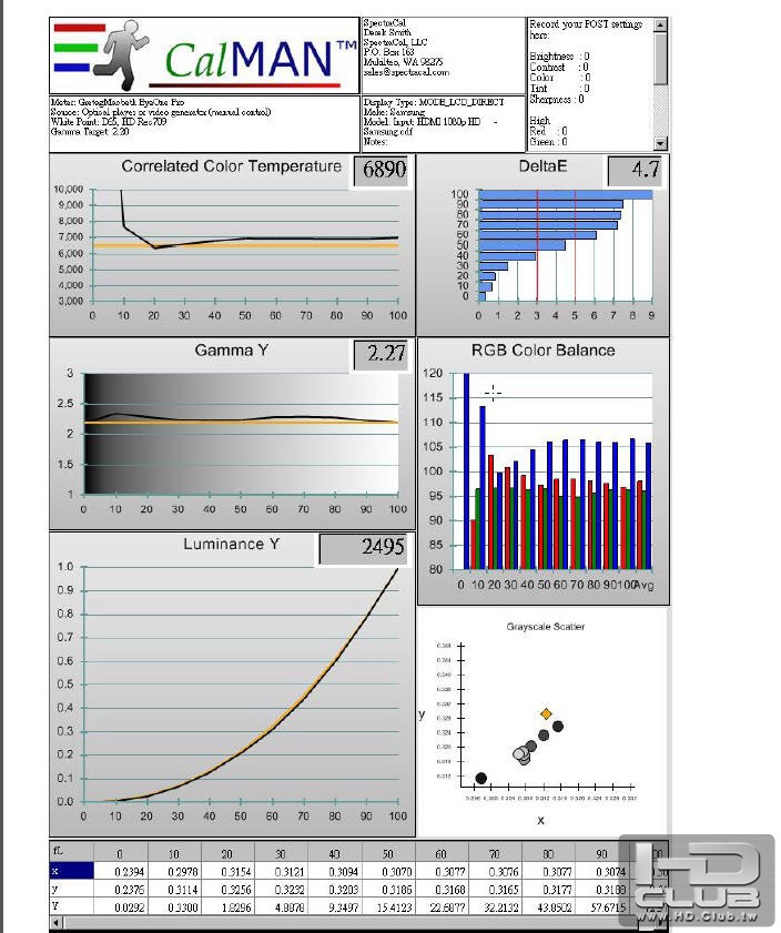

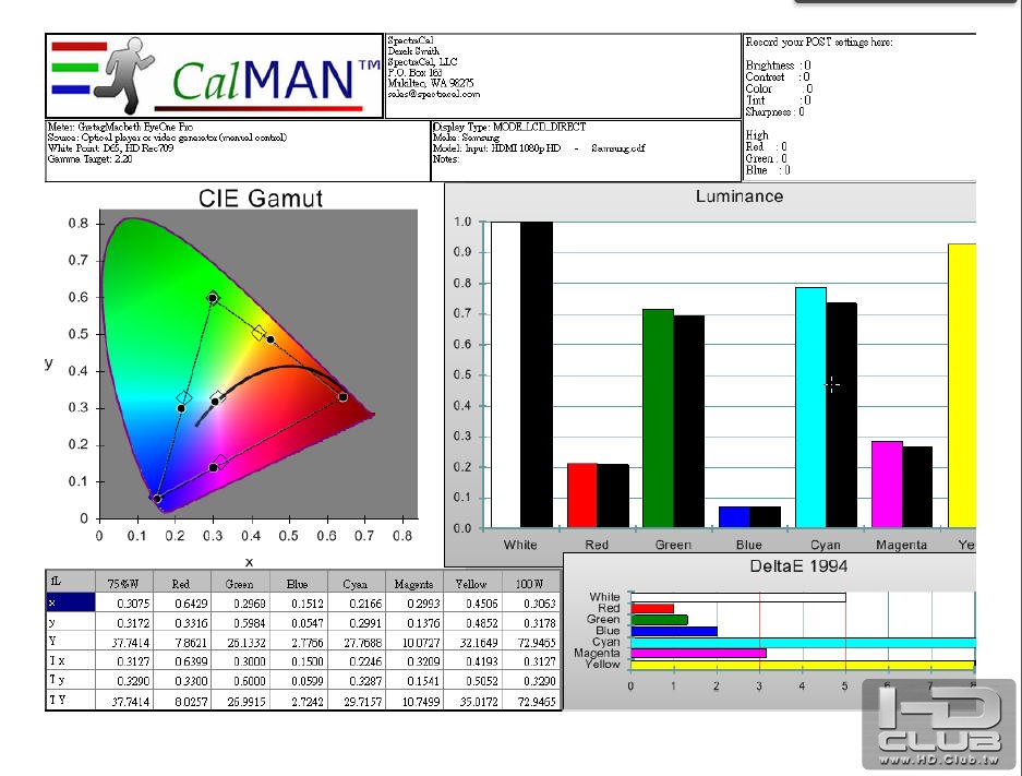

發表於 2011-8-18 00:50:25 | 顯示全部樓層
本文章最後由 真平 於 2011-8-18 01:13 編輯
Fred: 第四點請改正一下,利用原廠的唯藍模式檢查。
我的部份:
量測儀器: eye-one pro
量測軟體: Calman
訊源:PS3
因為量測時新採購的負責暗部量測的Chroma 5色度計還沒到貨,礙於eye-one pro暗部能力問題,20IRE及10IRE的量測結果及對比值僅供參考。
從量測結果可以看出,以量產機種而言,原廠出廠值相當不錯,相當接近現行HDTV的播放標準,只要配合訊源做簡易的調整,不需要儀器精調,就能得到水準以上的畫面,很適合現代人的使用習慣。另外其提供10點色溫調整的功能,可以在各段進行白平衡微調,如果有心調整的話,是可以調到相當好的水準。對於其暗部漏光的問題,只需要在其背後打一微弱燈光就能解決而得到相當好的觀賞效果。
