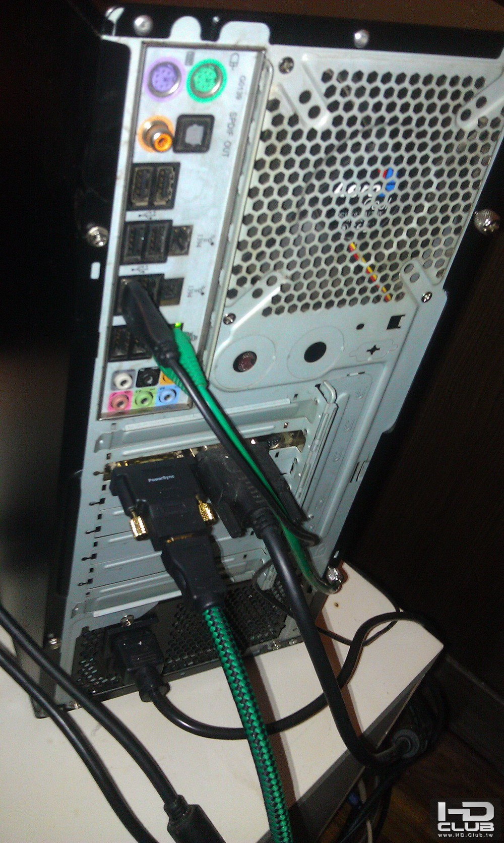

小弟!的PC HDMI 接到 Integra20.3擴大機
怎麼只有影像沒有聲音呢?到底是哪裡出了問題?
跪求各位高手大大出手相救...

 樓主| 發表於 2011-8-20 17:44:57 | 顯示全部樓層

發表於 2011-8-20 20:49:01 | 顯示全部樓層
看到您的顯卡輸出像是DVI轉HDMI,DVI是沒有聲音輸出的
 樓主| 發表於 2011-8-20 20:56:43 | 顯示全部樓層
s528670 發表於 2011-8-20 20:49
   那就如以上所述 方法一 就主機板換 方法二 用數位光籤線 是這樣嗎?還是另有辦法呢?
發表於 2011-8-20 21:28:47 | 顯示全部樓層
主機版上有數位同軸和光纖,接其中之一都可
