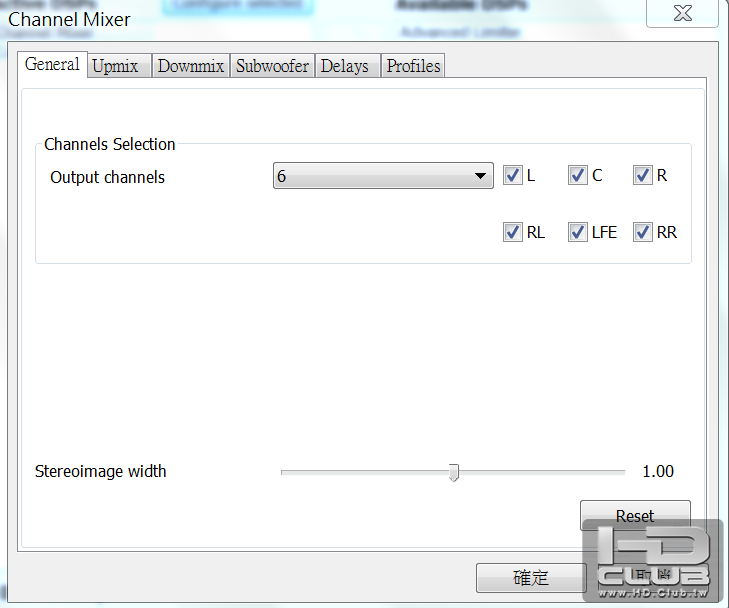

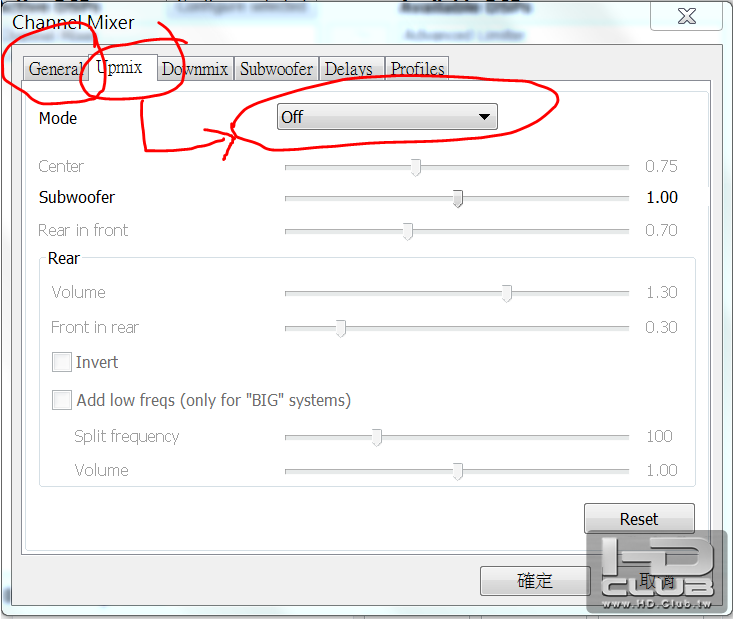

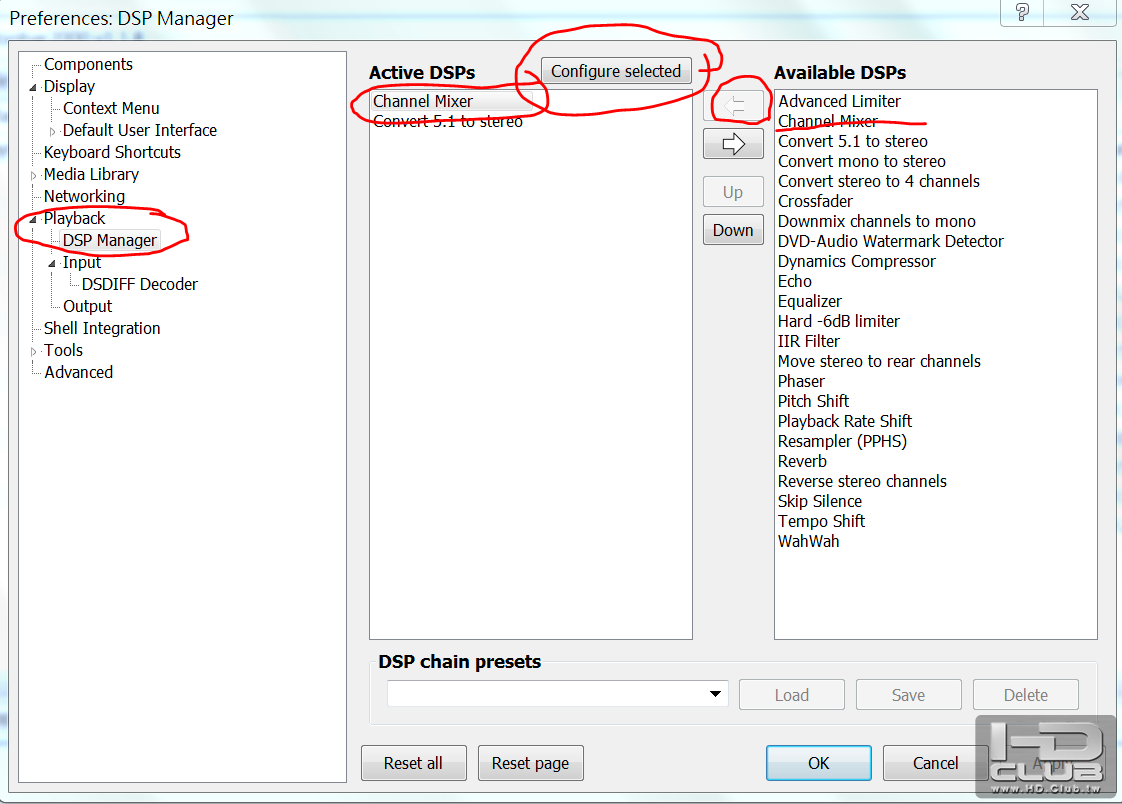

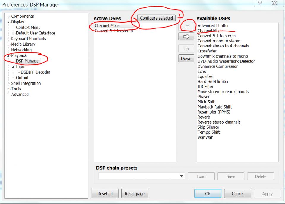

由於很多sacd是5.0聲道,在foobar播放必須添加一個超低音聲道成為5.1,這個多餘的聲道你可以不管它,純是為了能正常播放。聲道通道混合器外掛程式下載地址:
http://skipyrich.com/wiki/Foobar2000:Channel_Mixer
設置看下圖:

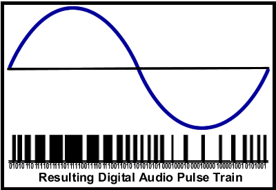

DSD的技術,簡單地講:它是將信號以2.8224MHz採樣、經多階Δ-Σ調製,輸出1bit信號流。多階(如:7階 7th Order)Δ-Σ調製器,運用負反饋,將信號與上次採樣的波形進行比較(差分運算),“大於”便輸出“1”,“小於”便輸出“0”。利用求和器將波形在一個採樣週期中積累,以形成下次的比較波形。Δ和Σ則分別是差分和求和的含義。由此可見,1bit信號流是相對值,而傳統的PCM記錄的量化值是絕對值。
示意圖為一個正弦波經多階Δ-Σ調製後1bit資料流程。圖中顯示,正半周,振幅越大,出現“1”越多;負半周,振幅越大,出現“0”越多。這個圖讓我們想起揚聲器發出的聲波在空氣中傳播的情形:正半周,紙盆推出,壓縮揚聲器前方的空氣,使空氣密度增加,振幅越大密度也越大;負半周,紙盆拉回,使空氣密度降低,振幅越大,密度也越低。由此可見,1bit信號流竟然反映的是原始的類比信號作用於揚聲器後聲音在空氣中形成的疏密程度!目前,有的公司已經在研究開發數位功放和數位揚聲器,希望將1bit二進位的資料經過數位功率放大器放大後,直接提供給數位揚聲器,數位揚聲器既是一個簡單的低通濾波器,又是將電能轉換為聲能的換能器,這樣,不但簡化了結構,而且提高了重放性能,相信不久以後,我們會看到這種數位器件的實際應用。

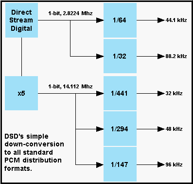

與傳統的PCM信號比較,1bit信號流調製過程較為簡單,而且精度高、成本低,解調過程更是簡捷方便。從理論上講,重放端僅需要一個RC積分電路就可成功地還原音頻類比信號。同時,又從根本上剔除了PCM所固有的一些失真,使音頻信號得以高度的返真還原。DSD制式的取樣頻率為2.8224MHz,較傳統CD的取樣頻率 44.1kHz高出64倍,而總的資訊容量為傳統CD的4倍。理論上可以把頻響範圍擴展至0Hz-400kHz,這就大大超越傳統CD的20kHz的極限。而64倍於CD的超取樣頻率,又可使聽域範圍的量化雜訊完全被分配到人耳的聽域之外。更因為DSD技術中又開發了所謂的"雜訊整形電路"可進一步把可聞頻帶(0 ~ 20kHz)內的雜訊進一步轉移到20kHz以上的超音頻範圍中去,從而令SACD的信噪比高達120dB以上。
