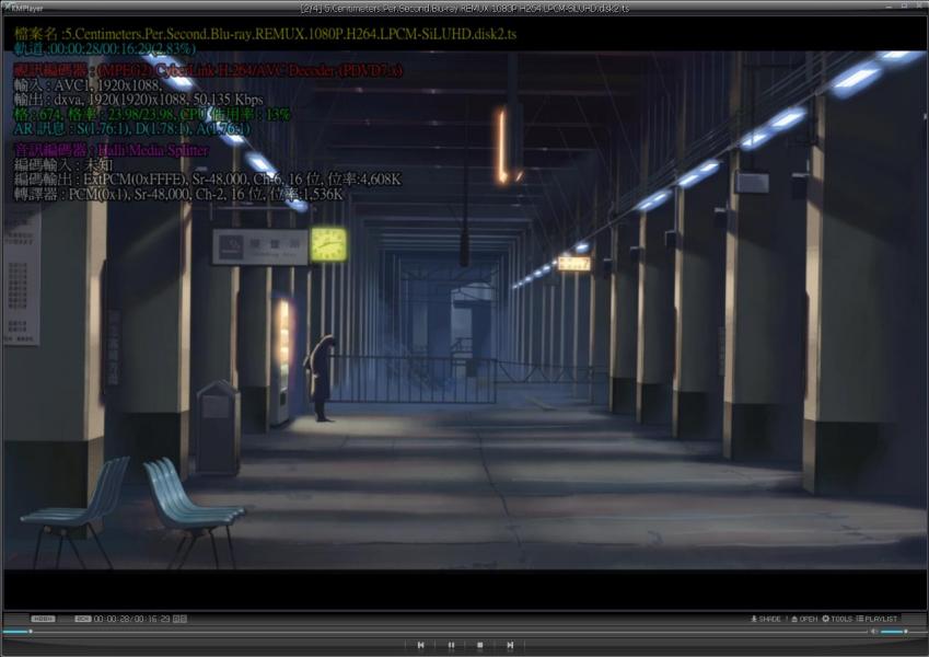

小弟的配備
CPU:P4 3.0G
RAM:1G*2
顯卡:GIGABYTE 3650
使用軟體:KMP 2.9.3.1333版
本來我也是用下面這篇文章的設定
http://www.hd.club.tw/thread-2737-1-1.html
但拿秒速5cm來測試時
CPU卻還是100%降不下來
就使用了這篇作調整
http://www.mobile01.com/topicdetail.php?f=300&t=361697&p=2
將POWERDVD 7的解碼器拿來用

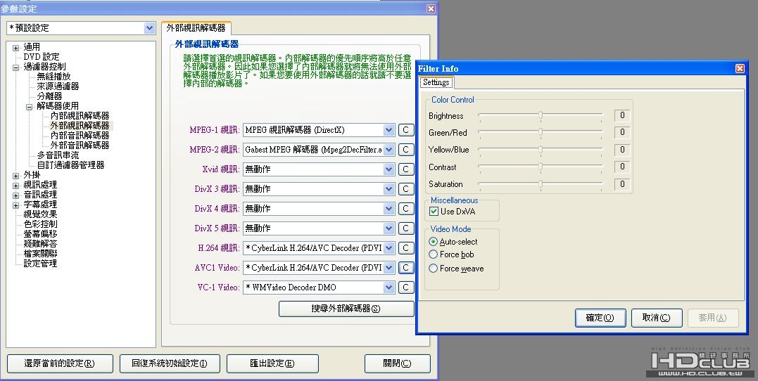

我只有「Program file\Cyberlink\PowerDVD」下
將「VideoFilter」的目錄整個目錄全部copy到Kmplayer的安裝子目錄下
然後再設定裏面改成下圖01那樣
01-使用POWERDVD解碼器
01-使用POWERDVD解碼器

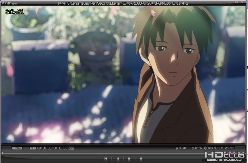

按下播放以後
就變成圖2這樣
02-意外的變小了...
02-意外的變小了...
解析度自己會變成847x480的耶
不知道這樣放大以後會畫質變差嗎??
CPU使用率是降到很低了啦..
大概20以下
但是這樣總覺得怪怪的
是哪裡有問題嗎??
附上我使用POWERDVD解碼器的設定....
http://www.badongo.com/file/10199764

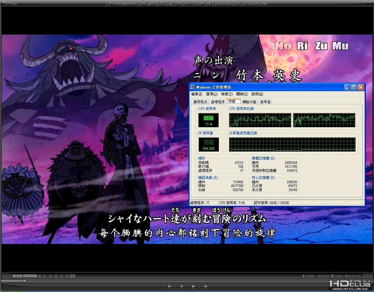

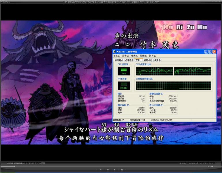

再問一個小問題
我用1080的海賊來測試
使用版上的教學http://www.hd.club.tw/thread-2737-1-1.html
用CoreAVC(1.5.0.0)來解碼
CPU的使用率有點高耶...
像圖3這樣
03-CPU使用率降不到50以下
03-CPU使用率降不到50以下
CPU使用率降不到50以下
附上我用的設定....
http://www.badongo.com/file/10199824
完全照版上的設定
不知道這樣算不算正常呢??
是可以撥啦...
不過有些動作的地方還是不太順
請教一下大家囉
感謝
發表於 2008-7-4 02:57:31 | 顯示全部樓層
要用PowerDVD的解碼器,如果沒有出現在外部視訊解碼器選項裡
在安裝了PowerDVD後,直接從KMP--->F2--->外部視訊解碼器--->搜尋外部解碼器--->掃描後新增即可
不必將「VideoFilter」的目錄整個目錄全部copy到Kmplayer的安裝子目錄下

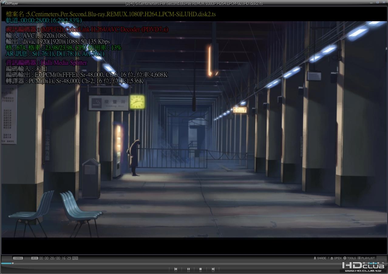

另外播放時按TAB可知道是否使用PowerDVD解碼器成功,另外注意一下輸入&輸出
一般來說播放1080的片子,使用PowerDVD解碼器,輸入會是1920X1088,然後輸出可以自訂為1920X1080或是1280X720(視顯示器而定)
然後使用PowerDVD的解碼器不用勾選KMP的超高速模式或高速模式,勾選後畫面會變小,您有可能是這種情況
然後使用PowerDVD解碼器後CPU使用率降低,是因為勾選了Use DxVA,這是開啟顯示卡的硬體加速功能,也就是俗稱的硬解,當電腦等級不夠時,可以降低CPU的使用率
當使用CoreAVC時,只能用軟解,所以CPU使用率會上升,當電腦等級不夠時,撥放影片就會產生不順的情形
大致是這樣,看看能否解決您的問題

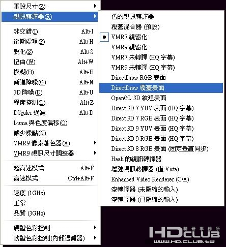

發表於 2008-7-4 10:17:46 | 顯示全部樓層
請變更視訊轉譯器至VMR
(滑鼠右鍵>進階視訊>視訊轉譯器)
發表於 2008-7-4 10:39:58 | 顯示全部樓層
因為你的CPU是P4 3GHz......
第一片是BD Remux. 而且是H.264編碼.
目前沒有任何一顆單核CPU可以軟解H.264的BD影片.
而我的那篇設定文就是用軟解.
因此你依樣畫葫蘆的設定結果就是CPU使用率100%.
這是正常的~~~
改用PowerDVD解碼器CPU使用率降到20%.
這是因為你靠顯示卡硬解分擔CPU負擔.
(你第一張圖"Use DxVA"打勾就是表示用顯卡硬解的方式解碼)
而CoreAVC本身沒有硬解功能.
所以CPU使用率才會高. 甚至撥不動.....
而海賊王那片雖然是1920x1080.
但他是採用X264編碼. 且是電視錄下來的HDTV影片.
本身流量就比BD的H.264還要低上不少. 也就是說較不操CPU.
所以你即使用單核配上CoreAVC軟解還是勉強可看.
依你的電腦等級.
保險一點還是找X264的影片來看最好~~~
不挑的話720P一定可以軟解順暢.
1080P就不一定....(除非像海賊王這種從電視錄下來的)
如果是要看秒速5公分這種流量未經壓縮的BD H.264影片.
只能靠PowerDVD解碼器開硬解一途了~~~
ps. 單核CPU要把CoreAVC設成:"Skip All Deblocking"和"No Deinterlacing".
這樣多少可以降低點CPU使用率~~~(雖然會犧牲畫質)
[ 本帖最後由 Exige 於 2008-7-4 10:46 編輯 ]
 樓主| 發表於 2008-7-4 11:59:54 | 顯示全部樓層
原帖由 cabin 於 2008-7-4 02:57 發表
不必將「VideoFilter」的目錄整個目錄全部copy到Kmplayer的 ...
喔喔..
原來可以不用複製整個資料夾...
稍微看了一下TAB按下去的設定
tab設定
tab設定
(我把畫面拉大成寬1280的.比較容易看)
輸出和輸入都有正常
不知道為什麼會變成那麼小

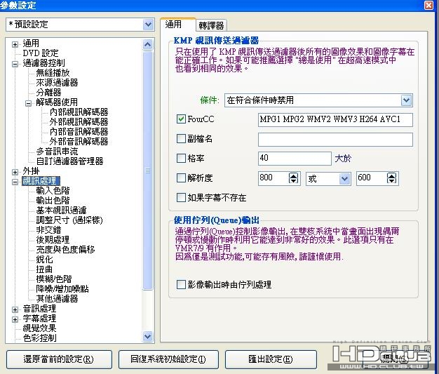

視訊處理那邊我是使用"在符合條件時禁用"
視訊處理
視訊處理
出來的會是847*480的大小
但是如像MOBILE01那篇文張調成"不使用"
出來就會是原始大小..
不過CPU使用率會跑滿.下不來
原帖由 chanp 於 2008-7-4 10:17 發表
請變更視訊轉譯器至VMR
(滑鼠右鍵>進階視訊>視訊轉譯器)
VMR有4個耶..
要變更哪一個呢??
VMR
VMR
一開始預設是VMR9未轉譯(HQ字幕)
會險是847*480
換成VMR7未轉譯(HQ字幕)
但換成VMR9視窗化和VMR7視窗化就會變成1920*1088了
不知道這幾個有什麼不一樣呢??
原帖由 Exige 於 2008-7-4 10:39 發表
而我的那篇設定文就是用軟解.
這是正常的~~~
CoreAVC我有設成"Skip All Deblocking"和"No Deinterlacing"了
不過CPU還是跑很多
X264不能用POWERDVD的來解碼嗎??
我用POWERDVD的解碼器來解碼
跑出來會有聲無影
調成正常.品質.速度三種模式的話影像就會跑出來
不過CPU也會跑滿...
不知道這樣看起來的話
這兩個影片的編碼分別是什麼呢??
H264跟X264有什麼不一樣呢??
發表於 2008-7-5 01:48:14 | 顯示全部樓層
視訊處理是選"總是使用(推薦)"
另外使用PowerDVD解碼器不要開KMP的超高速模式
一般VMR都是選VMR9未轉譯(HQ字幕)這項居多
X264是重編碼壓縮過的影片,可以用PowerDVD的解碼器
你的情況有些棘手,因為電腦等級不夠所致...
H264的片子還可以利用PowerDVD開硬解,但遇到mpeg2就沒辦法了
