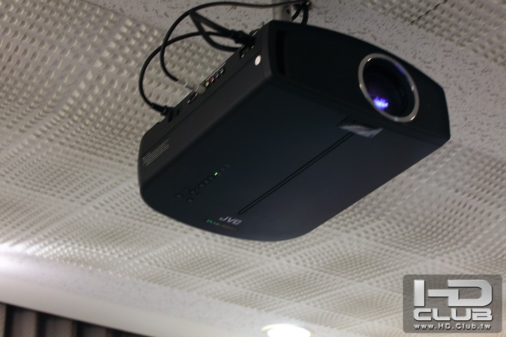

我們先來看一下投影機,為因應高畫質,

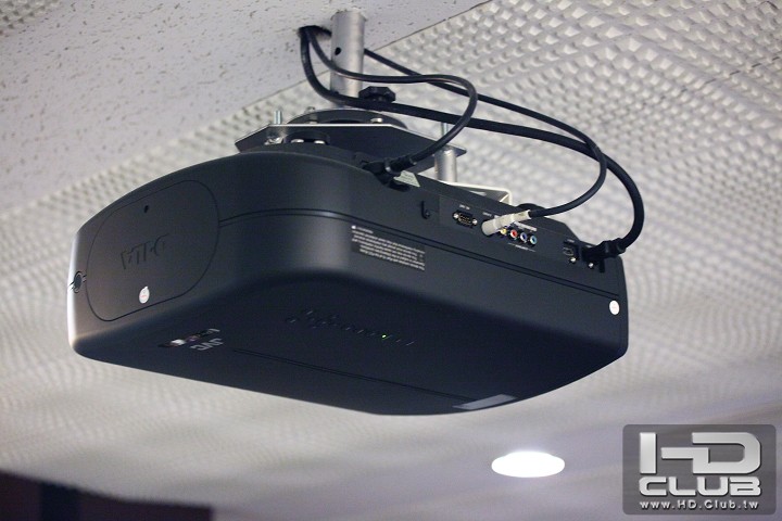

Ben將720P的投影機升級至JVC-HD250,
Ben由於工作繁忙無法將太多的心思花在器材的整治,尋尋覓覓地!
找到了對JVC投影機擁有非常程度了解的影音工程團隊來進行調校。
這個團隊擁有專業儀器、軟體及豐富的經驗,
而Ben兄的hd250也在專業影音工程團隊合力操刀下展現出了高原生對比的實力。

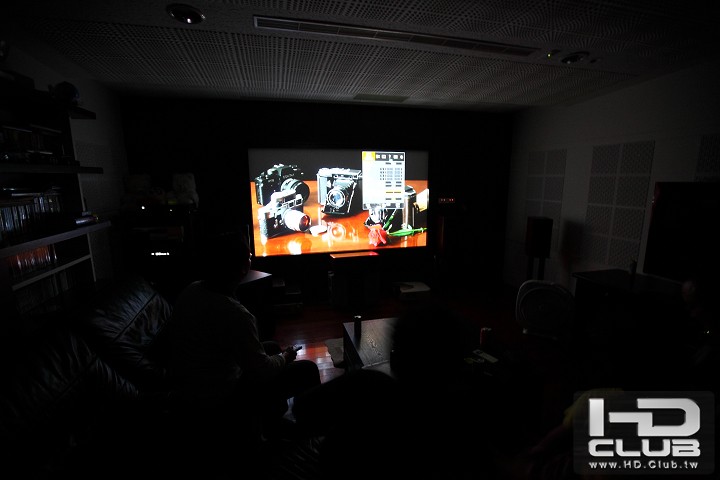

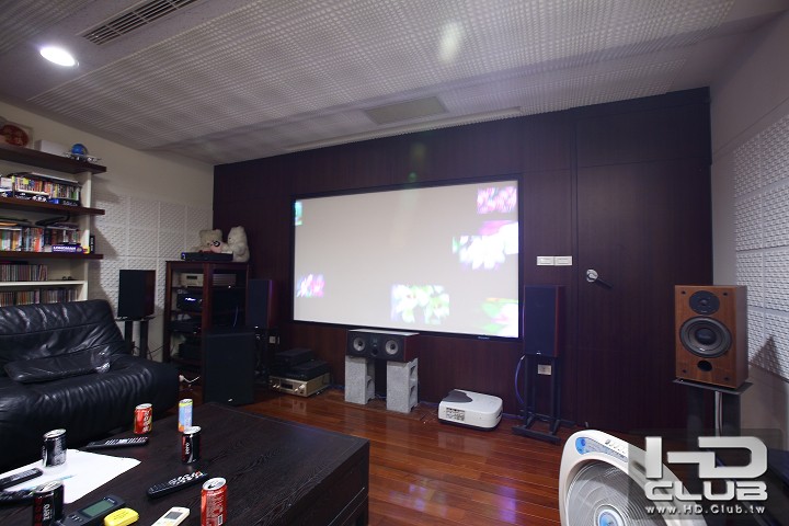

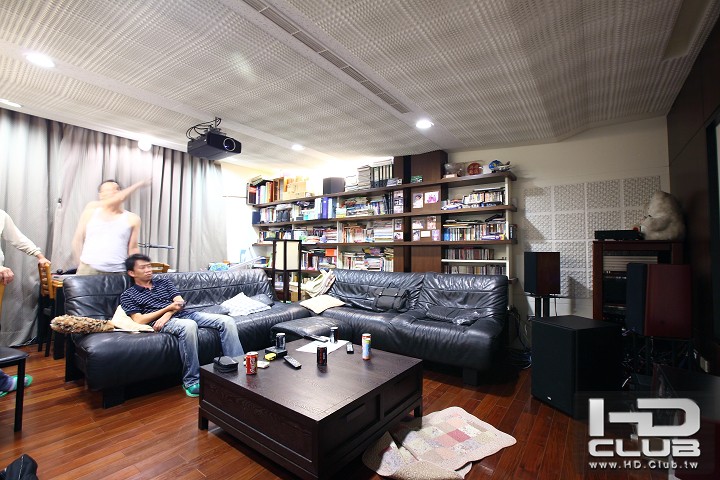

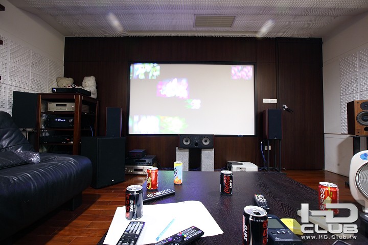

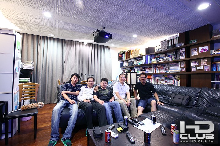

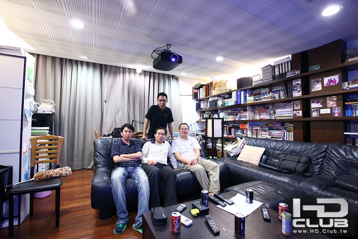

Ben兄的視聽空間比例非常漂亮,
而且視聽空間中擁有書桌椅、書架、沙潑等等~
形成了天然的調音道具,

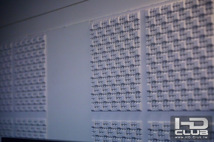

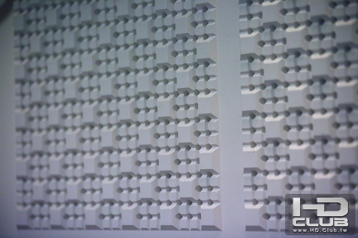

而大家再仔細看一下視聽室的牆面與天花板,
全部都是由日本進口panasonic調音版所舖貼而成。
有注意到角落嗎?
一堆攝影器材的空盒,我們的Ben兄也是攝影迷。

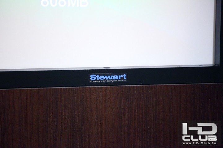

大家認識這個品牌的布幕嗎?
如果汽車之王是勞斯萊斯,Stewart就是布幕界的勞斯萊斯。
布幕: Stewart 100" 固定式
近來在市場上非常火熱的JVC投影機,且擁有1:25000的高原生對比。
投影機: JVC HD250

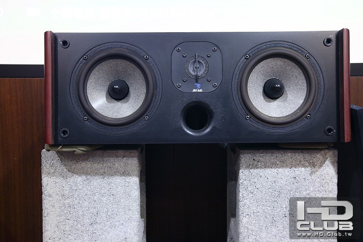

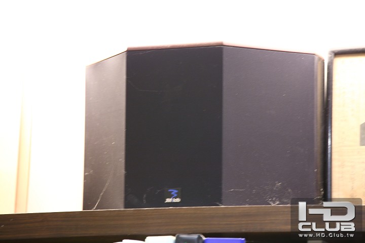

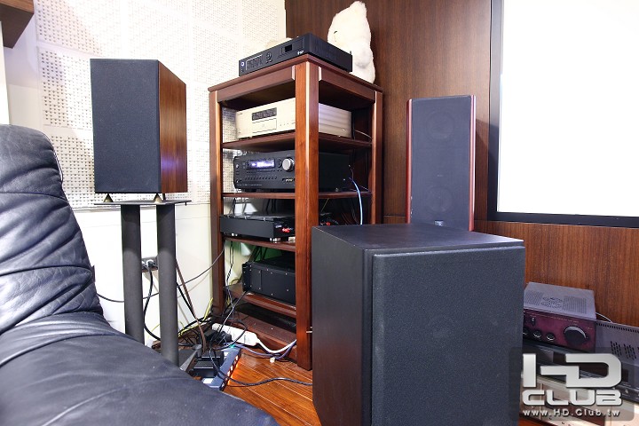

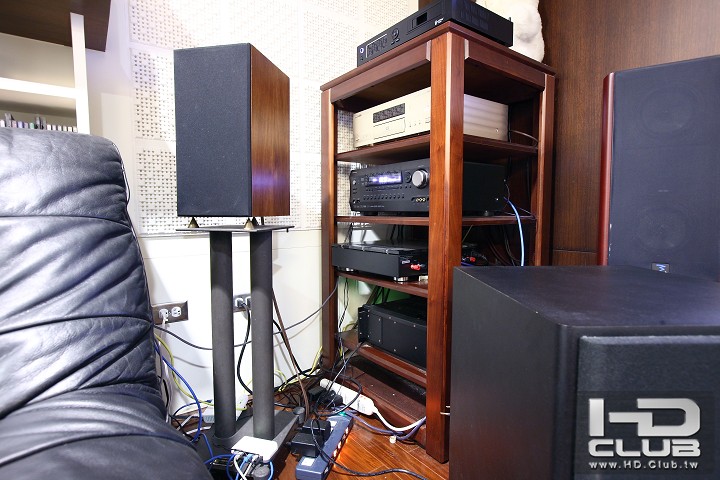

喇叭: 中, 前, 環 - JMLab(靠近布幕)

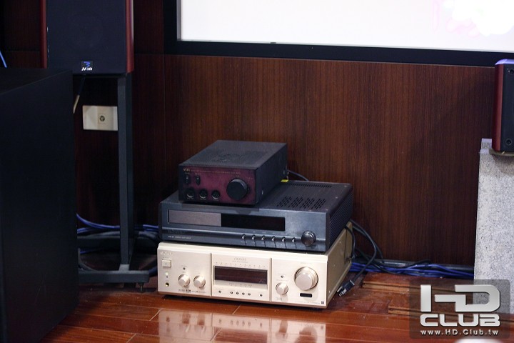

喇叭 (Front Width): Pro AC Studio1 mark 2(靠牆沙潑)

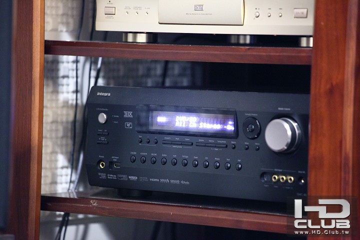

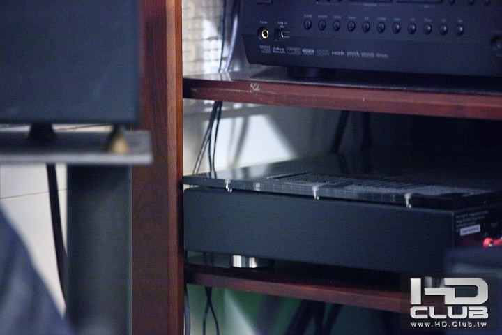

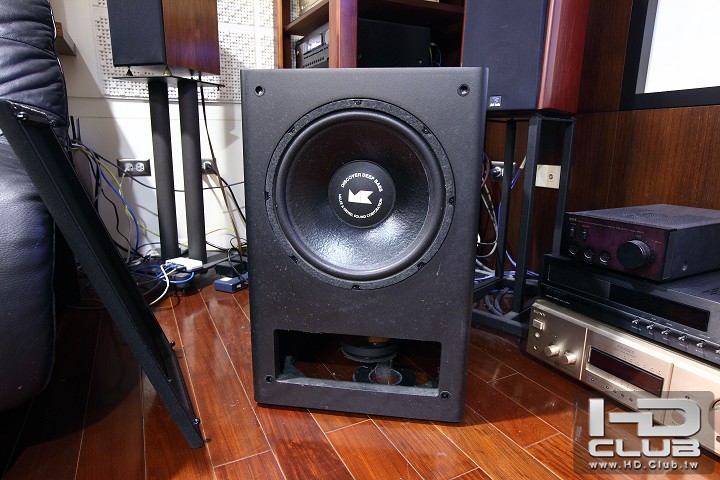

重低音: M&K MX-150THX
前擴: Integra DHC-40.1
後擴: Bryston 9B-ST (for JMLab)立體綜擴
      谷津 DA&TA-15 純A類綜合擴大機 (for front width)
由於器材全部都是面向牆壁,
非常難取景,小許只拍了側面,請大家見諒!

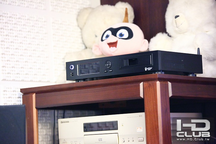

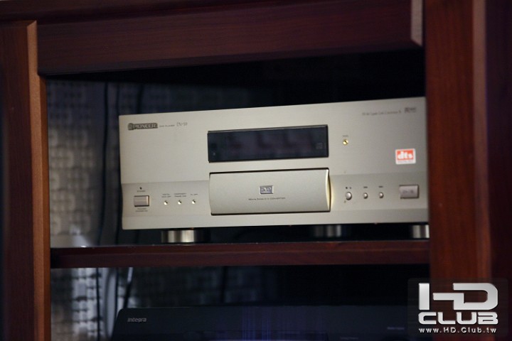

訊源: DVD: Pioneer S9, PS-3, Popcorn C-200, MOD

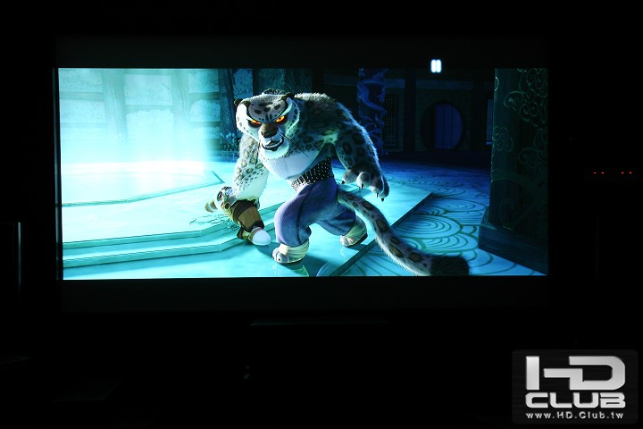

首先我們大家先聽聽幾個比較熟悉的片段,
黑暗騎士、功夫熊貓、創-光速戰記。

原本前三都使用-JMLab,小許將主聲道先卸下,
鍵議將這2顆喇叭移置後方建置成後環繞!
將原本拿來聽2ch的ProAC改成主聲道(擺位的關係),
使前3聲道至聆聽位置等距離,不須經數位調整。
重低音的部份礙於現場實在沒有距離足夠的訊號線,
小許建議了幾個較不容易失敗位置,
希望Ben兄未來在添購了新的線材之後,
將超低音移至該處!如果真的無法完成希望的效果,小許會另尋時間再次造訪。

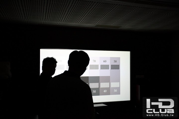

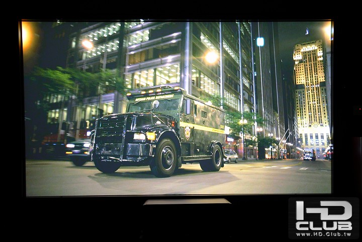

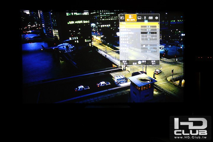

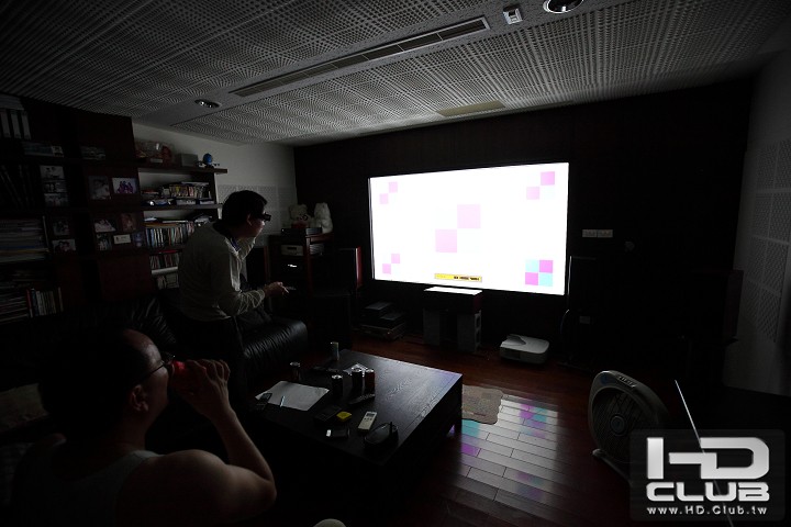

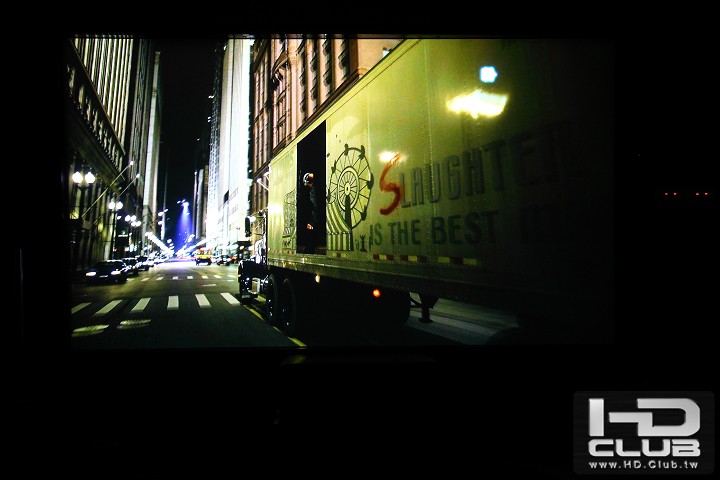

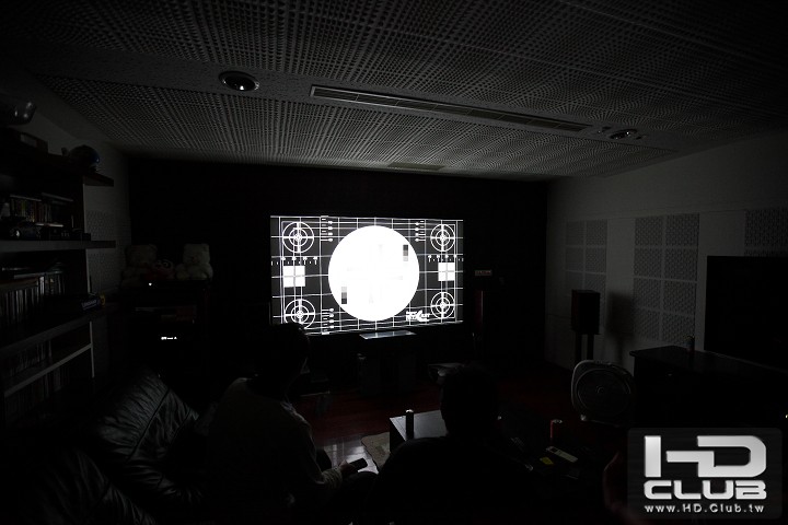

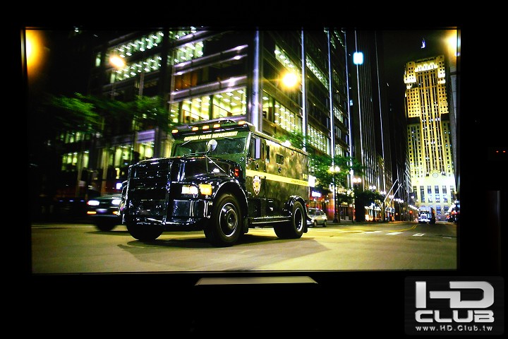

影像部份:
一樣使用熟悉的黑暗騎士,run了熟悉片段,
色溫看來是偏高應該是9000k的上下,
畫面似乎有點浮黑、暗部噪訊偏高,
黑暗騎士成了”灰”暗騎士,難怪Ben會覺得看不習慣,
小許的眼睛已經不算太挑,但覺得黑位準跑掉了,
不過這是由專業影音團隊收費調校後的結果。

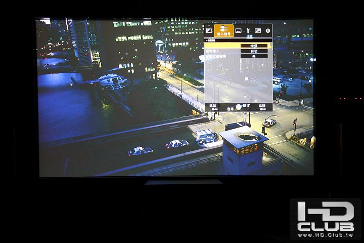

應該不太可能犯這種樣錯,小許再次與Ben兄確認是否於調校過後有自行調整?
Ben兄也再次確認並無自行調整。
於是電話連絡真平兄,告知了現場情況詢問了想法。
真平兄告知!
JVC黑位準正常是自動校正,不太可能發生這麼基本的問題。
由於小許對投影機等設備並不熟悉,再次去電真平兄希望前來協助處理,
題外話:
真平兄打死不肯來~~小許祭出大絕招,
基隆海鮮美食吃到爽(看他的身材就知道他對美食沒扺抗力),真平兄乖乖就範了。
1小時……過去了

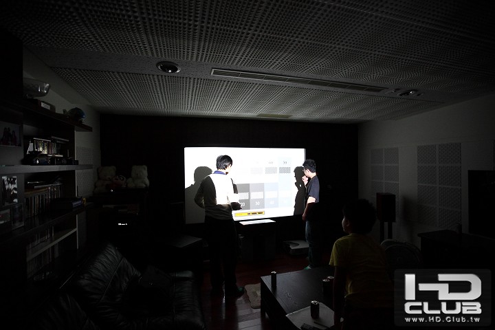

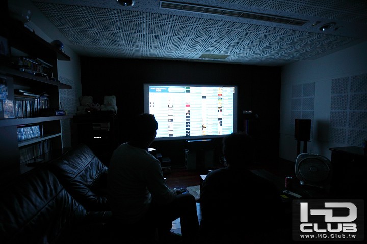

真平兄跟Fred一同前來來,再將黑暗騎士run了一遍,確定是黑位準出了問題!

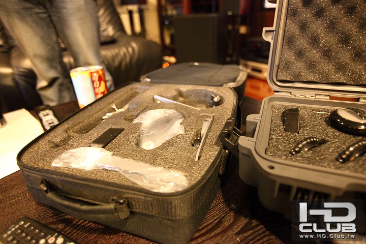

至於需要用儀器調整的白平衡,
也只有在5ire的位置把W拉高一些,犧牲立體感換取較明顯的暗部,
剩下的白平衡根本沒有用儀器細修,
看起來架儀器只是做樣子而已,
難怪Ben沒有看到量測結果。
真平兄另外開了一組設定,恢復原廠設定值!一切就沒問題了。
人物的立體感馬上浮現,
就這樣!按幾下、連儀器都不用搬出來!小許小朋友出去、供出海鮮大餐。

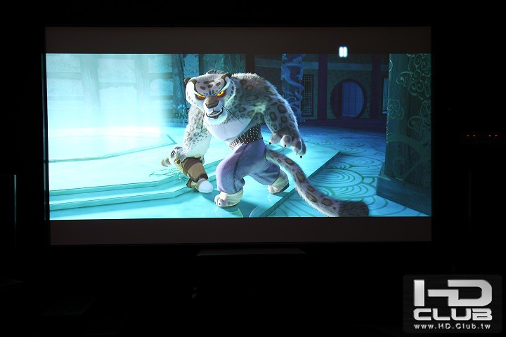

比較圖都是在固定M模式下曝光,用於比較畫面相對亮度,
調整前
調整後
調整前
調整後
調整前
調整後

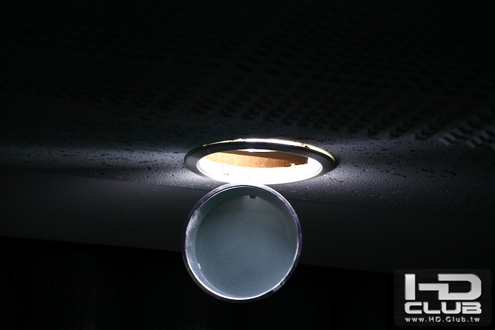

調整完後,燈罩掉下來了~

 樓主| 發表於 2011-8-30 21:34:12 | 顯示全部樓層
本文章最後由 小許 於 2011-8-30 22:19 編輯
現在的裝潢很常看到這類似的小崁燈,
由於他只是扣在天花板上,
而天板共震~稍微大力一點~掉下也是正常!
這好像是第二次看到燈罩掉下來的家訪文了!!
len1978 發表於 2011-8-30 16:04
