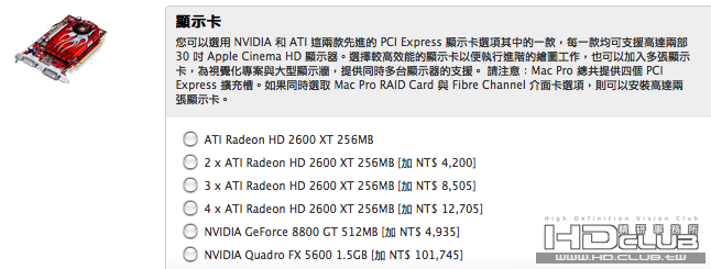

版主你好  我是motion 重度使用者 反而fcs 其他用的少 主要不是剪接 而是展覽特效  但還是mac新手 可以問您幾個問題嗎?  我的mac pro 3.1 八核 4gram x2600 顯卡  在跑一些motion 很多特效一起 畫面很大的時候已經很吃力 但我看cpu監視器 閒置還不少. 請問我應該應先升級什麼? ram加大 還是顯卡?  如果是顯卡 nvidia 8600 翰 ati2600 匯差很多嗎? 以對motion的幫助來說.,  又如果是十萬那張顯卡 真的有戲劇化的好處嗎?  若是買pc顯卡改卡 友什麼不好的地方嗎?
主要的疑惑  cpu ram 顯卡 硬碟速度 分別是對應影響影像的什摩呢?

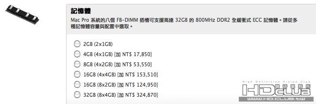

先說您提出來的幾個硬體效能觀念(特別針對Apple Motion 3):
◎系統上的RAM 決定的是在即時預覽(preview in real time)中,能夠顯示多少格數(frames)的動畫。(RAM 越多,即時預覽越好)。
◎VRAM(顯示卡上的video RAM)也是決定在即時預覽時,有多少物件(或稱圖層)的合成可以被即時運算。(VRAM 越多,可以即時運算的物件越多)。
◎CPU 的速度決定的是,在即時預覽時,在合成物件(或圖層)本身對於behaviors 的複雜程度及模擬動作的運算。(CPU越快,對於behaviors 的複雜設定仍能提供即時預覽的影像)

所以從您的留言可以大概了解使用的狀況:應該是圖層和物件的過度堆疊所造成的系統效能下降。
因此,選購高VRAM 的顯示卡應是優先選擇(NVIDIA Quadro FX 5600 的VRAM 高達1.5GB)
圖片 1.png 圖片來自Apple 網站
另外增加系統的RAM ,就必須依賴自己的經濟能力了(最高可達32GB)
圖片 2.png 圖片來自Apple 網站

解答了我長久以來的疑惑. 目標鎖定在升級8G ram + 8800gts.
看到有些顯卡是pc用顯卡改卡來的. 價錢便宜一些 有什麼缺點嗎?
那QUADRO不是目前可以負擔的 先不考慮 8G ram + 8800gts 應該可以讓我再往前很多步了 預覽畫面先變小等方式也可改進不少
請問有在哪邊可以試看看quadro嗎? 從沒在店面看過? 有推薦motion哪本書嗎?
謝謝您。

關於修改PC 顯示卡for Mac
當然PC Video Card 的效能也隨著遊戲及娛樂工業提昇地非常快,因此在PC繪圖卡上有些採用DirectX 及OpenGL 的雙切換模式。
簡單一點說,PC 版的video card 包含驅動程式庫的對應與修改為Mac 相容的device 或軔體firmware,不無可能。
但是,對應的版本及程式(函數)庫並非全然相容或最佳化。(不過也已經有玩家宣稱效能不錯,國內Mac 站也有po文)
我的意思是說:當你使用修改過的顯示卡在Mac 機器上跑,應該可能產生程式庫內對應的問題,甚至造成Mac 硬體系統的傷害?(通常玩掛的user 是不太會說出來的,說出來的大都是成功案例)或者有些效果是跑不出來的,複雜性很難預測。
再者,要刷軔體,要修改針腳,全是硬功夫!萬一改壞了廠商是不賠的喔
在Apple Developer Connection 的網頁中有針對相容於Mac OSX 各版本的對應程式庫與顯示卡的表格,您可以參考一下(但非一定是購買顯卡的依據)。
OpenGL Capabilities Tables Click Here  (如果看不懂可以參考ATI 及NV 對自家顯卡的支援程度,我也不全懂)
不好意思,您問的是一個大的問題,實在,一時半刻也無法全部說明清楚。不過冒險是必須付出代價的,要謹慎。
