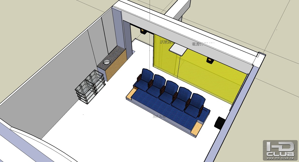

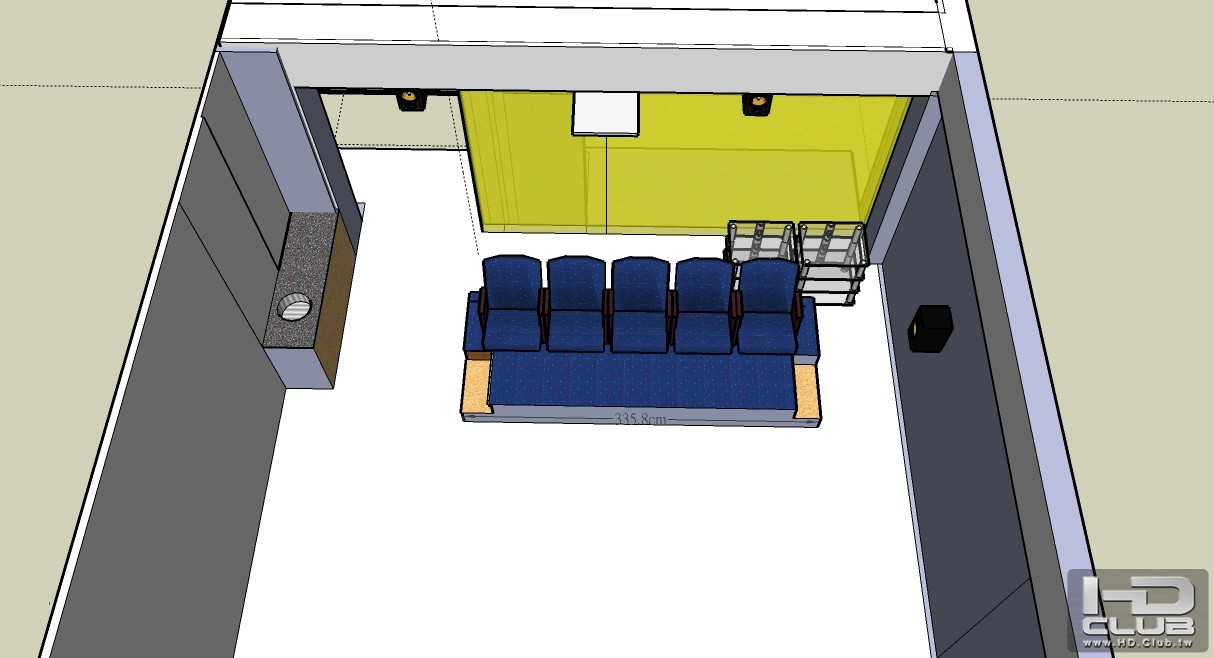

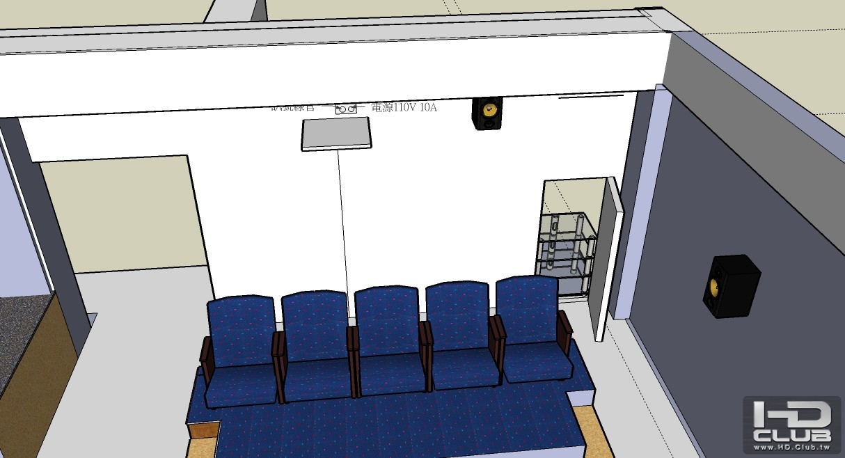

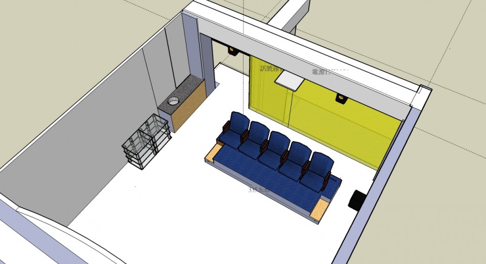

到最後階段, 反而對於器材櫃的位置有點新的想法
好像放在座位右方 比較方便操作
right side
right side
放在後面好像動線不是很好
Rear
Rear

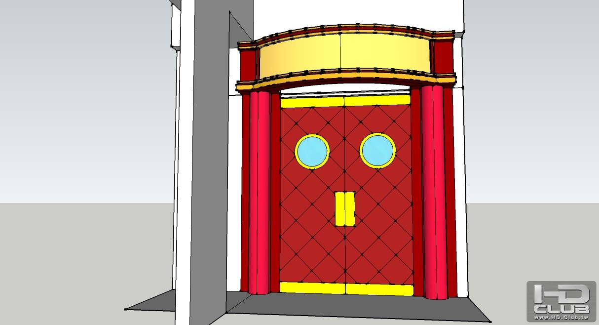

 樓主| 發表於 2011-9-22 10:59:24 | 顯示全部樓層

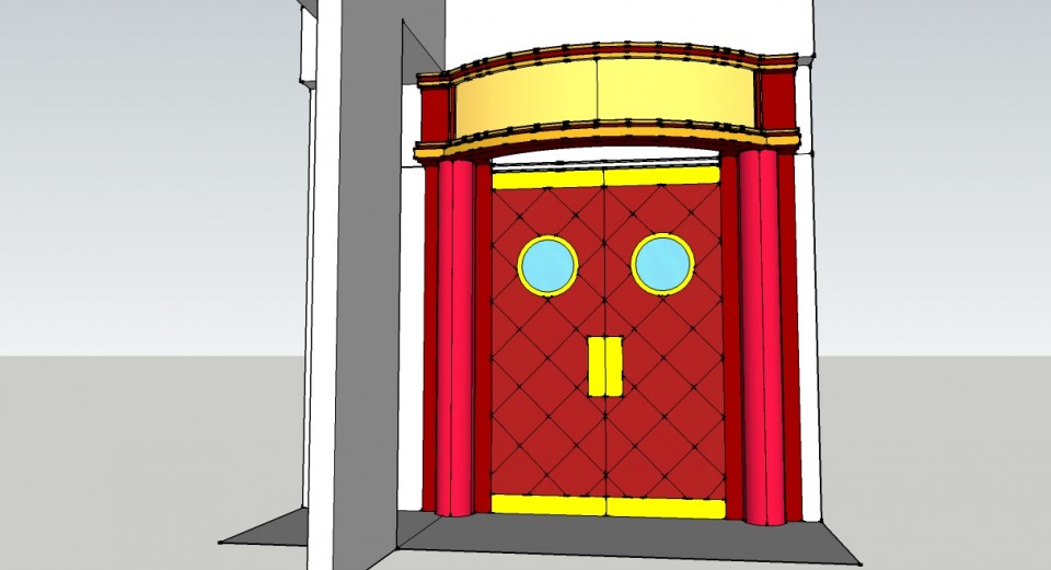

入口的門 參考國外網友的設計後 決定這樣做
發表於 2011-9-22 14:45:06 | 顯示全部樓層
粉有電影院ㄉ fu !
(1)器材櫃 .....呼應 主人遙控器 "輕鬆對準" 的方位, 第一張比較好
      主人位旁可放雙層茶几, 一層擺放搖控器, 一層放零嘴,飲料
(2)中央擴散除了擴散版, 也可以考慮作直立櫃收納 BD/DVD/CD... 兼擴散用
   宅爸是用木立方柱作中央擴散
發表於 2011-9-22 19:29:56 | 顯示全部樓層
這個大門的構圖看起來真的很漂亮.又氣派.
期待完工後樓主的分享喔.
至於器材櫃.我個人看法也是放在座椅右側.
方便多了~~~~

 樓主| 發表於 2011-9-22 20:58:50 | 顯示全部樓層

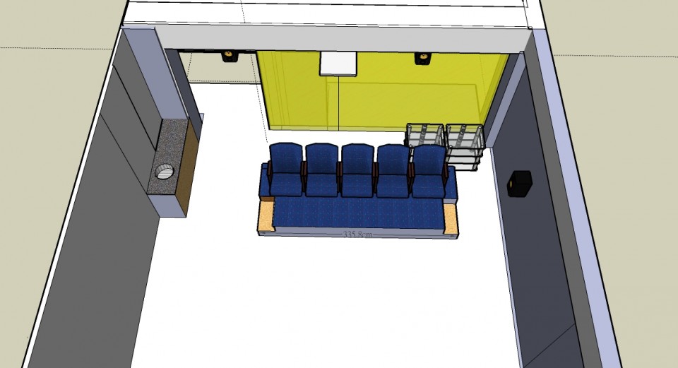

今天下午又想到了 美式的做法,把器材放在外面,方便接續線材更換機器。
反正隔間的牆是另外做的,可以開一個門來裝置器材。
遙控的部分用repeater (類似 Logitech Harmony 遙控器 Extention)的方式來遙控
放在右側的問題是專用電箱會弄在側牆上,感覺起來怪怪的。
如果是把器材放在外側,電箱也可以裝在外面。

發表於 2011-9-23 08:59:15 | 顯示全部樓層
vinjoutw 發表於 2011-9-22 10:59
這樣形式的門在國外很少見,很特別,在中國人眼中就看的多了。
如果打算這樣搞的話,建議門上再作兩個銅獅門環。
樓主有沒有考慮把門作成歐美風格?
例如這樣子的:
圖片出自這篇文章:
https://lovefreo.wordpress.com/2 ... d-the-queen-mary-2/
 樓主| 發表於 2011-9-23 13:29:02 | 顯示全部樓層
如果打算這樣搞的話,建議門上再作兩個銅 ...
len1978 發表於 2011-9-23 08:59
兩個銅獅環,真是有你的。 不過有點像衙門。
至於用鋁門的方式, 感覺沒有特別。 不就跟一般公司行號的門類似嗎?
這次想要弄繃布的門,是感覺比較溫馨, 有休閒的感覺。

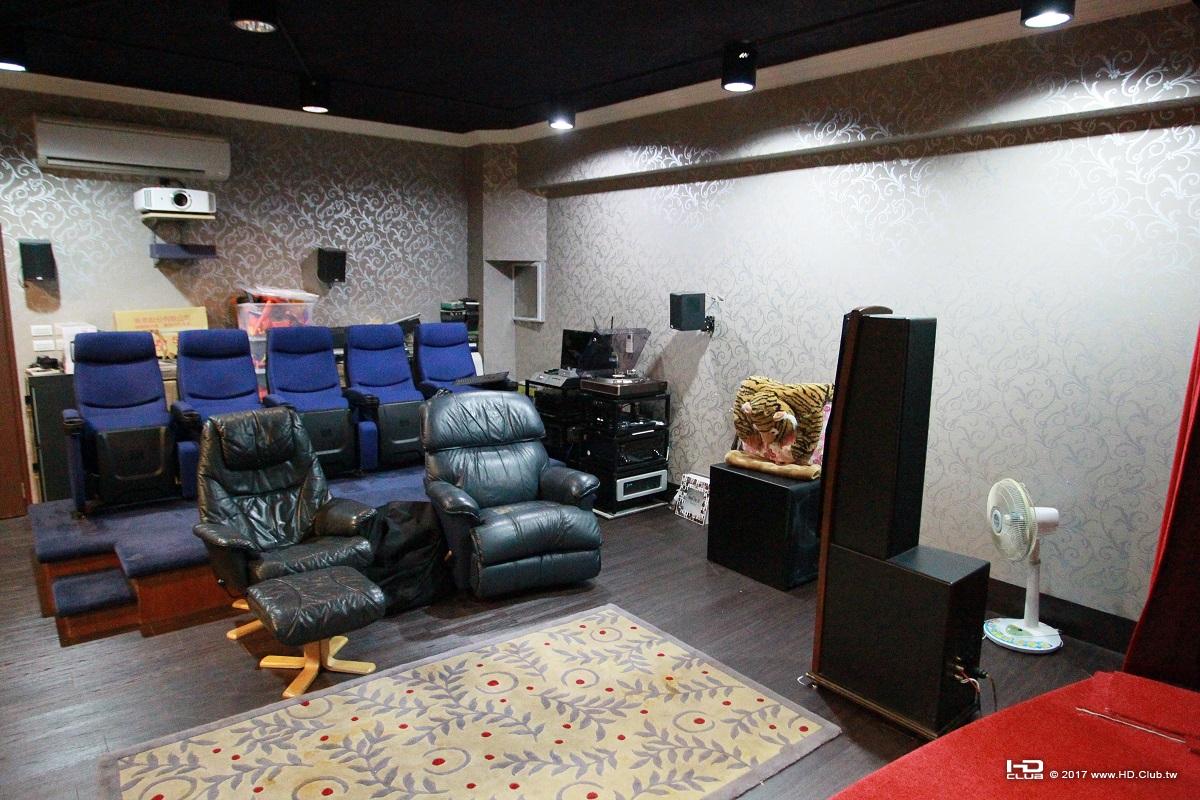

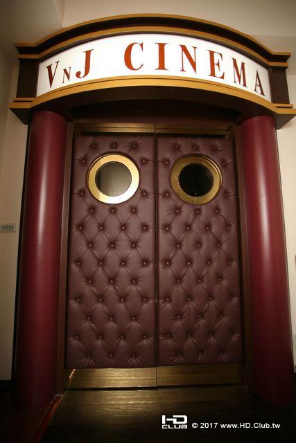

 樓主| 發表於 2017-8-7 15:28:05 | 顯示全部樓層
發表於 2017-8-8 09:20:20 | 顯示全部樓層
可以分享門內的照片嗎,最後器材的設置規劃,給大家參考聞香一番。
發表於 2017-9-7 00:47:33 | 顯示全部樓層
流口水,把門打開吧

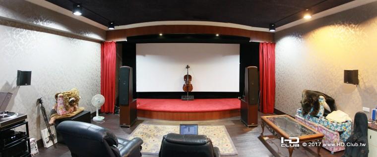

 樓主| 發表於 2017-10-2 20:09:49 | 顯示全部樓層

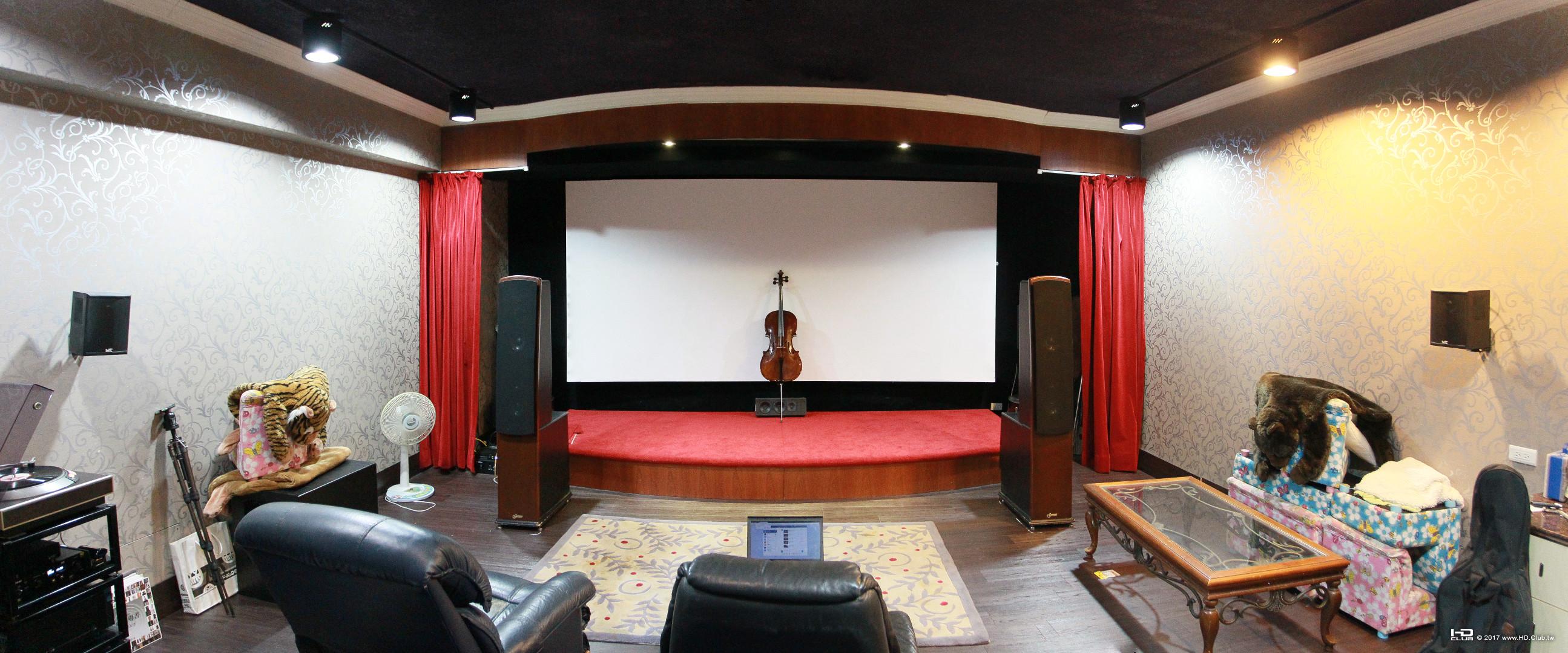

本文章最後由 vinjoutw 於 2017-10-2 20:10 編輯
最近幾個月都在聽兩聲道,每週末跟家人一起看電影
開始玩黑膠,目前的座位配置
發表於 2017-10-20 10:10:15 | 顯示全部樓層
看到大大的視聽室真是比電影院還豪華
硬體有了未來要花得是軟體的錢
期待有新的畫面
發表於 2017-10-26 10:20:41 | 顯示全部樓層
空間真棒
