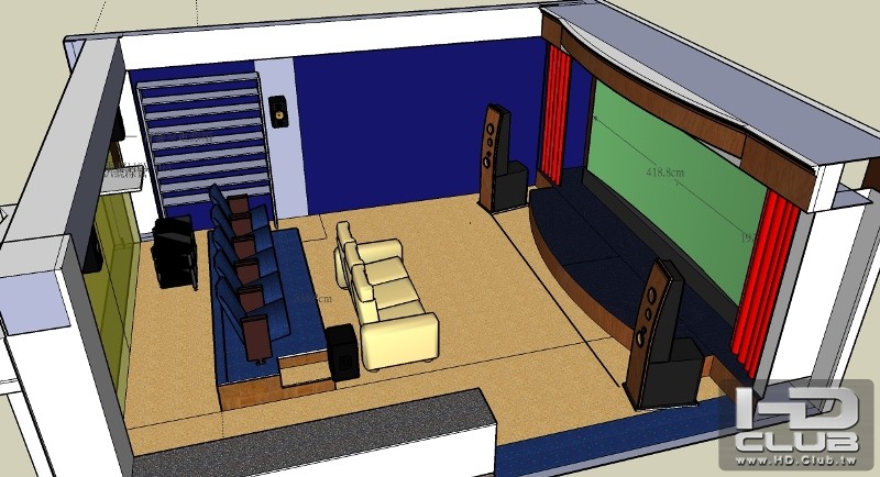

目前最後的設計如下
尺寸是 6.1x7.2x3.0 (13坪)
投影幕 是找木工做的 170吋 2.35:1的 弧形幕,只是求大尺寸讓小朋友過癮。
投影幕的後方是一大片窗戶,用落地的遮光窗簾擋光。
原始狀態
1.天花板是輕鋼架,用岩棉的板子 -à 全部打掉,直接把天花板噴黑色水泥消光漆
2.原來做的很多系統櫃體-à 全部拆掉 消除低頻共振雜音(有確認過在31Hz共振)
3.入口只用簡單的木門
4.地板原本鋪 超耐磨地板(淺木色)
新的規畫
1.做個劇院舞台,深1.5公尺,高30公分
2.兩側牆原本只是RC牆面,現在要釘木架填滿岩棉,然後上一層矽酸鈣板。 把反射面做成軟性結構。 以後可以加掛吸音或擴散在第一反射區。
3.製作30公分高的第二排座位平台裝上電影院的座椅(跟威秀 同款式)
4.把所有走線做在裝潢內留線槽。
5.拉了一個獨立電表給音響用,所有音響的插座都用獨立的Breaker
6.新裝置一台NAS
待決定的項目
1.地板 是否要重做(家中小孩子多,木地板的壽命低),原來的淺木色不利於投影狀況
2.兩面側牆的處理 是要上漆,貼壁布,還是有其他選擇?
想要增加的項目
自動化一鍵開啟所有的機器(包含冷氣) ,一鍵關閉所有機器
燈光控制壁板
最後兩項有沒有網友DIY的? 找專門的來做報價都很貴吧!
然後入口要做像這樣的門!

 樓主| 發表於 2011-9-2 13:05:56 | 顯示全部樓層
目前的超耐磨地板會反光。 這就是目前正想要解決的。
本來是計畫整層鋪地毯。 但是在台灣保養不易。 藏汙納垢又有塵蹣的疑慮。
但是電影院大都是鋪地毯,也沒有完全排除在外。

這個空間算夠大.170吋更優.前後雙層高低的沙發設計更棒.顯然是個自有小劇院.
兩面側牆的處理若貼壁布或直接掛深色絨布都是不錯的選擇.只要考慮到遮光與吸音兩者的問題即可.
門的照片我暫時看不到.至於一鍵化關所有的電器我也很有興趣.
不知有無網有能指點或分享一下.

主喇叭Genesis APM1 ??  2 ?? 在這樣的空間夠勝任嗎??
發表於 2011-9-4 12:24:02 | 顯示全部樓層
1.已經做到這樣了,隔音門窗及牆面有其必要.
2.天花板的面積不小,可以考慮做擴散及吸音的處理。能夠由舞台前做成漸層上升的號角狀對聲音表現有極大的加分可能。
3.兩側牆反射點可考慮稍大面積的吸音材料,其餘作擴散。文化石的凹凸表面視覺上好看又深具擴散效果,可以考慮。
4.地面若全舖地毯,要考慮會不會吸得太多,一則聲音可能太死,二則非常吃擴大機功率,可局部鋪設即可。
 樓主| 發表於 2011-9-4 22:00:29 | 顯示全部樓層
回覆 10# west
站長眼力強,是APM1,  目前使用起來ok.  開太大聲太座會先調降音量。
之前用REW測過,音壓40Hz可以超過95dB。
日後如果不夠,可以增加超低音兩支(SVS or Rythmik)
 樓主| 發表於 2011-9-4 22:08:52 | 顯示全部樓層
回覆 11# artist1128
關於隔音,確實跟鄰居問過,都沒有反映被吵到,因為房子的結構牆真的很厚,聲音隔絕的夠強。 另外問過建築聲學博士的同學,他說要真正隔低頻,會是七位數字的費用,那就省著用來升級器材吧!
天花板的處理,等到現在的裝潢拆光之後再來量測,看看要補哪邊,擴散哪邊。
吸音的部分已經請設計師準備用吸音棉繃布的方式準備在牆面上
第一反射區附近的天花板預計用 二次餘數擴散器。 釘在天花板上。
關於地面,目前要看看用 深色超耐磨地板,或是塑膠地板? 站長的視聽室好像是用塑膠地板,感覺也很不錯。 地毯的鋪設應該只能用厚的羊毛地毯再反射區附近放著。
我太太是想要平鋪木地板,但是過往移動重量級喇叭總是會傷到地面,所以才考慮用其他類型。 在MYAV上有玩家覺得用石英磚也很好。 這還要多考慮看看

石英磚過硬,一定要搭配厚地毯使用。
另外移動重型喇叭又不傷地板的技巧是,墊材底下鋪塊小型地墊,便可容易拖曳調位了。希望兄早日建構完成心目中理想的空間。

 樓主| 發表於 2011-9-6 18:19:30 | 顯示全部樓層
這個空間和我的視聽室很接近
6.0*7.5*3.0
我投150吋,很爽了
jacky_3977 發表於 2011-9-6 12:18
Jacky 兄分享一下你的規畫好嗎?
其實經過這一年多來看170吋,發現即使縮到135吋,對家人的感覺好像沒有甚麼影響。
只有進門的那一剎那會覺得好大的螢幕。 深入劇情之後,尺寸的大小就不重要了。
170吋是 2.35:1, 同樣的高度 16:9的畫面就只有140吋左右。

artist兄對於 海島型地板 或是 原木木地板的評價如何?
到現在還沒有辦法決定地板要不要換掉。
或許要等到拆除一些系統櫃體的時候會決定是否需要全換。
