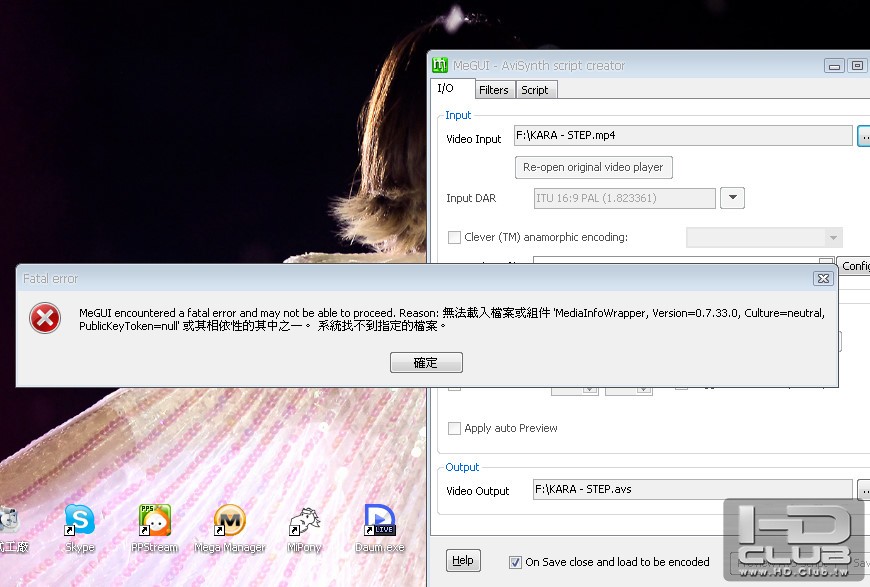

發表於 2011-9-27 00:16:38 | 顯示全部樓層
出現這樣的問題該怎麼解決後面都無法繼續執行下去了=  ="
發表於 2011-9-27 09:02:10 | 顯示全部樓層
回覆 83# SoneHsun
    看你截图是MediaInfoWrapper.dll报错,请确保MeGUI目录下有MediaInfoWrapper.dll和Mediainfo.dll这些文件

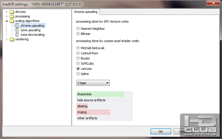

發表於 2011-9-28 13:35:37 | 顯示全部樓層
本文章最後由 pureland 於 2011-10-2 17:19 編輯
稍微找了維基百科有關圖像縮放(Image scaling)的一些資料提供大家參考~
在使用這些程式時也能知道它的演算法(Algorithm)是如何運作的~
這些都算是高等數學了吧,一般人看看就好~
看不懂可別問我,因為我也沒學過,呵呵
主要介紹四種:
1.Bilinear  雙線性插值
2.Bicubic  雙三次插值
3.Lanczos  (直接以此數學家命名)
4.Spline  樣條插值
因為常常會在madVR或是MeGUI上看到~
故特地找一下相關資料來參考~
數學的的確確是科學之母
相關說明可至下列網頁學習:
http://www.cambridgeincolour.com/tutorials/image-interpolation.htm
http://www.cambridgeincolour.com/tutorials/digital-photo-enlargement.htm
http://audio.rightmark.org/lukin/graphics/resampling.htm

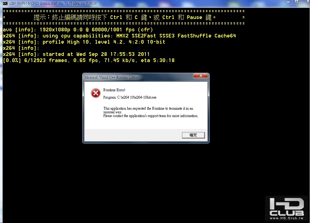

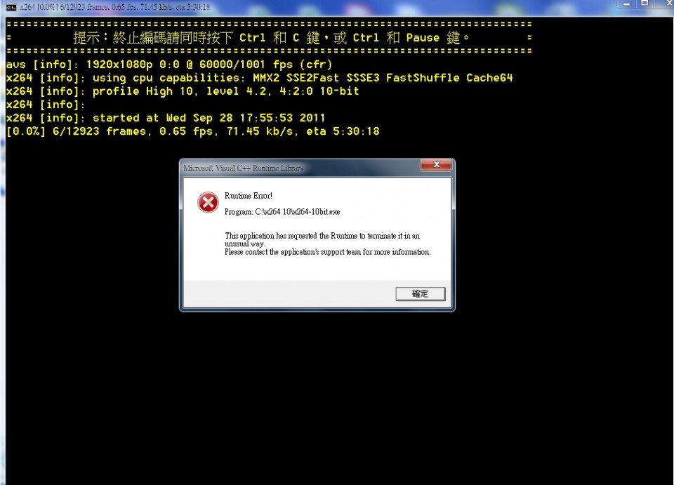

本文章最後由 a1234b45 於 2011-9-28 18:36 編輯
不好意思!! 請問是什麼原因而導致這情況呢?附上AVS
壓了6frames之後會出現
不管是使用8bit或10bit皆會出現錯誤  官方可以............
懇請前輩回答!!!!!
發表於 2011-9-28 22:32:15 | 顯示全部樓層
回覆 88# a1234b45
    请确保您的计算机安装了VC运行库(2008 & 2010)

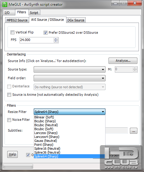

發表於 2011-9-29 12:33:22 | 顯示全部樓層
本文章最後由 pureland 於 2011-9-29 18:23 編輯
回覆 91# squallsqu
x264有4種碼率控制方式,分別是1pass bitrate、crf、qp和2pass bitrate。其中2pass bitrate包含pass bitrate。
2pass不就是要跑兩次的意思~
當然會比較慢吧~
要快的話直接用1pass crf輸出就好了~
麻煩請將碼率控制一章多看幾遍...
另外,上面所提到的那些運算法參考就好~
主要是後面括號的部分要注意~
例如:Spline64(Sharp)
Sharp是銳化
Soft是柔化
Neutral是中性
通常真人的影片會希望Sharp一些~
卡通動畫會希望Soft一些~
當然主要還是要看壓製人的喜好而定啦~
如果Resize後的對比相同(例如1920x1080 到 1280x720)
則建議使用Sharp濾鏡(像是Spline64)
如果Resize後的對比不同(例如720x576 到 720x480)
則建議使用Neutral濾鏡(像是Spline36)
當然這並非定值,只是參考一些人家的使用經驗而已

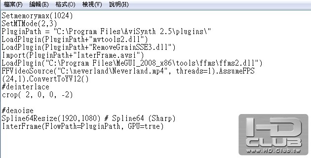

發表於 2011-9-29 23:46:15 | 顯示全部樓層
本文章最後由 pureland 於 2011-10-1 13:27 編輯
目前腳本經修改過後可以順利壓製  詳細原因還有待查明........
據NMM高手們的說法 問題可能是MT所導致的
a1234b45 發表於 2011-9-29 22:26
MT的確是關鍵所在...
MT全名為Multi-Threaded即多線程之意~
如果電腦資源不足有可能就會因此出錯了~
SetMTMode()有六種狀態:
更多資訊請參考http://avisynth.org/mediawiki/MT_support_page
Mode 1 is the fastest but only works with a few filters.
Mode 2 should work with most filters but uses more memory.
Mode 3 should work with some of the filters that don't work with mode 2 but it is slower.
Mode 4 is a combination of mode 2 and 3 and should work with even more filters but is both slower and uses more memory.
Mode 5 is the slowest (slower than not using SetMTMode) but should work with all filters that don't require linear frameserving (that is the frames come in order: frame 0,1,2,...,last).
Mode 6 is a modified mode 5 that might be slightly faster.
所以關鍵就是SetMTMode()如何去應用了~
像上面提到出錯的例子是設定一開始SetMTMode(2)
表示它以下的腳本全部都要依照Mode2去跑~
(模式二應該算是最耗資源的)
但是這時卻有錯誤訊息出來了~
所以只好一開始設為SetMTMode(5)去跑~
(模式五算是最安全的,但也是最慢的)
跑完比較吃資源的Plugin之後可以再設定SetMTMode(2)讓下面的腳本去跑以加快速度~
總而言之,做個範例如下:
  1. SetMTMode(5)
  2. PluginPath = "C:\Program Files\AviSynth 2.5\plugins"
  3. LoadPlugin(PluginPath+"mvtools2.dll")
  4. LoadPlugin(PluginPath+"RemoveGrainSSE3.dll")
  5. Import(PluginPath+"InterFrame.avsi")
  6. LoadPlugin("C:\Program Files\Haali\MatroskaSplitter\avss.dll")
  7. dss2("C:\neverland\Neverland.mp4", fps=24.000)
  8. SetMTMode(2)
  9. Crop(2, 0, 0, -2)
  10. Spline64Resize(1920,1080)
  11. InterFrame(FlowPath=PluginPath)
複製代碼
這樣去跑應該就沒問題了
還有,太過老舊的Avisynth版本也可能會導致這樣的錯誤~
可以的話用最新版本的Avisynth對於MT的支援度較高~
最好Avisynth.dll也要連帶更新成MT修正版~
相關討論請至http://forum.doom9.org/showthread.php?t=148782
以上是我歸納出來的結論,提供諸位參考~
打了好多字手都酸了,呵呵
如果使用MTMode()一直出錯的話,請直接將它停用吧~
這是最快的解決方法~
