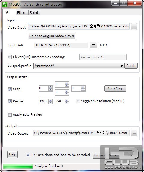

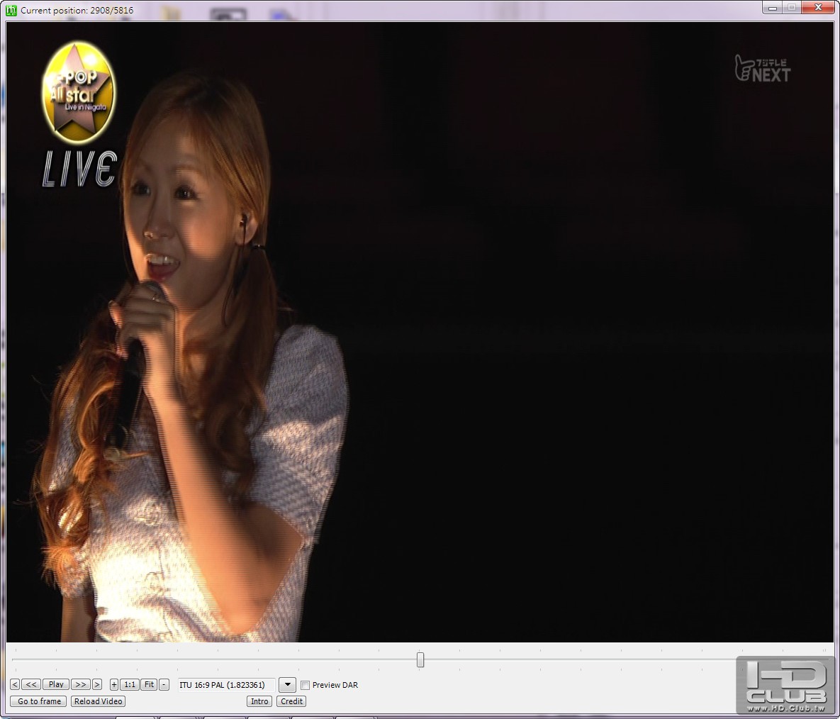

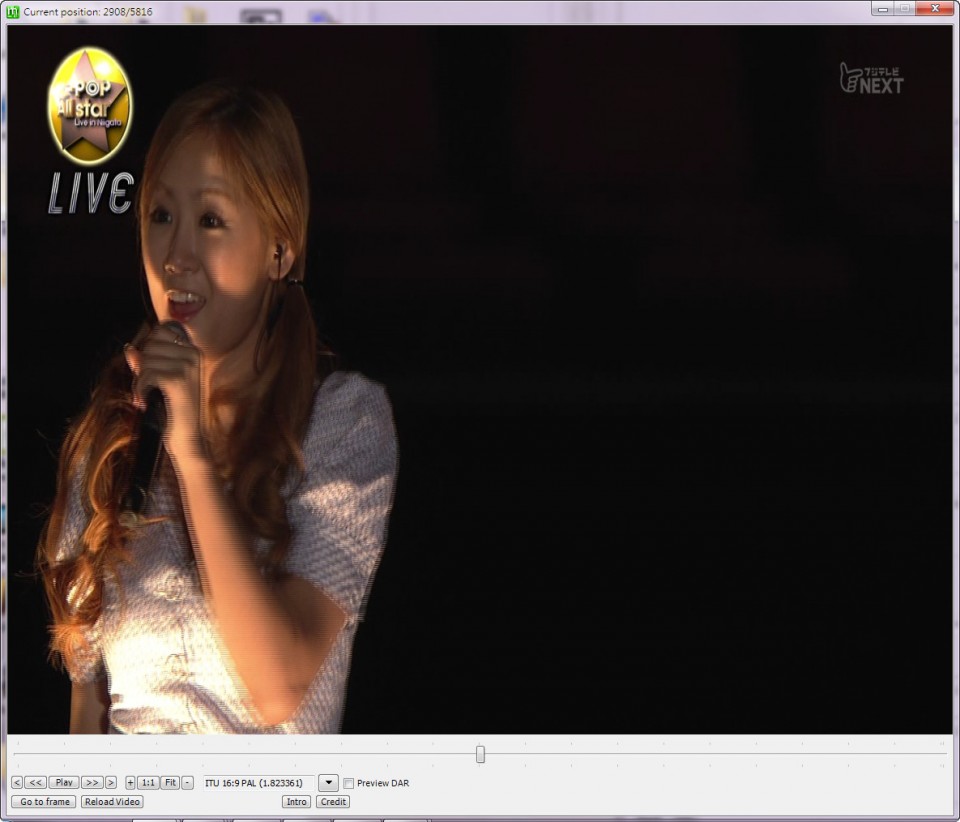

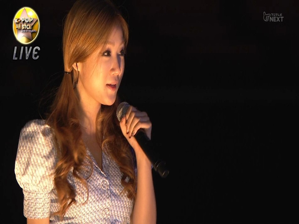

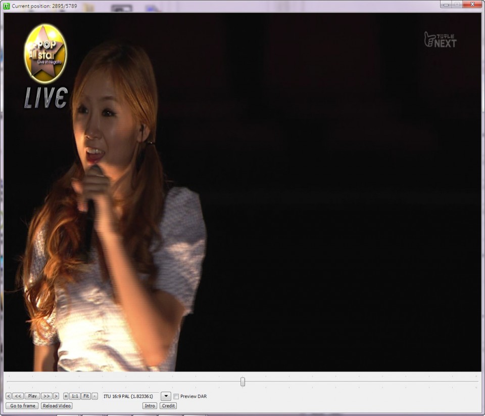

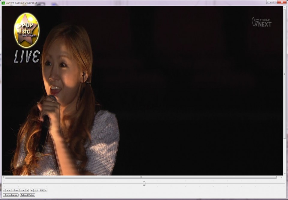

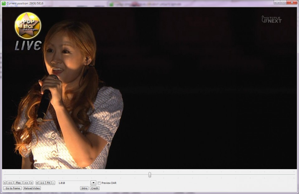

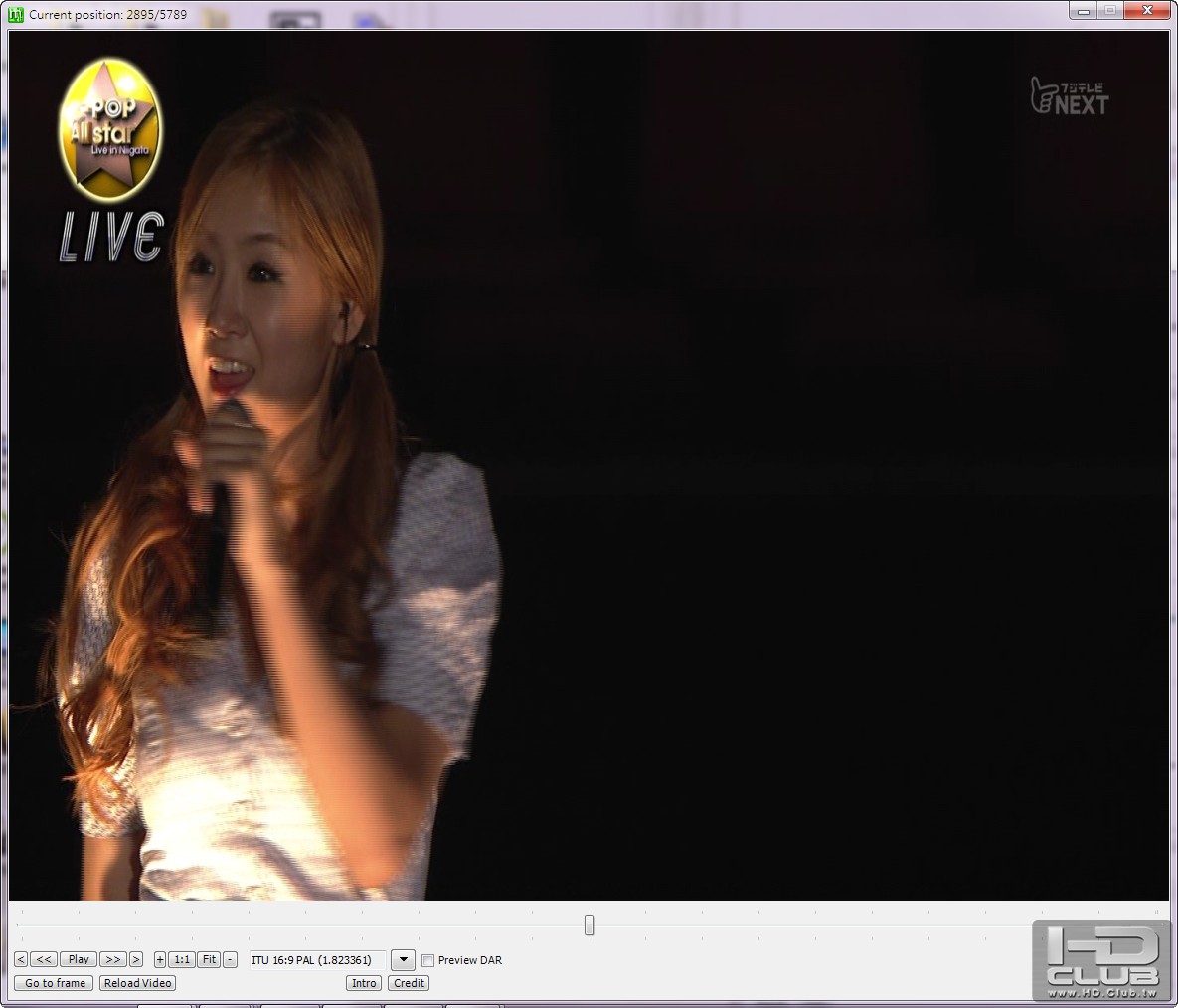

壓製 Sistar - Shady Girl [K-POP All star Live in Niigata 新潟] 場的時候

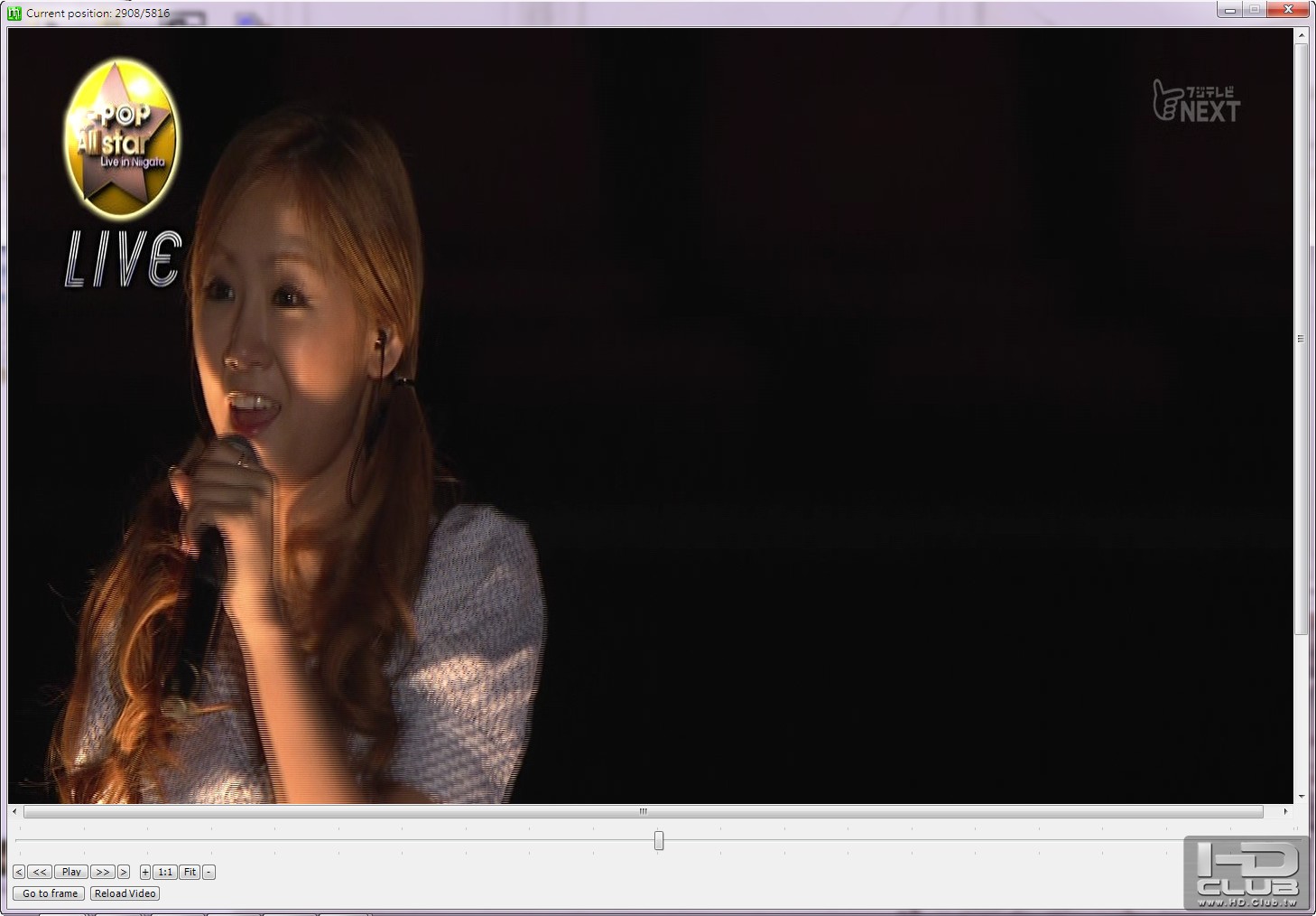

x264 壓完之後,影片有動作的部份,都會有殘影的現象,如下圖

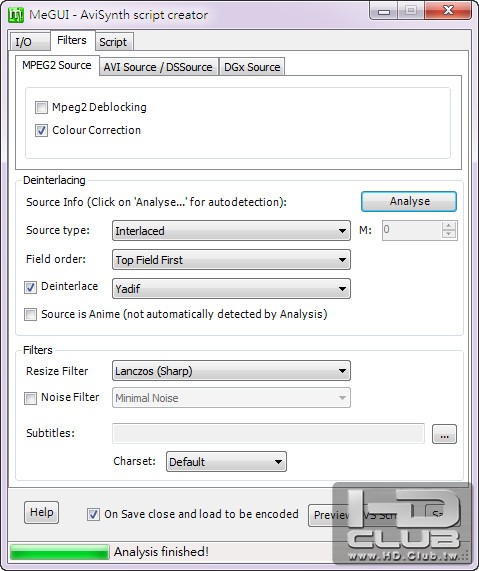

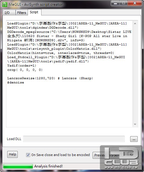

上網爬文後,發現 調用 MeGUI "Analyse"後程式會自動判斷修正,得出的數據圖如下,
確實改善了 殘影 現象,如下圖
而不管是有殘影還是無殘影 合併音樂後 都會產生 影音不同步 的問題...

以MeGUI自動分析的濾鏡來看 反交錯yadif top先進場

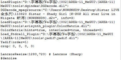

這個影片壓出來的幀數正常應該是29.970 正常應該是轉60fps
但是經由MeGUI必須先肉眼判斷影像屬於哪種進場的 再手動去加入濾鏡達到output 60fps
這部份就略過不談了.

補充:那兩段影片 兩段都有鬼影 一段fps 30.000 一段29.970
反交錯都錯誤了.所以才會不同步 可是照MeGUI自動分析這樣去壓不致於會有這種情形
中間一定有什麼步驟不對了.
結論:先確認正確的濾鏡與參數請重新壓制....

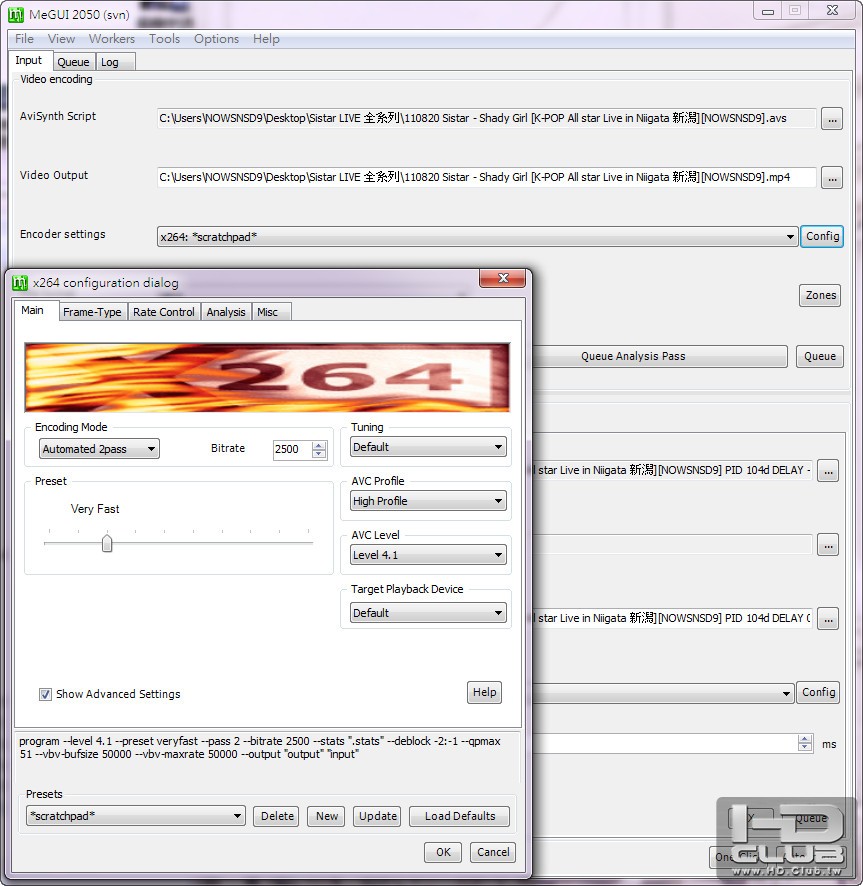

 樓主| 發表於 2011-9-3 22:33:06 | 顯示全部樓層
本文章最後由 squallsqu 於 2011-9-3 23:44 編輯
回覆 2# clubaudition
首先 感謝 clubaudition 大的指教!~
看見您專業的剖析 ,真的讓我看到希望了..Q.Q
之前以為這類影片應該是偶而為之,後來發現日本場的影片
很多都有這種現象,讓我下定決心真的想把這部份搞懂...
由於轉檔問題種類很多,也只略之一二,請 C大 多多賜教!~

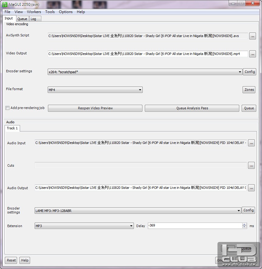

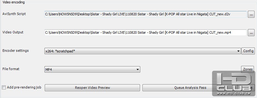

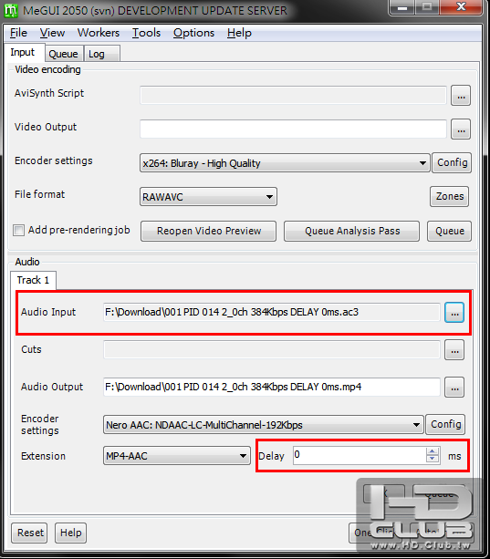

以下我是一些設定的圖片..請過目是否有哪裡出問題...
請問以上的參數有否設定有問題
如需提供相關圖片請跟我說!!
按照以上 音頻設定 產生了 兩個 音源檔 如下圖
我兩個都 合成 去轉出 但結果都是一樣 影音不同步 "Orz
還有 "濾鏡" 方面該怎麼設定,我真的不懂,請賜教 > <"

剛試了一下 沒產生殘影  但是影音不同步  原始Delay-369ms???  好怪......還是不同步  第一次遇到>< 00000778.jpg 附上參數訊息

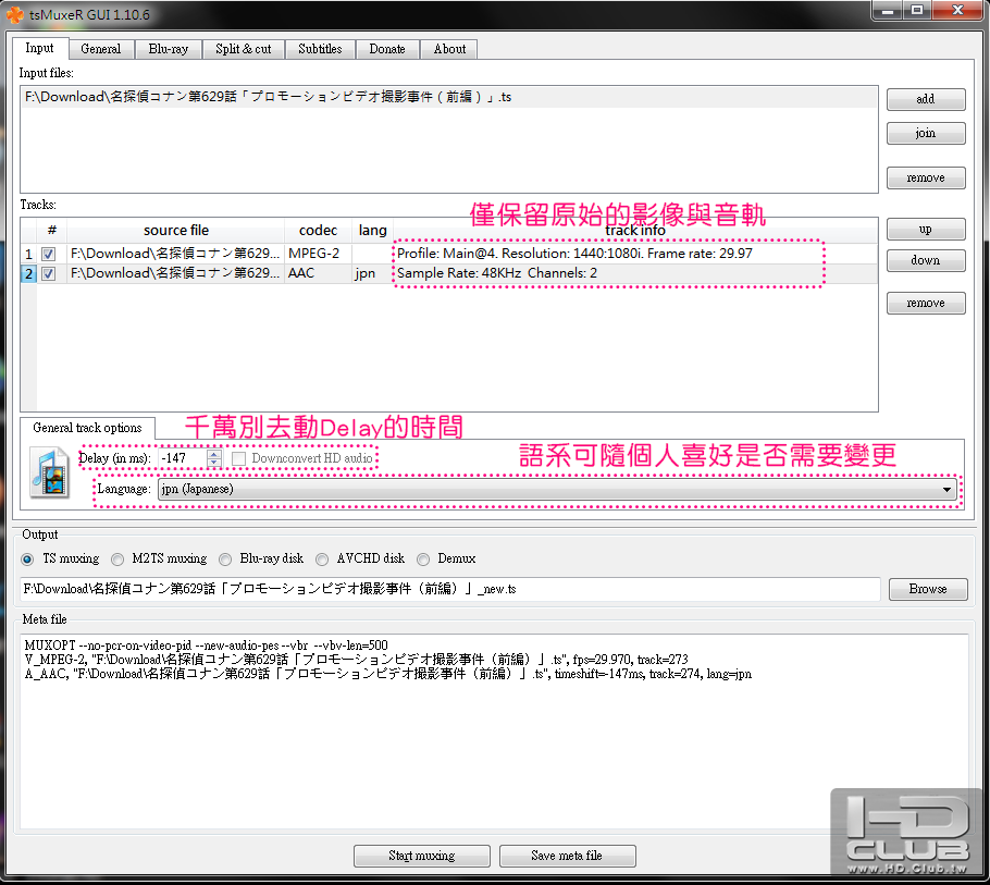

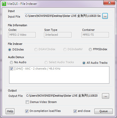

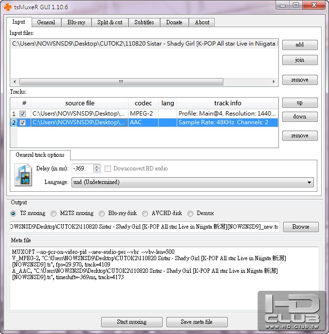

一般日本的ts都會帶有1seg的影像 所以分離出來通常都會看到有兩道音軌
個人的作法都先使用tsMuxer直接把ts拉進去過個水 只留下需要的影像音軌並順便刪除1seg的部份
有可能是把音軌給搞錯了.....

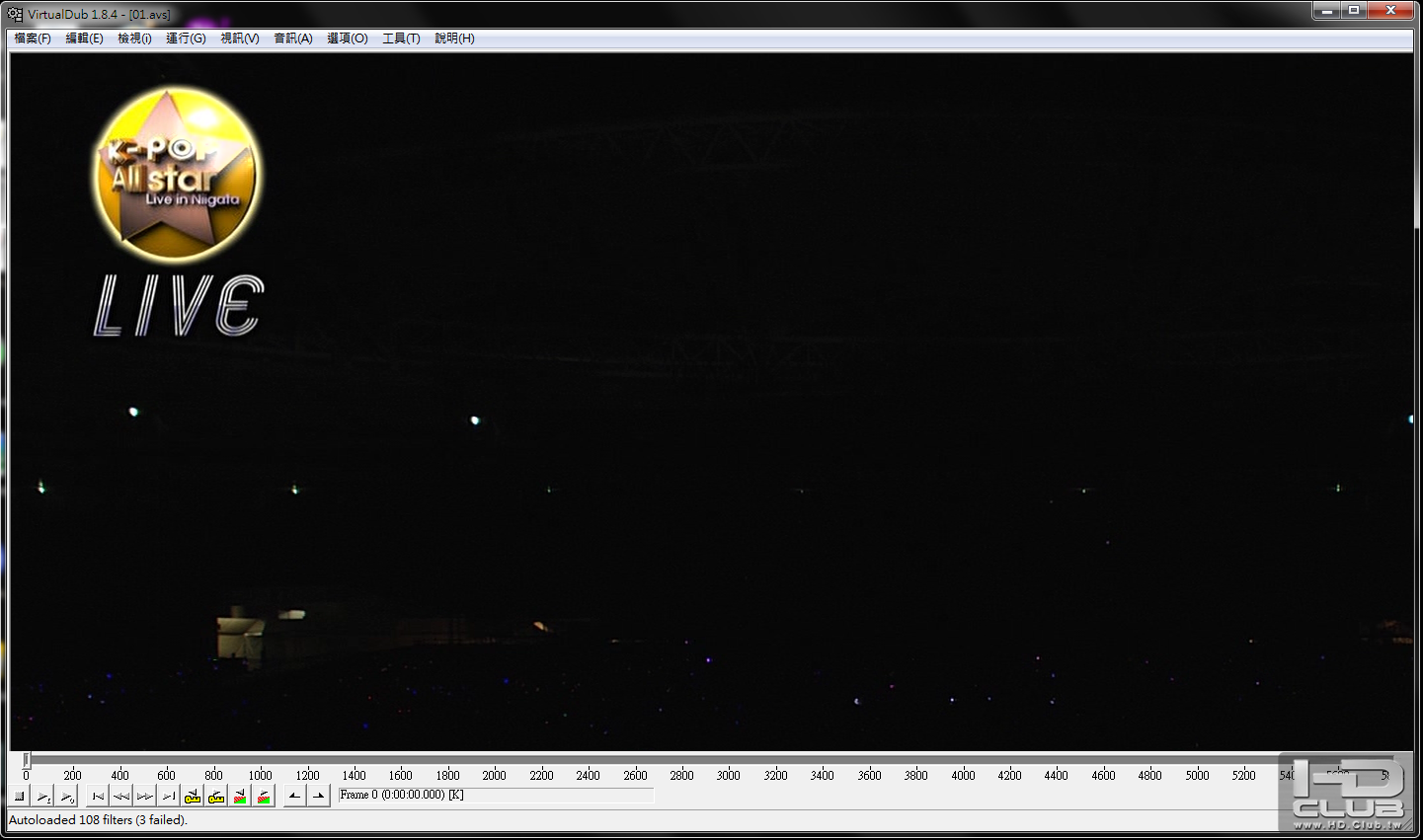

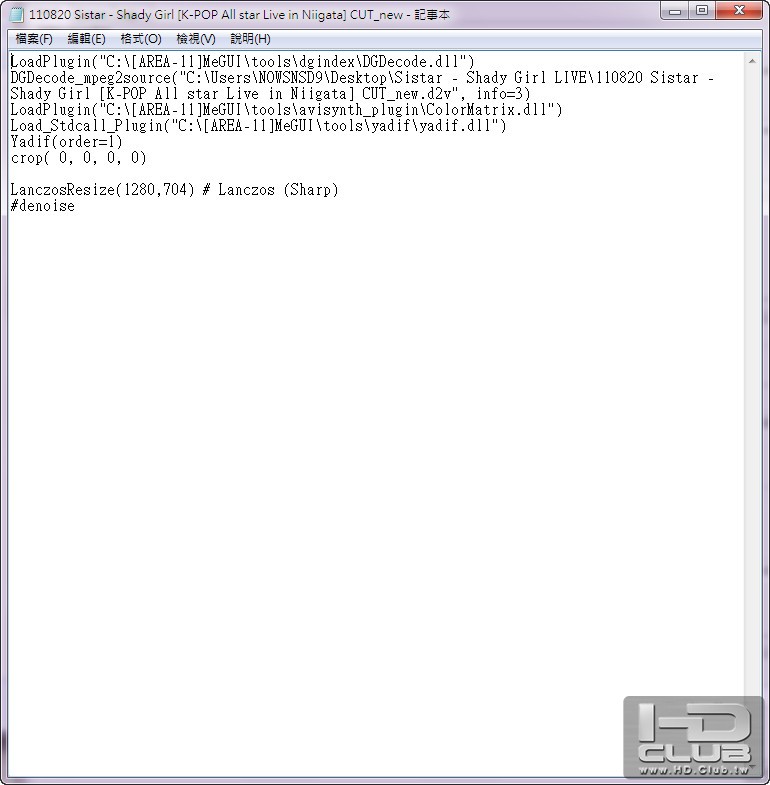

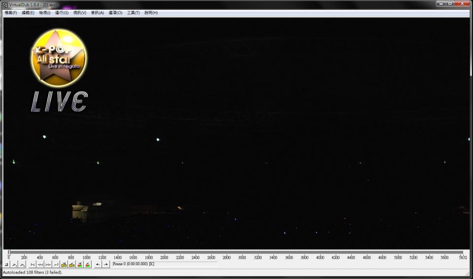

在壓制之前必須確定avs腳本及濾鏡等參數是否正確
可以先把avs拉進去VirtualDub或mpc-hc或AviUtl 播看看
只要能支援avs的任何一種軟體都行 avs是可以直接播放的
如果不確定的話 可以自行先trim 一小段試跑看看 先看看影像如何
最後再去做整個動作 這樣可以避免錯誤之後又必須整個重來的窘境.

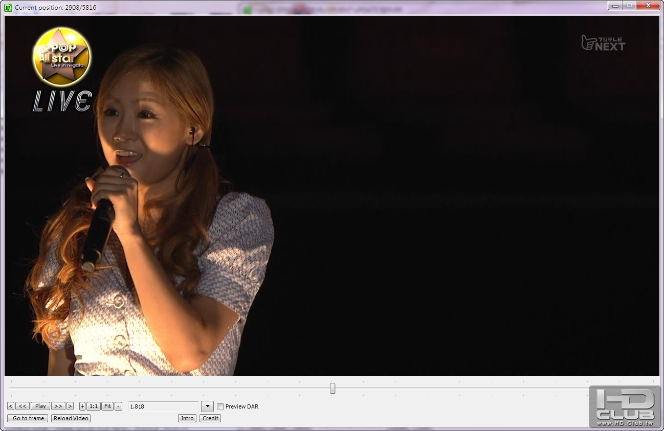

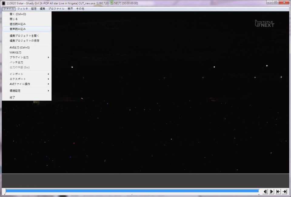

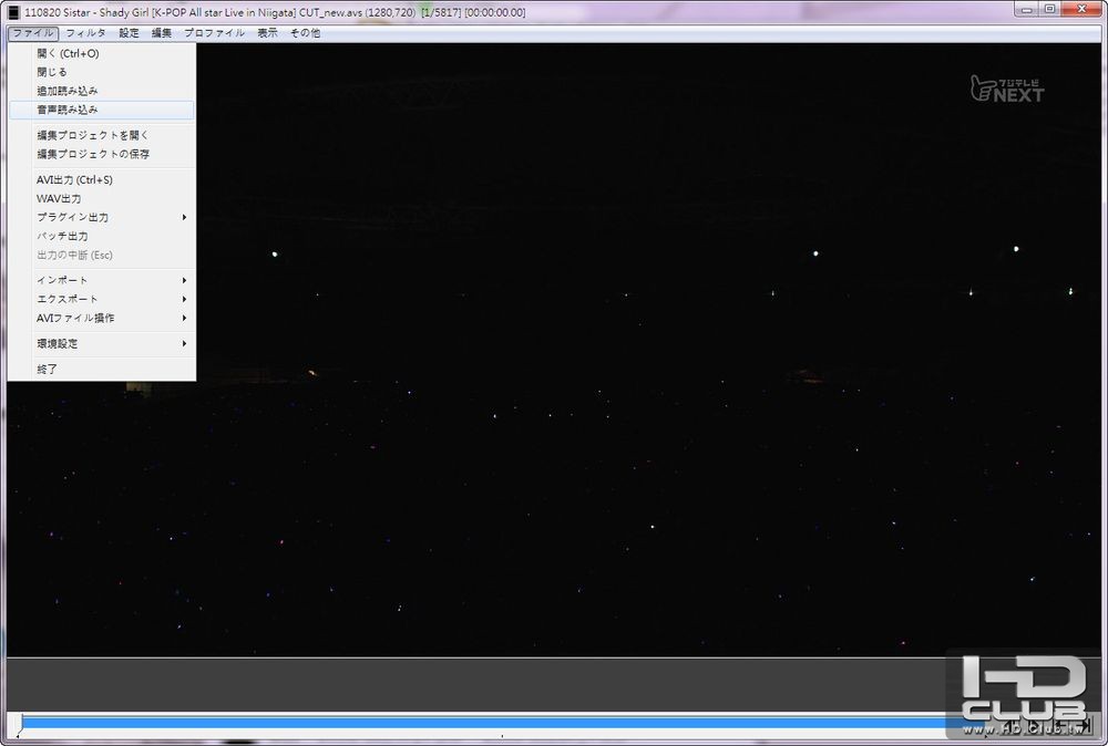

能否請教一下如何用 VirtualDub或mpc-hc或AviUtl
其中一套軟體載入 avs 試跑呢 .... 我都是一直轉完檔在看..確實很浪費時間
除了 MeGUI 有點瞭解之外,其餘都是門外漢 XD
上面說的 avs 是否就是 MeGUI 跑出來的 AviSynth Script 如下圖

bitrate 建議使用動態位元 --nal-hrd vbr
我都是直接設置  Bitrate 要多少
動態位元 要怎麼設置呢,效果會比較好嗎? @@

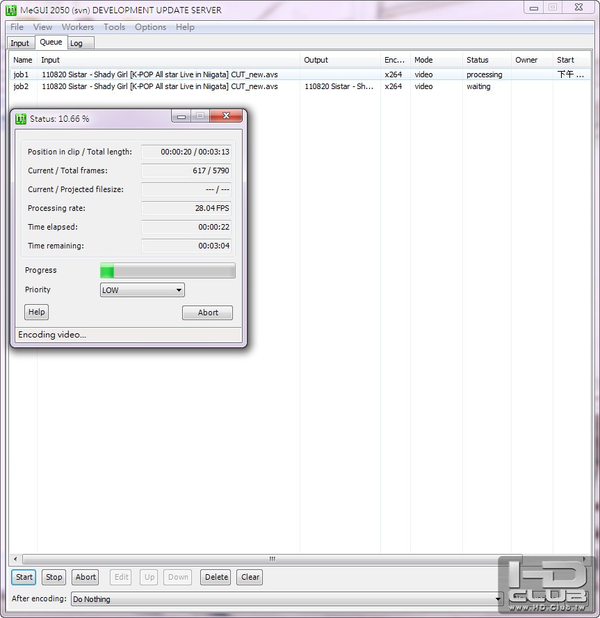

感謝 C大提供方法 已用 tsMuxerGUI 過水 如下圖
但跑出來還是一樣不同步... ><"
我之前有試過,一樣 用 tsMuxerGUI 把影片和音頻 Demux各別抽出來
用 mkvtoolnix 封成 MKV檔 ,再丟給 MeGUI 轉檔 ... 結果還是不同步
真的是我想得到的方法都試了!!

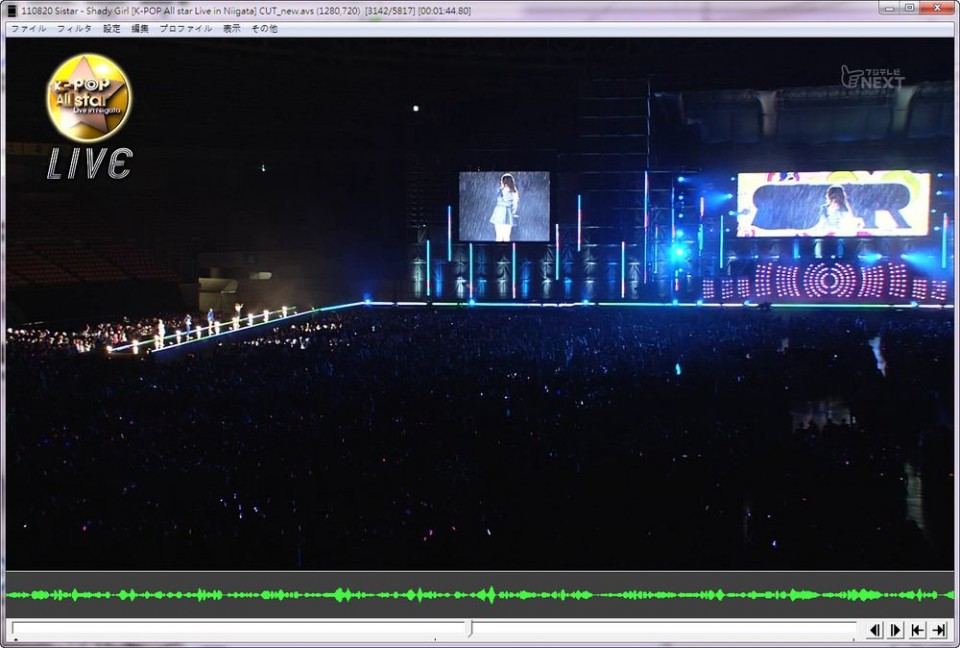

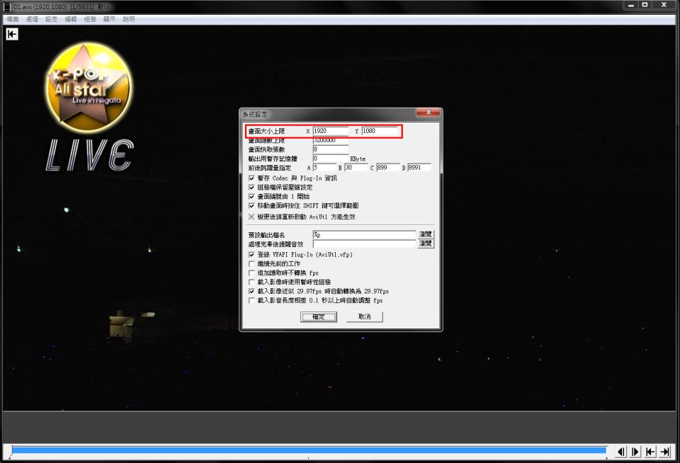

直接把avs拉進去軟體就可以用了 如果不能用 就是系統解碼器的問題
AviUtl 是要先把支援最大的解析度給設定好就對了 不然會跳錯誤.

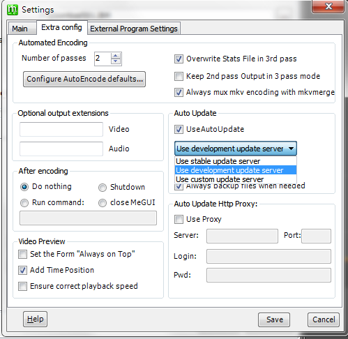

把MeGUI更新到進階版本
Optinon--->Setting--->Extra config--->在Auto Updata的選項中 變更為 user development updata server
然後關閉重新開啟 正常來說就會自動跳出更新的視窗了.

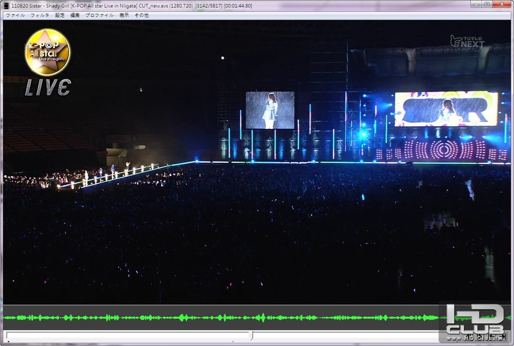

PS:感謝C大分享預載avs播放預覽影片,按照C大的說明加上Google了一下終於學會了
       如何用 AviUtl 播放 avs,發現有選項可以載入音頻一起預覽,但實際載入之後,只
       在預覽影片下出現波紋,還是沒有音樂出來 XD

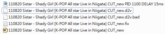

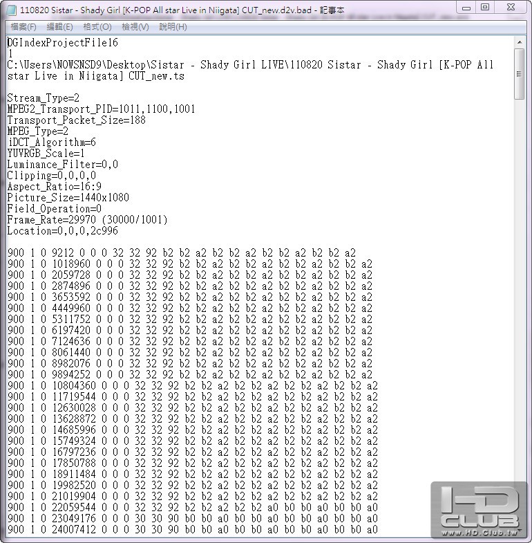

2位是否有發現 當在分析d2v時會產一個d2v.bad 這可能表示這個ts檔 cut的並不好 有影像區塊損毀的現象
也許問題是出在檔案本身 並不是二位的方法錯誤.檔案小妹有使用TS Doctor 修復過後再去重新分析d2v 仍然出現d2v.bad
這是我本身沒有遇過的情況 待晚一點的時候再來請字幕組裡面資深的後期 看看他們對這個檔案的有什麼樣的見解與處理方式
這個問題一定要解決就對了 蠻好奇究竟是"人"的錯 還是"檔案"的錯.
關於音軌部分的問題 可以直接再avs裡面加入音軌的指令
在C:\Program Files\MeGUI\tools\avisynth_plugin\bass 裡面有個bassAudio.dll
  1. LoadPlugin("C:\Program Files\RipBot264\tools\AviSynth plugins\BassAudio\BassAudio.dll")
  2. BassAudioSource("X:\xxx..\xxx\xxx.aac")
  3. ResampleAudio(audio,48000)
複製代碼
或是直接使用avs內建的參數
  1. AudioDub(DirectShowSource("X:\xxx..\xxx\xxx.aac"))
複製代碼
什麼軟體都不需要導入就可以直接播影像跟聲音了 當然有輔助軟體可以導入是最洽當的
如果不能播不是plugin的路徑不正確 就是系統解碼器的問題或者是指令放置的位置不對
avs是必須依照它的模式有順序編輯指令的 有時候跳出錯誤只是位置不對而已 換個位置就ok了

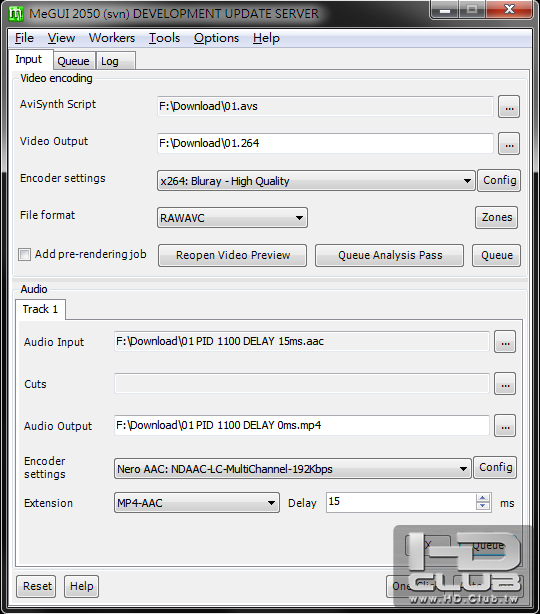

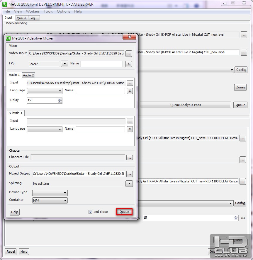

後來也有抽出來是 15ms的音源 如圖
110820 Sistar - Shady Girl [K-POP All star Live in Niigata] CUT_new PID 1100 DELAY 15ms
關於 出現 d2v.bad的問題,我查了一下,只有找到一篇有 "稍微" 討論到這問題的討論串
但也是沒有解答...XD
請問用DGIndex分離VOB文件出錯的問題
http://www.nmm-hd.org/bbs/forum-viewthread-action-printable-tid-632.html

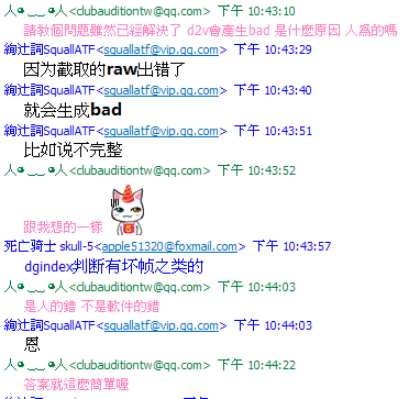

「但最後 音源 是和 影片 幾乎同步結束」<< 『 VRF 』現象 (Variable Frame Rate可變視訊框架) ?
我好奇到底是 "影像轉檔後的問題" 還是 "音源轉檔後的問題"
為了釐清,我想到一個方法,就是利用 "tsMuxerGUI"
把原始影像 和 轉好後的音源 合併封裝,測試後發現...
沒有不同步的問題 @@"...這是否間接證明 不同步的問題
其實不是來自 音源的問題呢???
剛剛又測試了,用"tsMuxerGUI" 封裝 轉檔後的影片 和 原始音源
果然 出現了 影音不同步的現象,如此幾乎可以確定是 "轉檔後的影片" 有問題 @@
不曉得這樣 測試 與 推論 對不對!!
d2v.bad的出現 會否正是影像轉檔產生的問題呢
而可能導致影音不同步的原因 !!!

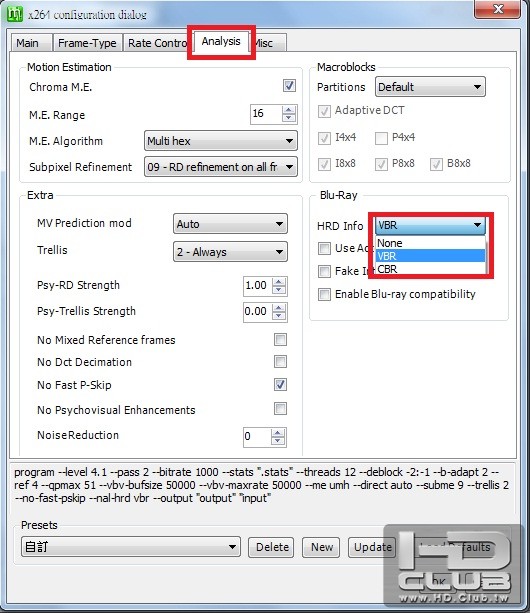

在 analysis 在 Blu-Ray 底下把 HRD-Info 選項調為「VBR」這樣壓製就算開啟動態位元了嗎
不需要再調什麼選項了嗎 @@?
可以的話也請推薦 1080P  轉 720P 用何種方式的  選項和參數
能得到 量與質 的最佳狀態!~請不吝賜教呀!!

回覆 13# clubaudition
這就怪了...請教一下 C 大在 MeGUI 的詳細設定是...?
重點 有否有產生 d2v.bad 的檔案呢 ? @@" ...
您試壓的影片我已下載看過,確實沒有不同步的問題
那問題是出在哪裡... ? ? ?

一開始把 原始影像 載入 MeGUI > File Indexer 去分析
產生一些相關 資訊檔,包含 "音頻" 以及 "D2V" 及奇怪的"D2V.BAD"
同時產生有問題的影像 預覽
切換到分頁 Filters 選擇右方的 Analyse 下去判斷修正之後,完後按 Save
得到修正後的影像 預覽 (順便轉為720P)
產生 AVS檔案  (附 修正後的內容圖片)
之前產生的 D2V 和 D2V.BAD,發現內容幾乎是一模一樣
D2V 內容
D2V.BAD 內容
拉進去 AviSynth Script 看一下預覽畫面 ,也沒什麼不同
D2V 預覽畫面
D2V.BAD 預覽畫面
附 D2V 和 D2V.BAD 檔案 (有興趣研究可以下載)
http://www.mediafire.com/?utz7fpu20vl4sfn
重點來了,把 正常的 D2V 砍掉,把 D2V.BAD 改成 D2V

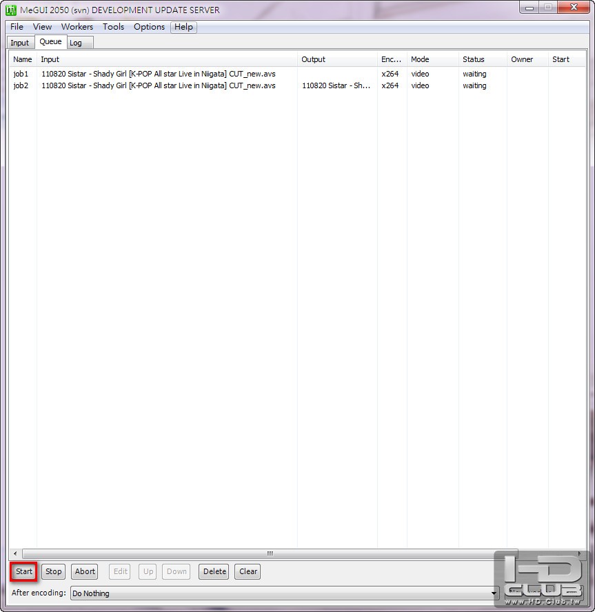

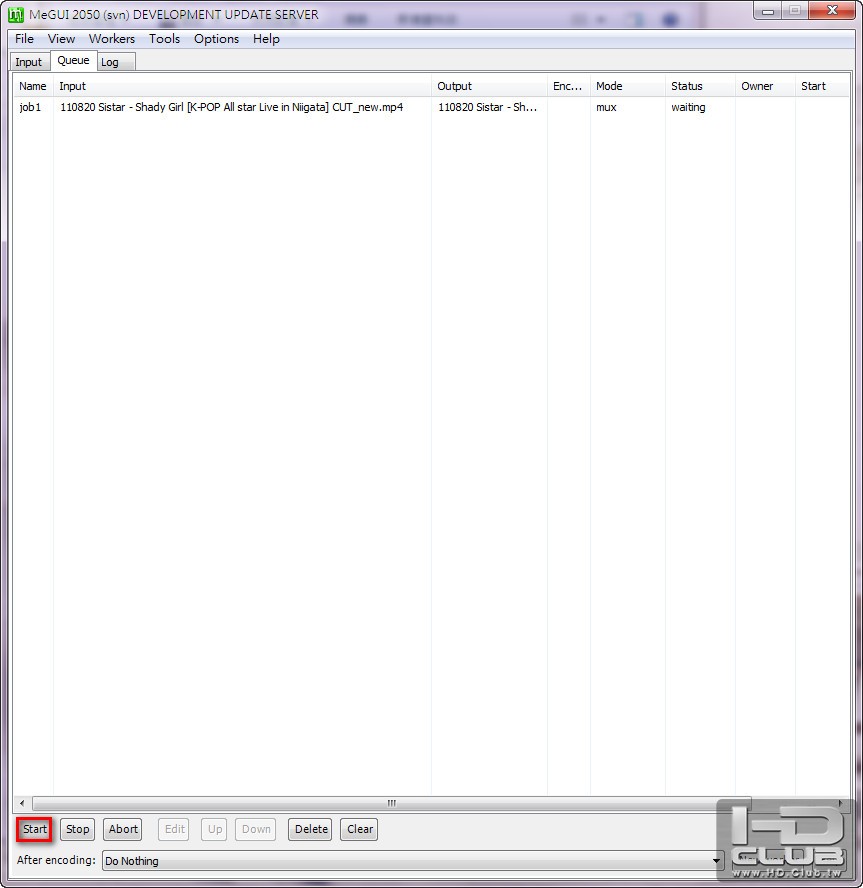

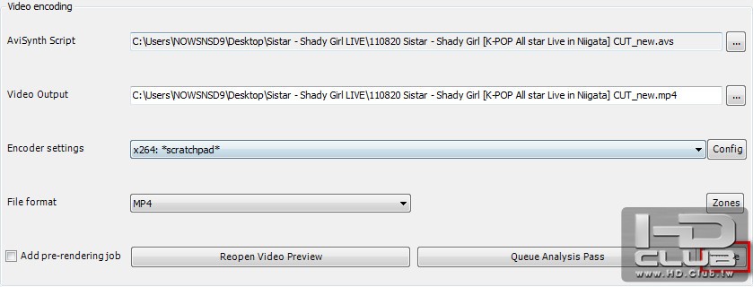

把 AVS 放進 AviSynth Script 後,按 Queue 加入排程
按 START 開始壓製
壓製中 . . .
壓完後會生成影像 (格式自選的)
影像生成後 開始和之前生成的音源 做合併,一樣按 Queue 加入排程
按 START 開始合併
最後產生完整影音影片,影音同步問題解決!!
影片下載 http://www.mediafire.com/?qb1iqglbigv7eso
結果關鍵在於 D2V 和 D2V.BAD
若使用 原本正常產生的 D2V 檔案去壓製 就會得到 "影音不同步"的現象
若把 D2V.BAD 檔案改成 D2V 檔案去壓製,影音不同步的問題就解決了....
為什麼會這樣呢 ? 雖然問題暫時解決,但畢竟只是治標不治本
我還是迫切想知道答案,上面我已經把這次得到的數據資料及流程附上
有人可以看出發生問題的所在原因為何嗎 ?? @@

想要得到最佳品質相對的壓制時間會加長  電腦威猛的人應該沒差
參數私底下討論  因為參數這東西....公開可能會引起很多人筆戰吧~"~每個人喜好不同
您也可以先去研究clubaudition大姊介紹X264參數那兩篇  或者直接請教她  她壓出來的超讚!!
我上面影片參數您也可以參考看看(不是最好的)  不過上面那個沒開動態位元就是了   等等就來試試動態位元><

本問題所產生的原因 跟小妹想的一樣
已請教過資深後期 答案就是人的錯 不是我們或是軟體的錯
