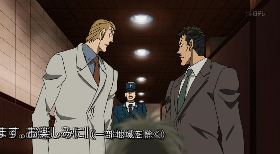

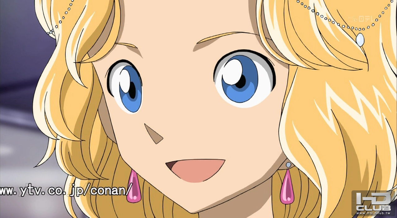

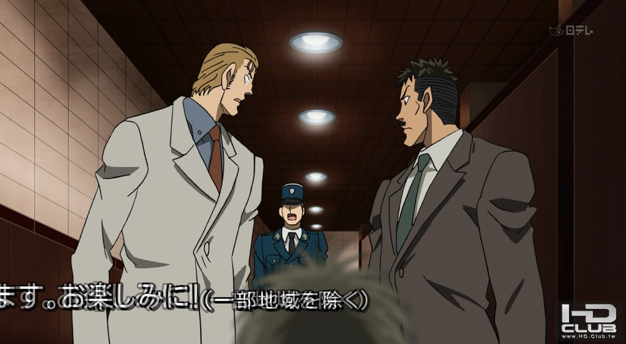

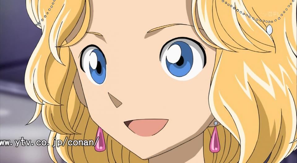

以名偵探柯南的動畫來舉例 這動畫是5爛2的交錯
平常就tfm(mode=5,pp=1,slow=2).tdecimate(mode=1).tdeint(mode=2) 這樣去處理就ok了
但是呢剛好這個月有怪盜基德特別篇的4集 其中一集來舉例
影片中3728~4436 幀以及16234~16589幀多了滾動的跑馬燈(廣告不算在內)
影片本身是已經反交錯ok了 但是跑馬燈的部份卻出現殘影
所以就必須把滾動的部份的幀數弄出來 .nnedi2(field=-2).Assumefps(24000,1001)
這二段使用nnedi2翻場 doubleframe 為了與其他部分結合所以指定Assumefps(24000,1001)
最後影片導入timecode結合為VFR
可能小妹說的太複雜了 簡單的來說"不是所有的影片都可以用一成不變的腳本去壓"
萬一遇到這種狀況 壓出來的就一定是錯的了.
實際上真的沒有那種適用於所有影片的腳本與壓制的方式 只能隨著影片的性質去判斷的.
發表於 2011-9-13 23:55:58 | 顯示全部樓層
本文章最後由 KOBSS 於 2011-9-13 23:59 編輯
回覆 38# clubaudition
跑馬燈是 電視規格, 所以是 59.94fps, 加在 24fps 的動畫上很難處理妥當.
我做的工藤新一 720p60 您可以注意看一下片尾 工作人員名單
橫向移動就不會有任何殘影.
如果要完美製作這個部分, 需要用到 變動式 frame rate, 在跑馬燈出現時, 將 frame rate 提升到 59.94fps , 跑馬燈結束時, frame rate 再降回 23.976 fps
