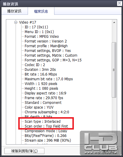

影像破格可以用BadFrames換幀的方式 BadFrames(xxx, blend=true)
http://avisynth.org.ru/badframes/badframes.html
或是有相同片段是正常的 可以用文章內的方式去精確的算幀數 將兩個影像去互相替換也行
http://www.hd.club.tw/thread-98054-1-1.html
馬賽克是轉檔前還是轉檔後 轉檔前類似是live的raws那種無解或者是我不知道處理的方式
轉檔後的是碼率不足 處理反交錯不正確也有可能會發生 這要針對影片本身去判斷
拉絲 隔行掃描的影片處理反交錯不正確
重新檢視影片的場次 先判斷正確做正確的處理.
隔行掃瞄分奇數與偶數進場 意在降低圖像掃瞄處理的複雜度
但是容易造成影像抖動、拉絲、閃爍、鋸齒等問題
逐行不分奇偶的 多少行就每秒掃瞄處理多少行 逐行是最理想的狀態
以上這些都是必須用肉眼去觀看影片的屬性後 才能去做出正確的判斷
這樣說可能有點很難理解 把影片用mpc-hc一幀一幀的去播就明白了
這是影像原理的部份 只能靠自己去判斷 誰都幫不了

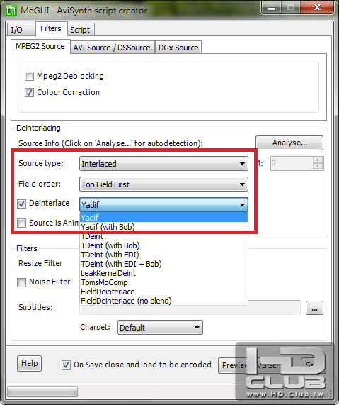

再提供一下自己的使用經驗供諸位參考:
使用MeGUI時,通常會交給電腦去分析Deinterlacing的設定~
因為自己不想等候分析的時間,我都是自己去選擇~
去看一下影片的資訊就知道要選什麼了~
然後我都用Yadif去交錯~
如果要二倍的Frame rate就選Yadif (with Bob)
畢竟Yadif還是用CPU去交錯~
去交錯的能力比不上顯卡~
所以維持原來的Frame rate會感覺不如原檔流暢~
如果將Frame rate增加一倍感覺就跟原檔差不多了~

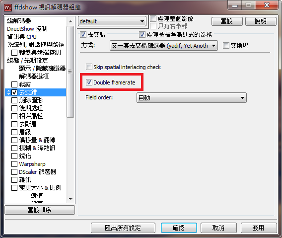

Yadif全名為Yet Another DeInterlacing Filter (好怪的名字==)
出自MPlayer的一款去交錯濾鏡~
它應該算是CPU去交錯濾鏡之中最完善的一個~
許多國外的高手都推薦使用~
在ffdshow使用如下圖:
勾選Double framerate可將fps提升至二倍~
當然這將會增加CPU的使用率~
樓上提到的Yadif (with Bob)也是一樣的道理~
只是一個應用在解碼,一個應用在編碼,如是而已~

不可依賴自動分析的結果 只能當參考之用 眼睛才是判斷影片最好的工具
其實也有HDTV是逐行的 只是mediainfo 顯示那樣 並不表示影片就真的是那樣
以"幀"去播放就不難察覺了~

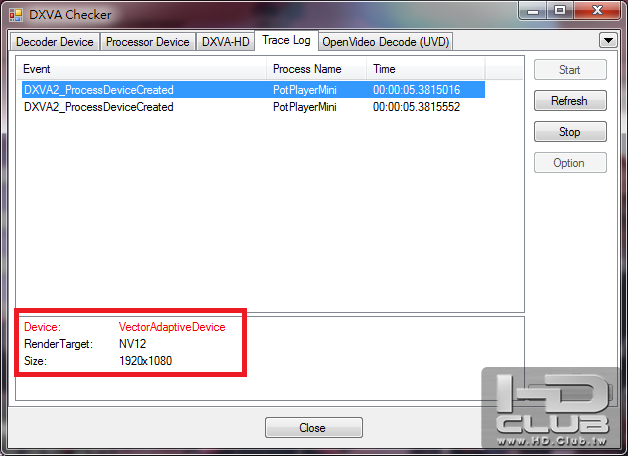

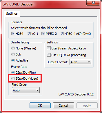

LAV CUVID Decoder也可Double framerate
勾選紅框內的選項即可~
使用DXVAChecker可以看出是否調用顯卡去交錯
順便對照一下CPU去交錯與顯卡去交錯的差別
CPU Deinterlacing (yadif)
GPU Deinterlacing (adaptive)
用肉眼就知道孰優孰劣了~
看不出來的話就放大圖片看咩~
不多說了,多說無益~
光是Deinterlacing就可另開專題來討論了,呵呵

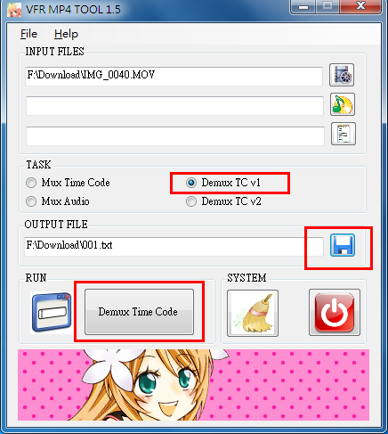

請教 又有影音不同步的問題發生...
朋友傳給我手機拍的影片檔,當初直立拍攝
拜託我幫忙把影片導正...
原始檔 為 IMG_0049.MOV ( IPHONE4拍攝)

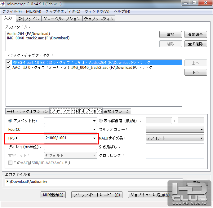

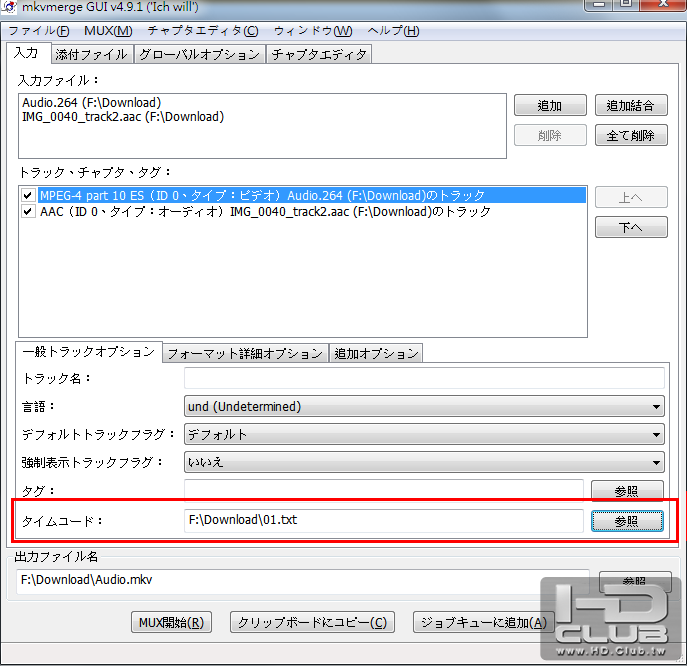

發表於 2011-9-25 21:57:25 | 顯示全部樓層
本文章最後由 clubaudition 於 2011-9-26 12:53 編輯
1.先下載那個軟體 解壓縮後 在VFR MP4 TOOL的資料夾中 有個VFR MP4 TOOL的GUI介面
2.開啟VFR MP4 TOOL 把mov檔導入 (Allfiles)
3.選擇Demux TC v1 同時選擇OUTPUT FILE 的路徑(自行命名檔名) 最後按Demux Time Code
然後就會得到一個文字檔 那裡面就是所謂的timecode 也就是幾幀~幾幀之間 以多少fps去播放的意思
4.avs
LoadPlugin("D:\Program Files (x86)\MeGUI\tools\dgavcindex\DGAVCDecode.dll")
AVCSource("F:\Download\IMG_0040_track1.dga").Assumefps(23.976)
crop( 0, 0, 0, 0)
LanczosResize(1280,720)
加上Assumefps(23.976) VFR都要以frame rate 那個幀數為主去還原到原始的幀數
然後開始轉檔得到h264
最後封裝 把剛剛抽取出來的timecode去對應到 video的時間軸
那個位置就是時間碼 小妹是慣用日語封裝所以這部份可以無視
再來點旁邊的格式特殊選項 設定Video 畫格率(fps)為24000/1001 (23.976)
這樣影音就會同步了
因為MKV這種封裝格式支援豐富的封裝的方式 所以才用使用MKV來當Demo 也是最簡單的方法
其餘例如AVI MP4 又必須使用不同的軟體還必須打指令才可以封裝timecode
這部份就不多談了~
DtsEdit 指令抽取timecode方式為↓ (google很多可以參考)
"dtsedit.exe" -tv 1 -o "xx.txt" "xxx.mp4"
http://www.megaupload.com/?d=JT3PJG0N  IMG_0040.MOV to IMG_0040.mkv
那種隨意拍的影片 影音有沒有同步 已經感覺不出來了 可以不用瞎忙的= =
補充 :VFR Media Processing Tool Pack
這軟體相當的方便好用 不必再去記一大堆瑣碎的指令
分別具有處理mp4以及avi的功能  以及其他關於fps的項目
參與人數 1名聲 +5 精幣 +5 收起 理由
squallsqu + 5 + 5 Step by Step 圖文教學!~馬上就學會了,精 ...
