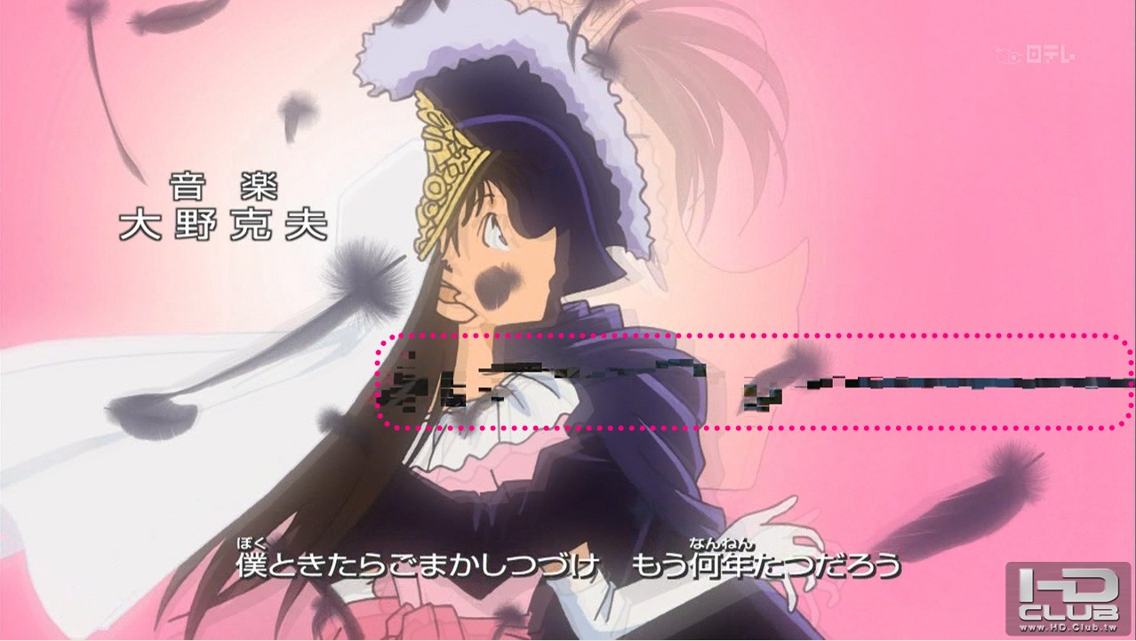

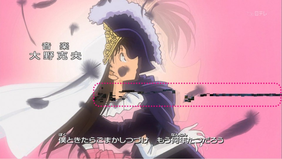

狀況:
錄影的時候出了點小問題 導致OP部分幀破格 這種情形是無法修復的 所以採用拼接的方式 至於怎麼拼呢 繼續看下去
修復的方向思考:
將上一集的OP的這個部分的幀數給抓出來 然後轉嫁覆蓋到最新這集OP上
等於是
01.ts_片段+02.ts_o片段+02.ts (以下假設為01.ts .02.ts) 3合一的拼接完成 偷懶一點可以整個OP部分移花接木
但是會有音軌對不上的窘境
為什麼呢 因為名偵探柯南雖然這一期的OP相同 但是最前面的柯南口白部分是不同的 其實是很少人會注意到這方面 可以呼弄過去
但是碰到厲害的一下子就抓出來了 為了避免遇上挑毛病的人 必須要影片跟音軌接的完美無暇.
運氣比較好的是 剛好破格的幀 並不屬於口白範圍 所以音軌部分就不需要這麼麻煩了 可以直接使用最新這集的.
開始分別為分離分析影片參數 先做好基本的avs編輯 剪接掉廣告那些部分保持本片
接下來我們先開始尋找01.ts的幀數 此範圍要剛好等於 02.ts的破格幀 多一幀 少一幀都不可以
找到以後先分別trim (xxx,xxx) 起來做好準備

假設抓好的破格幀 trim(2527, 2589)
然後我們可以開始拼接為
SetWorkingDir("C:\Program Files\AviSynth 2.5\plugins\")
LoadPlugin("C:\Program Files\AviSynth 2.5\plugins\\ColorMatrix.dll")
LoadPlugin("C:\Program Files\AviSynth 2.5\plugins\TIVTC\TIVTC.dll")
LoadPlugin("C:\Program Files\AviSynth 2.5\plugins\DGDecode.dll")
v1 = DGDecode_mpeg2source("F:\work\02.d2v", info=3).tfm(order=1).tdecimate(mode=1,hybrid=1).crop( 0, 4, 0, 0).LanczosResize(1280,720).trim(0, 2333)
#02.ts 影片開始至破格幀 轉換至PC上播放可加ConvertToYV12() (usr tv --> pc conversion)
v2 = DGDecode_mpeg2source("F:\work\01.d2v", info=3).tfm(order=1).tdecimate(mode=1,hybrid=1).crop( 0, 4, 0, 0).LanczosResize(1280,720).trim(2527, 2589)
#01.ts 影片 破格幀的範圍 此為02.ts 毀損幀的部分利用01.ts來補
v3 = DGDecode_mpeg2source("F:\work\01.d2v", info=3).tfm(order=1).tdecimate(mode=1,hybrid=1).crop( 0, 4, 0, 0).LanczosResize(1280,720).trim(2397, 35719)
#02.ts 破格幀以後的本片
v4 = v1 + v2 + v3
return v4
