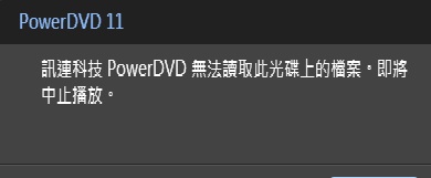

剛入手3D螢幕要測試3D藍光ISO檔卻無法在POWER DVD11.TMT5上面播放都會顯示(如下圖)
但用光碟直接播放都沒問題所以我
想是不是虛擬光碟不支援3D藍光才會這樣
所以想請教對這方面了解的人的借解決方法
謝謝
補充:剛測試播"精研3D作品集錦"這片ISO檔卻很正常沒問題

發表於 2011-9-5 19:56:03 | 顯示全部樓層
本文章最後由 KOBSS 於 2011-9-5 20:00 編輯
回覆 6# asom
真是抱歉, 誤會您沒有爬文.
能否請教您的 B3D ISO 檔案怎麼來的?
以沒掛載 AnyDVD HD 的情況下讀出來的? 還是先 Rip 資料夾再生成 ISO ?
您還是我聽到的 第一位使用 SlySoft / DVDFab 虛擬光碟不能播放 BD/B3D ISO 的人.
如果您的 B3D ISO 沒問題, 建議您趕快向 SlySoft 以及 DVDFab 反映您遇到的問題.
他們應該樂於幫助您解決問題.

 樓主| 發表於 2011-9-5 23:39:02 | 顯示全部樓層
本文章最後由 asom 於 2011-9-5 23:40 編輯
真是抱歉, 誤會您沒有爬文.
他們應該樂於幫助您解決問題.
小弟此片3D藍光ISO是光碟直接用DVDFAB轉BDISO檔,但其他之前這樣處理的一些2D BDISO檔都沒問題都可順利播放
所以會從虛擬光碟軟體與製作ISO檔的軟體這兩方面來著手
您提的看法小弟會納入最後處理的方式,感謝您的回覆

發表於 2011-9-6 00:21:52 | 顯示全部樓層
本文章最後由 KOBSS 於 2011-9-6 00:23 編輯
回覆 9# asom
正確的 B3D ISO 讀取方式.
1. 使用 AnyDVD HD 內建 "轉拷 to  映像"
2. 使用 AnyDVD HD 或是 DVDFab Passkey, 搭配 IMGBurn 將碟片讀成 *.iso
3. 使用 DVDFab 8 Qt 必須採用 "Clone複製" , 並且來源是 "碟片" 不能是 "資料夾"
做出來的 ISO 檔案才是正確的格式, 只要沒有 Cinavia , 即使再燒回 BD-R/RE 都可以在任何 Blu-ray 3D 播放機觀賞.

 樓主| 發表於 2011-9-15 20:59:01 | 顯示全部樓層
小弟已找到問題也順利解決原因出在轉檔軟體
改用較新的AnyDVD HD用轉拷to映像就OK了
感謝KOBSS大的指教讓小弟學到一些知識
