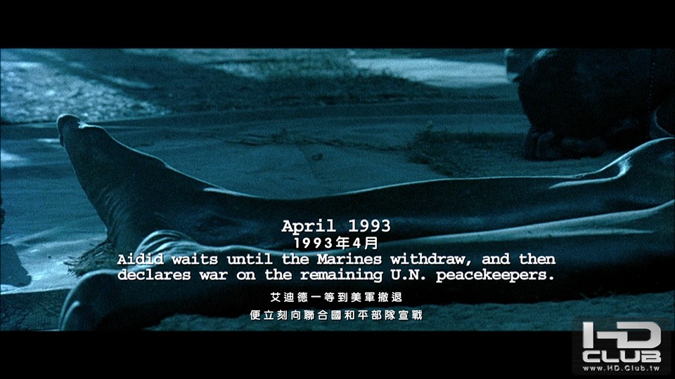

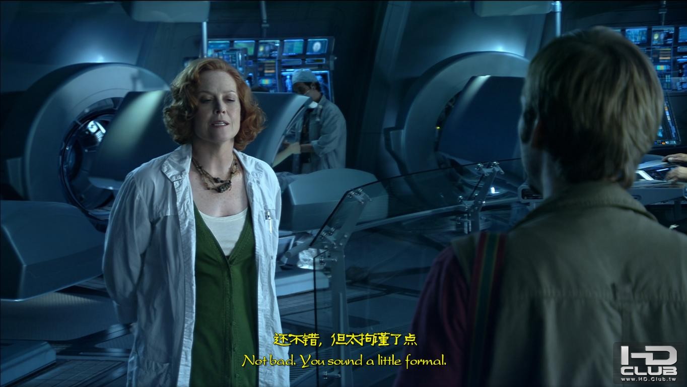

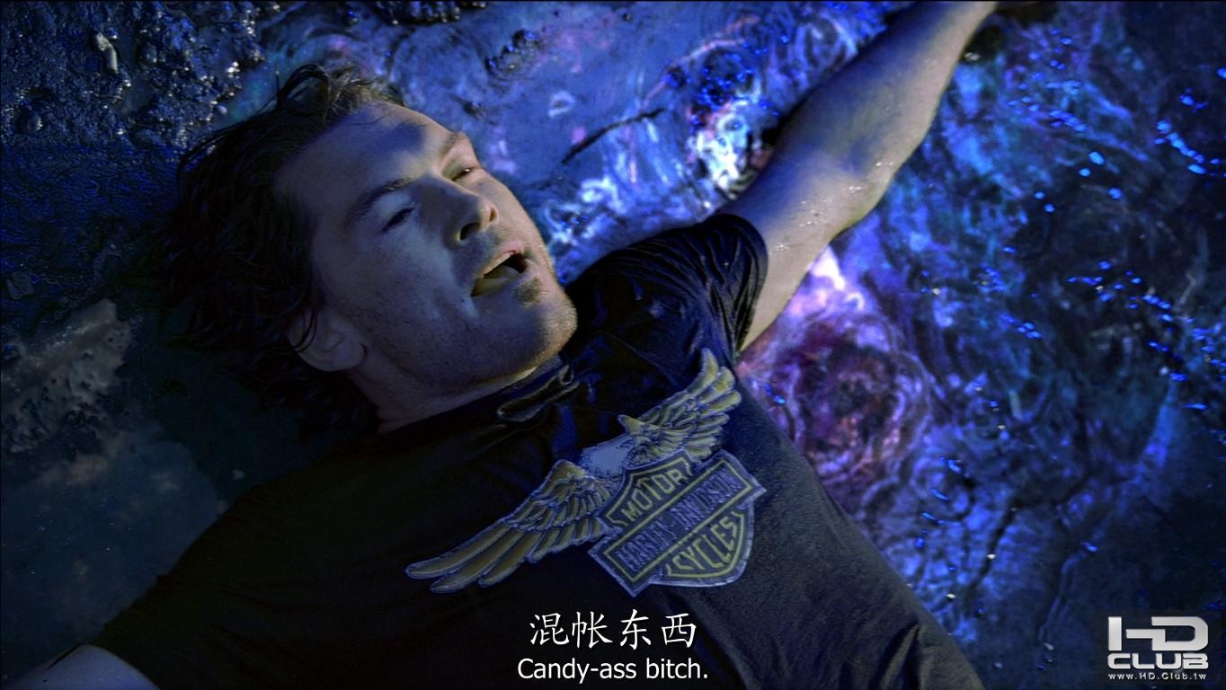

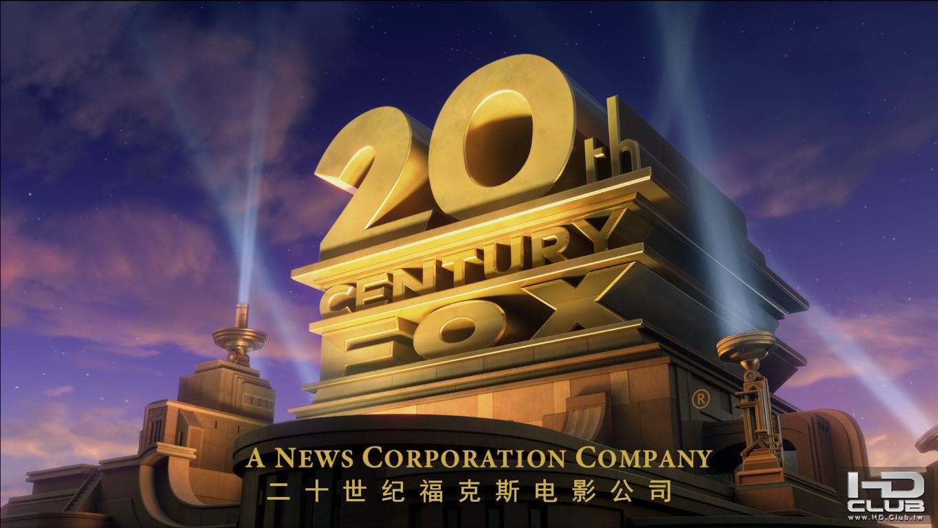

發表於 2011-9-10 07:11:01 | 顯示全部樓層

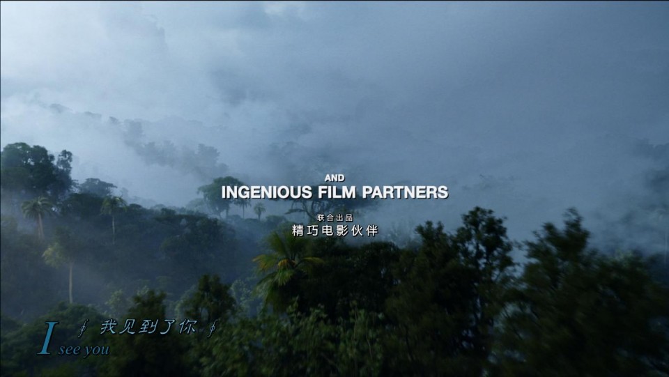

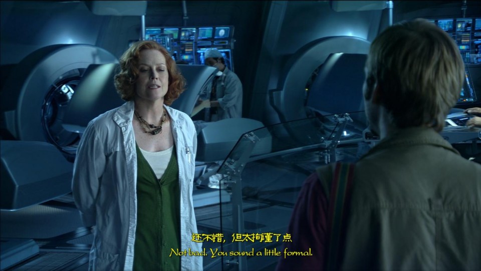

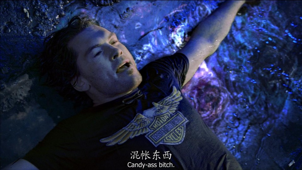

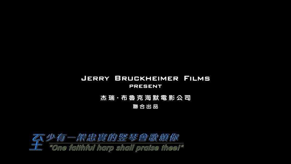

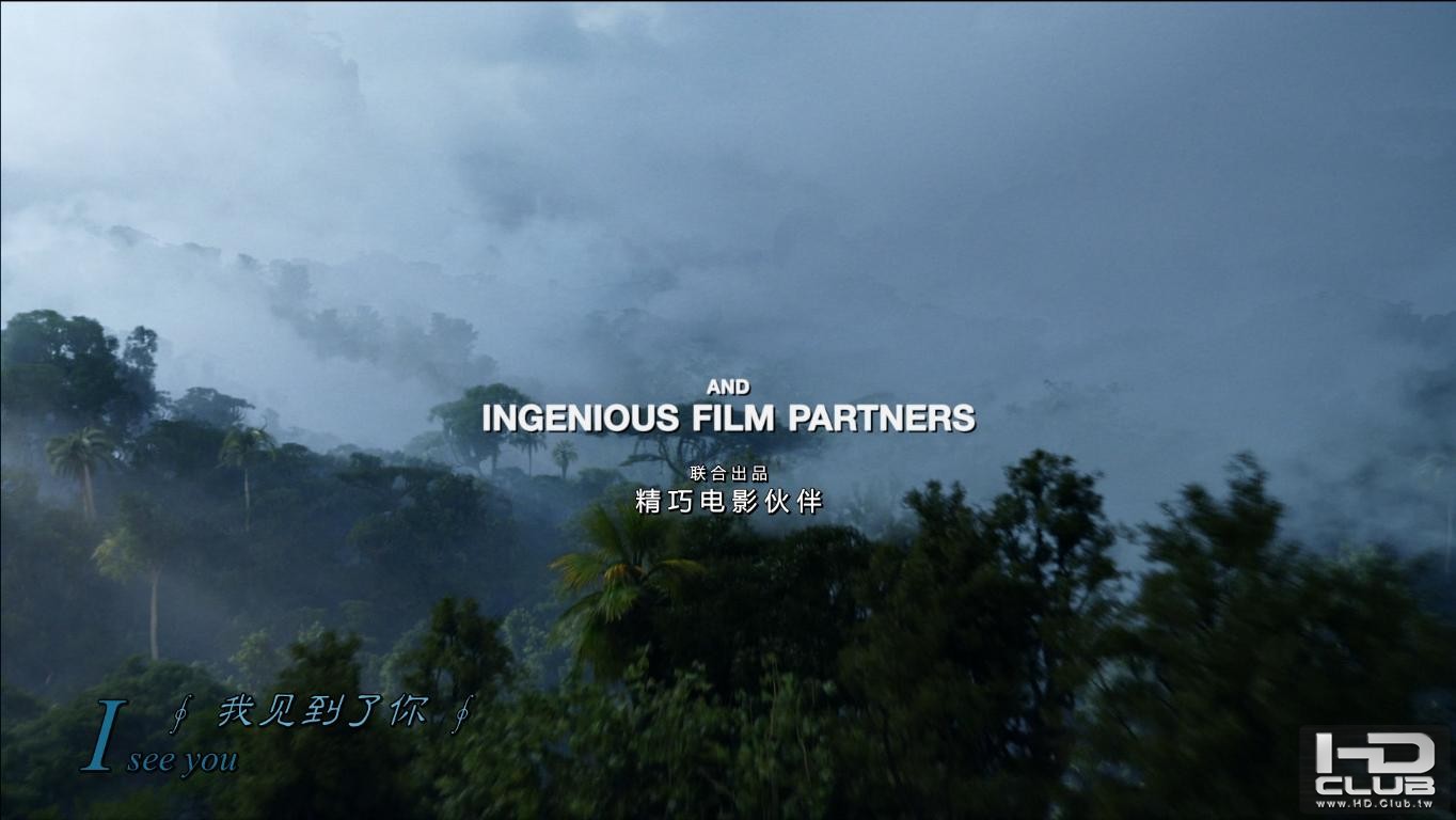

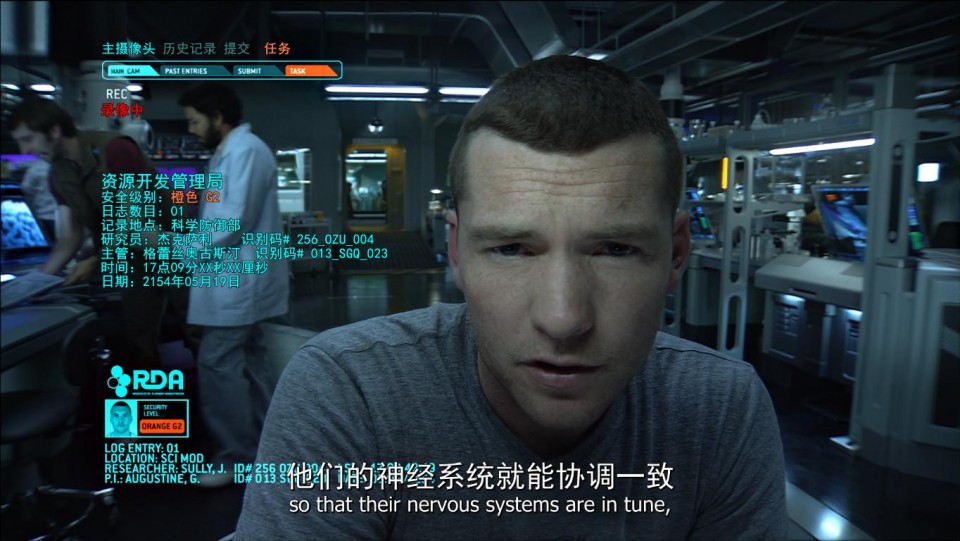

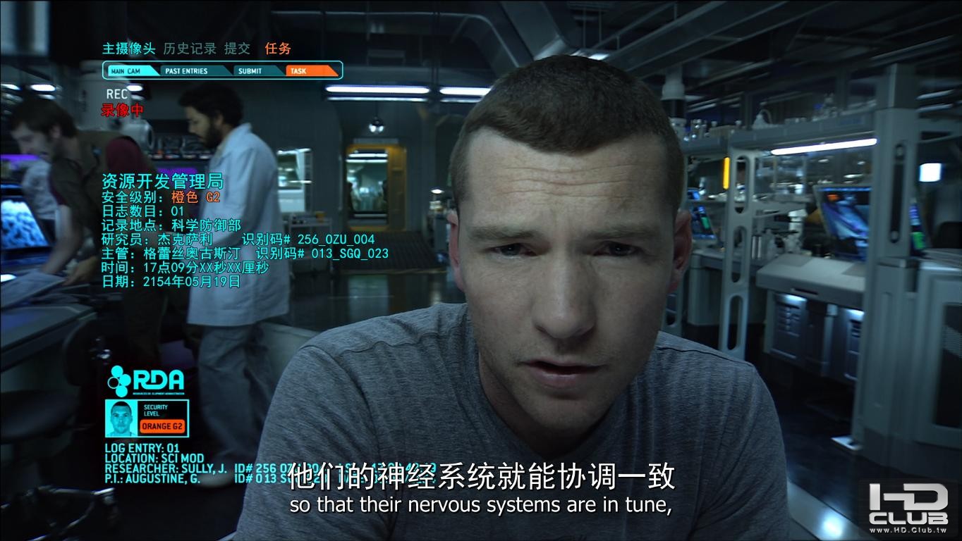

贴几个在BD上完美播放的特效字幕 效果吧
阿凡达和黑鹰坠落。 金三角的特效字幕
uvVPS.jpg IBMwF.jpg 2G8gR.jpg 97403035658446428593.jpg 88256701758218085265.jpg 75519364631672125305.jpg 38909373028064247457.jpg 23498982585170650937.jpg
