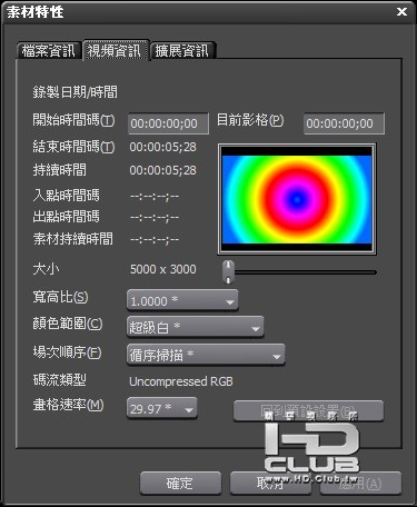

發表於 2013-8-21 17:34:44 | 顯示全部樓層
本文章最後由 wuname 於 2013-8-21 20:44 編輯
不帶任何CODEC,也可以做出來特殊規格的AVI檔,但是要用AE做,很早的版本(AE6.5)就可以做了,但是能輸影像的最大尺吋會因版本不同而有所更動,有帶CODEC,反而會有很多限制,但是播放的時候要特殊的設備或是器材,一般的電腦拖不動
試做檔案   (只有幾秒鐘)   (Premiere CS5 開不了,EDIUS 5 可以)
