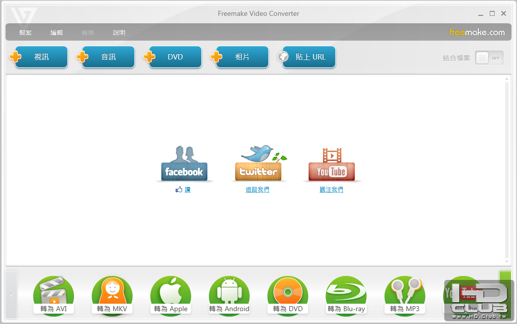

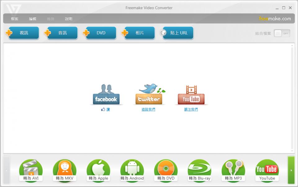

格式工廠請不要再使用了 有bug= = 目前有一種新的Freemake Video Converter
可以取代格式工廠的功用 完全免費 多國語言介面 支援Youtube facebook等空間
但這不表示Freemake Video Converter轉出來畫質一定好 它只是比格式工廠好......
http://www.freemake.com/tw/free_video_converter/ 請參考~
謝謝大大的推薦,但小弟的電腦好像怪怪的,
第一次灌Freemake Video Converter後有自動加灌dot Net Framework 4 client profile,
灌好後一執行就說要回報錯誤並終止,只好將上述兩者移除,
重開機後直接抓dot Net Framework 4先安裝,接著再灌Freemake Video Converter,
結果………還是不能用,看來只好等下次重灌XP再來踹了。

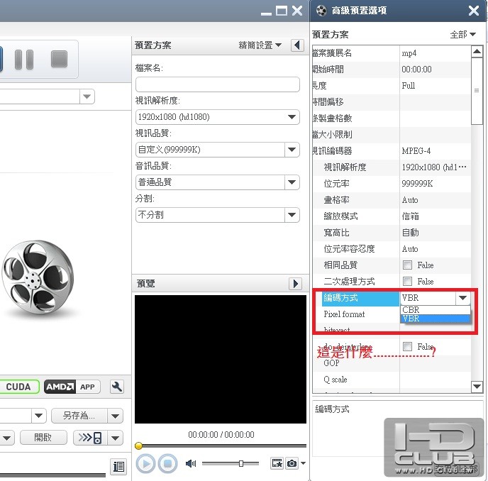

發表於 2011-9-11 08:08:57 | 顯示全部樓層
本文章最後由 a1234b45 於 2011-9-11 08:24 編輯
怎麼可能沒有........它要$的耶  大哥你眼睛不是蓋的
而且我上次才用它轉過10Mbps的H264影片  6Mbps哪來的= =
雖然效果不怎麼好 還有另外一種東西.......就是直接使用X264
大人冤枉喔………有圖有真相喔:
我的版本是這個:
若Profile挑這個:
則2-pass底下沒得選VBR/CBR:
但是bitrate的確能自訂,謝謝大大的更正,
若Profile挑這個:
則2-pass底下還是沒得選VBR/CBR:
這幾天我再找看看有無其他版本………

本文章最後由 absolute 於 2011-9-12 12:07 編輯
回覆 10# a1234b45
剛剛找到這個版本:
終於看到CBR選項了,接著以10Mbps CBR轉了好幾種格式,並用Bitrate Viewer來看,
這是原始檔:
這是MKV profile:
這是MOV profile:
這是H.264 AVC profile:
這是DivX profile:
這是MPEG-4 profile:
這是Xvid profile:
也許H.264真的沒有CBR………
