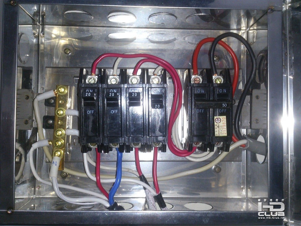

那50A的NFB線徑是5.5還是8平方的呢?
謝謝
50A的NFB.進去的是8mm平方.出來的都是5.5mm平方.

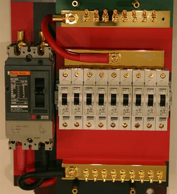

發表於 2012-9-25 00:45:01 | 顯示全部樓層
小高兄換這個啦 ISOCLEAN zero ohm 配電箱 Isoclean%20Zero%20Ohm%20Sub%20Panel,%20image%201_1.jpg

本文章最後由 yamasaki_lin 於 2012-9-25 05:36 編輯
雷奧 發表於 2012-9-25 00:45
更換NFB若聽的出差異,圖中德國西門子SIEMENS是很好的選擇
整個ISOCLEAN zero ohm 配電箱要價不斐~3千美金以上看看就好

kao.c.y 發表於 2012-9-14 17:32
正確電線安培數提供參考
20A  5.5平方
30A  8平方
50A  14平方
進出都要一樣才正確

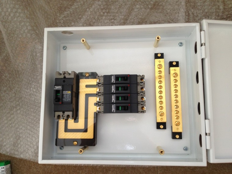

發表於 2012-9-29 03:28:29 | 顯示全部樓層
這個配電箱 是前不久我幫朋友向MyAV的一位賣家MYSTJ訂的
24700元 當時沒有現貨  訂了約3個月才交貨的
僅供參考

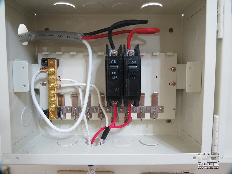

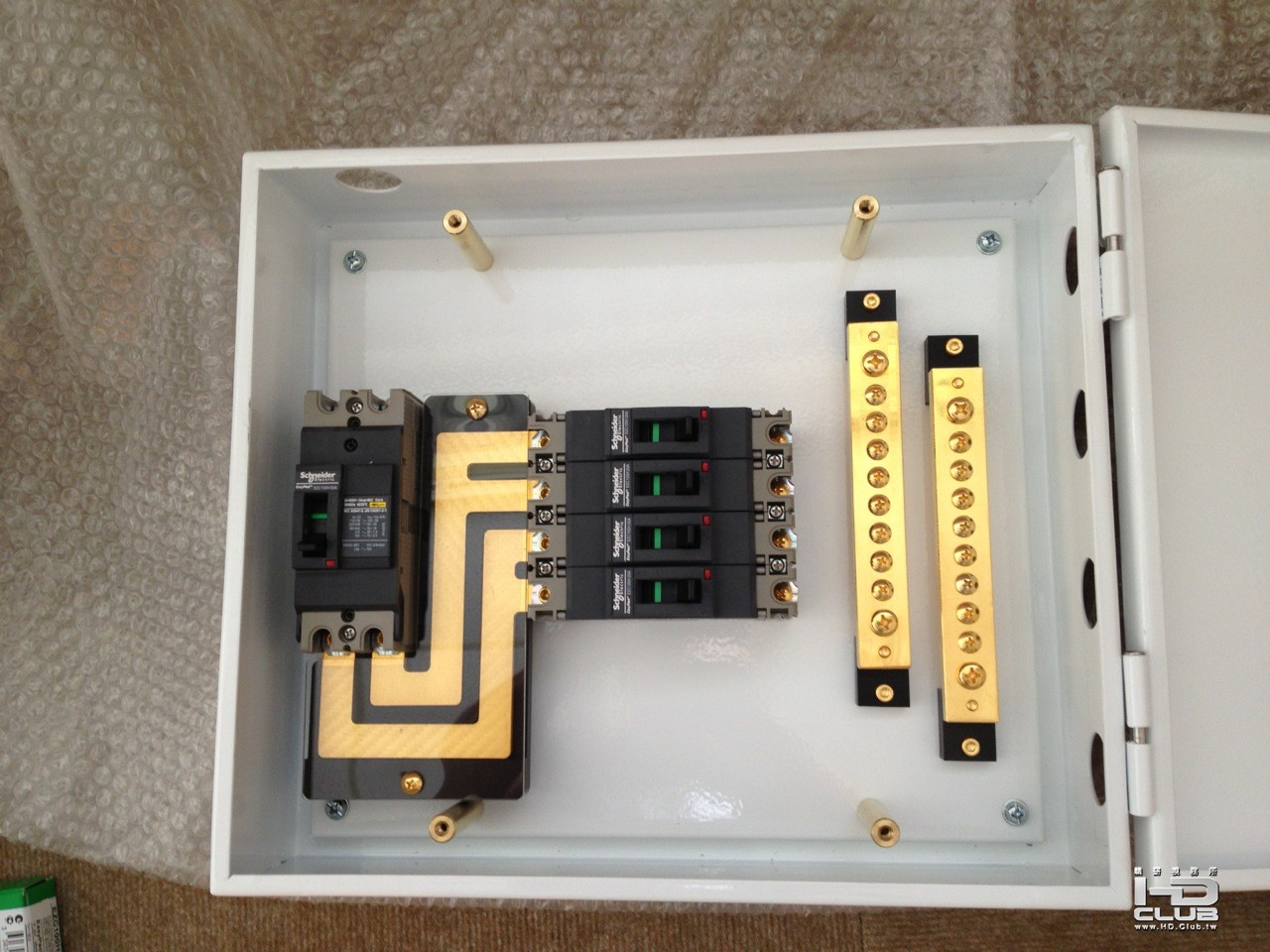

說實在的.這好一陣子腦袋裡都是家中的劇院.好吧.這次電源再弄個小東西吧.
所以把水排換成鍍金紅銅.其他幾個端子也換成鍍金的.也買了個六角壓鉗來
壓壓.效果不談.看了就是爽~~
順便剛幫友人拉的專線.先弄個兩迴路.把數位跟類比分開.是用8mm的
大亞電纜拉220V到房間分流.由於這條專線以受三樓電箱中的主NFB做
控制.故採一次側拉法.視聽室的電箱先以分流及獨立電為主.
也是把水排換成鍍金紅銅.其他幾個端子也換成鍍金的.
但壓完才發現忘了加絕緣套.真的是罪過......
