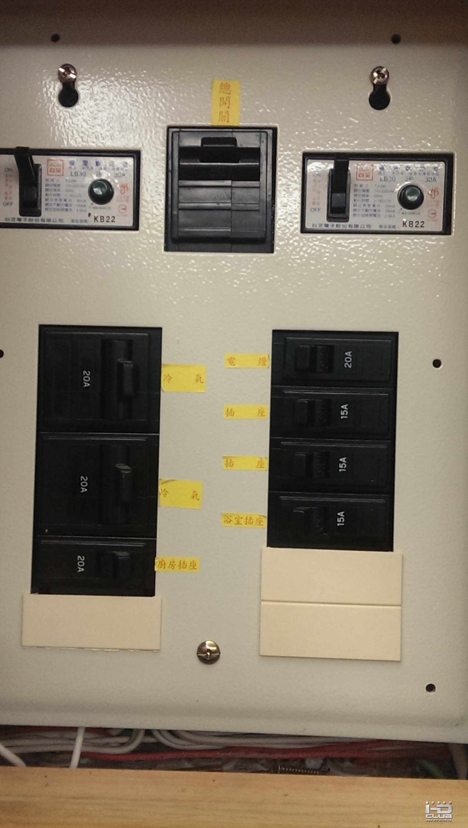

發表於 2014-2-4 11:19:57 | 顯示全部樓層
本文章最後由 angichilk 於 2014-2-4 11:22 編輯
小高哥,請問一下...如果我家裡的主電源箱被做再裝潢裡面(如下圖)音響室離主電箱約兩個房間(15米)的話,要如何牽專線會比較好呢?
 樓主| 發表於 2014-2-4 23:44:59 | 顯示全部樓層
angichilk 發表於 2014-2-4 11:19
小高哥,請問一下...如果我家裡的主電源箱被做再裝潢裡面(如下圖)音響室離主電箱約兩個房間(15米)的話,要 ...
能接受拉明線嗎?否則看來不容易啊……
發表於 2014-2-5 12:02:55 | 顯示全部樓層
小高大,我回家時再把牽線路線拍下來,您在幫我診斷一下,謝謝。
 樓主| 發表於 2014-2-8 11:32:02 | 顯示全部樓層
angichilk 發表於 2014-2-5 12:02
其實要拉專線單純就目的來說不難.最難的是美觀性.我自己是只注重實用.
所以直接跑明線.簡單明瞭又快速.怕是怕原本沒有的架構要再加上去一組
音響專線.要很漂亮怕不容易而已.

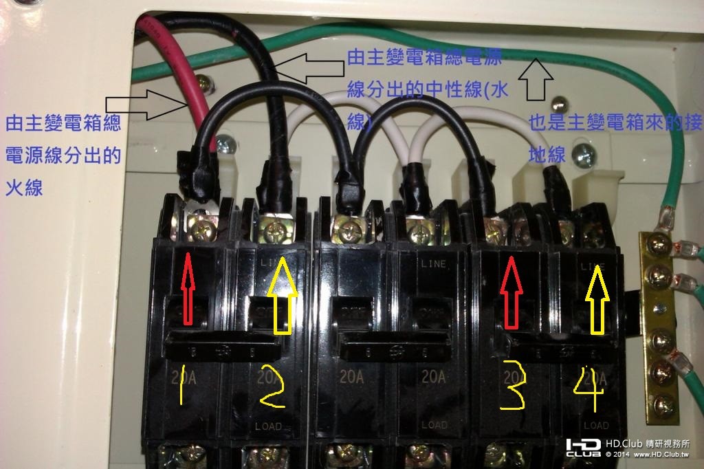

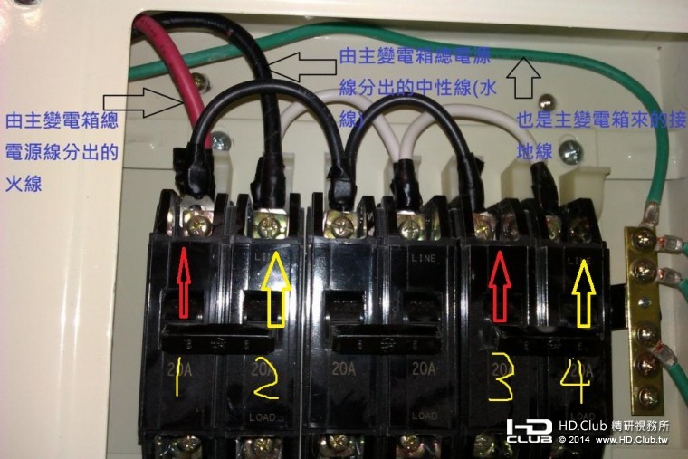

發表於 2014-8-13 23:19:04 | 顯示全部樓層
小弟跟大大一樣家裡主變電箱也是這種:
所以只能從主變電箱再額外設置另一個小變電箱給專線使用。我跟水電師傅說明了需求一次拉三條。線材都是太平洋電纜5.5mm平方,士林電機NFB 2P 20A,目前實圖如下,但覺得怎麼跟NFB標示的有點出入? Line的地方是否該對應到火線呢? 小弟無水電背景,不曉得這樣有無問題,請站上大大們解答,謝謝。
 樓主| 發表於 2014-9-1 22:30:04 | 顯示全部樓層
ThomasRhin 發表於 2014-8-13 23:19
小弟跟大大一樣家裡主變電箱也是這種:
抱歉啦~現在才回文.是因為跑去問朋友答案了.
基本上你的專線架構沒有問題.只是在全無變動之下建議你把照片中的3.4兩處的線
直接拉到1.2效率較佳.
我個人倒是建議你可以改採一次側拉法.另在音響專用的小電箱內用一個主NFB控制.
跟我一樣.這樣分出的專線效率可說是最好的.

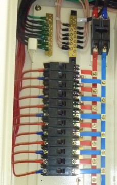

發表於 2014-9-16 19:06:52 | 顯示全部樓層
本文章最後由 tml7g5 於 2014-9-16 19:10 編輯
抱歉覺得上兩樓的配線方法都是不對的
建議另找開關箱用匯流銅排(CU BUS BAR)銜接至各分路才是正確的做法
對分路開關一次側不應該用串聯之方式,而是並聯方式
