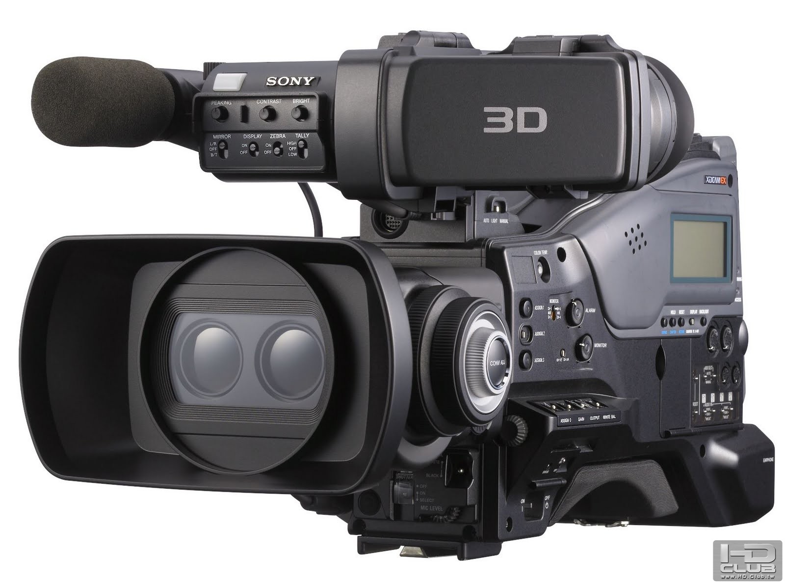

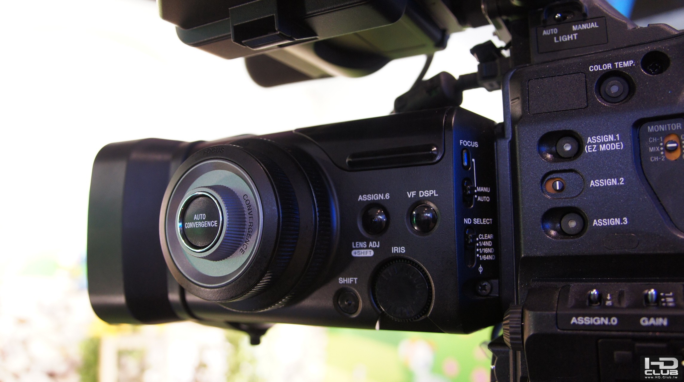

Sony 專業肩扛型 3D 攝影機 PMW-TD300 即將於 2011 年 11 月開賣,售價為日幣 2,887,500円,以下為詳細規格
一般
重量
約 5.5 公斤(包含觀景器、麥克風、遮光罩)
外形尺寸 (W × H × D)
212 × 269 ×489mm (不包括突出部分)
電源電壓
DC12V
電力消耗
約 32W (麥克風、觀景器 ON)
工作溫度
0〜40℃
存儲溫度
-20〜+60℃
連續工作時間
170分鐘 (BP-GL95A)
記錄格式
視訊:MPEG-2 Long-GOP
HQ模式:35Mbps (最大)
SP模式:25Mbps
音訊:線性 PCM (4聲道,16位元,48kHz)
最長記錄時間
高達約 400分鐘 (64GB記憶卡× 4,HQ模式)
鏡頭
IAD (鏡頭中心之間的距離)
45mm (固定)
變焦
7X光學 (可切換手動 /電動)
焦段
F =7.5mm〜52.5mm (35mm等效: f40.6〜284mm)
光圈
最大光圈 F2.6〜F3.4 (可切換自動 /手動)
焦點
可切換自動 /手動,0.9米〜∞
對焦
手動 (1.2米〜∞) / 一鍵自動
機身
感光元件
1/2" Exmor Full HD 3CMOS  x 2
有效像素 (H × V)
1920 × 1080
靈敏度 (2000LX,89.9%反射率)
F10 (標準) (1920 × 1080/59.94i)
S/N比
54dB (Y) (典型)
水平分辨率
超過 1000 條 (1920 × 1080i)
內置式ND濾鏡
1:Clear,2:1/4ND,3:1/16ND,4:1/64ND
慢動作&快動作
2D:1〜60fps (720P),1〜30fps (1080)
3D:17〜60fps (720P),17〜30fps (1080)
記憶卡槽
ExpressCard/34 × 4
觀景器
3.5吋 854(H) × 3(RGB) × 480(V) 彩色液晶顯示器
支援裸視 3D 觀看
輸入/輸出HD-SDI輸出BNC × 2 (L/R,3G)
HDMI輸出TypeA × 1 (3D/2D)
視訊輸出BNC × 1
同步鎖相輸入BNC × 1
TC輸入
BNC × 1 / BNC × 1
音訊輸出
5針 XLR型 × 1
音訊輸入
3針 XLR型 × 2 (可切換 LINE / MIC / MIC +48V)
MIC輸入
5針 XLR型 × 1
直流輸入
4針 XLR型 × 1
直流輸出
4針 × 1
遠端控制
8針 × 1

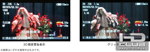

為了拍出觀看舒適的 3D 節目,將會在觀景器中加入視差警告機制,讓攝影師在發現警告後能快速對視差進行調整
