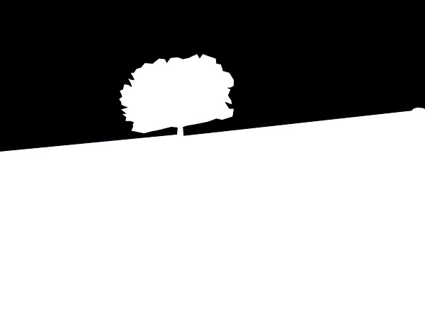

用這個方法就有點類似將天空加上一個遮罩
只讓部分的天空呈現出來
而被遮住的部份
看到的就是地面
或是相反
只呈現部份的地面
剩下的都是天空
看你遮罩的圖片是怎麼設定的
P.S. 記得把啟用圖面縮小勾選去掉

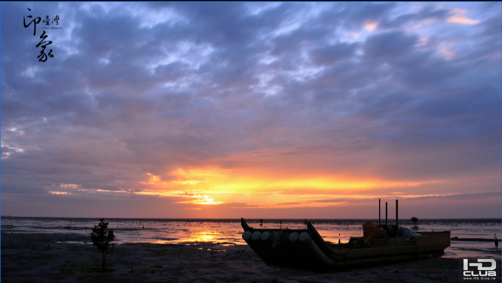

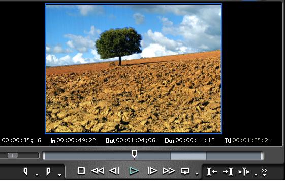

底下是我用這個方法所使用的素材和合成結果

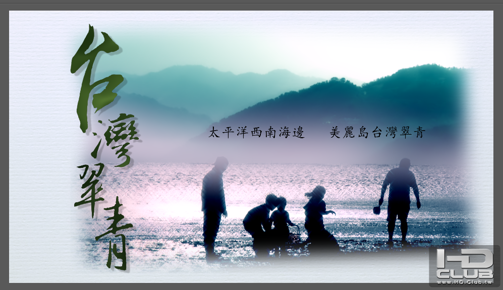

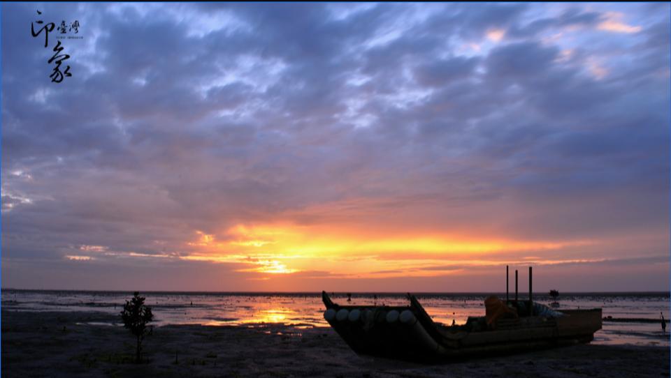

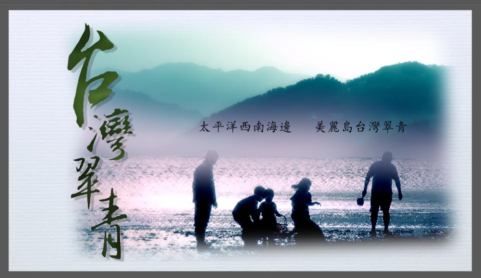

發表於 2011-9-15 19:18:40 | 顯示全部樓層
Edius如果只是做一些簡易的合成,只能說免強啦
遮罩算是最簡單方式,但光使用遮罩是很容易露餡的,硬梆梆很不自然
還是要下點功夫,讓它融進整個環境,減少突兀感
遮罩功能並非固定式,對於運動的物體,它可以做動態遮罩,跟隨物體運動
要合成,遮罩算其中一種,效果要好,我建議還是使用AE
發表於 2011-9-15 19:55:10 | 顯示全部樓層
s582493兄
在論壇這段時間,你無私慷慨分享,你的學習心得
非常值得讚許,基於這點,藉此提醒你,你的方法並不太適合在動態使用
尤其是動態影片合成,是有它一定難度,舉例說,如果在你所合成的圖片中,那棵樹
樹枝會飄動的動態影片??相信你會找到方法的.....
補上二張合成圖
