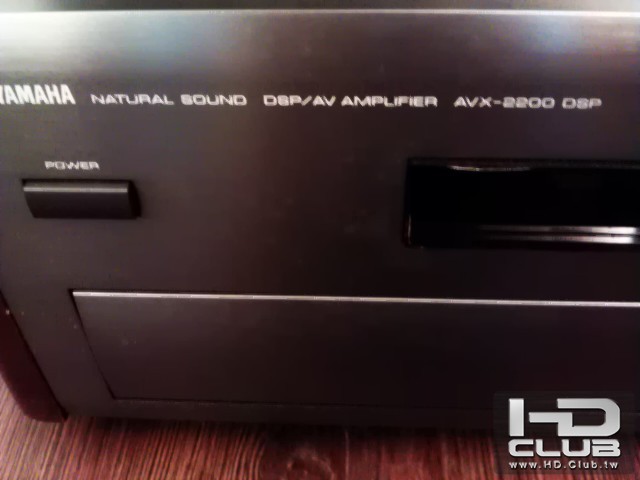

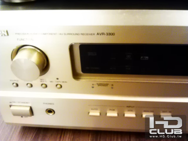

我目前升級YAMAHA 2067  先前主機是DENON AVR3300 更早的主機是YAMAHA AVX2200 DSP
我是想這幾台主機等級差不多
是否可以BI-AMP 一台推主聲道  一台推環繞或中置

印象中,此兩台機種背部輸入端子,應該有短路鐵片,直接移除就可以當純後級使用,
這樣就可以bi-amp ,並不需要在經過前級端來輸入訊源,這樣一來你環繞音色才會一致
建議你,denon可以來推中央聲道等,環繞使用yamaha音色落差才不會太大,改變一定會有
只是需要調整設定...去找到你喜歡的音色跟音場............
