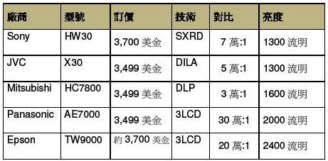

隨著一線投影機製造商在德國IFA與美國Cedia展秀出2012年最新銳投影機後,嗅覺敏銳的玩家已經可以感受到年底3500美元(約10萬台幣)價位帶,市場競爭將血流成河,因為各家都把最新銳的3D 1080p投影機主力機擺在這個區間,包括標榜超高原生對比的JVC,特別把DiLa 3D入門機的價位從4500美金降成3500美金,新款的X30比起舊款的X3不但更亮、3D畫質更佳,價錢硬是降了1000美元,搶市的意圖極為明顯。
當然,Sony的HW30也不是省油的燈,是2012世代中第一個率先上市的。至於公認3D畫質最優秀的DLP,則由HC7800擔綱,市場人士期待它不負DLP 3D優異特性,2D架構雖然等同於HC4000,但加上電動光圈與調校後畫質小有提升;睽違市場近兩年的國際牌也推出最新力作AE7000,採用Epson最新的D9 3LCD晶片,據美國projectorcentral專業網站測試,畫質居然「全面壓倒HW30」(註:此網站似乎長期偏好Panasonic AE系列機器); 此外,去年第一批3D投影機缺陣的Epson,醞釀了一年也利用自家新的D9面板與480hz驅動技術,一口氣推出多款機器,包括備受矚目的TW9000, 市場預估,TW9000應該能延續TW4000/TW45000優異的對比與黑位與媲美dlp的畫面pop與躍動感:
以下是各家製造商主力商品規格比較:
備註:X30為原生對比;其他皆為動態對比值

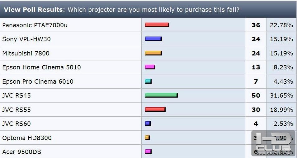

據美國專業AVSforum論壇調查,這五部投影機中最受網友期待/有興趣購買的排名如下:
JVC X30 :                  31%
Panasonic AE7000:    22%
Mitsubishi HC7800:   15%
Sony HW 30ES:         15%
Epson TW9000:          5%
http://www.avsforum.com/avs-vb/showthread.php?t=1359711

針對此人氣排行,個人認為,以往很哈JVC DiLa投影機超黑、超高原生對比的玩家,看到JVC佛心來地加量卻減價做法極為感動,因此很多人摩拳擦掌;AE7000則因AE3000/4000在美國大賣,口碑品質極好、畫質不一定最強、但功能卻最多、最穩定,尤其是利用鏡頭記憶功能的2.35:1功能,讓擁有大型專用試聽室比例較多的老美玩家,無法忘懷。
