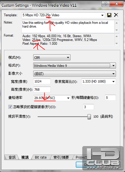

輸出的話也要自己設定解析度
不然格式一樣不正確
上面提到的是新專案的建置
目的是為了編輯影片跟輸出解析度不一樣造成影像走位
輸出建置
我是選WMV格式輸出
[img][/img]

發表於 2011-9-18 14:48:23 | 顯示全部樓層
回覆 7# cornicy
這真的是你自己認為而已
你二張自定義貼圖已經是HDV和HD 720P的設定了
即使你輸出檔案,轉換燒錄至NTSC DVD一樣會被壓縮成720X480
NTSC DVD如果能自定義設成1024*768,那就不需要有藍光格式
主辦單位對視訊格式,觀念有待加強,不要鬧笑話了,畢竟還要辦展覽

發表於 2011-9-18 15:40:26 | 顯示全部樓層
這個設定是怪怪的
25P並不是NTSC制式,是PAL制式
