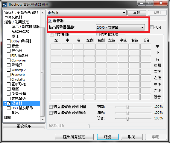

預設的東西很久沒用了=="
可以試試ffdshow的downmix
(要使用ffdshow audio decoder)
或是使用LAV Audio Decoder
我沒試過,看看行不行

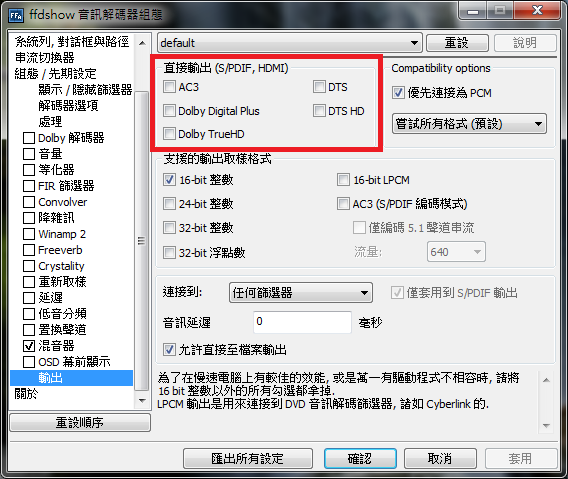

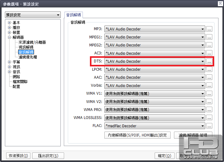

發表於 2011-9-20 23:03:41 | 顯示全部樓層
由於弟也有類似的困擾, 後來試用後真的可行,
不過有幾點要注意之處!
1. potplayer 的音訊解碼可以直接選用 ffdshow
   先到 濾鏡/解碼器 管理去新增, pureland 兄的第二張圖紅色的部份就可以選擇 ffdshow 了!
2. ffdshow 設定中最後到數第二個 [輸出] 選項, 把直接輸出的所有選項取消, 應該就沒有問題了!
以上提供參考!
 樓主| 發表於 2011-9-21 00:46:03 | 顯示全部樓層
回覆 3# ot500
您好
請問您提到的第二個步驟有關直接輸出的這一部分
是在哪個選單中 ?
找了好久都沒找到  ><
謝謝
(依照您的說的解決方法   做完第一個步驟之後還是會有雜音   希望關鍵是在第二步  ^^)
發表於 2011-9-21 09:46:05 | 顯示全部樓層
回覆  ot500
您好
是在哪個選單中 ?
找了好久都沒找到  > ...

發表於 2011-9-21 12:15:38 | 顯示全部樓層
本文章最後由 pureland 於 2011-9-21 12:23 編輯
回覆 4# alextang0112
他指的是這個吧...
遠在天邊近在眼前
發表於 2011-9-21 23:36:58 | 顯示全部樓層
pureland 兄真是熱心, 弟指的就是這個,
取消勾選後就沒問題了.....
