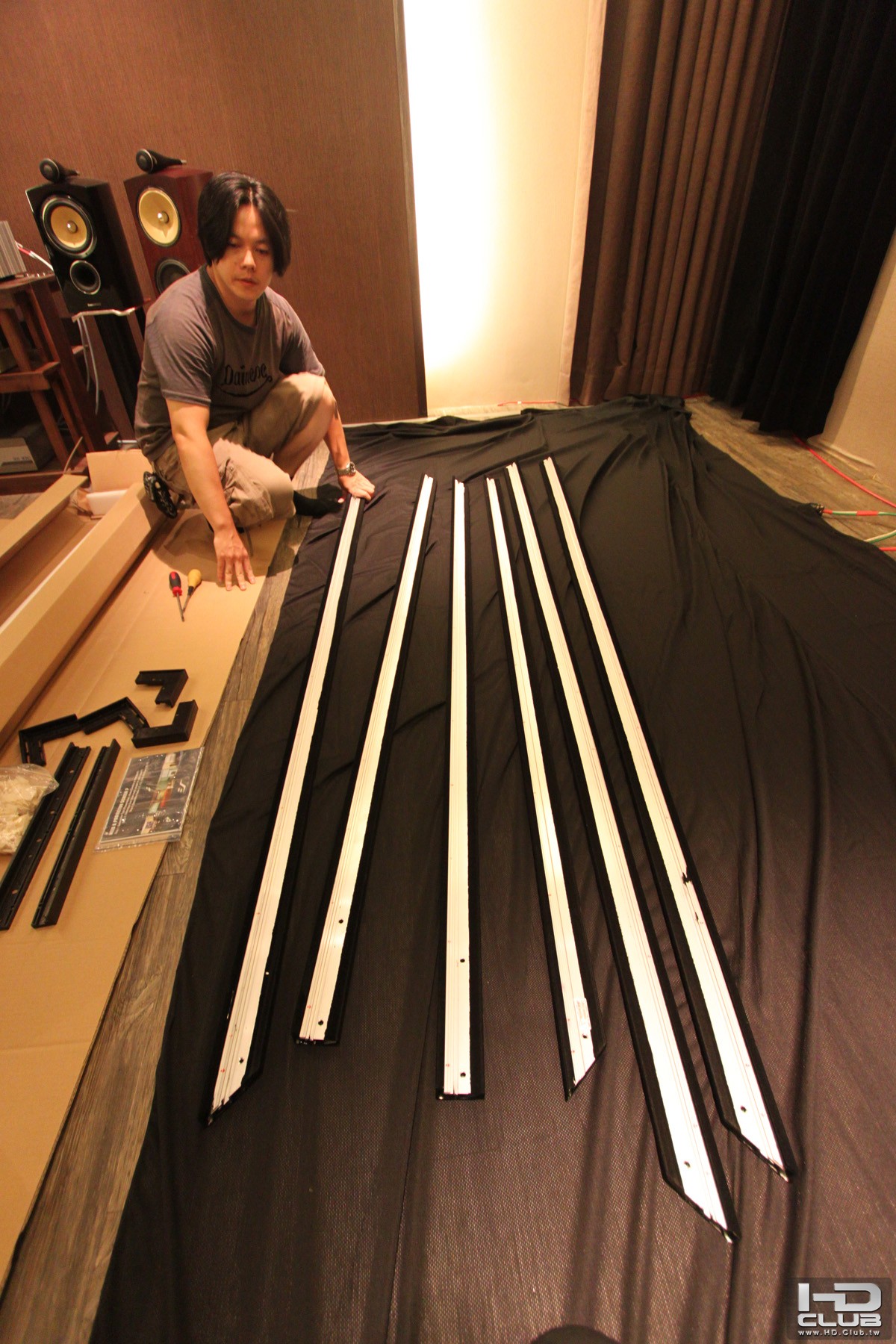

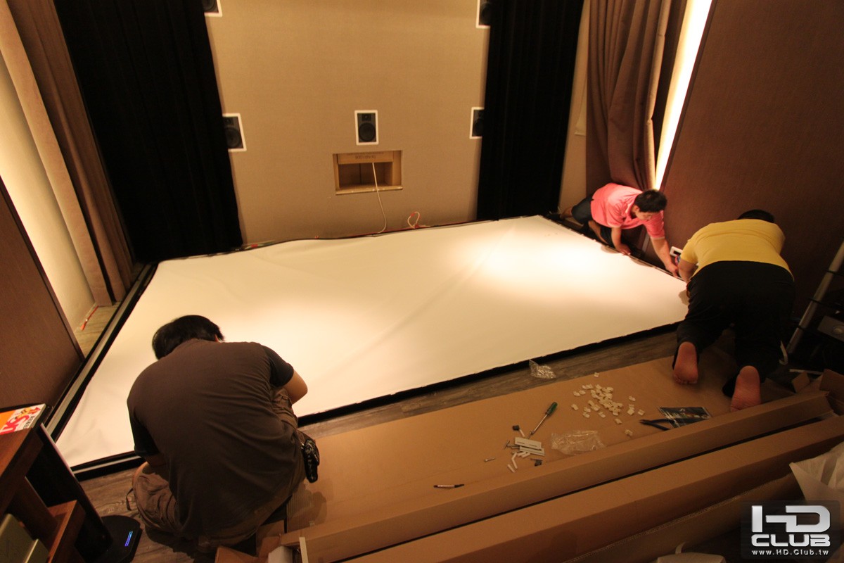

遲到了一個月 她 終於來了!
透聲幕-所以都採用崁入式喇叭

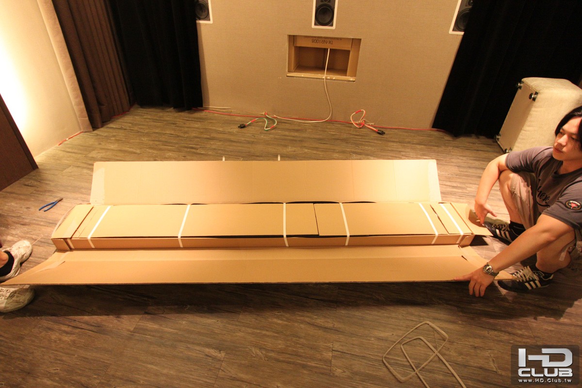

開箱了!真精緻,還有一層內包裝

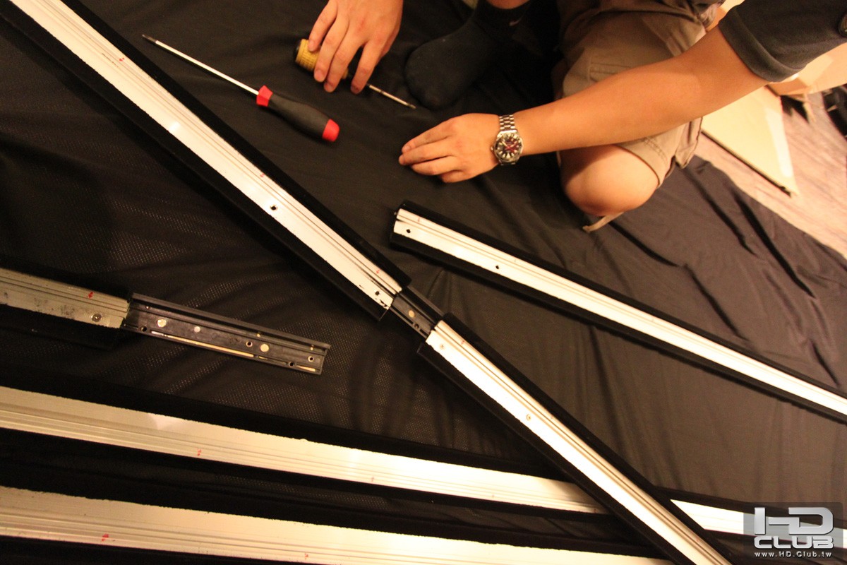

配件組合及外框架
組合外框架

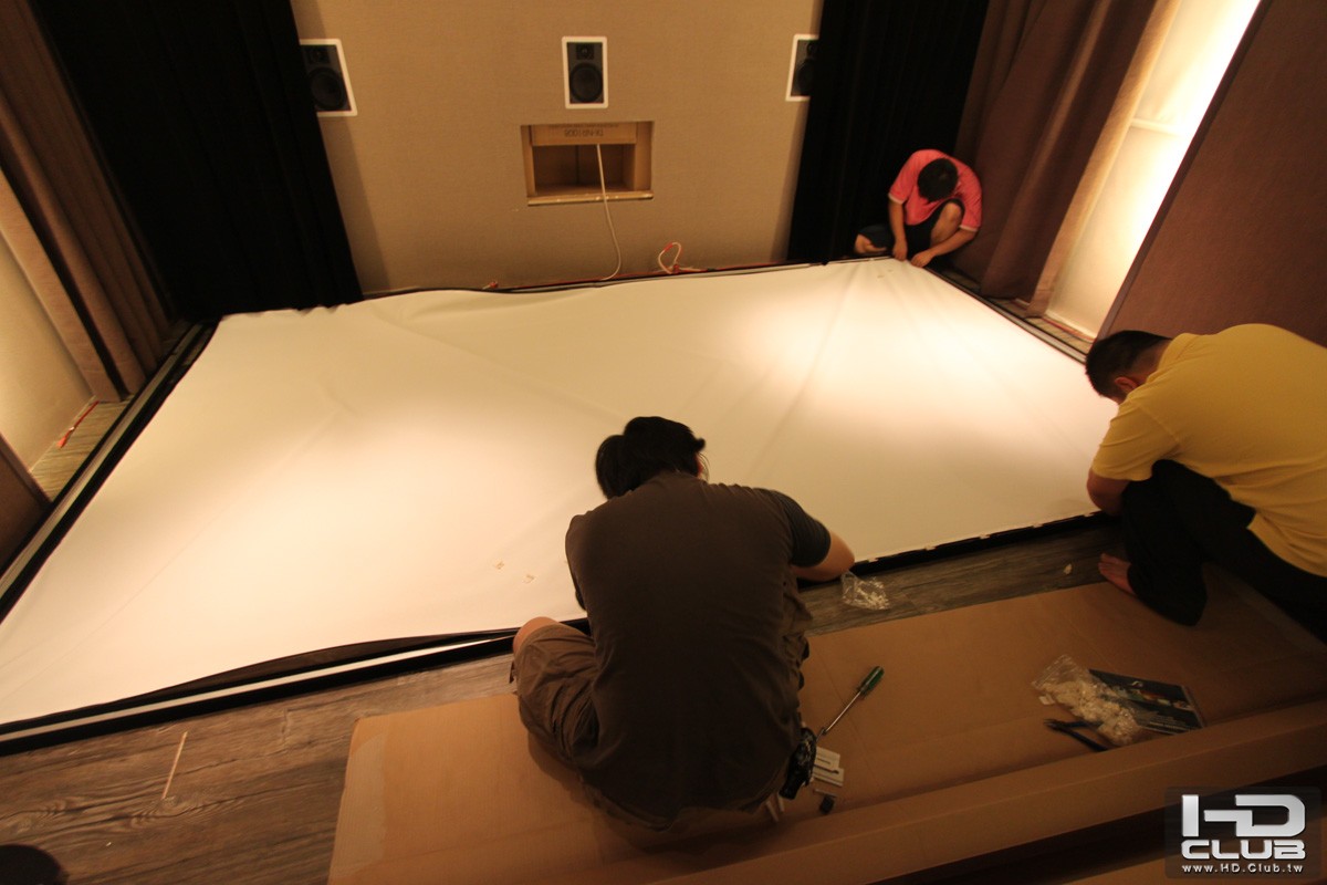

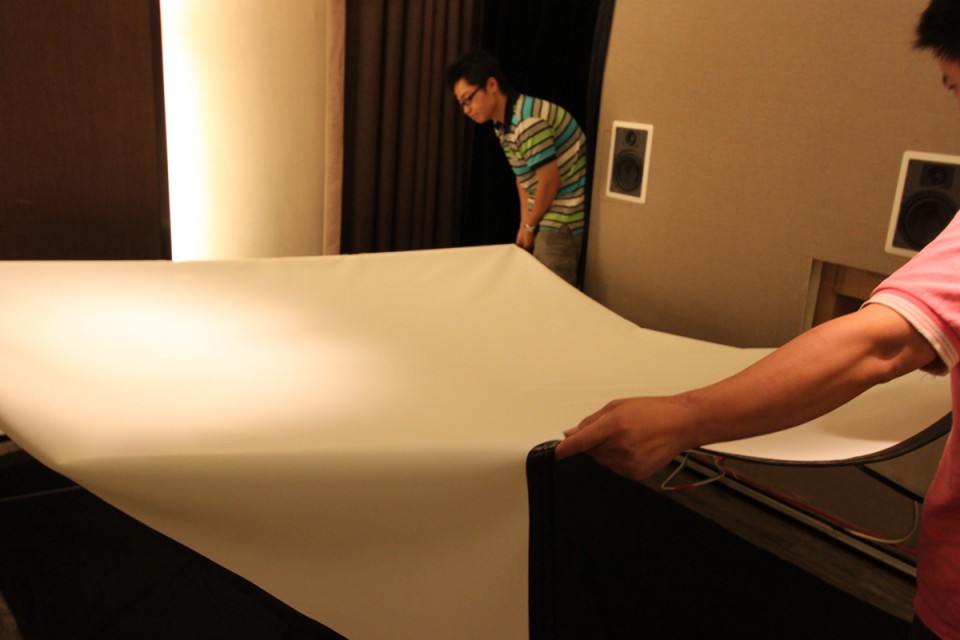

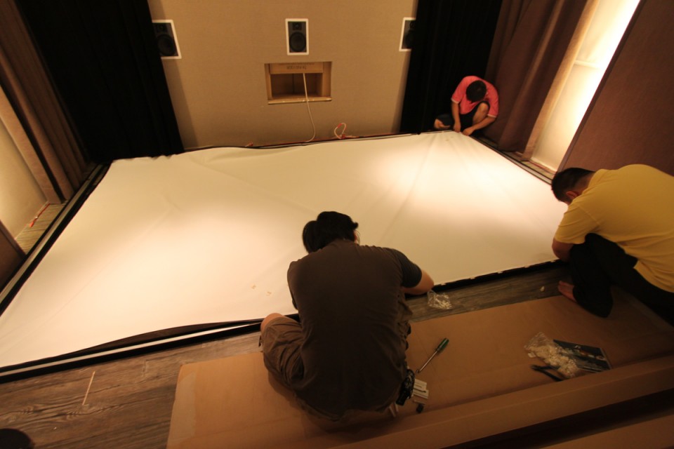

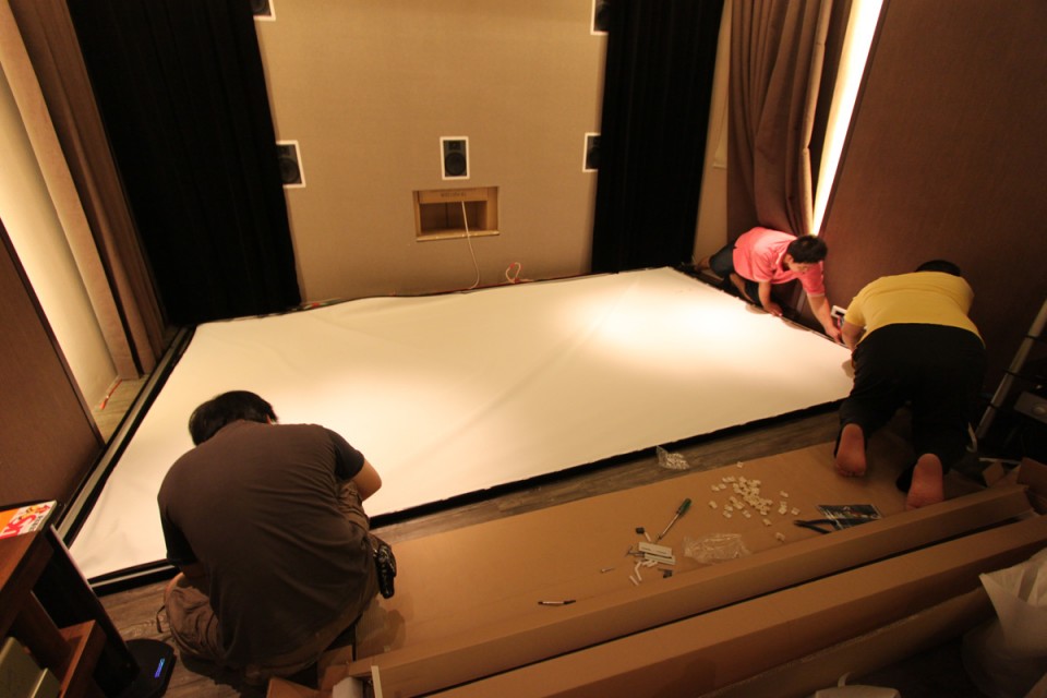

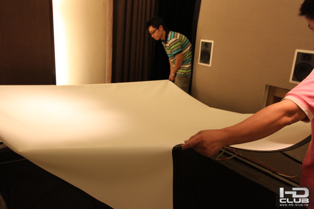

上布幕了

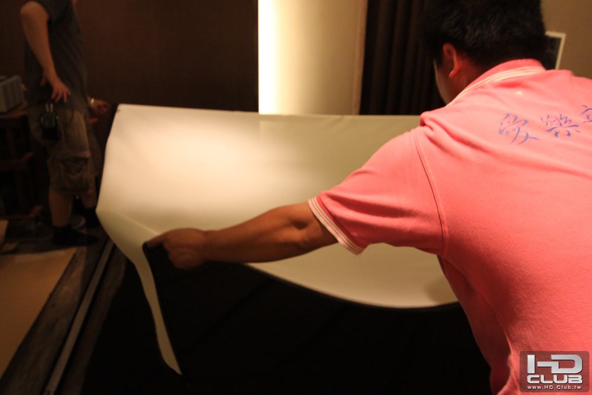

把皮繃緊

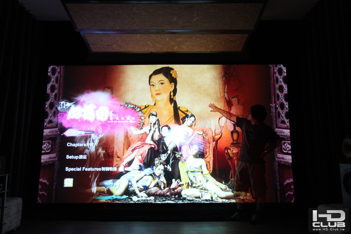

完工了!

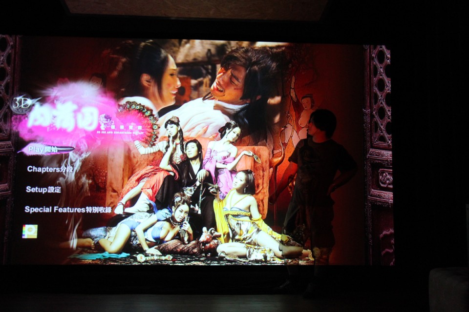

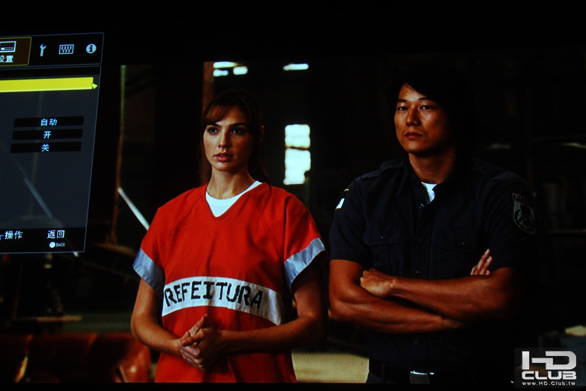

先來個  男人的最愛!
3d肉蒲團之極樂寶鑑
真是優
                                         我是說大畫面很優,請不要誤會
玩命關頭五

好大的螢幕,真令人羨慕.
180吋橫就超過四米,房間要多長才夠投影啊.用短焦的嗎?
我的只能投120吋,就要近五米了.如果投180吋,那投影機要放到隔壁才行.
又有崁入喇叭,規劃的真好.
對了,螢幕底離地多高?好像約30cm而己
用崁入喇叭,聲音大時,螢幕輕微晃動嗎??
 樓主| 發表於 2011-9-22 14:05:07 | 顯示全部樓層
布幕離地約20CM,目前還沒完全架設好,沒有去測試,應該是不會!
發表於 2011-9-22 19:35:50 | 顯示全部樓層
聽說固定幕的拉緊及繃平.不是像麻將桌的紙那麼簡單.
180吋的魄力.想就頭皮發痲.只是投影機的選擇.
是否要用心一點.
發表於 2011-9-22 19:50:21 | 顯示全部樓層
本文章最後由 len1978 於 2011-9-22 19:52 編輯
是否要用 ...
kao.c.y 發表於 2011-9-22 19:35
我自已有拉過106吋的固定框,還一個人作業=.=
的確不太好拉,最好2人以上來作業。
布幕的定位方式也有方法的,看各廠設計。
不過現在用的這張,當初說明書裡沒有提到固定點要怎麼拉,大概隨便拉也可以吧。
後來有在官網上有找到說明。不過現在有忘了一些細節。
我用的16:9固定框,上布幕時一開始是要先"十字"方向的四個點作好固定。
然後是短邊的左右側固定點(從已固定好的點旁邊開始拉),最後是長邊的上下側固定點(也是從已固定好的點旁邊開始拉)。
發表於 2011-9-22 21:07:24 | 顯示全部樓層

 樓主| 發表於 2011-9-22 22:04:41 | 顯示全部樓層
是否要用 ...
真的不好拉,我們4個人約2小時才完工

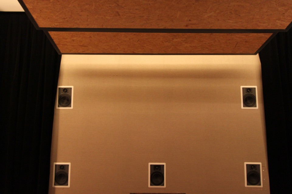

發表於 2011-10-9 23:57:35 | 顯示全部樓層

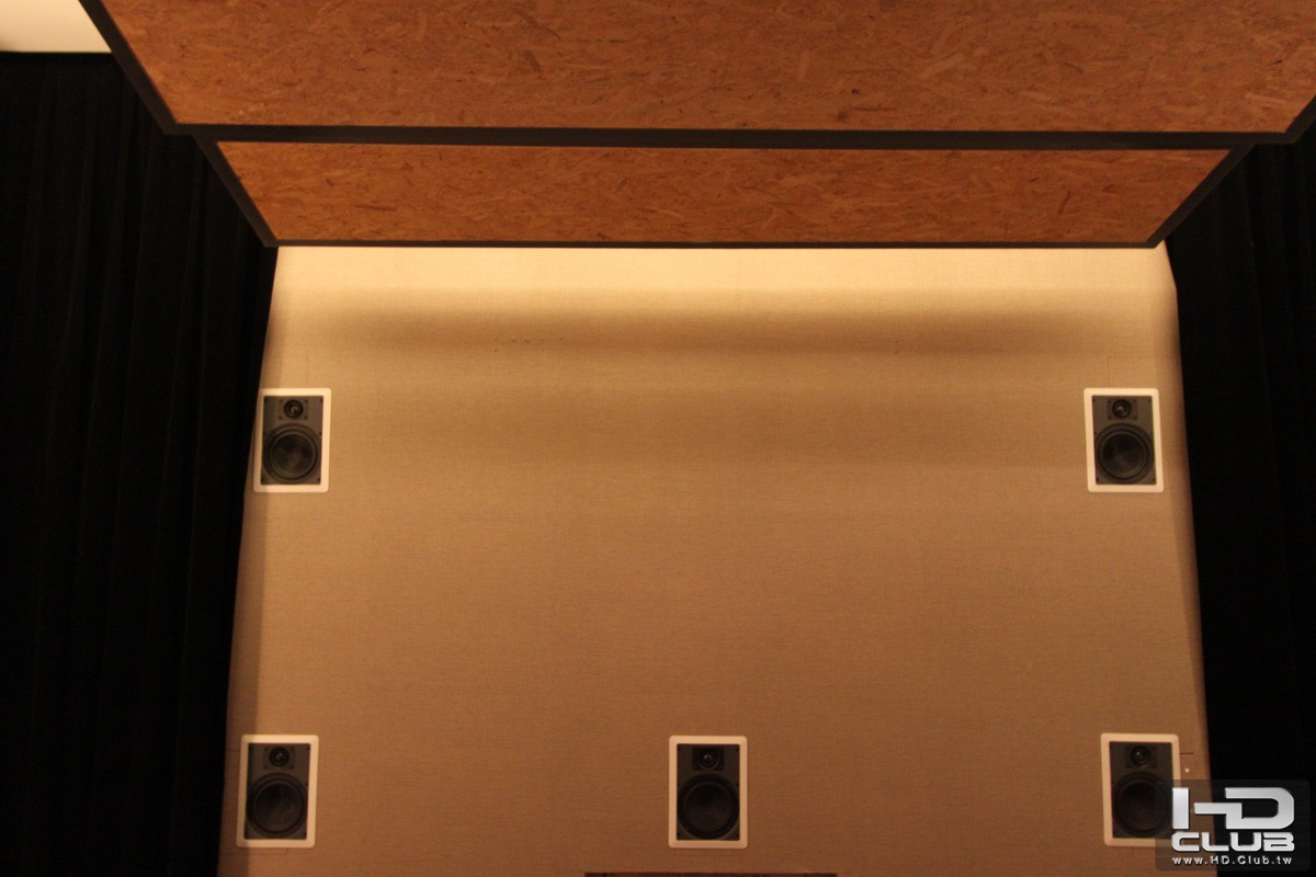

想請問布幕後面五個內嵌式喇叭是只負責中聲道嗎?
還是怎分配的?
發表於 2011-10-10 00:46:50 | 顯示全部樓層
還是怎分配的?
squall2307 發表於 2011-10-9 23:57
這當然沒有疑問是左右主聲道加中置, 上面就是前方環繞喇叭,
看一下圖就可以發現下方那3支喇叭其實是在腰部高度了
發表於 2011-10-10 17:03:40 | 顯示全部樓層
@@喔  但是主聲道用內嵌的會不會感覺很無力?
