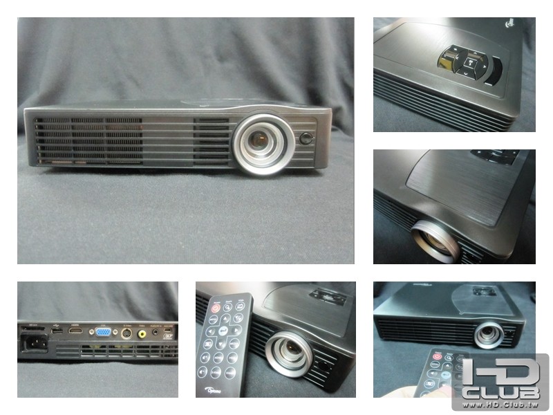

收到包裹時,箱子比我想像中的還小,邊角有稍微摩擦到,可能是司機先生不小心碰撞到
希望不會影響到我的投影機

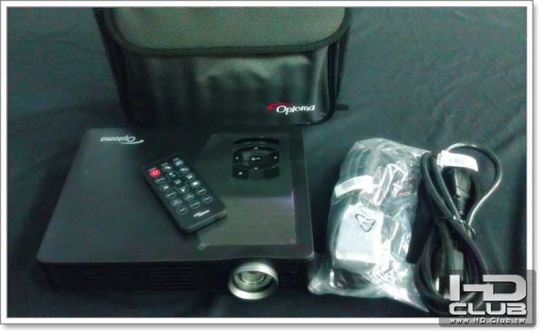

箱子打開後出現這些配件,
遙控器,包包,電源線,VGA線

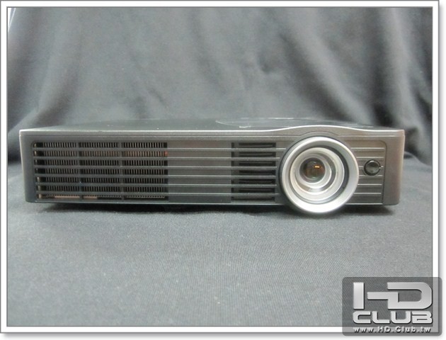

先統整一下這台機器的外觀
它的外觀方方正正的,還有一顆大大的鏡頭

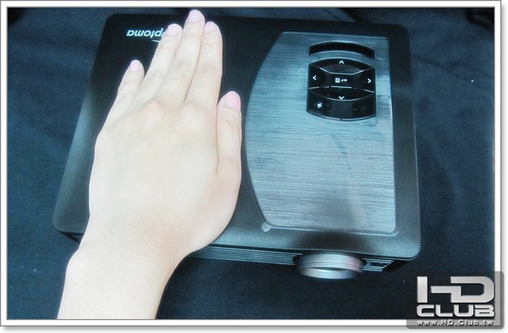

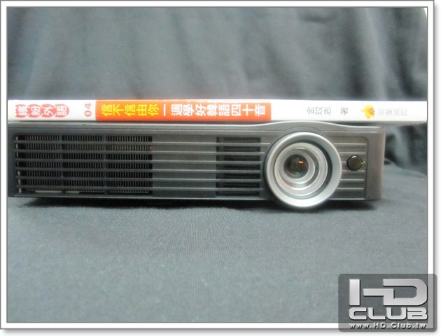

放了一本B5的書,這台機器真的蠻小的
大約是一個女生的手掌合在一起的大小
這台機器很輕巧,對於一些需要常帶著走的商務人士來說,是個非常好的選擇喔!

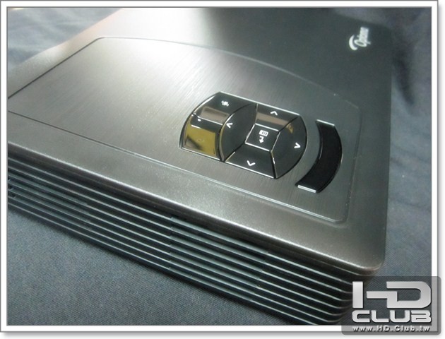

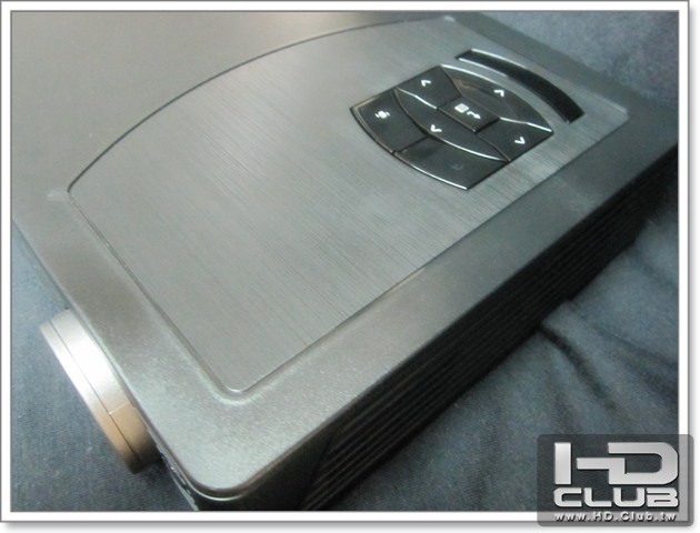

他的身上有霧面銀絲烤漆,還蠻有質感的

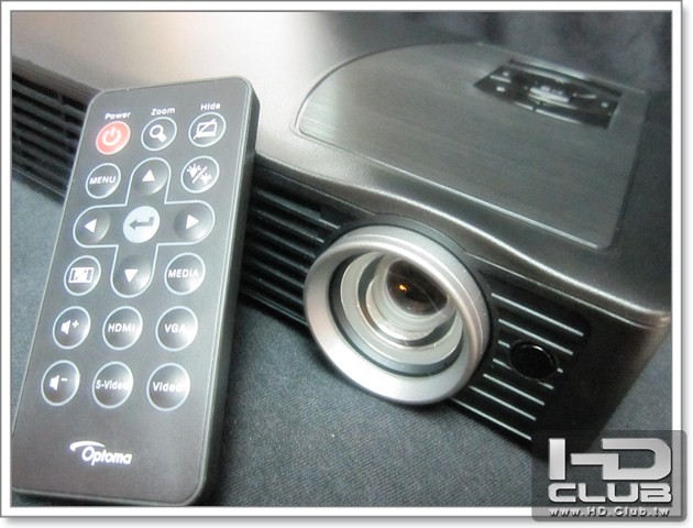

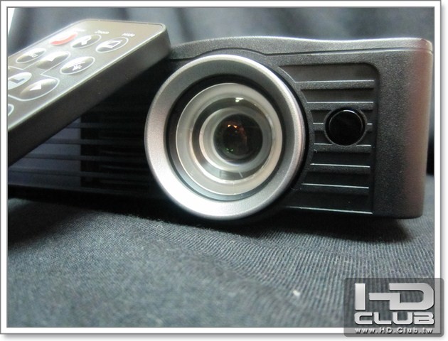

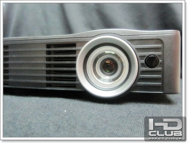

鏡頭特寫,好可惜喔 ~ 沒有蓋子

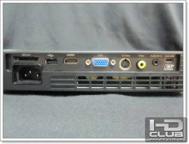

端子的內容 ,非常齊全
SD卡,USB,HDMI,VGA,AV,S,AUDIO IN, Mini usb

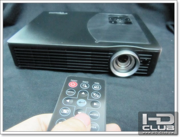

遙控器很迷你

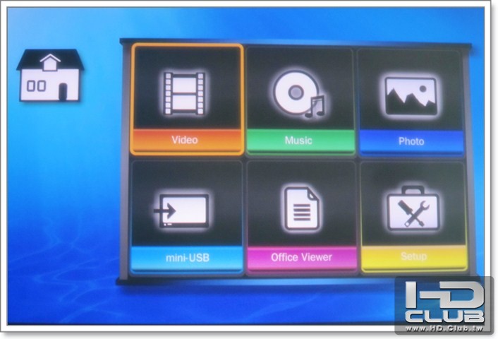

一開機先看到的是這個界面
有vedio ,music, photo, mini usb , office view ,setting
這台機器可以直接讀取影片圖片和office 文件

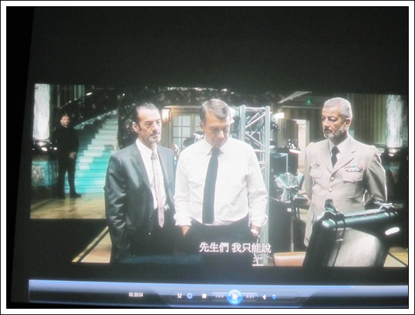

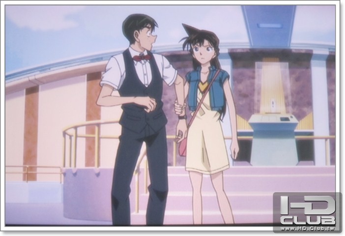

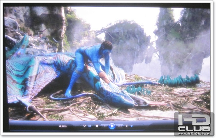

這是撥放動畫的效果
阿凡達 ~ 顏色很鮮豔

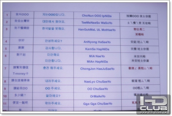

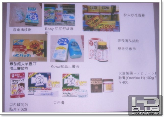

這是word檔,還蠻清楚的
這是ppt檔,效果真的很好

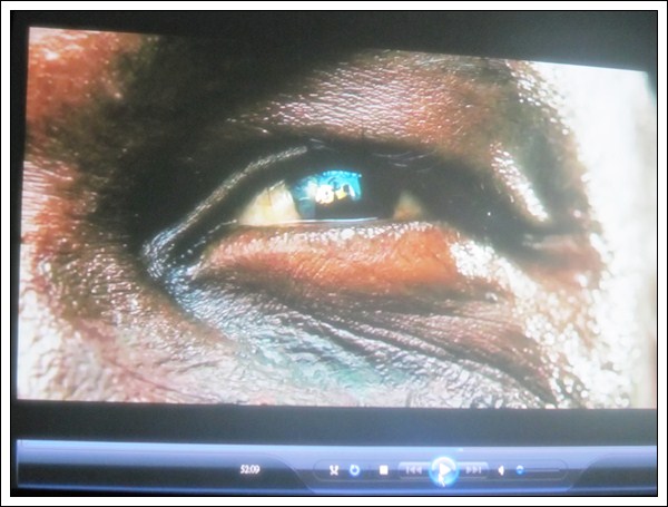

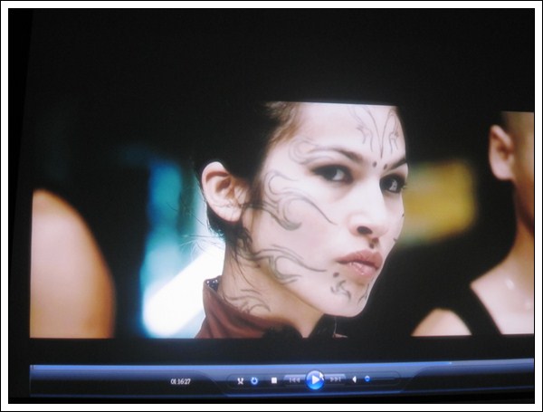

看這女生,他臉上的刺青很明顯吧!!

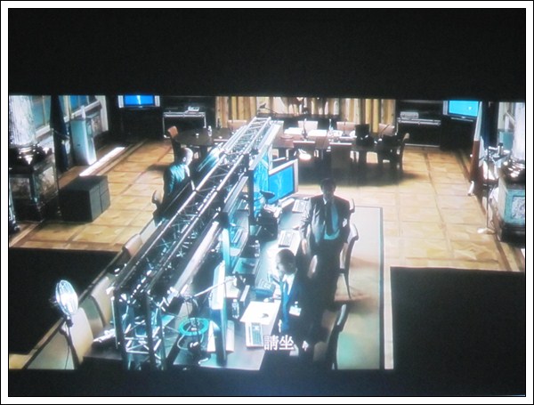

這張建築物的圖片,細節都很清楚
有點美中不足的是,他的黑色還是不夠黑,可能是因為對比度不夠高
不過看西裝和襯衫上面的皺褶,都能表現得出來
這個地方有點讓我嚇到,很多細節都超清楚的
