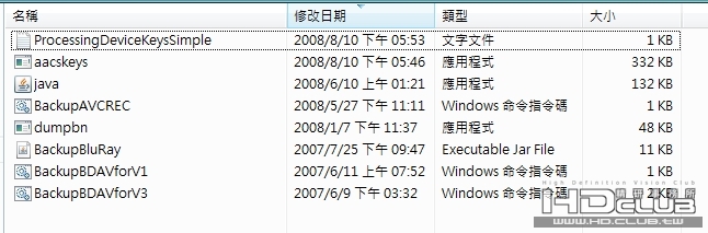

有關AVCREC 的DVD (Panasonic機種所錄製)的RIP方法,其實只要準備好
1.UDF Driver...(Vista不用)
2.BACKUPBDAV
3.原作者所製造好的批次檔案如下
http://pocketnews.cocolog-nifty.com/pkns/files/BackupAVCREC.lzh
4.放在同一個目錄下
執行批次檔,指定光碟機、工作磁碟機、RIP目標目錄就可以很快速的RIP出來了

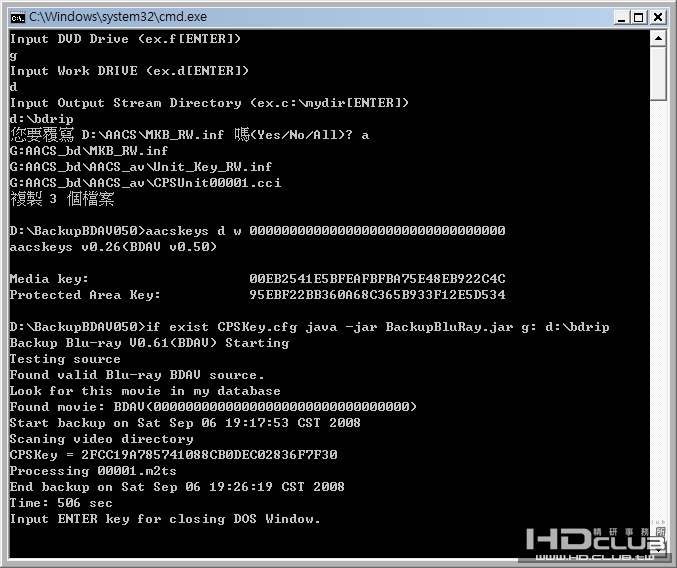

的確可以!
按照樓主的連結 將各檔案放好, 我發現需將java執行檔也放在同一目錄
接著執行BackupAVCREC 如下
就這麼簡單
