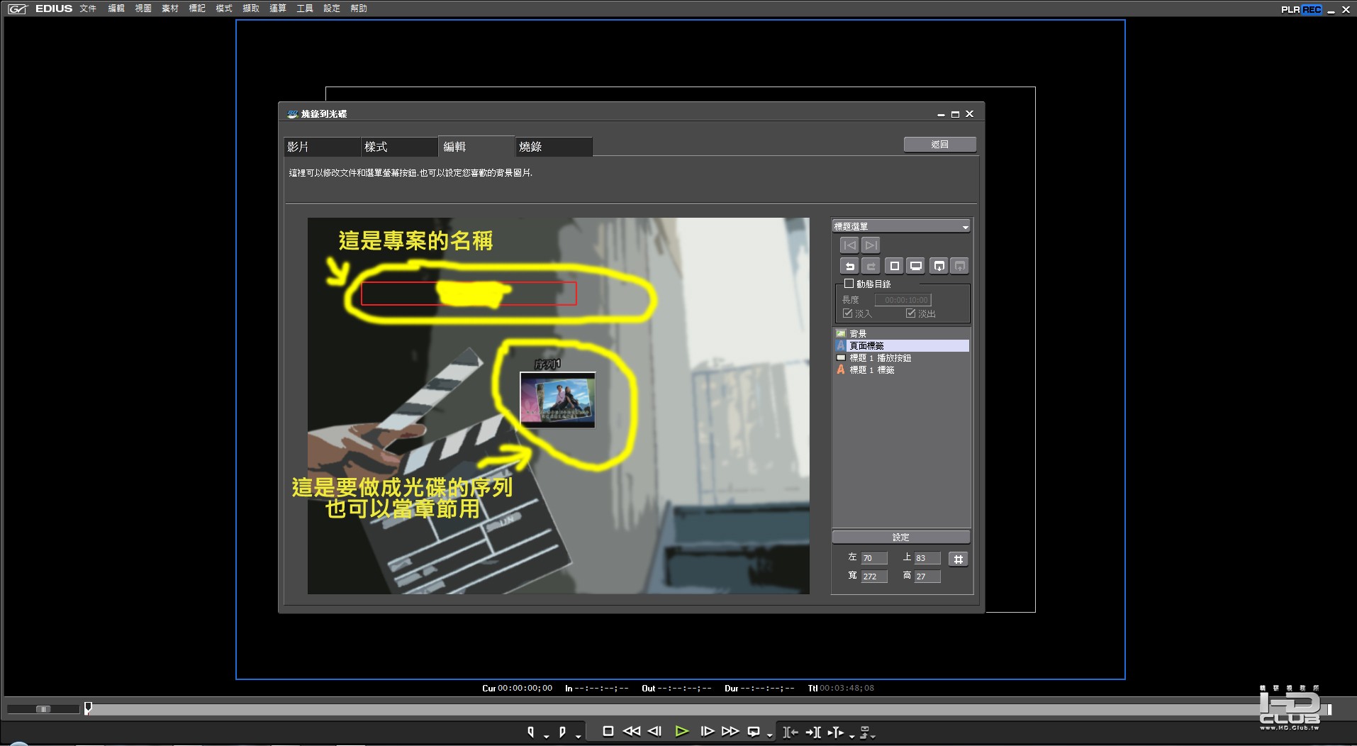

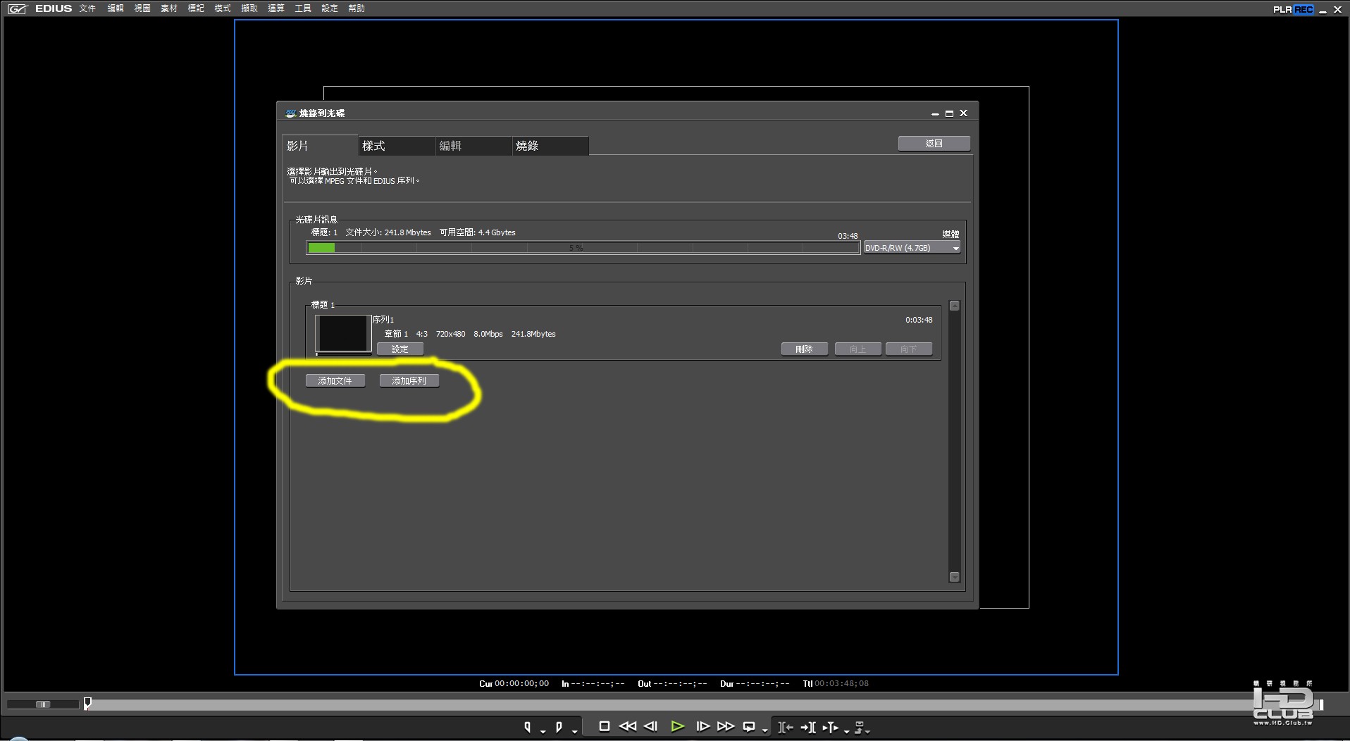

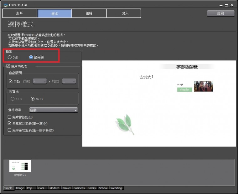

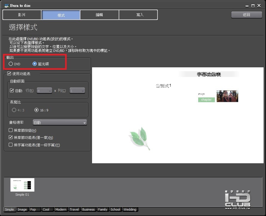

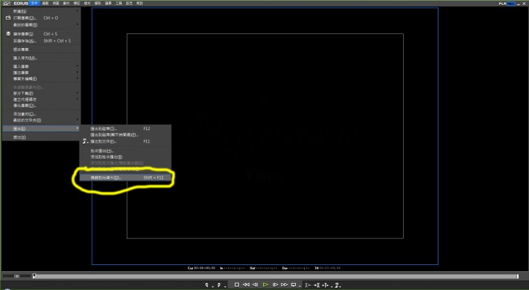

光弄圖片忘了寫內容@@HD的影片可以用底下的模式燒BD
燒DVD.....目前還沒找到直接從HD的專案燒成DVD的方法
我是把HD的專案匯出檔案
再放到SD的專案燒錄
至於怎麼直接從Edius燒光碟....
用說的太慢!
用看的!!
從主選單選匯出→燒錄到光碟片
從主選單選匯出→燒錄到光碟片

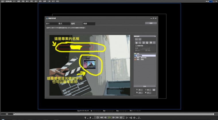

把要輸出的序列加進來
把要輸出的序列加進來

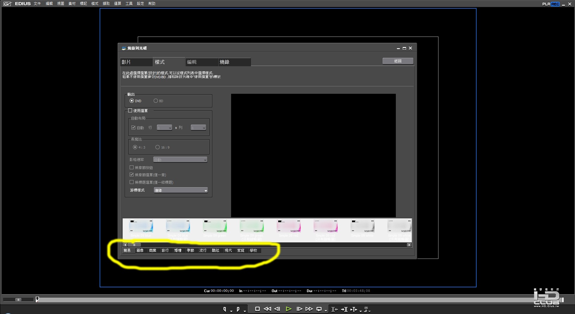

Edius有內建的選單模板,不喜歡圖片的話可以換(有人問再教)
編輯選單
編輯選單
最後燒錄就不用再說了吧!!

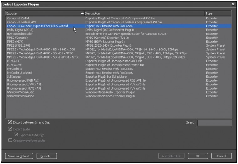

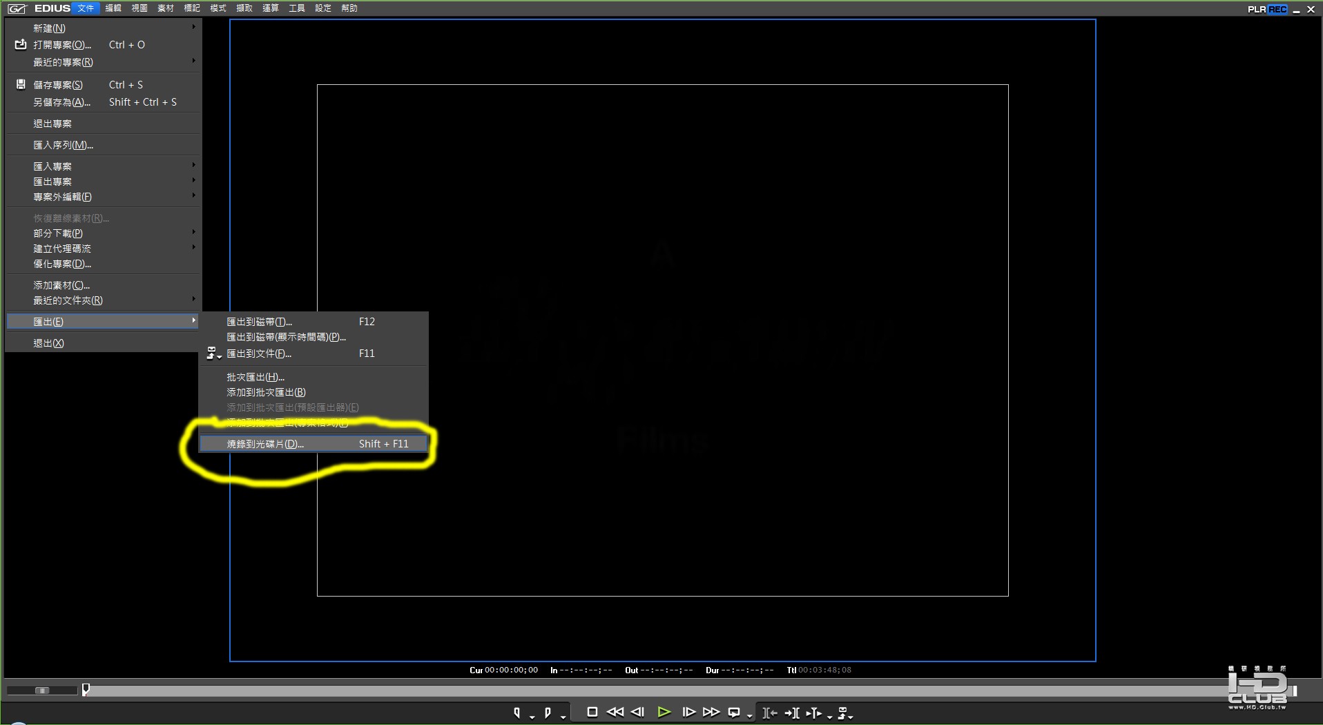

發表於 2013-8-21 22:31:55 | 顯示全部樓層

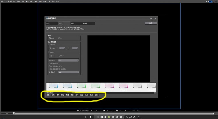

HD專案裡藍光跟dvd的選項在這裡(紅框的部份)我是用5.5的版本,6.0以上有在用的朋友麻煩確認一下有沒有變動

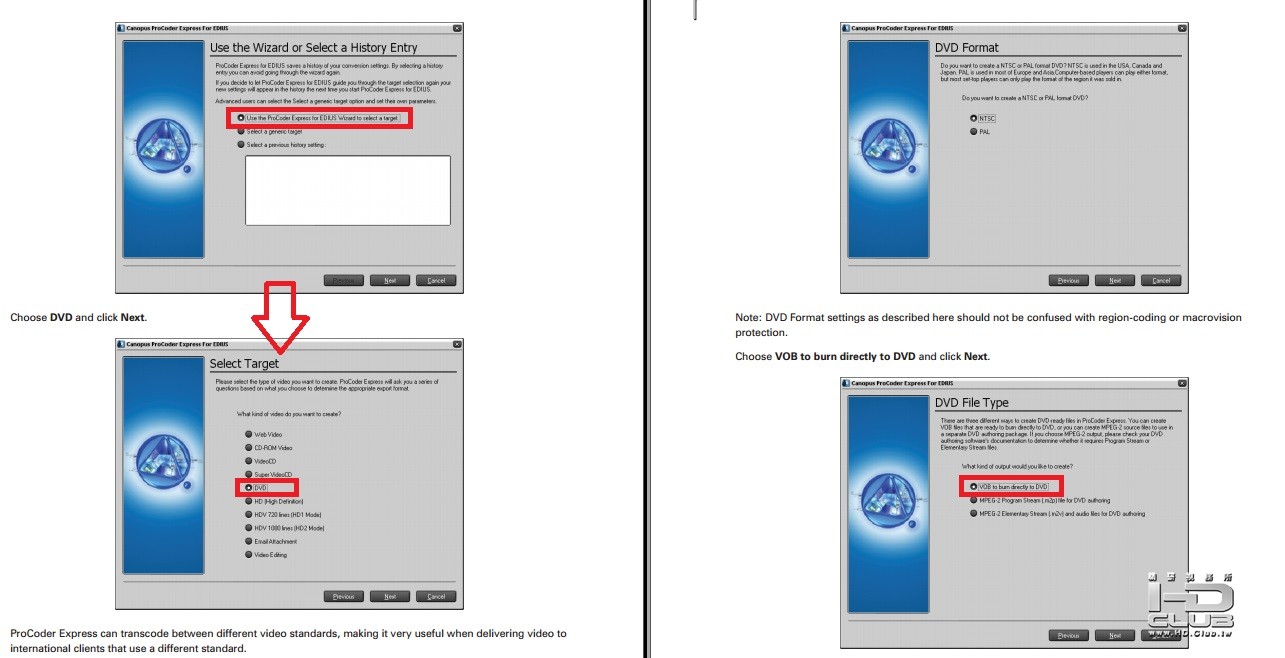

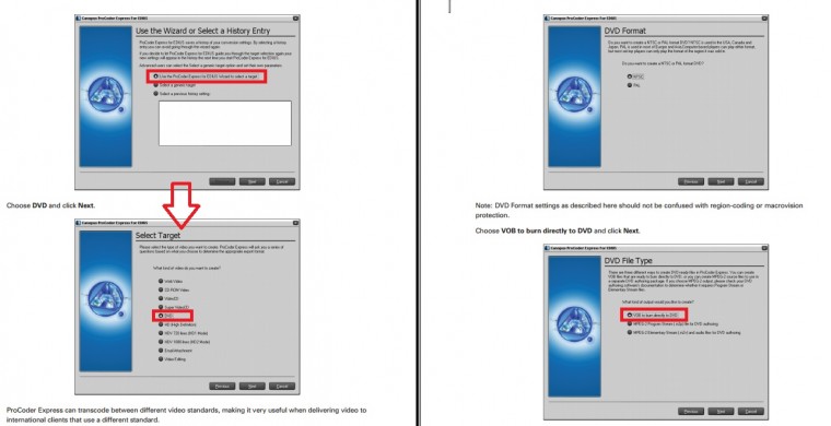

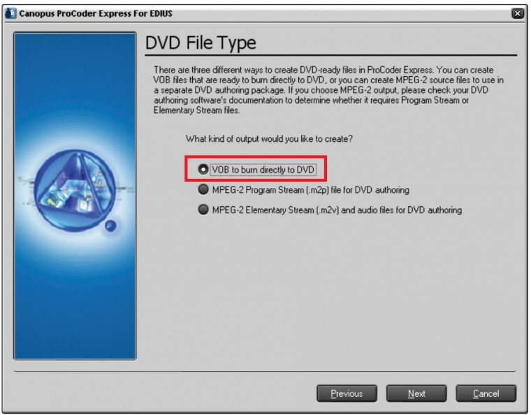

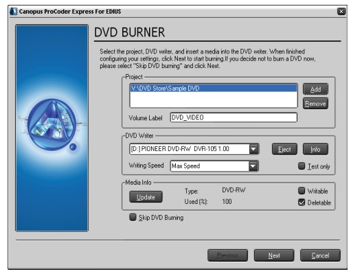

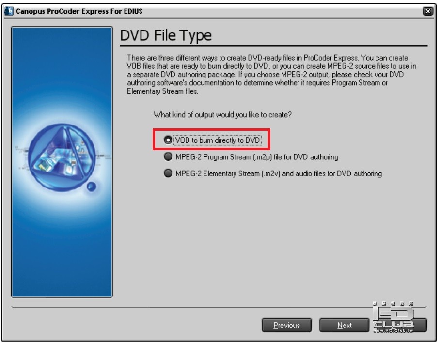

另外ProCoderExpress也可以做
重點是這個
後面一直按下一步(NEXT)
最後會做成一個可以燒DVD的資料夾
你可以用NERO的燒也可以直接燒

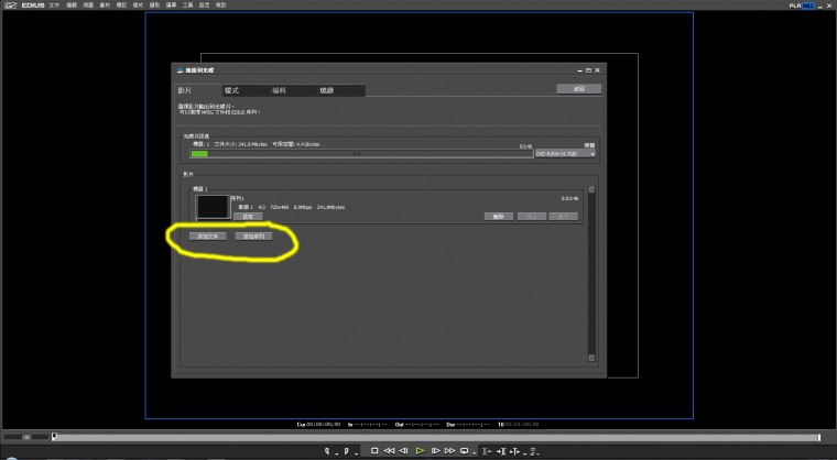

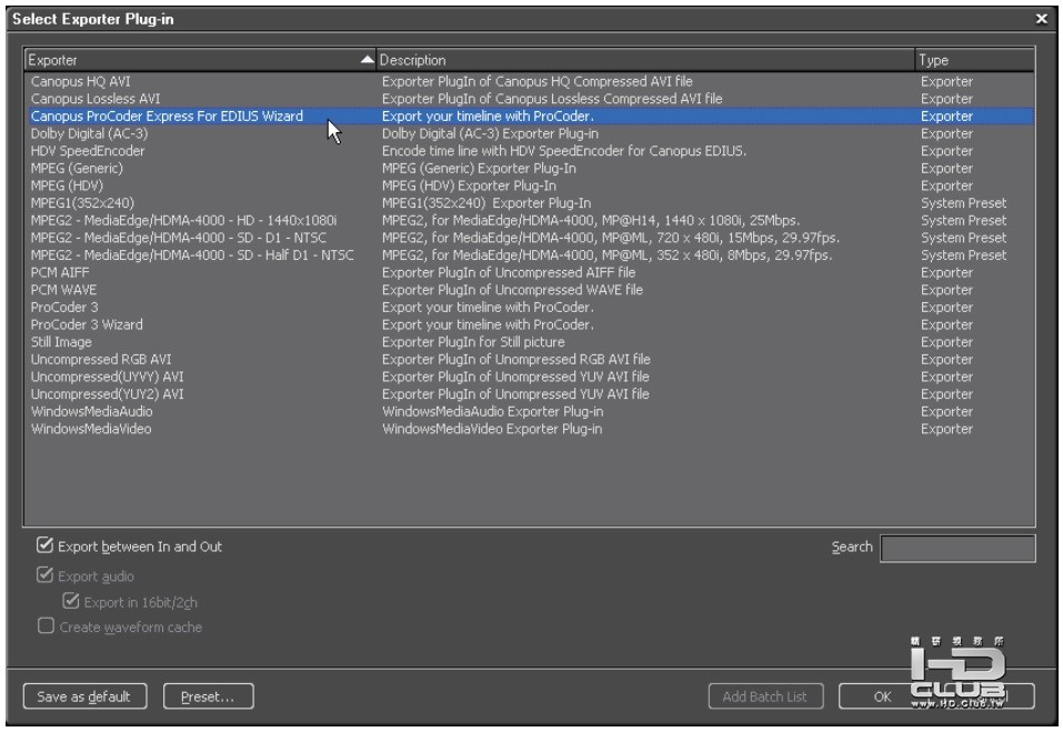

發表於 2013-8-22 00:43:40 | 顯示全部樓層

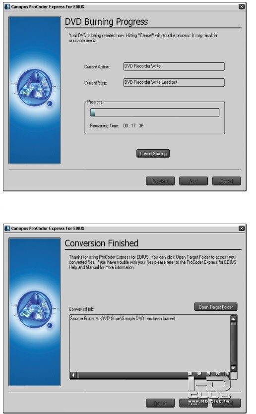

燒錄的畫面
我用的系統是5.5版的,有Procoder ,EDIUS 6 以後好像就沒有了,
Procoder 3 不知道有沒有人成功的裝進EDIUS 6,
發表於 2013-8-22 20:41:56 | 顯示全部樓層
edius 6以後就把procoder整合進去剪接軟體裡面了
不再支援外掛
