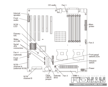

 樓主| 發表於 2008-7-22 22:26:35 | 顯示全部樓層
大哥謝謝您!!
因為我是拿原本舊的ibm z-pro工作站來改裝,
主機版上除顯卡以外無法使用認何pci-e port.
我確實只是想把HDMI僅輸出至電視,
但因主機上我找不到任何SPDIF輸出,
(除非是主機板上叫作Internal speaker的針腳是嗎)
所以才會打算買音效卡!!
之前想買華碩 Xonar D2 PCI 7.1聲道音效卡,
可是擔心他無法傳遞SPDIF到顯卡!!!
還有,不論買GTX280或GeForce9800GX2
都會附SPDIF-in audio cable嗎???
[ 本帖最後由 HDBS 於 2008-7-22 22:54 編輯 ]
發表於 2008-7-23 13:44:43 | 顯示全部樓層
http://forum.coolaler.com/showthread.php?t=184019
要完全發揮GTX 280卡王實力,恐怕要INTEL Q9系列 4核心
並且超頻至3.6G以上,才得以辦到
以這塊主機板+2顆 3.6G 單核心xeon
表現可能會不如預期
http://www.xfastest.com/viewthre ... &extra=page%3D3
4870 / 4850 系列,表現也很不錯
比較不像GTX 280受到CPU影響
加上4870X2即將上市
所有顯卡價格還有下降空間
若不是很急的話
建議您在等幾天,觀望一下
至於Internal speaker能否輸出至SPDIF
因為沒用過這張主機板
可能還得由您測試才能知道
我發覺Nvidia的顯卡,有SPDIF輸入插槽
而且我買9600GT有附SPDIF-in audio cable
(8800 GTS 512M則無)
ATI似乎沒有看到SPDIF插槽
要如何達到聲音輸出 ,我也很納悶
看來要等我入手4870 / 4870x2
或是使用過的前輩們指點
才能得知囉
