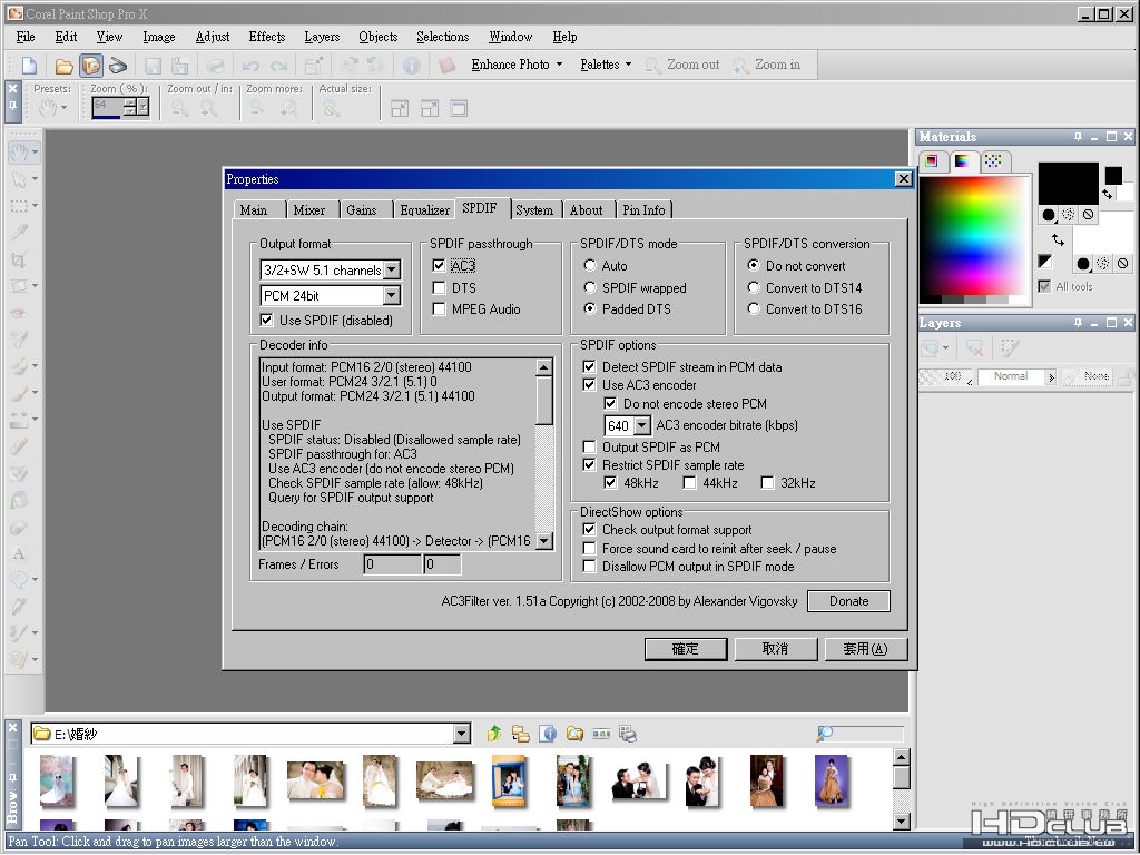

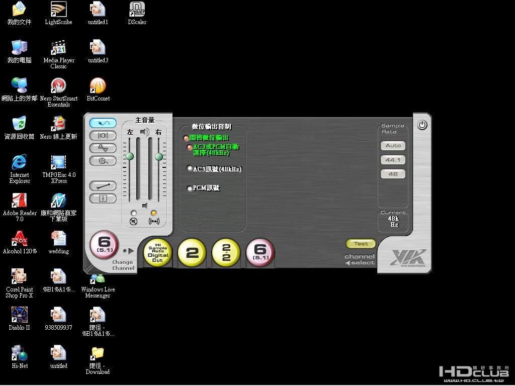

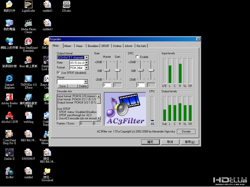

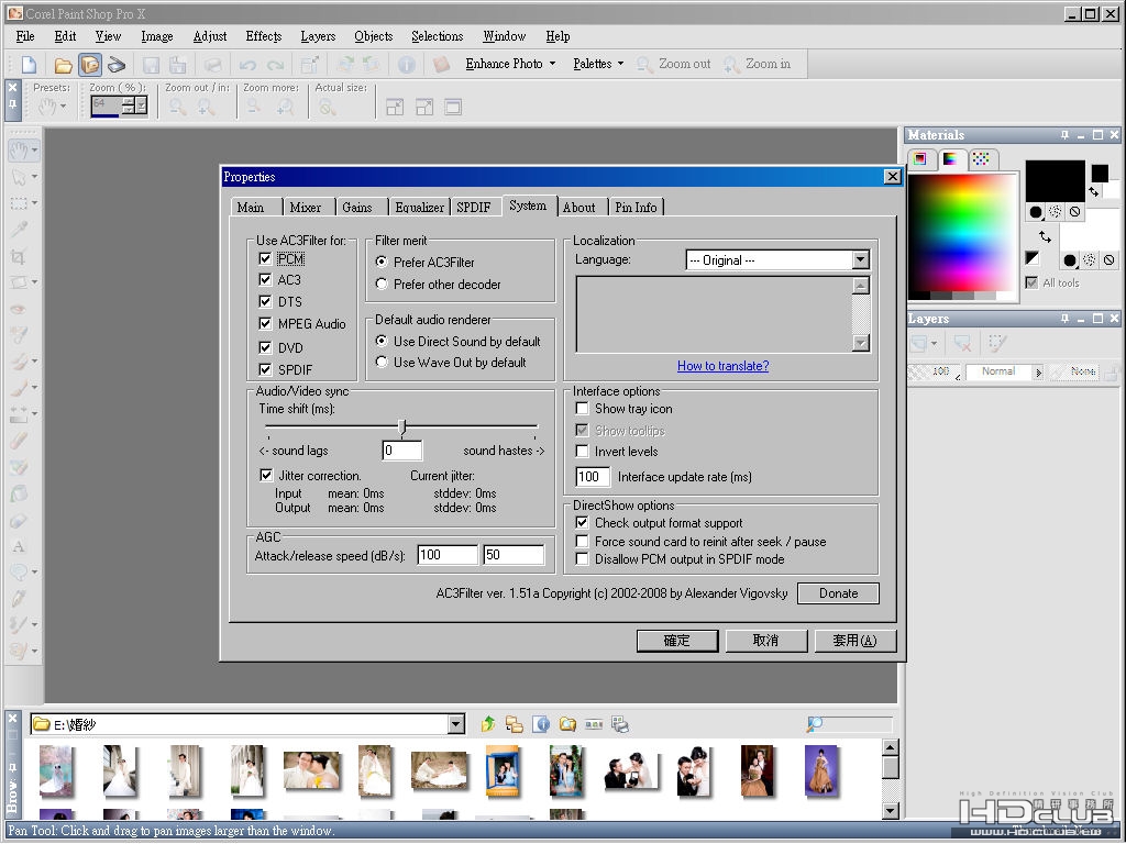

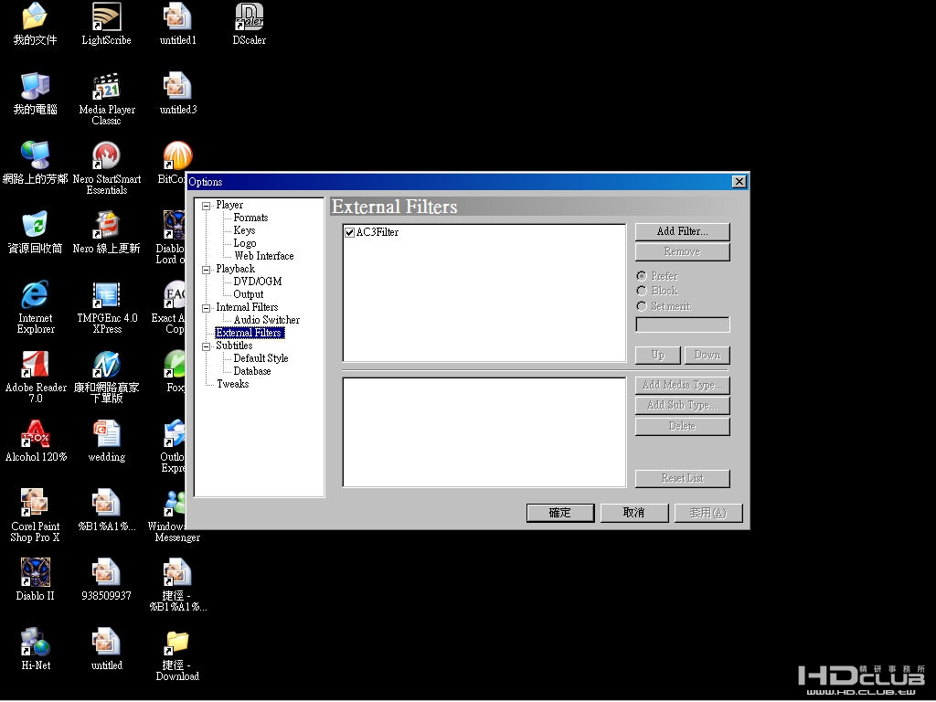

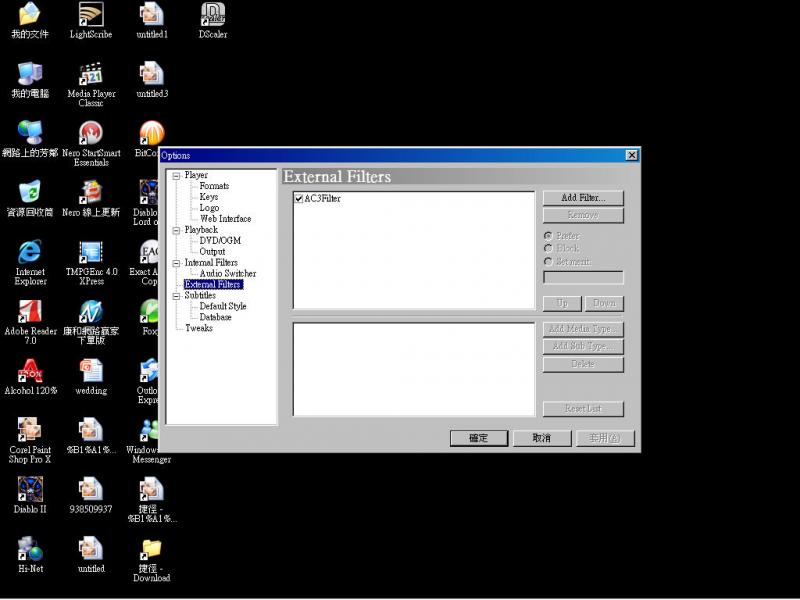

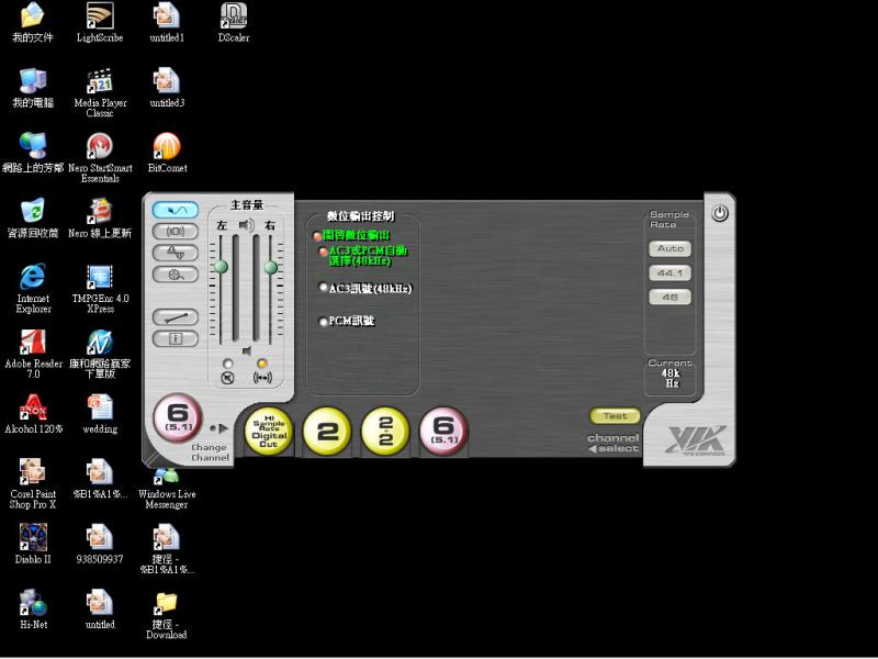

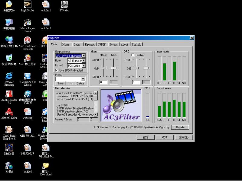

小弟日前安裝最新版的ac3filter 1.51a,打算將平常最常觀看rmvb轉為ac3 5.1聲道後送給環擴解碼(SONY TA-DA3200ES),相關設定如貼圖所示,可是不論小弟怎麼搞,AC3FILTER的OUTPUT FORMAT都是顯是PCM 24 3/2.1,環擴螢幕顯示收到LINEAR PCM 48KHZ,環擴本身的MULTI CHANNEL  DECODING也不亮,想請各位看看怎麼回事,音效卡是 瑞麗火網1723 (VIA VT1723),播放軟體為MPC 6.4.9.2,看過站上的MPC6.4.8.7設定教學,在6.4.9.2的FILTER中似乎少了AUDIO DECODERS底下一堆可設定的東東..??懇請賜教 萬分感激,相關設定詳如附件。

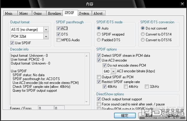

數位輸出的話
音效卡輸出設定要設為2聲道,不要選5.1
AC3Filter的Output format最好設為ASIS
因為設為5.1的話,播放兩聲道PCM的影片會轉為DD5.1輸出,當然如果您喜歡這種虛擬多聲道的感覺那也OK

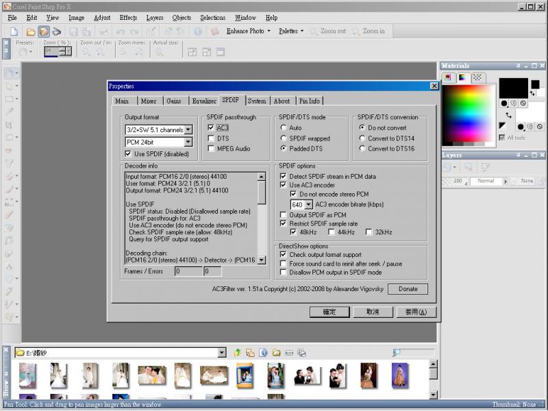

另外AC3Filter的SPDIF--->SPDIF passthrough----要把DTS打勾
SPDIF/DTS mode--->要設為Auto
如下圖
相關文章:
http://www.hd.club.tw/thread-3153-1-1.html

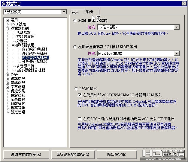

發表於 2008-7-19 13:04:53 | 顯示全部樓層
rmvb 聲音和 ac3filter 無關吧   而且您 "dont encode stereo " 有勾選
小弟作法如下
