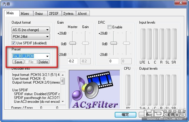

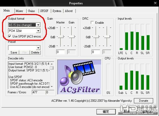

1.先準備新版AC3FILTER 1.45b 或 1.46
2.將AC3FILTER的Output format設成ASIS(no change),並將Use SPDIF打勾~~BIT數設24 or 32都可以,最好不要設16.因為某些多聲道LPCM原本就是24BIT的了

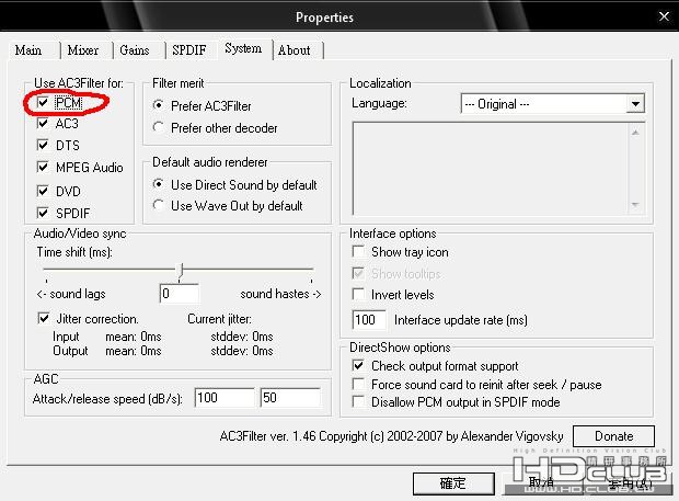

3.PCM記得打勾讓AC3FILTER去處理

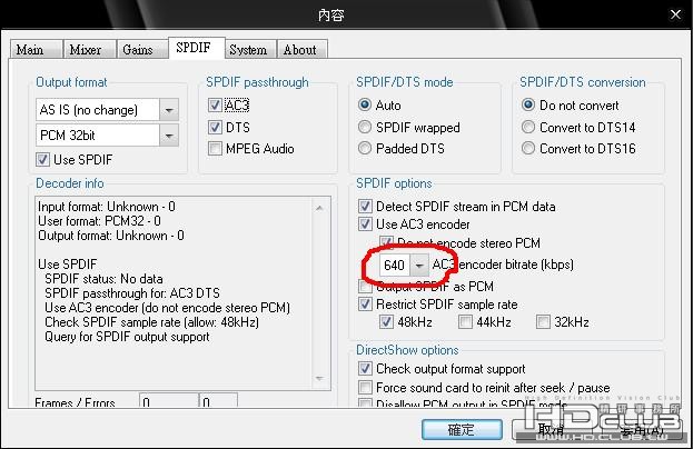

4.將紅圈地方改成640K

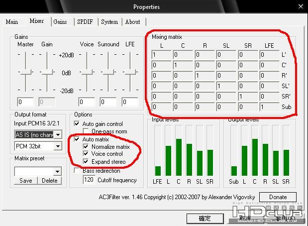

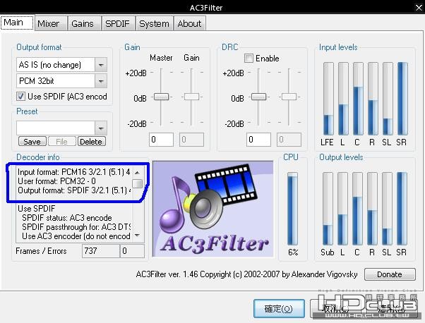

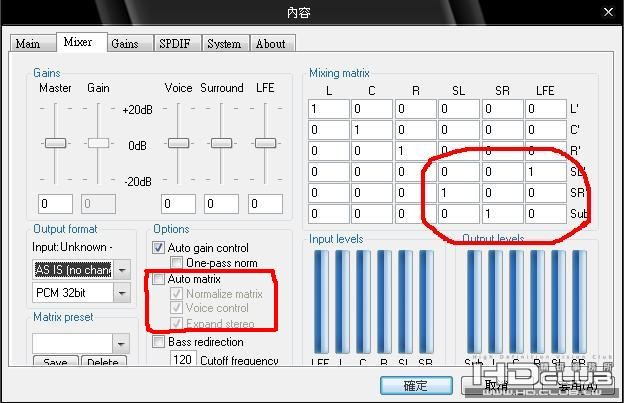

5.將AC3FILTER的Auto matrix取消勾選,再將最右邊的矩陣設定改成如下圖所示~~因為Haali分離出來的LPCM聲道順序會有問題,所以要手動更改
看到下圖的顯示代表設置已成功,enjoy it~~

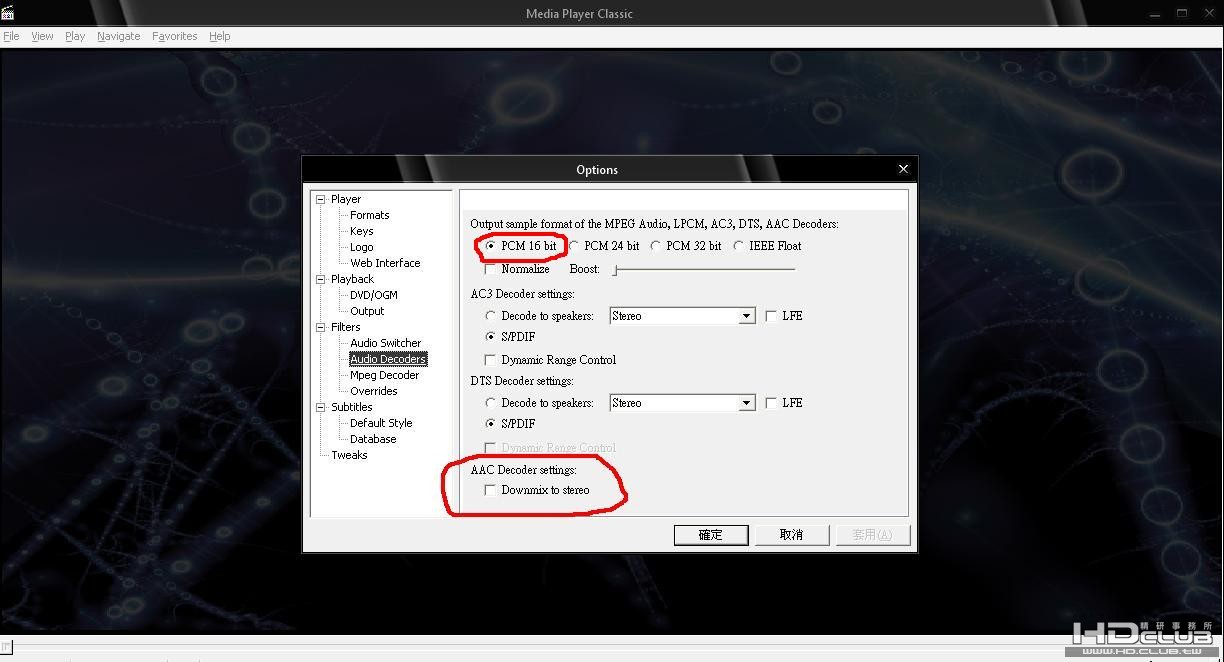

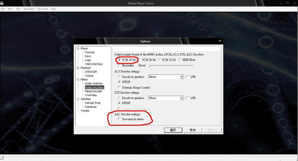

<2>.將BS片段的AAC 5.1轉為DD5.1 640K輸出
一般BS片段建議使用Media Player Classic 6.4.8.7來做播放
http://www.hd.club.tw/thread-935-1-1.html
1.將MPC的AAC Decoder settings: Downmix to stereo 取消勾選~~因為如勾選它會把AAC 5.1輸出成兩聲道,我們要的是5.1聲道
另外輸出的BIT數請選擇16bit即可~~MPC如選擇24 or 36bit,AC3FILTER會無法順利解碼成DD5.1輸出
2.一樣把AC3FILTER的PCM打勾,這樣它才會處理MPC送出來的5.1聲道

3.AC3FILTER的其餘設定也都如同上述BD多聲道PCM轉DD5.1一樣即可~~~唯一不一樣的是要把矩陣改回來預設值,如下圖
如下圖即設置成功,及時把AAC 5.1轉為DD5.1 640K輸出

另外補充一點,AC3Filter可以把自身的設定儲存後直接切換,大家可以針對多聲道LPCM跟對應AAC 5.1的狀態設定好之後儲存下來,往後只需要從preset中直接切換不同的設定即可
按下紅框中的Save按鈕及可把當時的狀態存下來,按save之前自己先給他一個名稱,切換則只需要直接切換即立刻生效

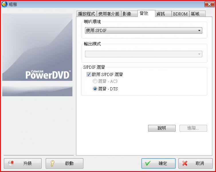

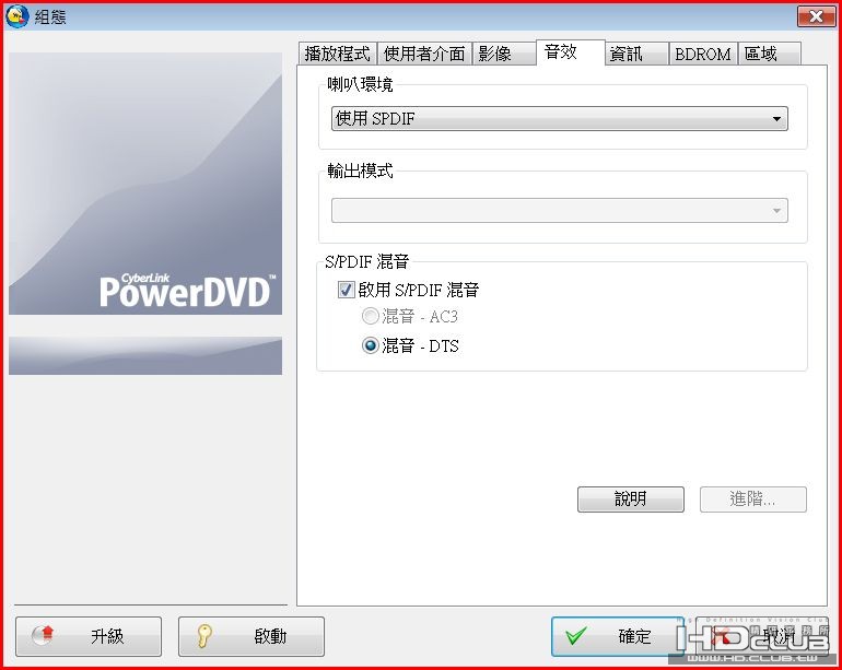

真的可以啊, 今天我用 powerdvd 看 BD rip, powerdvd 竟然可以把 lpcm 5.1 轉成 DTS 5.1 出力, 這真的太神奇了, 轉成 dts 可比 dd5.1 要好多了....
不知道為何 AC3 不能選, 但是我更喜歡 DTS, 我試過 DDtrueHD 是一樣可以轉的...

發表於 2007-10-22 22:08:12 | 顯示全部樓層
感謝,原來POWERDVD也可以混音,不過以功夫來測試的結果,POWERDVD混成DTS 5.1的音壓竟然遠不及AC3FILTER混成DD5.1的音壓,實在有點奇怪,個人還是比較偏好KMP混出來的效果,但POWERDVD有它的方便性,所以多一項選擇其實也是不錯的事情,再次感謝分享。
