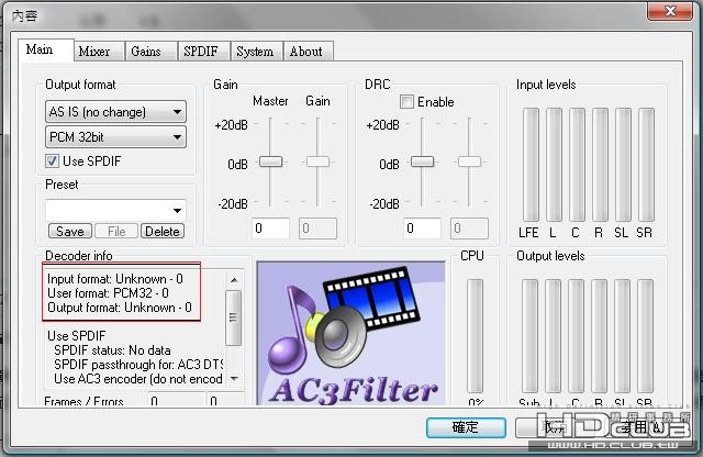

請問一下我的input format和output format都顯示unknown
這是設定哪裡出了問題..

好像我的MPC调用不了AC3filter,AC3filter上输入输出全是未知,我知道的方法都用上了,不知道哪里出了差错,请指明!
还有,怎么输出音轨呀,是在MPC里输出??用什么命令?是另存为吗????

原帖由 mixhong 於 2008-1-28 01:06 發表
為何我跟著做都不行呢...........
有裝Haali分離器嗎?
