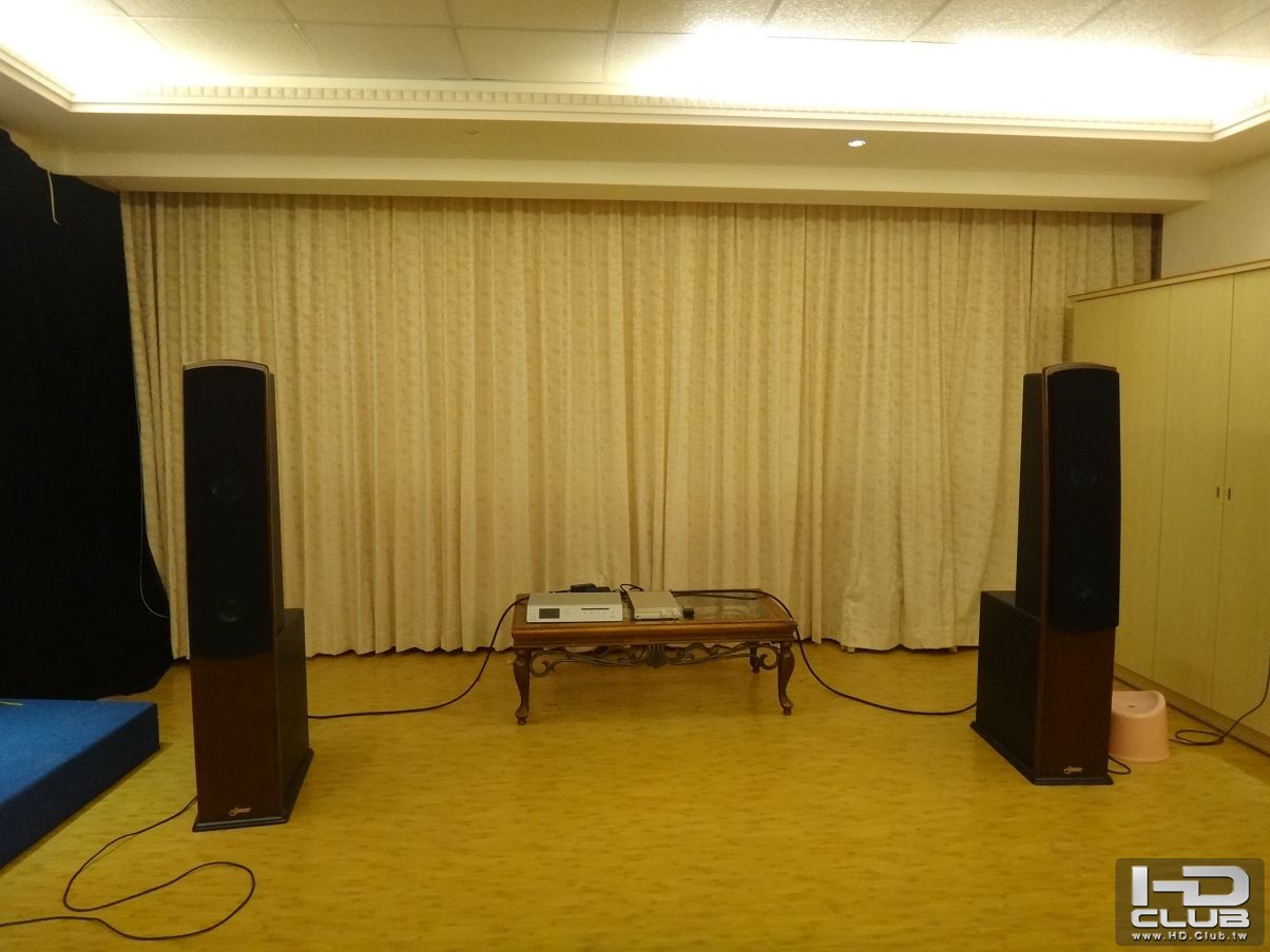

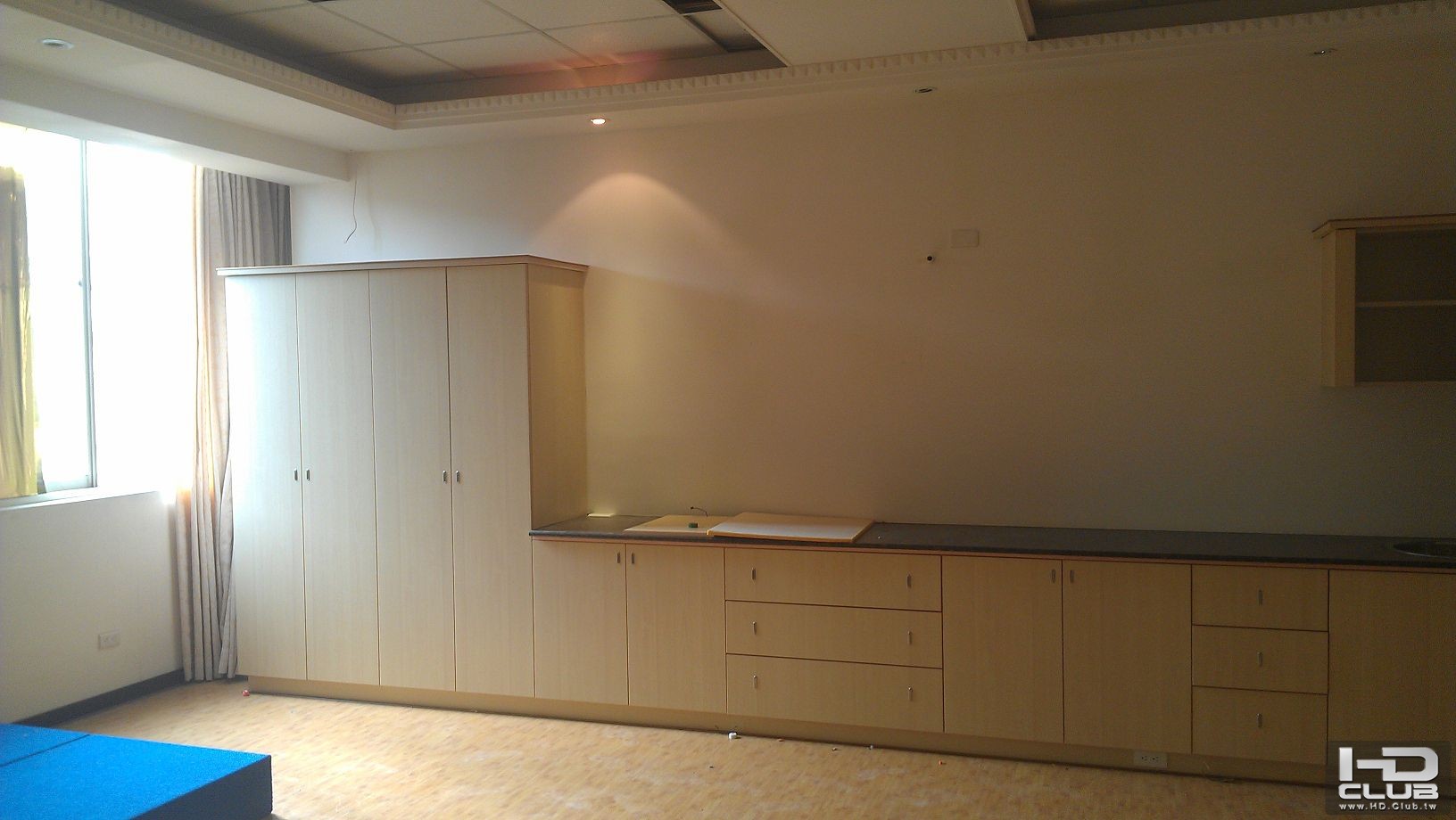

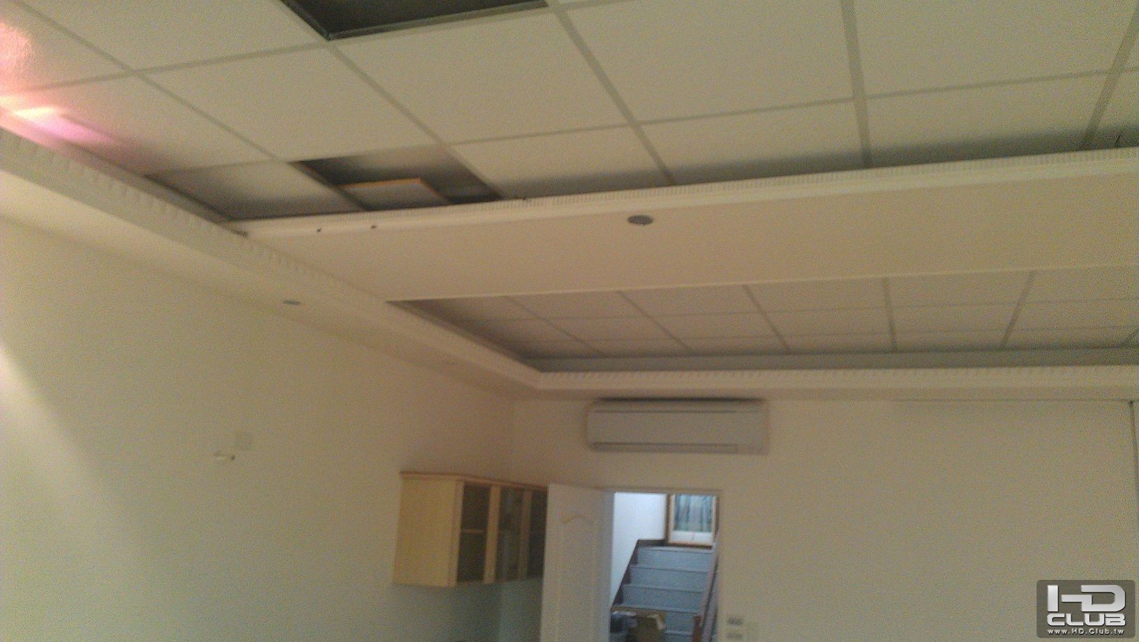

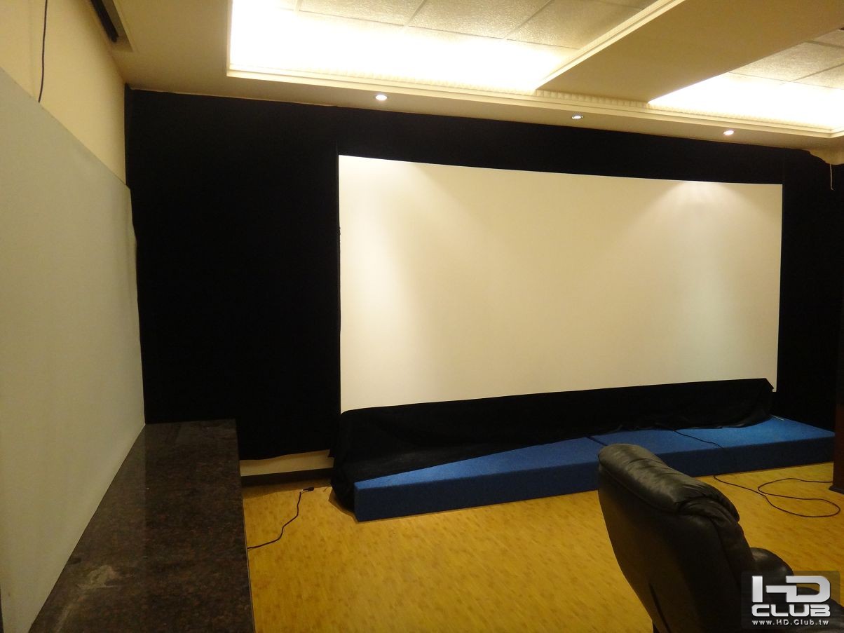

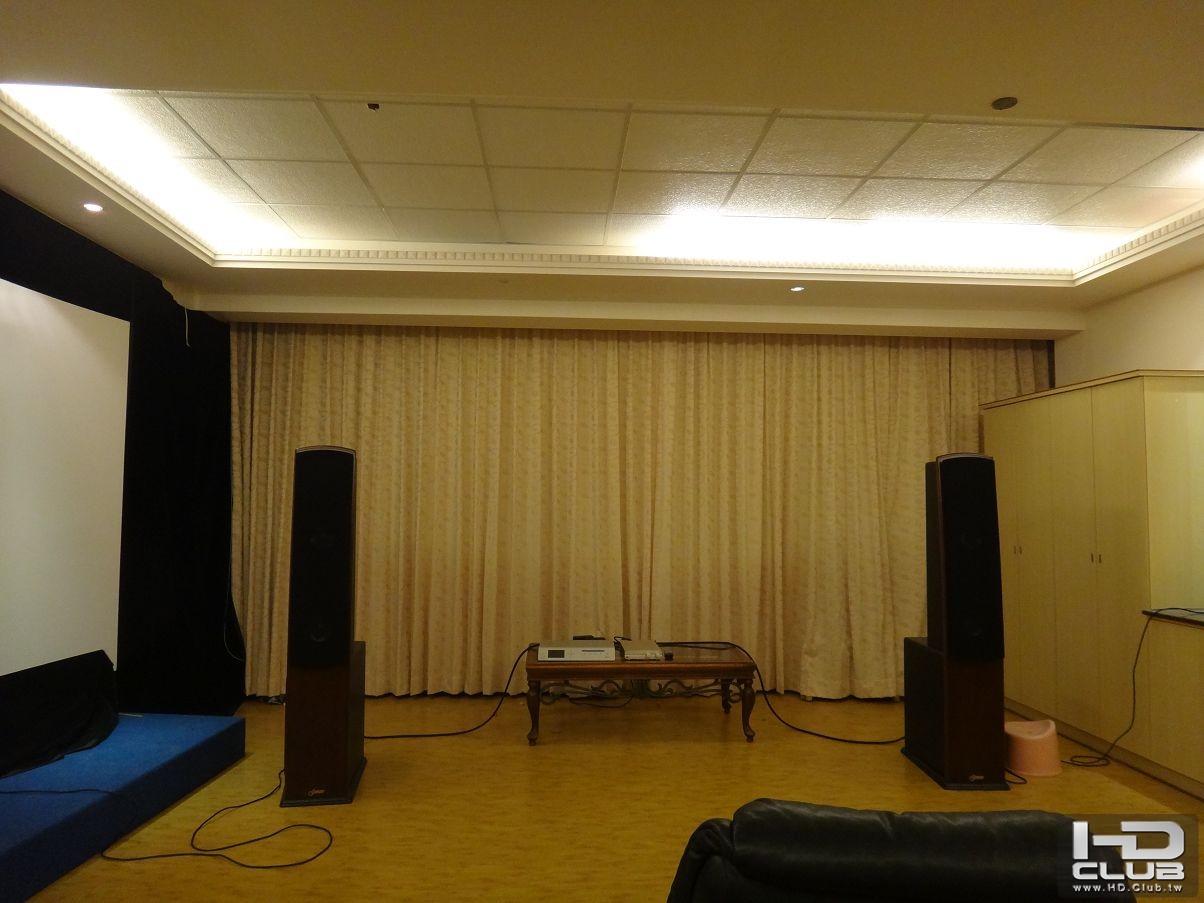

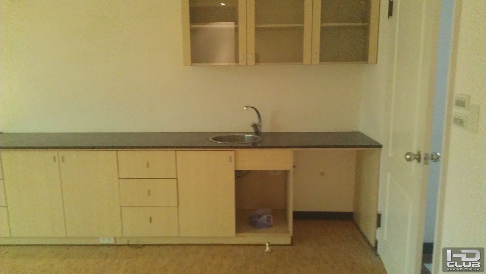

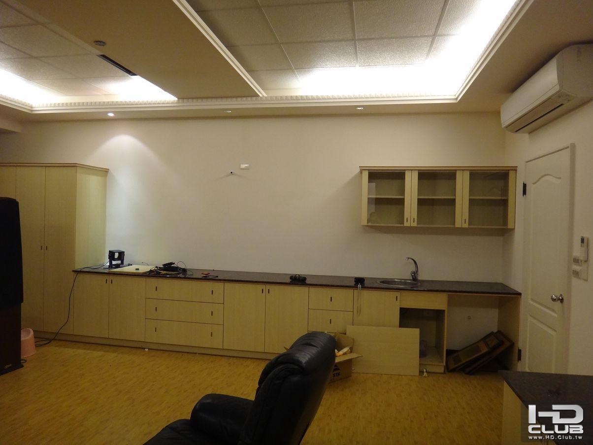

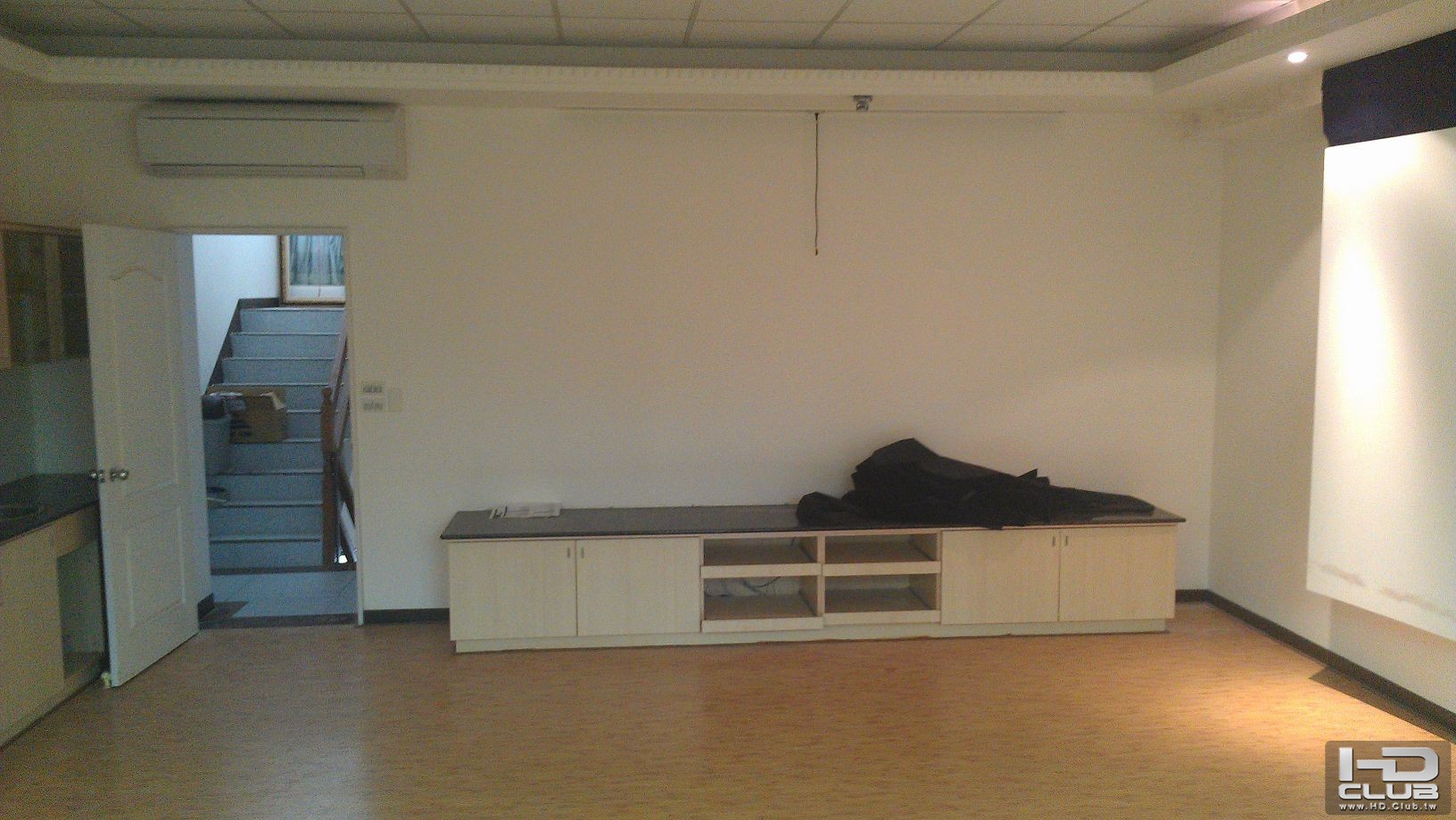

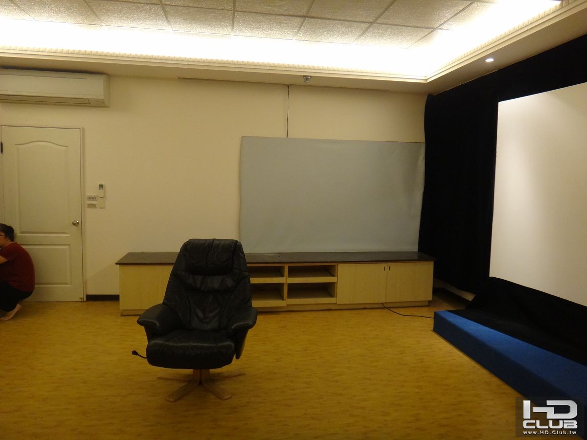

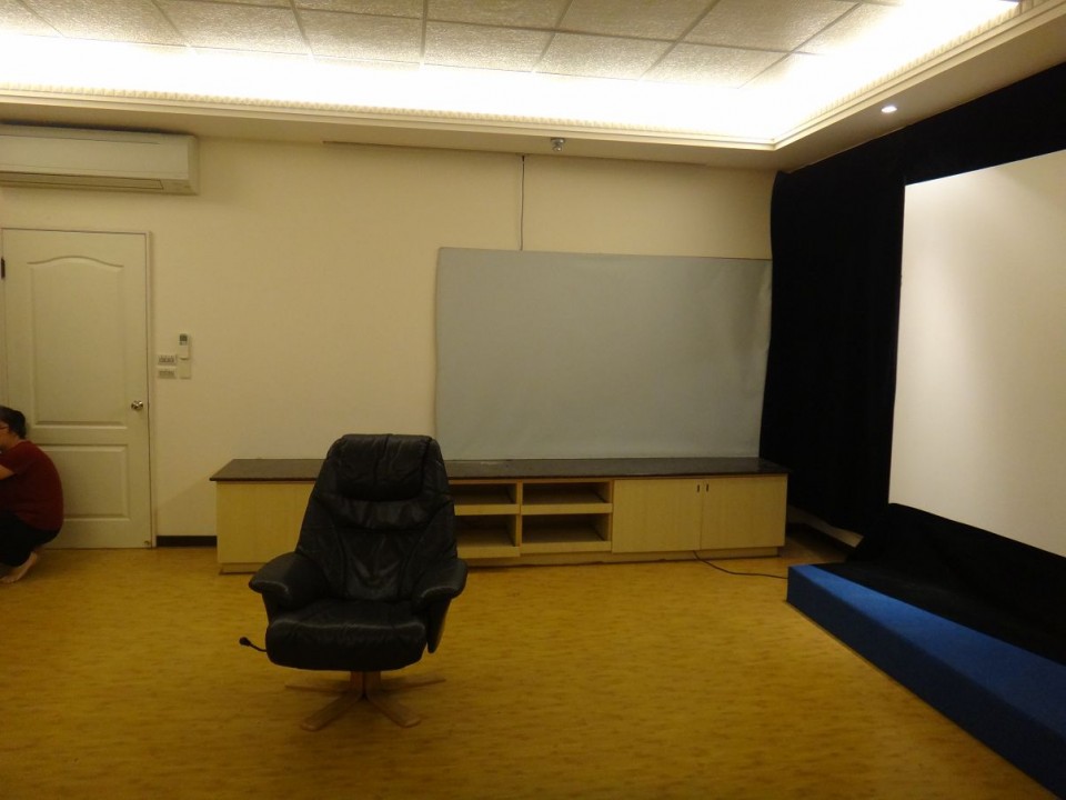

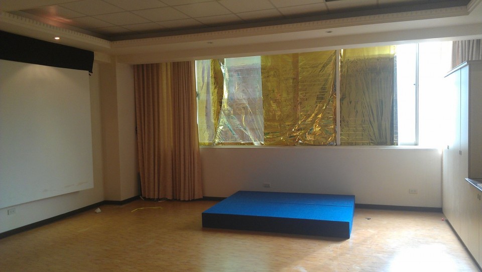

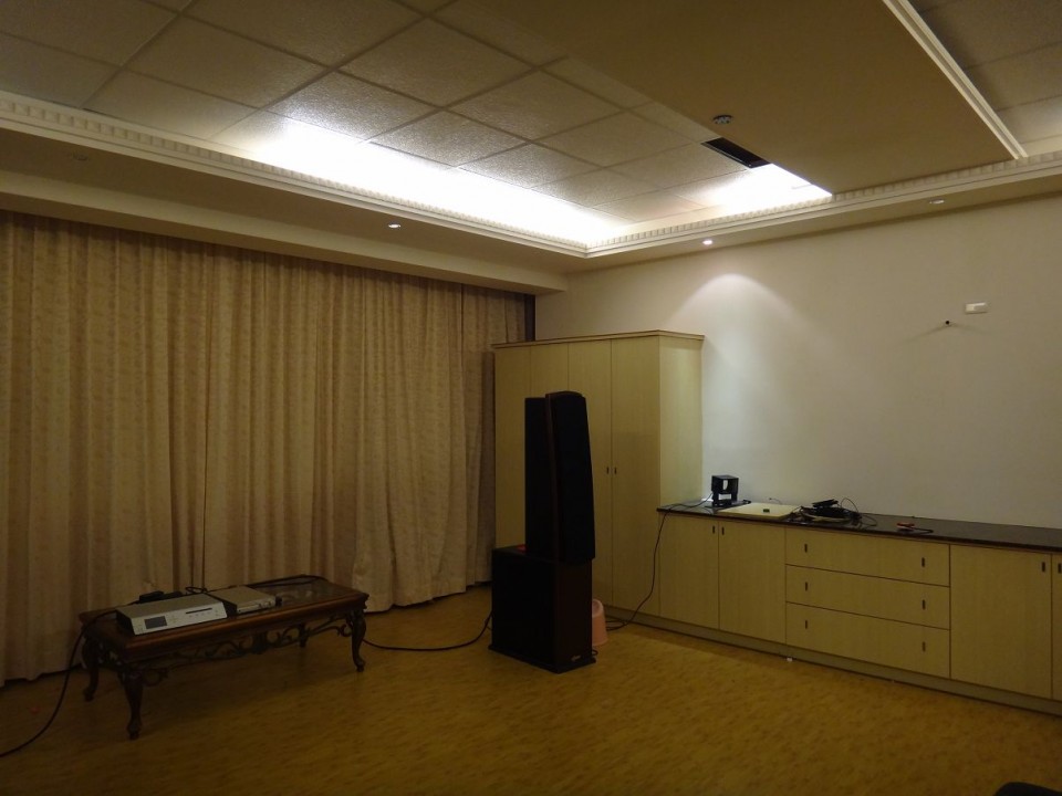

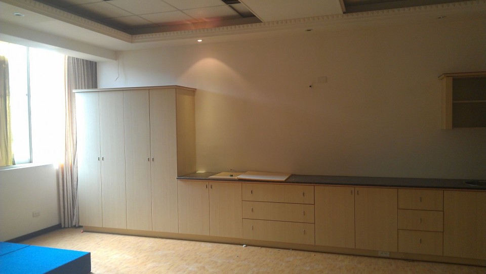

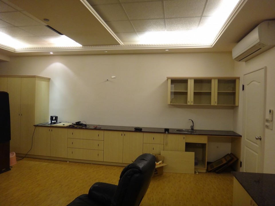

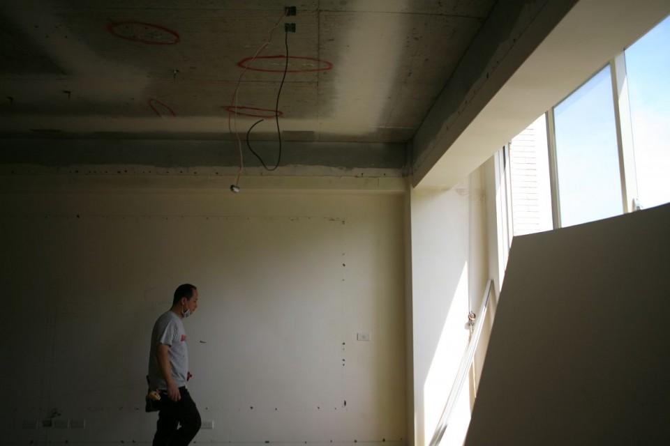

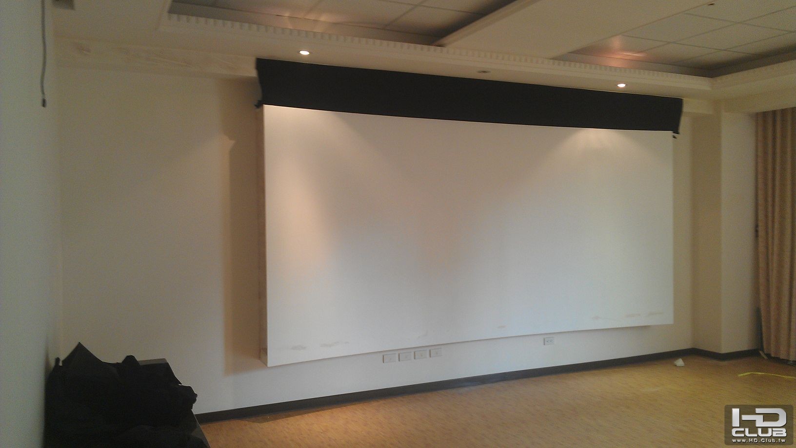

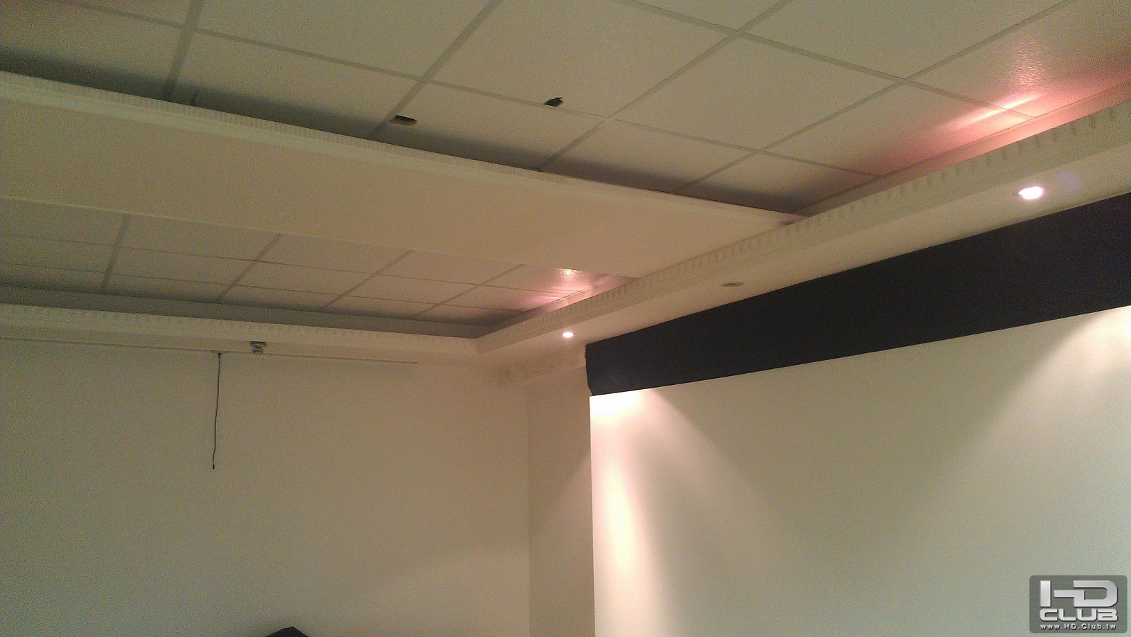

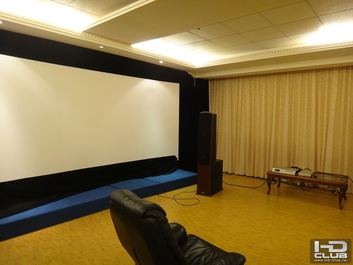

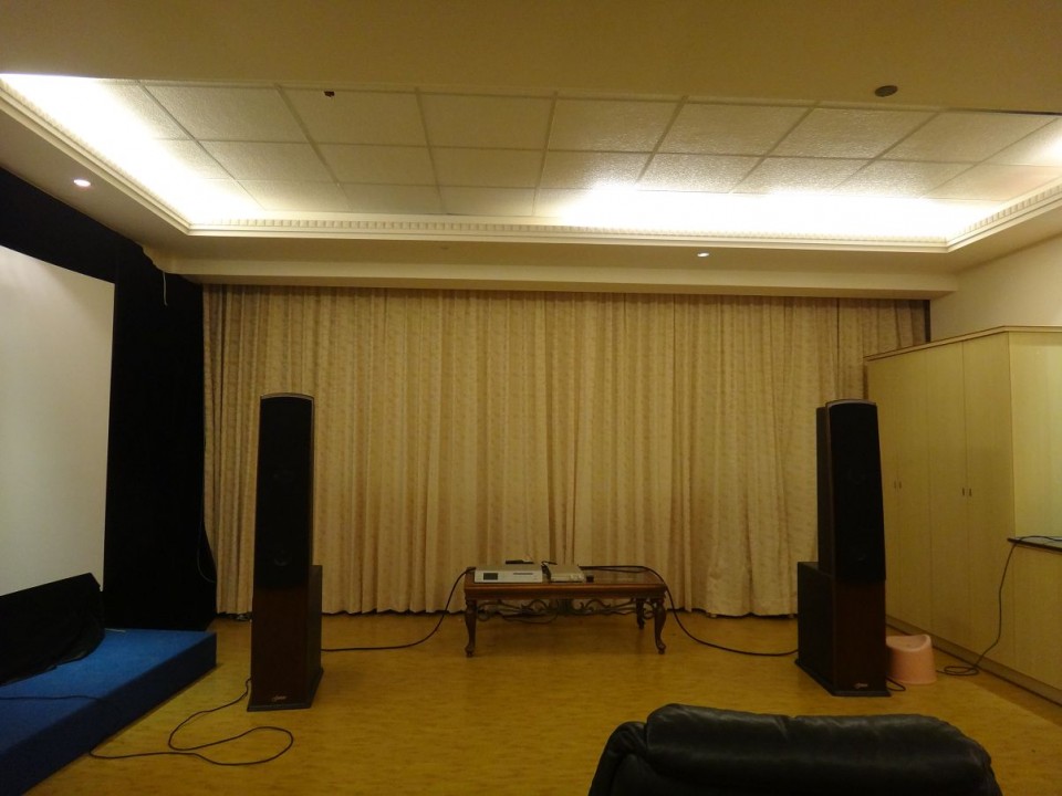

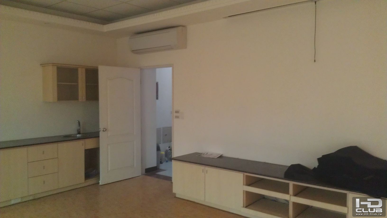

規劃設計了好久,想法一直改變。 一直到這週師傅進場拆掉舊的裝潢。 開始了 家庭劇院make over
這週下班後花了六個小時才把原來的東西清空,搬運大喇叭真是費力。

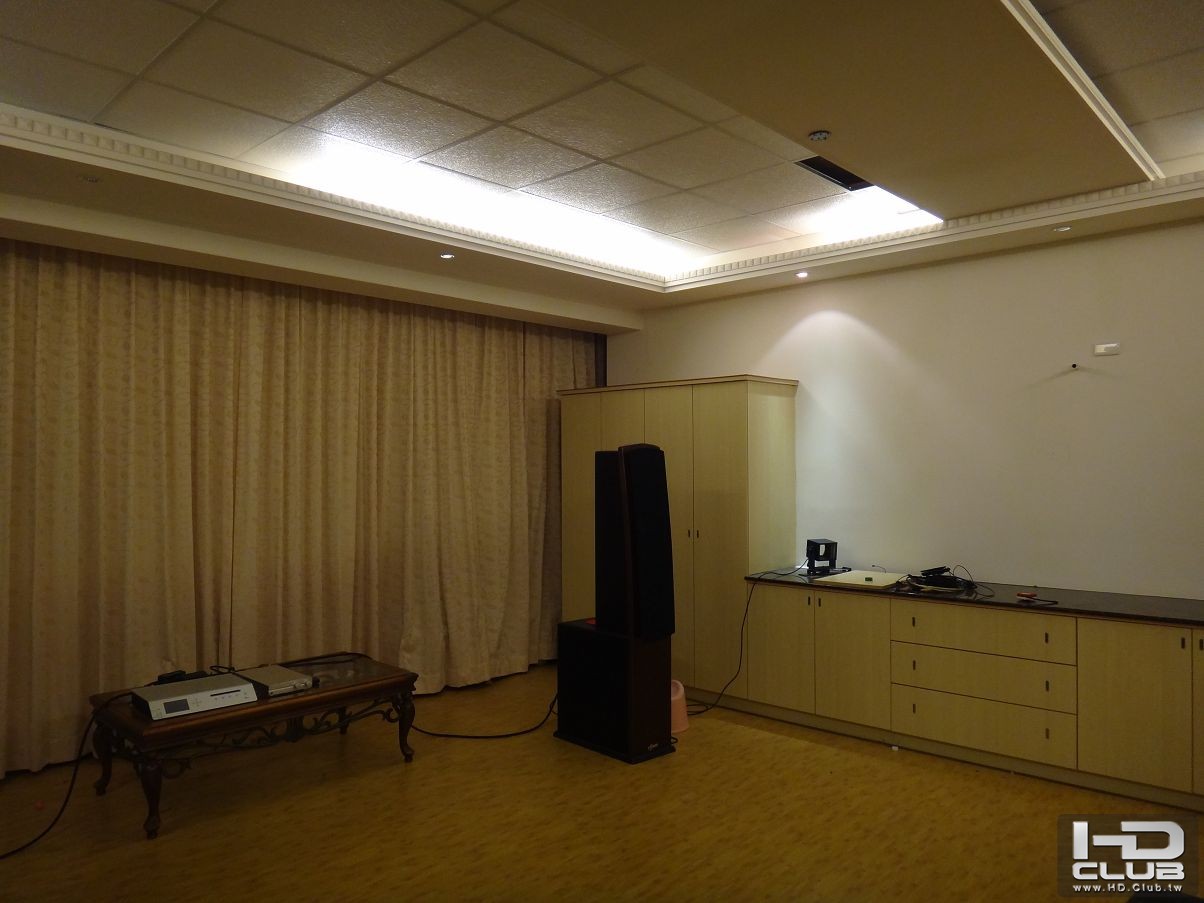

先留下原來視聽室清空的照片吧!
清空theater的部分剩兩聲道試聽
DSC00883(001).jpg DSC00884(001).jpg DSC00885(001).jpg DSC00886(001).jpg DSC00888(001).jpg DSC00887(001).jpg DSC00889(001).jpg
1 器材全清空
參與人數 1名聲 +20 精幣 +20 收起 理由
sam + 20 + 20 期待大變身

 樓主| 發表於 2011-9-30 22:04:24 | 顯示全部樓層

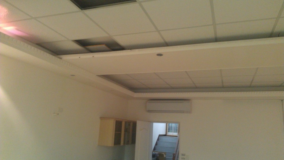

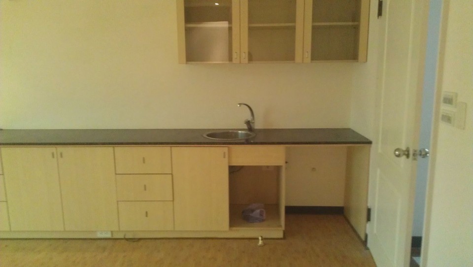

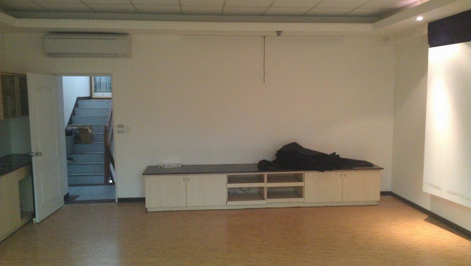

空間是不太理想的6.2*6.7m(12坪)左右,這次改造首先把兩側牆改成軟性牆,讓寬度縮成6.0
m,把隔間牆敲掉重建,長度改成7.1m。
把原來輕鋼架天花板拆除,等以後測量了解空間特性之後再處理天花板吸音擴散。
今天拆除原來的系統櫃之後,發現地板也要重做。應該會用木地板。
重點是電源終於可以拉專用電表的音響專線,一迴路一組插座。

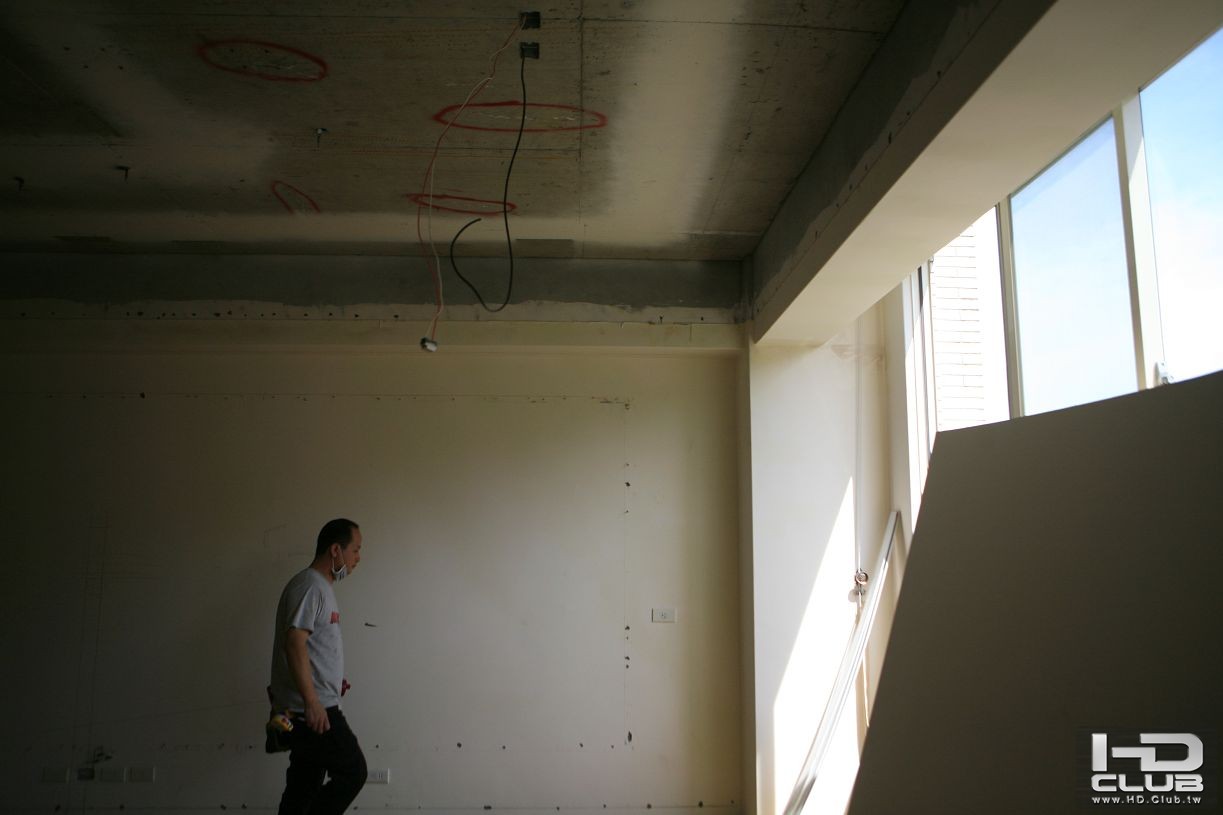

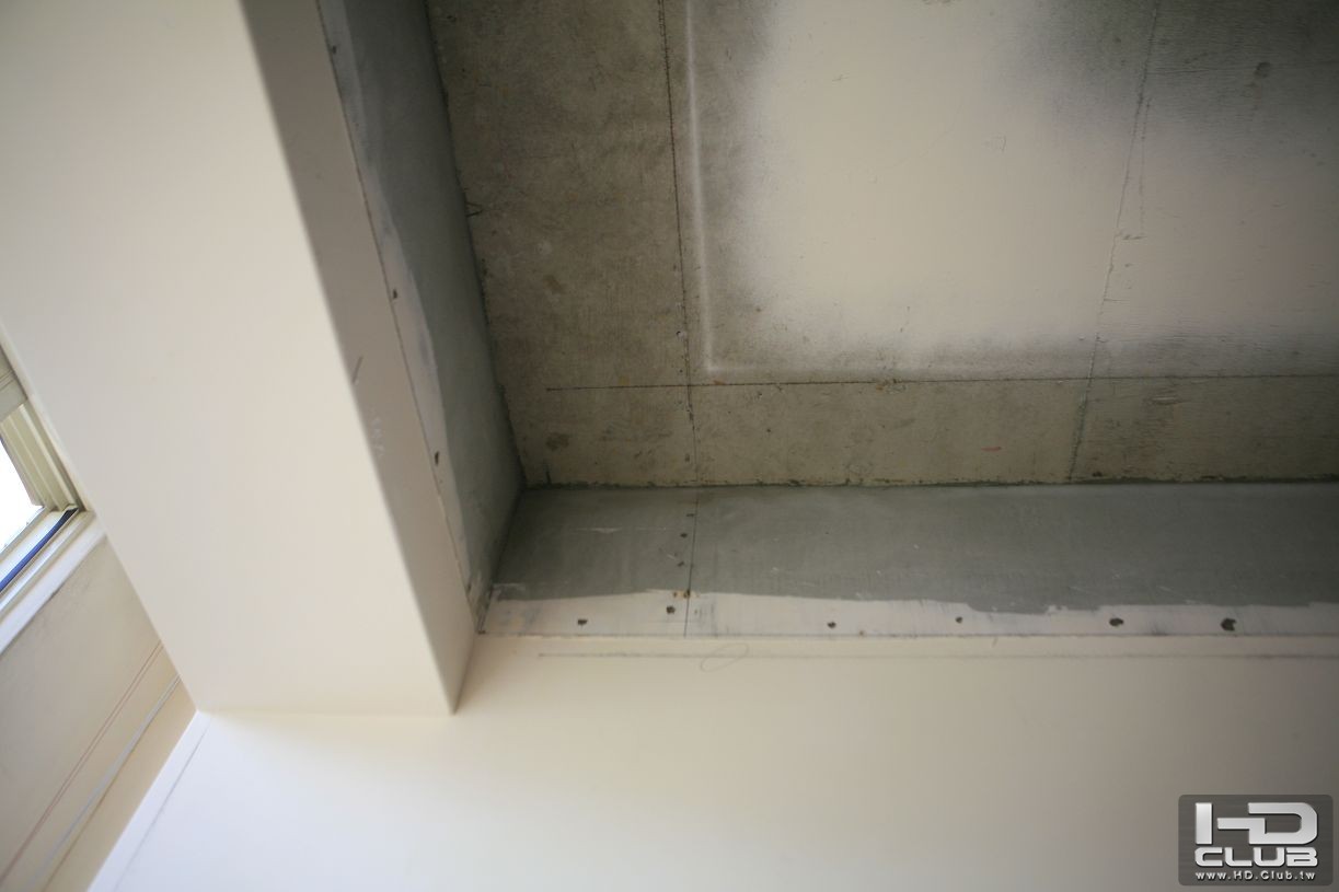

 樓主| 發表於 2011-10-1 13:17:23 | 顯示全部樓層

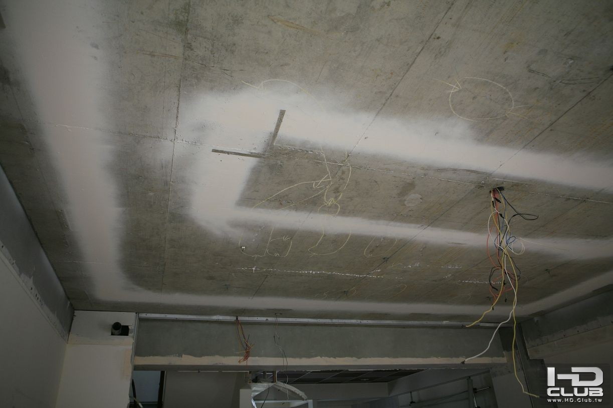

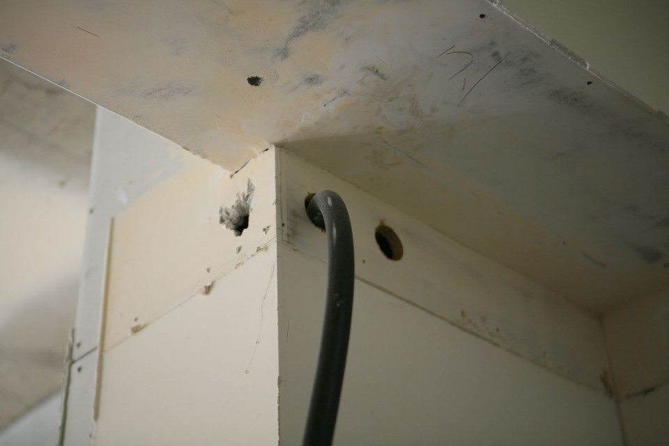

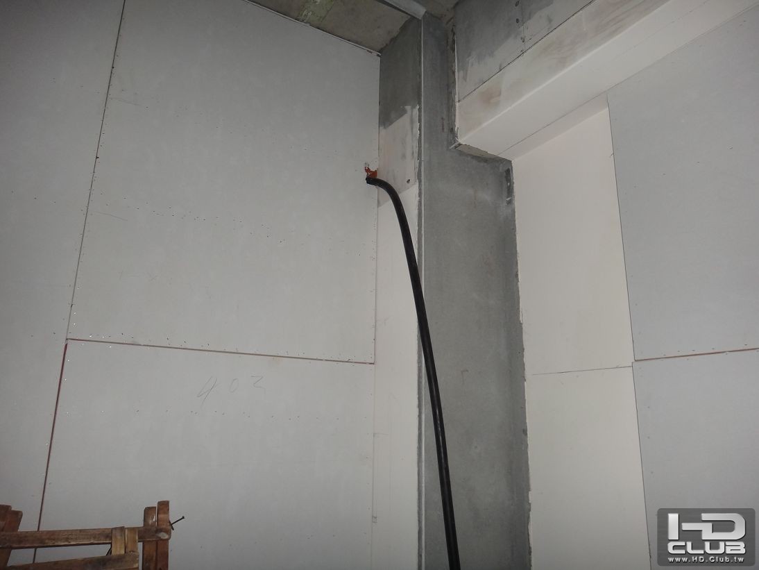

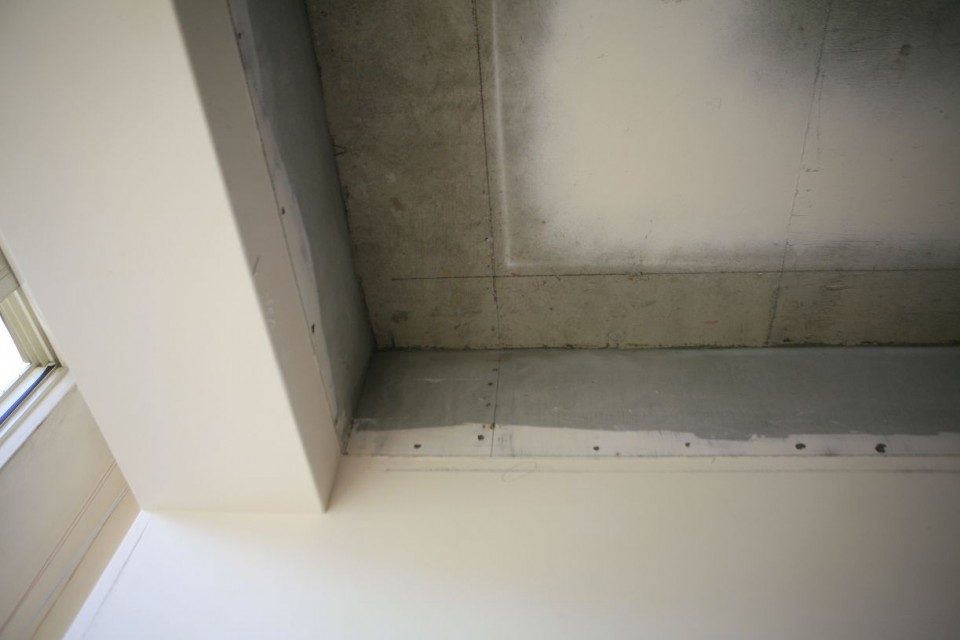

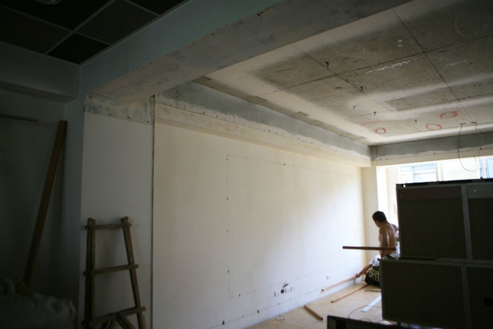

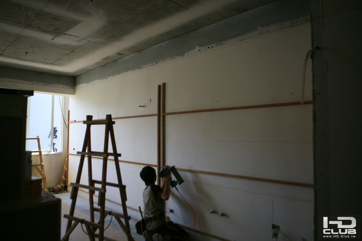

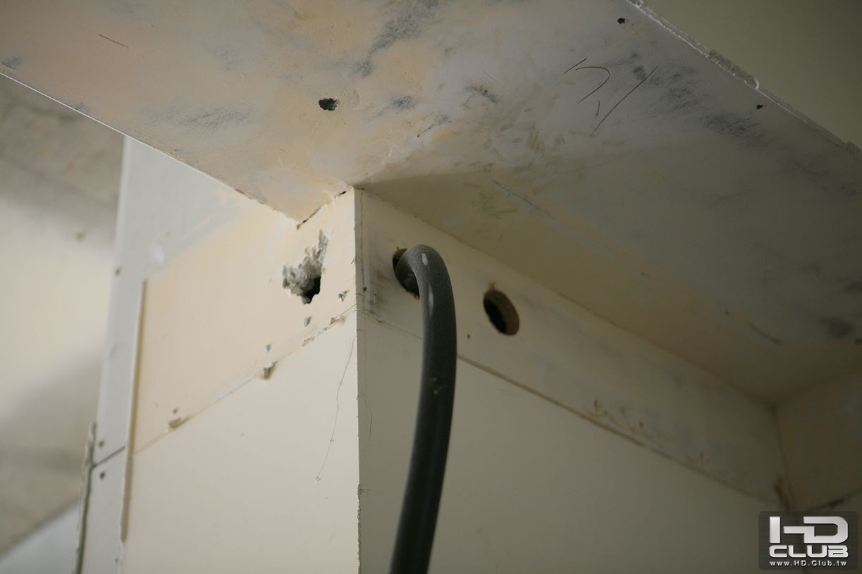

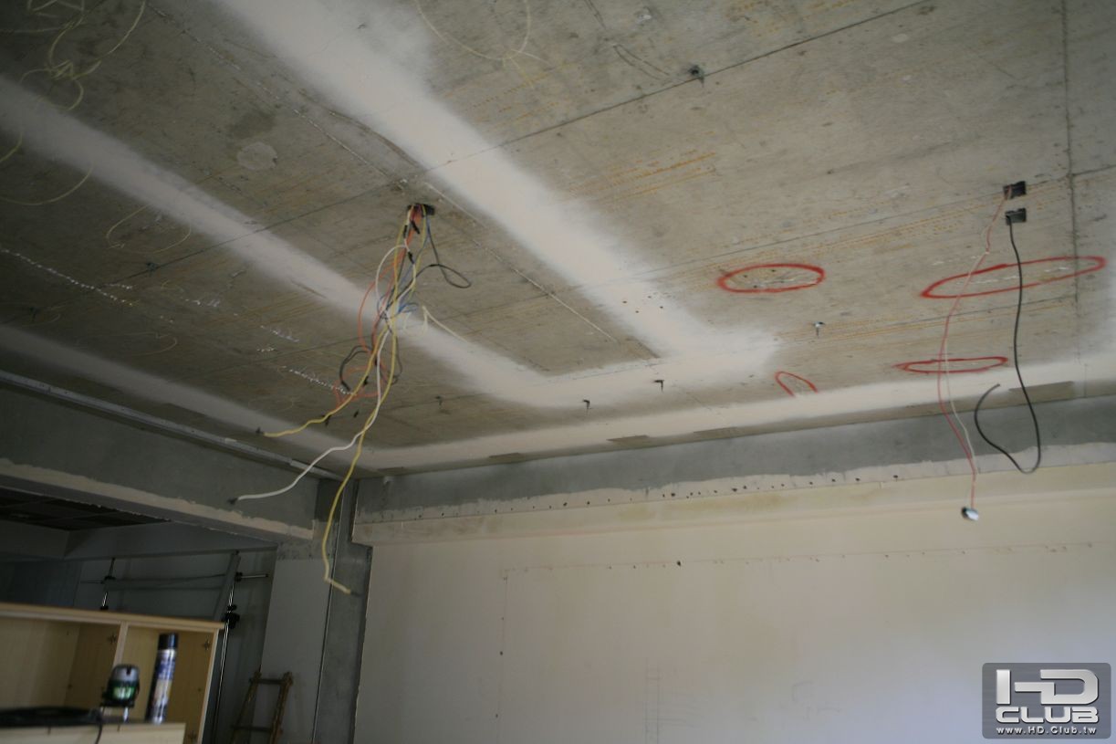

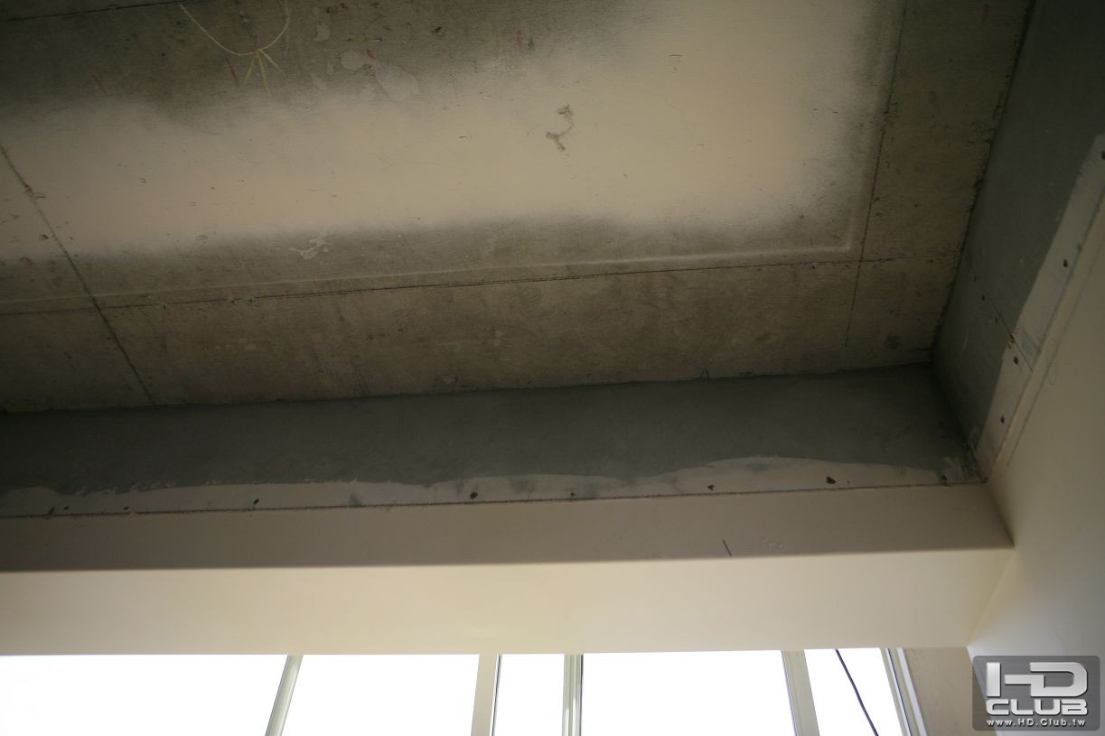

拆掉原來舊裝潢
_MG_7148(001).jpg _MG_7149(001).jpg _MG_7153(001).jpg _MG_7155(001).jpg _MG_7154(001).jpg _MG_7156(001).jpg _MG_7157(001).jpg _MG_7158(001).jpg _MG_7159(001).jpg
獨立電表的38平方太平洋電纜

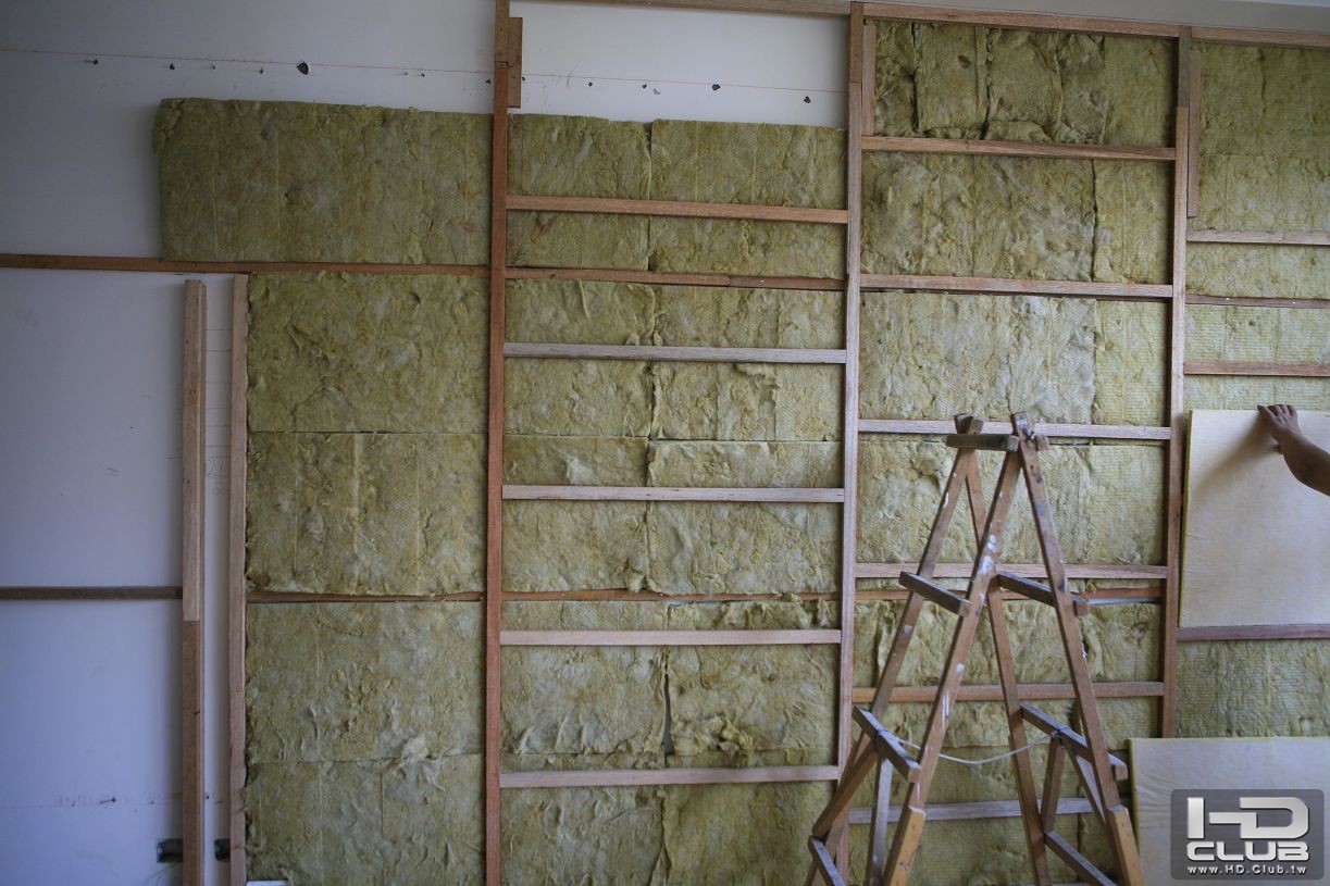

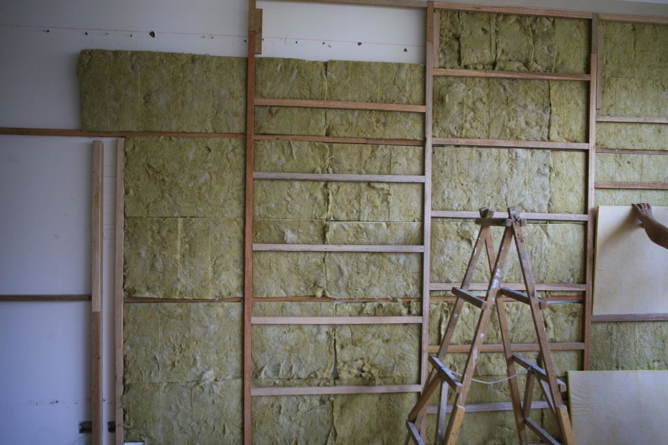

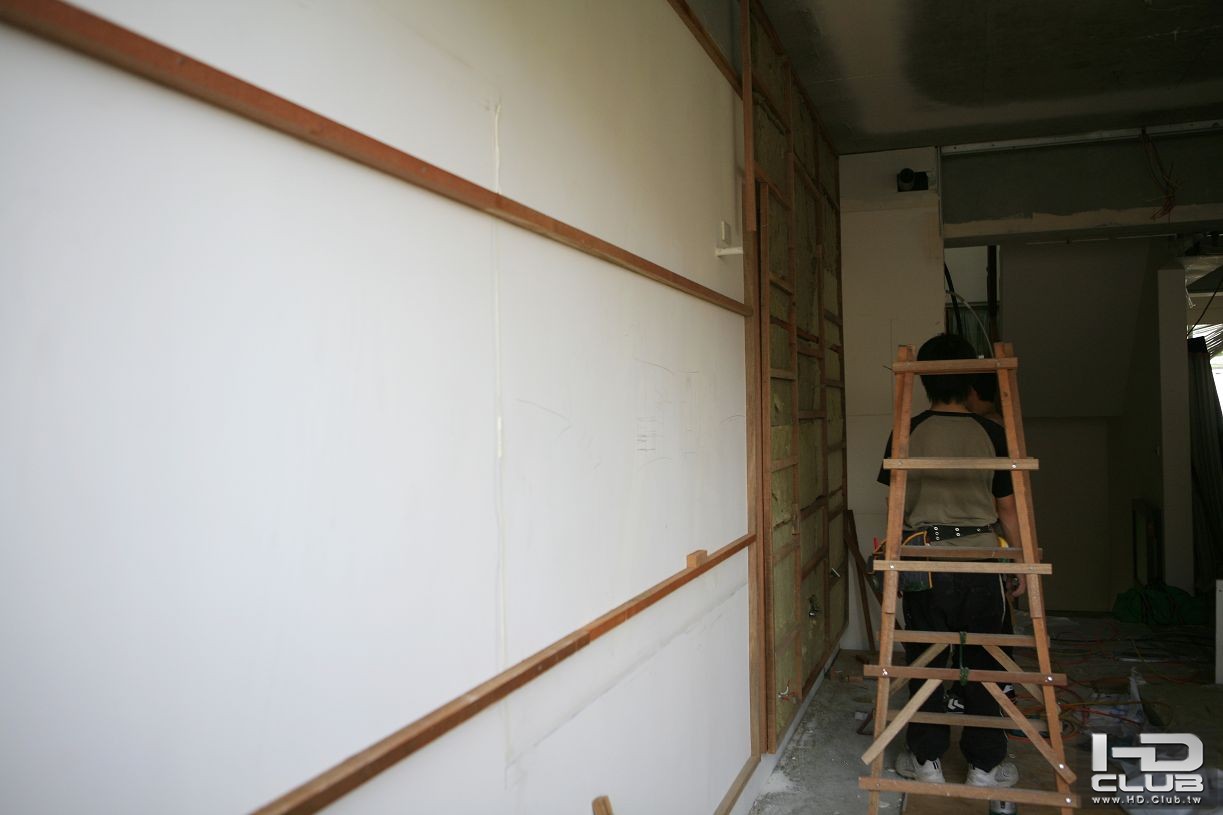

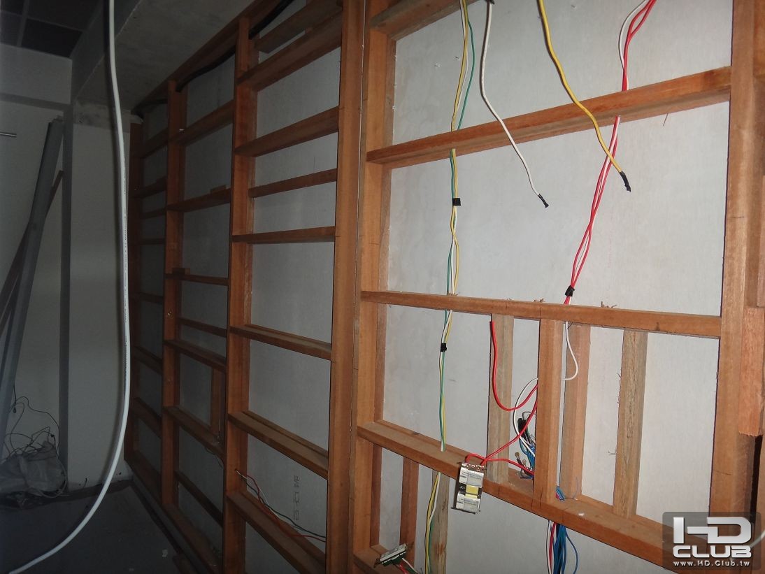

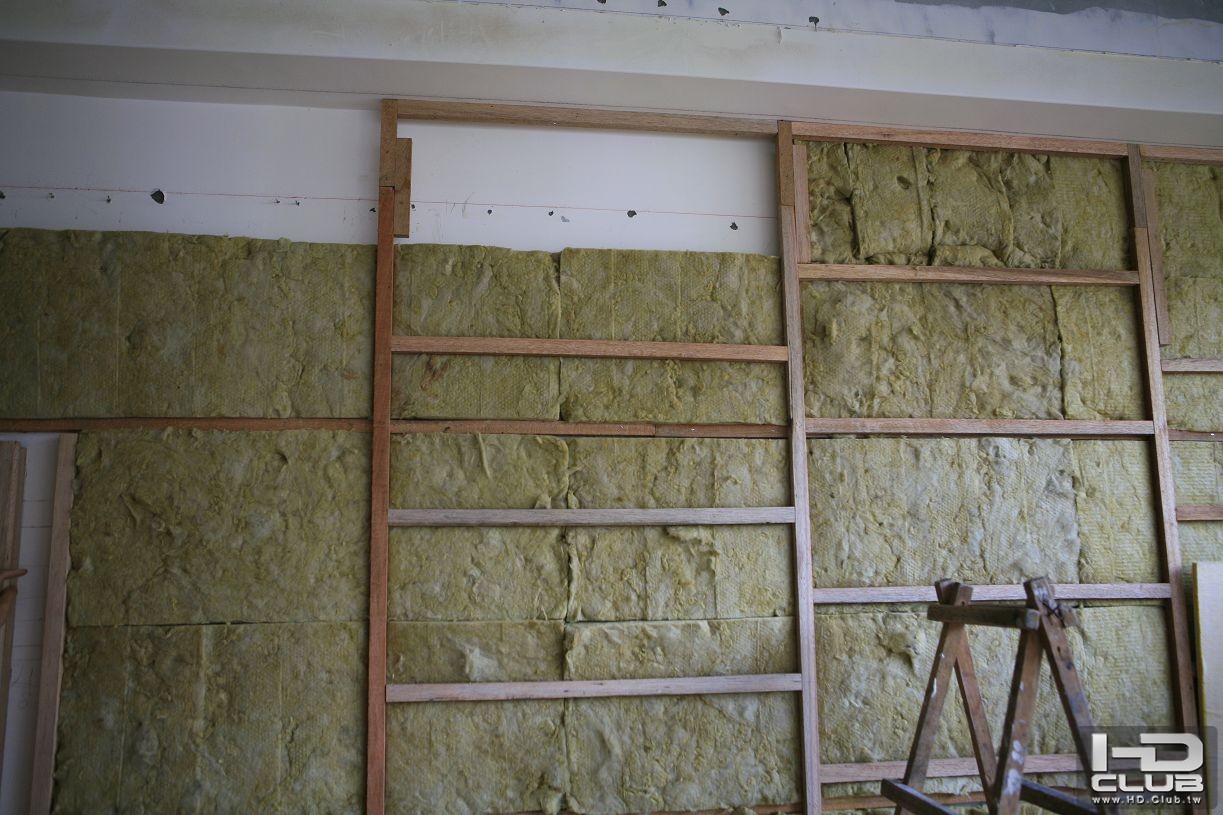

 樓主| 發表於 2011-10-1 13:19:59 | 顯示全部樓層

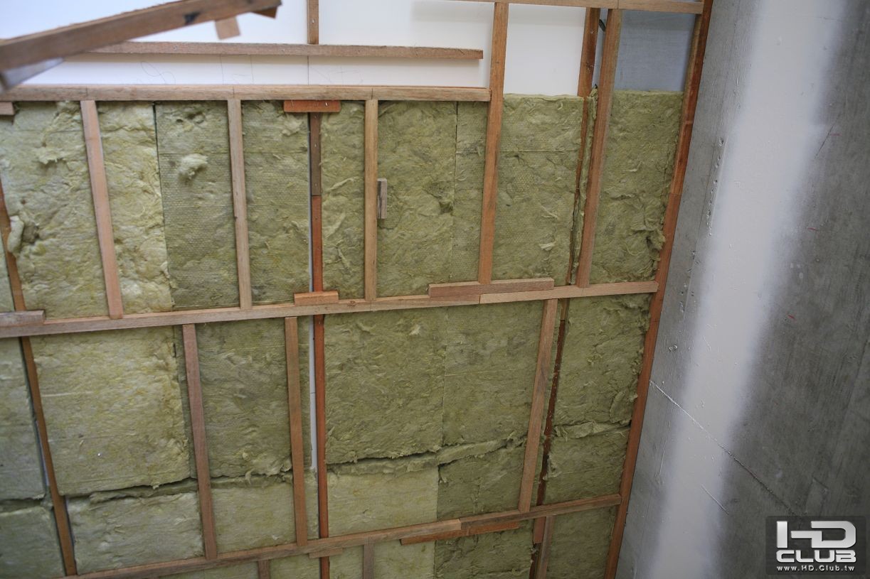

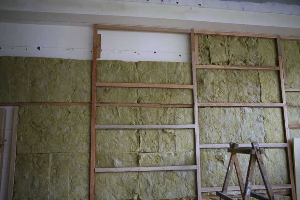

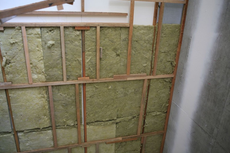

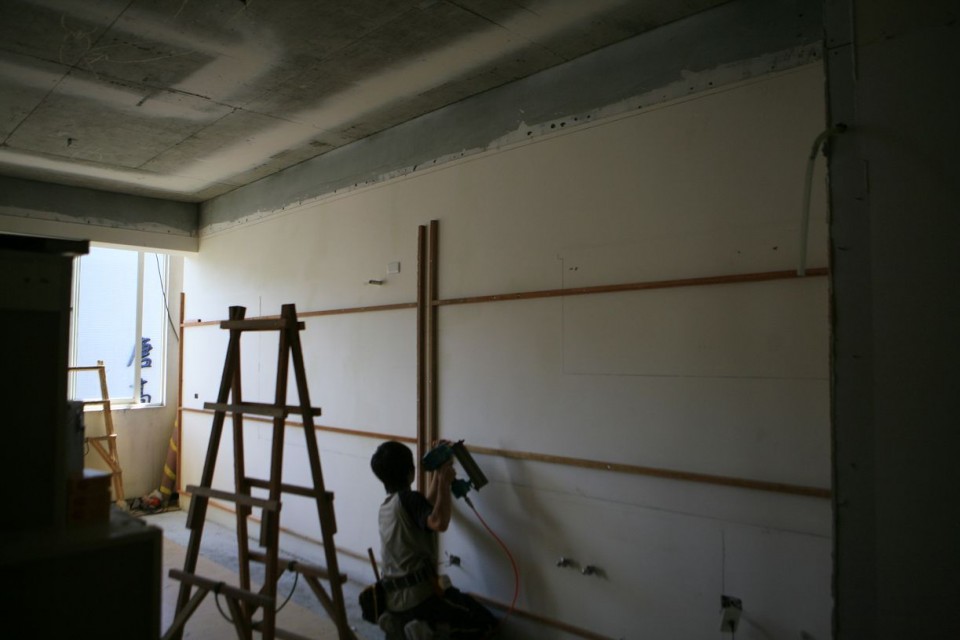

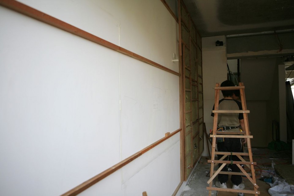

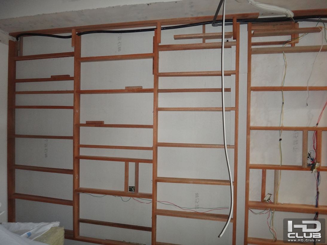

兩側牆開始 釘骨架, 填滿岩棉
_MG_7165(001).jpg _MG_7166(001).jpg _MG_7167(001).jpg _MG_7168(001).jpg _MG_7169(001).jpg
發表於 2011-10-1 13:55:28 | 顯示全部樓層
光看獨立電表的38平方太平洋電纜.我就流口水了.
想必樓主的器材一定是重口味的.
加油~加油~
發表於 2011-10-1 20:47:25 | 顯示全部樓層
兩側的牆 都填滿岩棉
之前也有看到這樣類似的做法
請問這是劇院裡,必要的措施嗎?
 樓主| 發表於 2011-10-1 23:41:53 | 顯示全部樓層
兩側的牆 都填滿岩棉
之前也有看到這樣類似的做法
請問這是劇院裡,必要的措施嗎? ...
franklin0311 發表於 2011-10-1 20:47
沒有啊! 只是想要把空間處理成軟調子的。
六面都是RC水泥牆也可以,不過很多玩家都要東貼西貼吸音,擺很多擴散板。
我是選擇先把兩側牆弄成一致(以前一邊是RC牆,一邊有很多系統櫃。
也預留了管道,讓牽線不會弄得明線很難看。

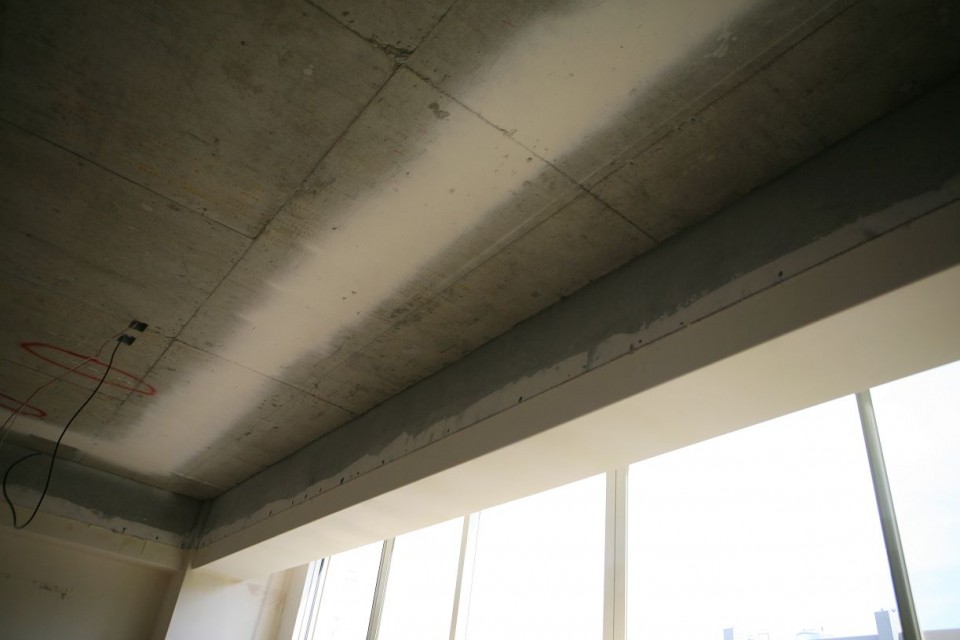

 樓主| 發表於 2011-10-1 23:43:59 | 顯示全部樓層
本文章最後由 vinjoutw 於 2011-10-16 00:24 編輯
現在正在想天花板要怎麼弄才好 ,等隔間牆弄好來測測看。
地板想很久之後,應該是會用 海島型地板 或是 塑膠地板(不怕水,飲料打翻)

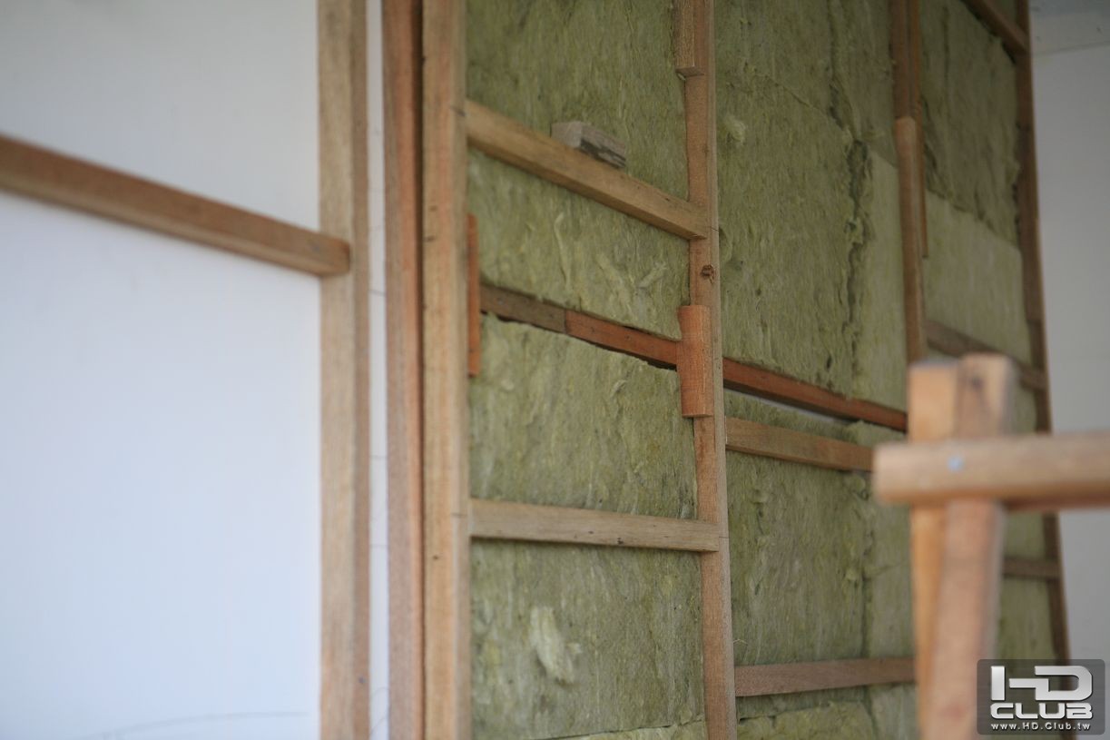

發表於 2011-10-3 01:33:48 | 顯示全部樓層
其實岩棉有k數之分
不同k數所吸收的頻率是不同的
建議可以用穿插的方式佈滿
另外角材的密度可以加強,對低頻的吸收能力有很大的幫助
兩側的牆 都填滿岩棉
之前也有看到這樣類似的做法
請問這是劇院裡,必要的措施嗎? ...
參與人數 1名聲 +5 精幣 +5 收起 理由
sam + 5 + 5 熱心助人
 樓主| 發表於 2011-10-3 10:29:41 | 顯示全部樓層
其實岩棉有k數之分
不同k數所吸收的頻率是不同的
建議可以用穿插的方式佈滿
另外角材的密度可以加強,對低頻 ...
vic00 發表於 2011-10-3 01:33
封板了! 殘念。
不過因為包商帶來的岩棉厚度差了15mm, 用以前的天花板岩棉板塞滿。
正好是兩種K值混合。
角材的密度怎麼算? 多密才更好? 這些都沒有數據可以參考。 很難抓!
發表於 2011-10-3 15:32:34 | 顯示全部樓層
其實岩棉有k數之分
不同k數所吸收的頻率是不同的
建議可以用穿插的方式佈滿
另外角材的密度可以加強,對低頻 ...
原來還有這樣分別啊!
感謝您的建議
以後重用視聽室可以好好規劃了
此外,我對您最後一句,角材加強密度對低頻吸收有幫助
可否再說明清楚呢?
現在就是怕低頻沒有東西可以吸收擋住
會直接穿透過牆,擴散到鄰居耳裡 @@

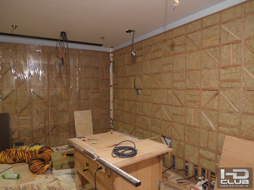

 樓主| 發表於 2011-10-5 13:08:27 | 顯示全部樓層
原來還有這樣分別啊!
現在就是怕低頻沒有東西可以吸收擋住
會直接穿透過牆,擴散到鄰居耳裡 @@
franklin0311 發表於 2011-10-3 15:32
擋住低頻? 那可能要靠 RC牆 20公分, 用這種薄板,岩棉對低頻根本沒有甚麼影響吧!
其實均衡的低頻會比較好吧! 好不容易用大功率推出低頻又要吸掉,不是很浪費?

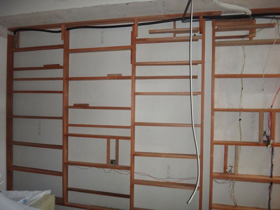

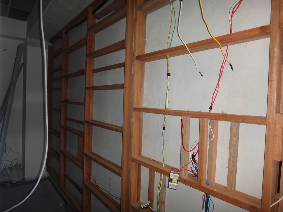

發表於 2011-10-5 18:19:20 | 顯示全部樓層
SAM_99241.jpg 我也沒得計算
僅是參考值
我是間隔30CM之間再加一隻斜的角材
為的是將低頻藉由角材將其打散
再由岩棉吸收之
另外可以加強牆面的厚實及強度
,避免空腔
[/img]
封板了! 殘念。
正好是兩種K值混合。 ...
vinjoutw 發表於 2011-10-3 10:29

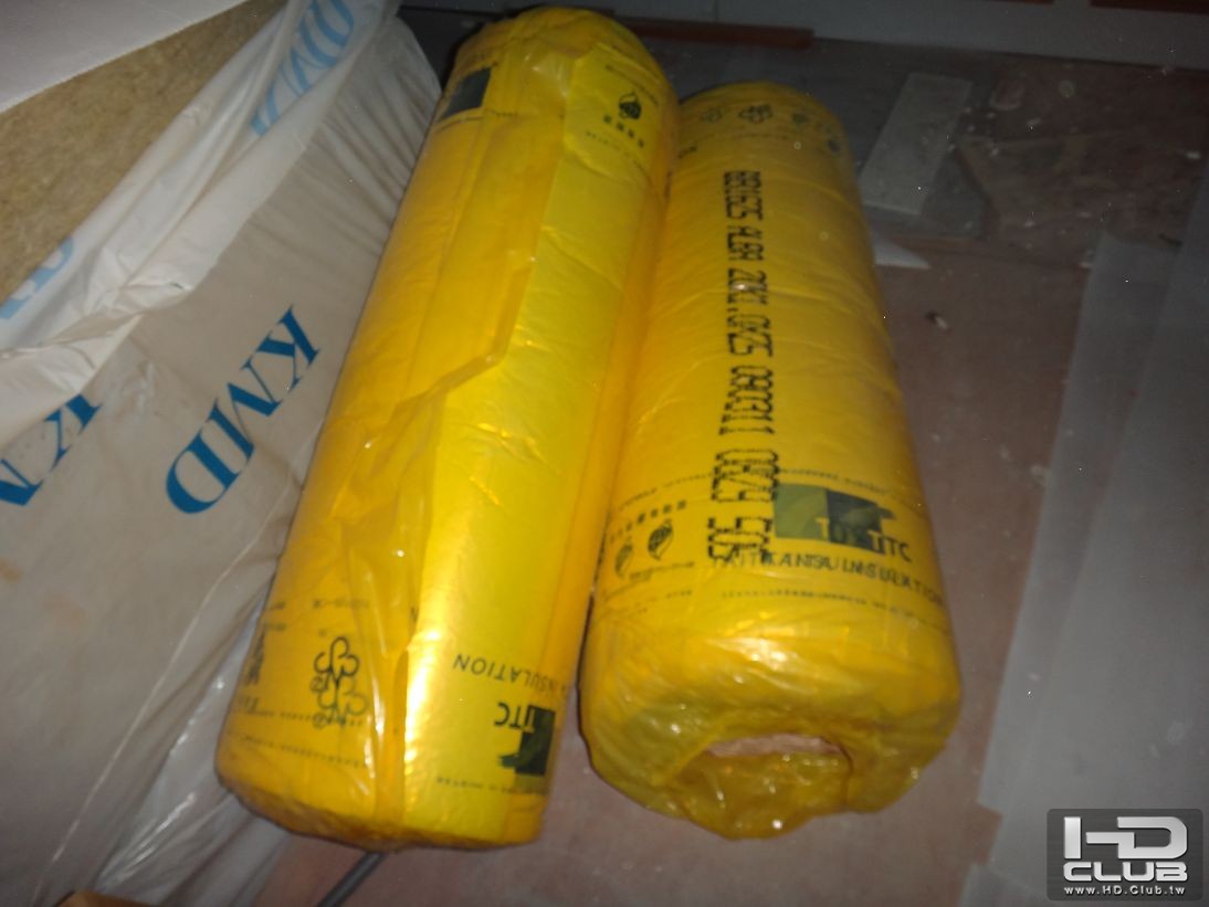

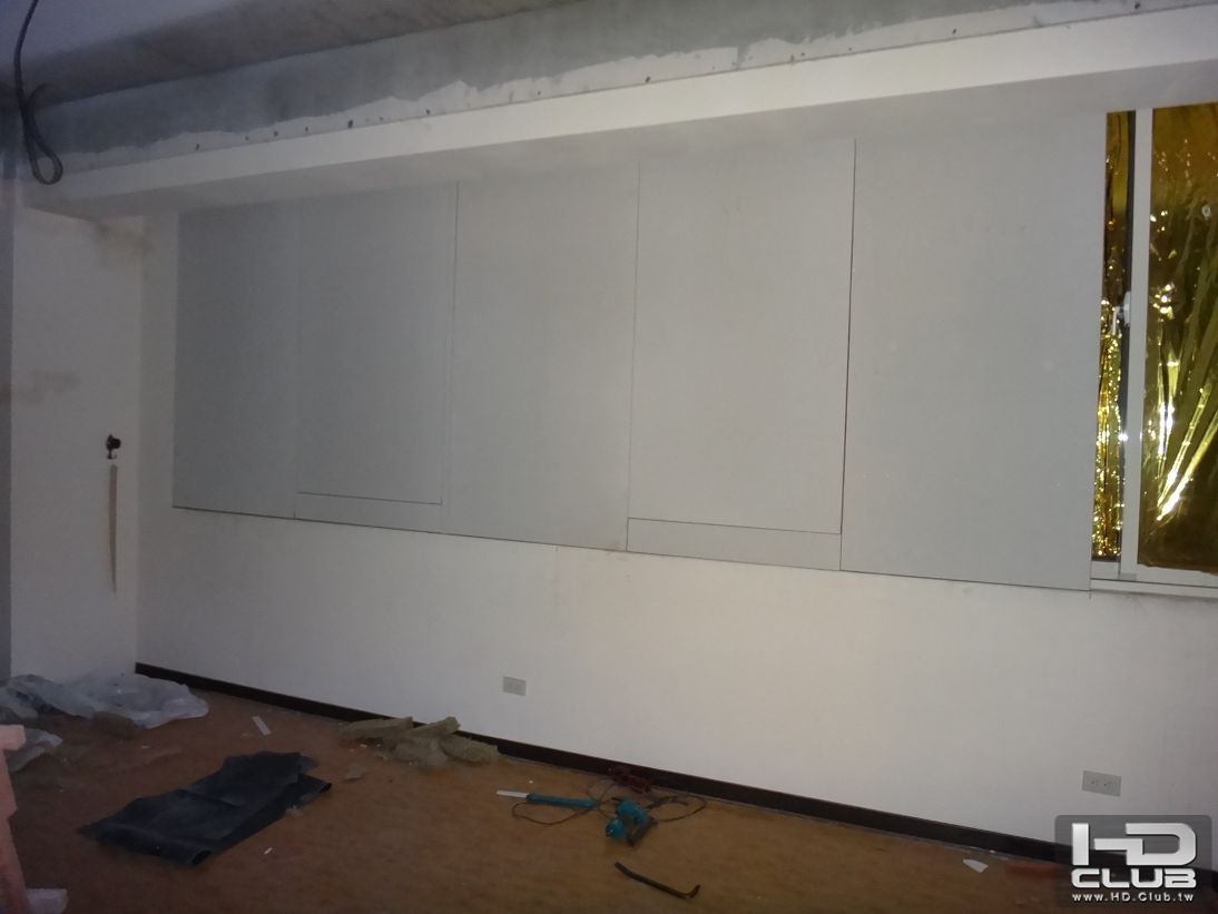

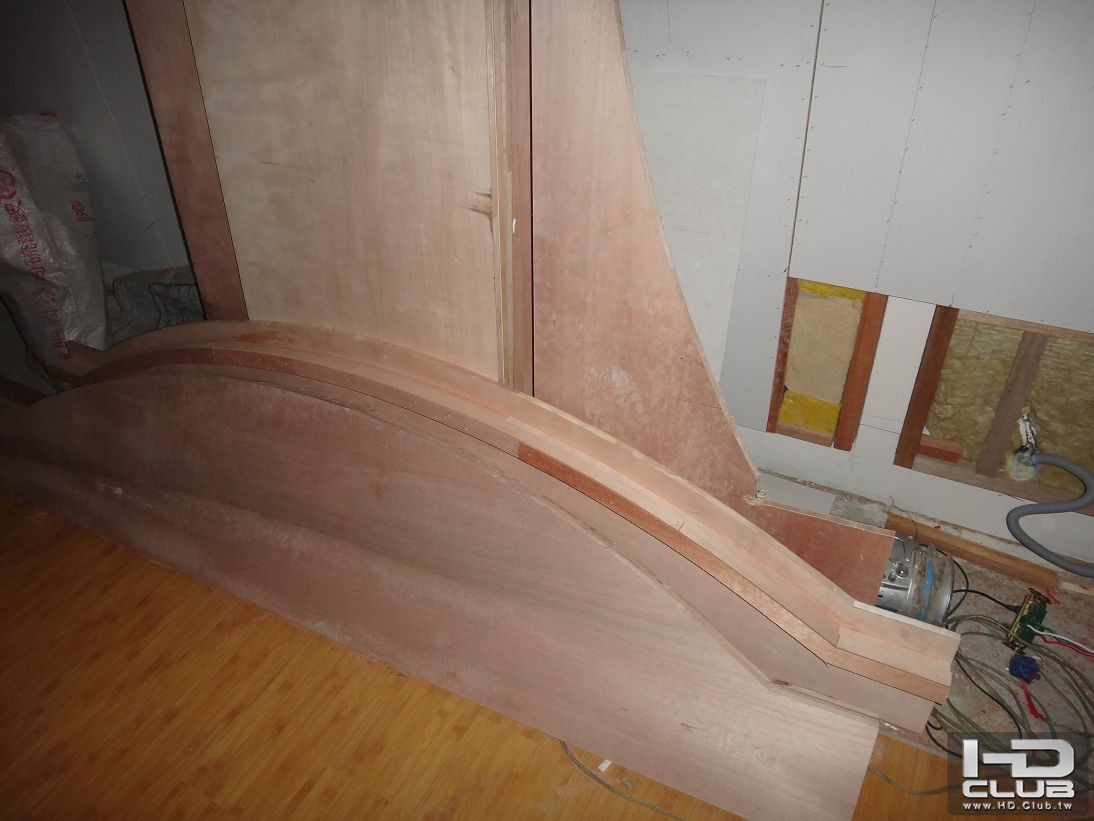

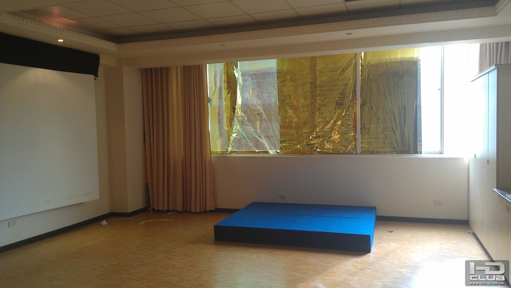

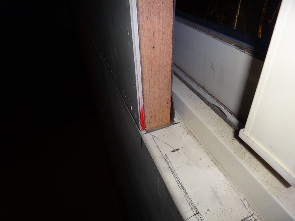

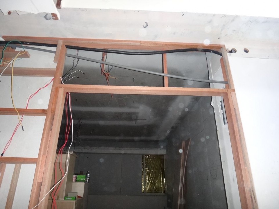

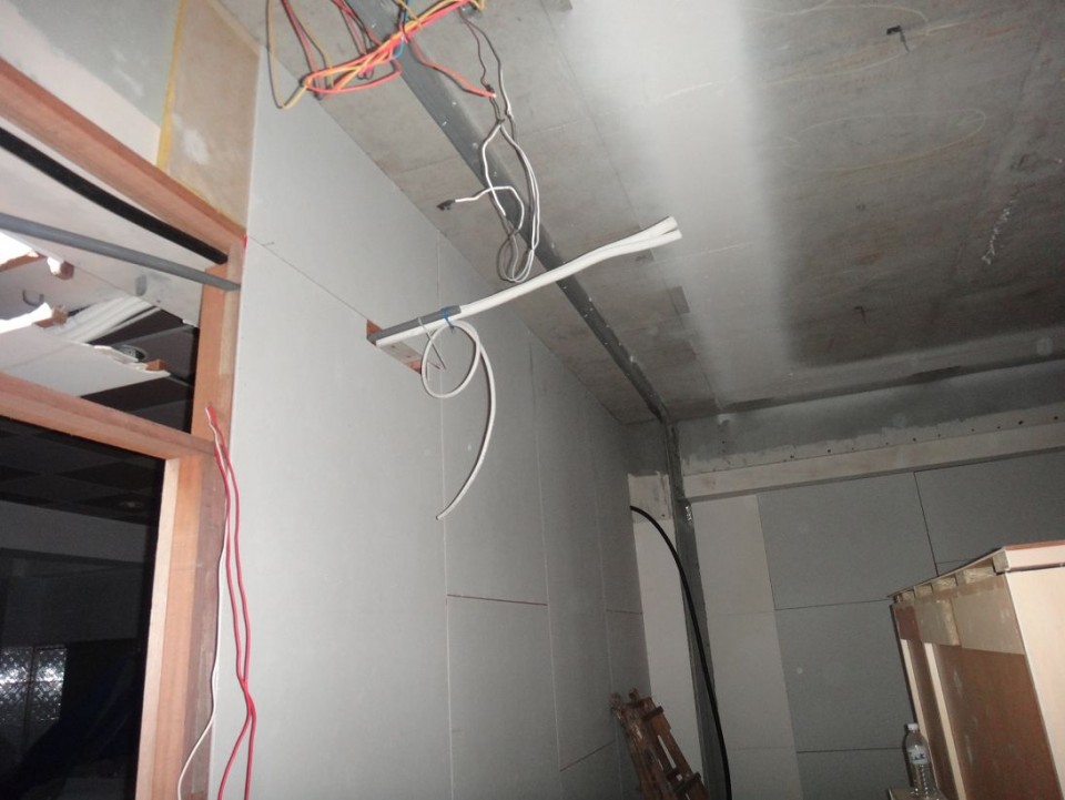

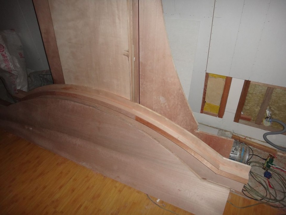

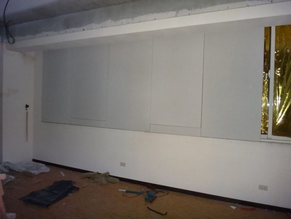

 樓主| 發表於 2011-10-6 00:03:20 | 顯示全部樓層

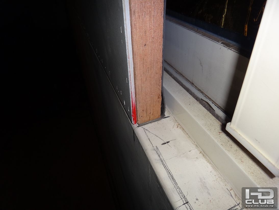

封板了, 窗戶那邊的外側鋪上了2mm的隔音毯,避免吵到鄰居,也把窗外的人聲車聲隔絕掉。

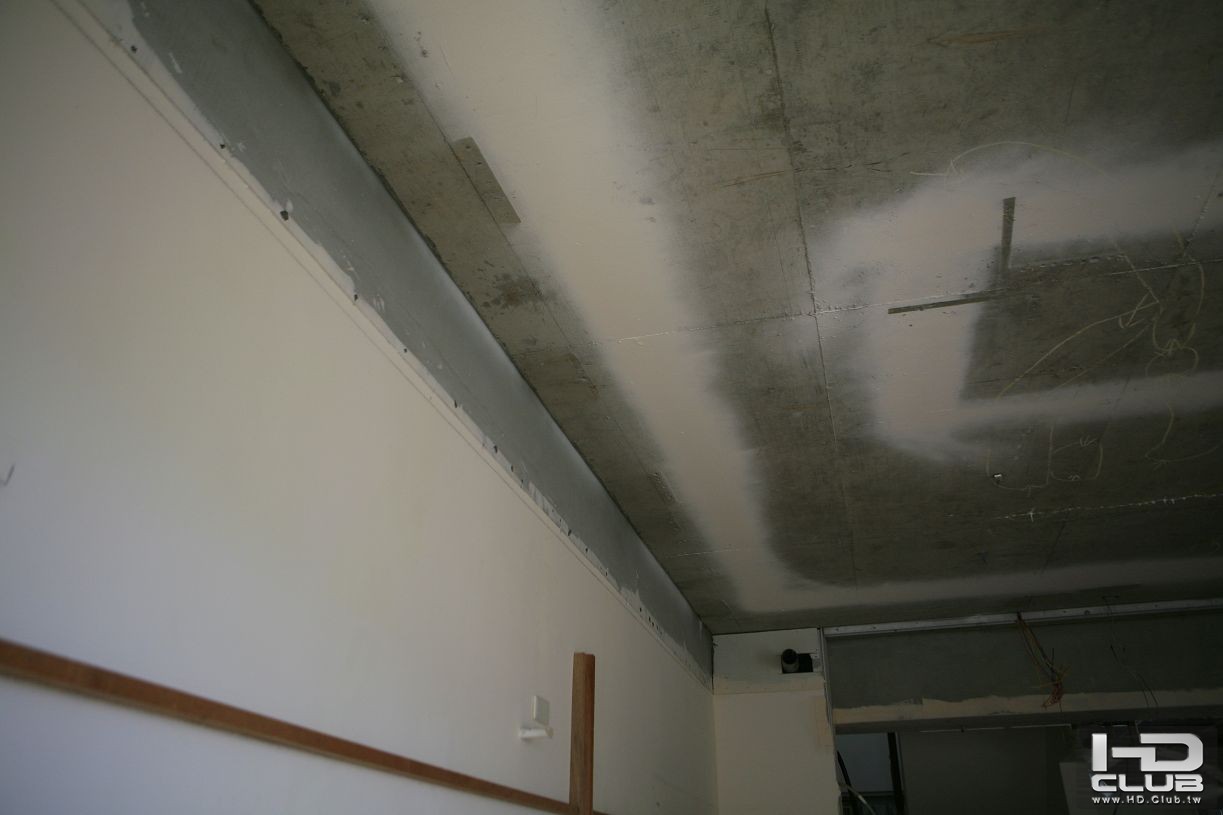

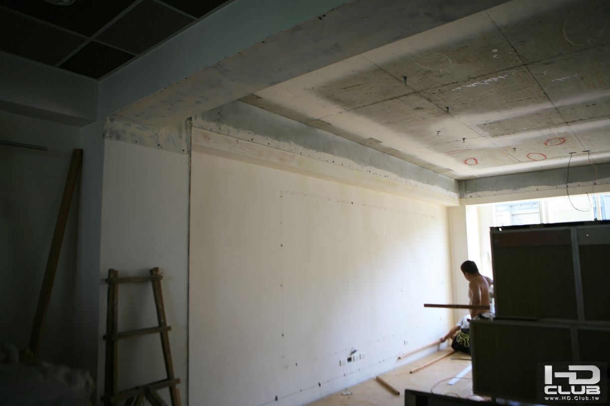

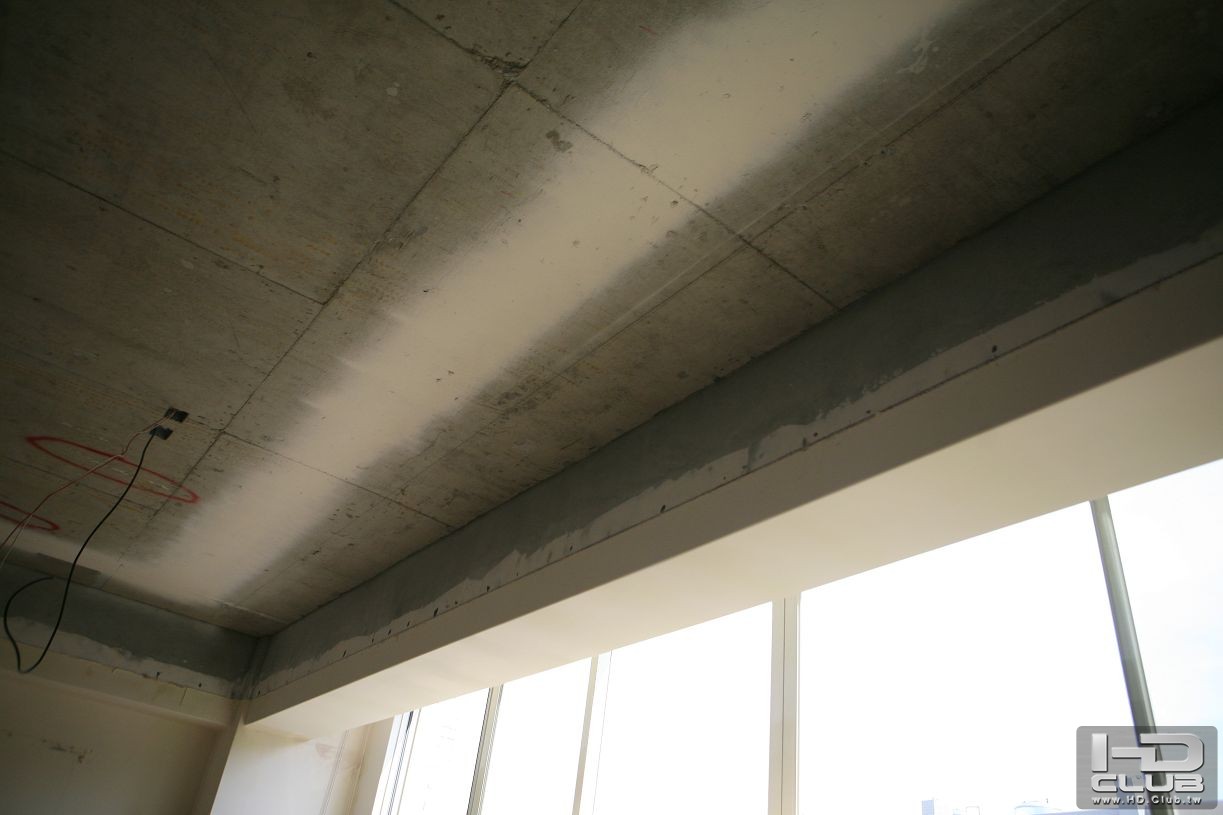

雖然天花板是素顏,進去講話聲音還算自然

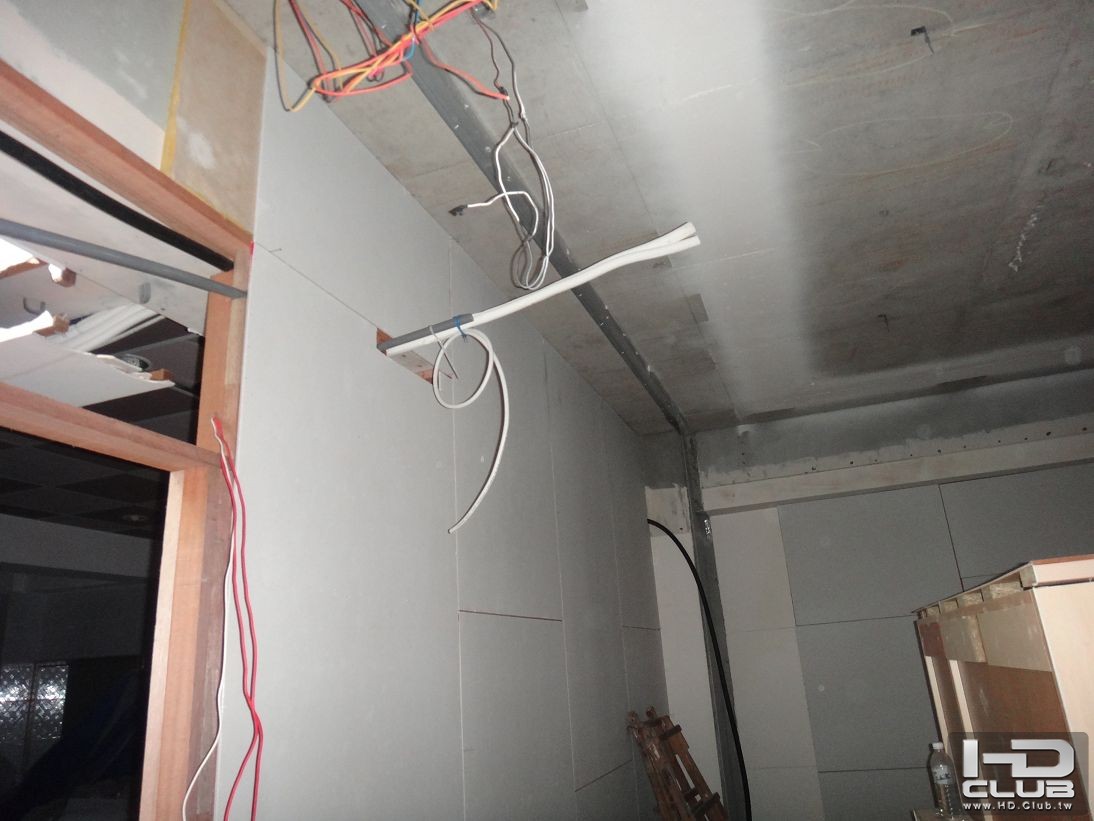

隔間牆面 預留冷氣管
隔間牆另一面還沒塞岩棉

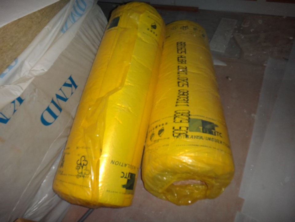

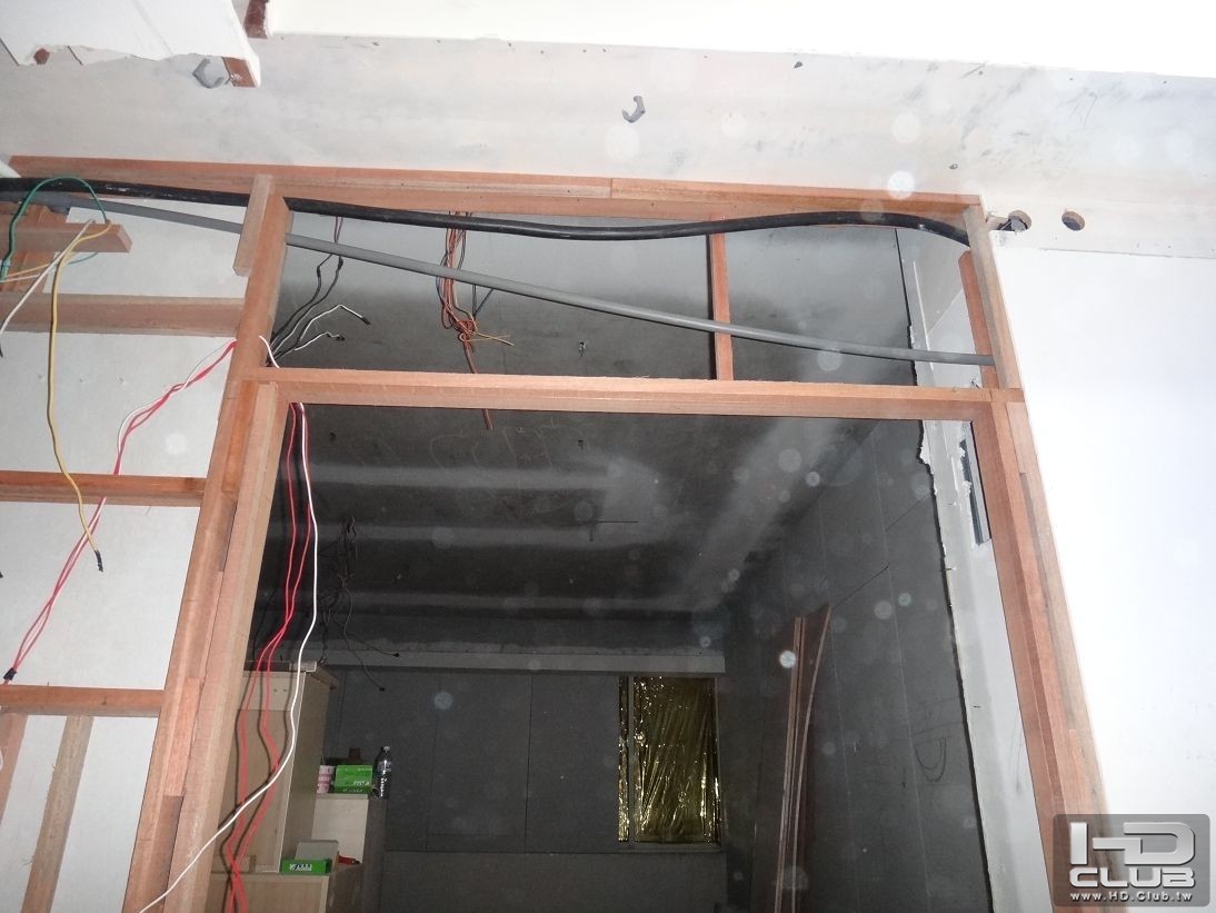

包商帶來的岩棉

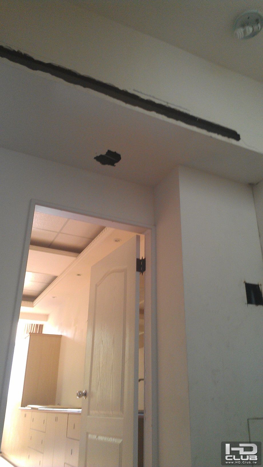

入口的造型準備
發表於 2011-10-6 08:07:27 | 顯示全部樓層
真的是很精彩.給樓主拍拍手~~~~
看來門的造型似乎蠻不錯的.越來越期待完工後的狀況.
發表於 2011-10-6 08:29:01 | 顯示全部樓層
請問一下你所用的 2mm的隔音毯 是那一個牌子?效果如何?謝謝!
