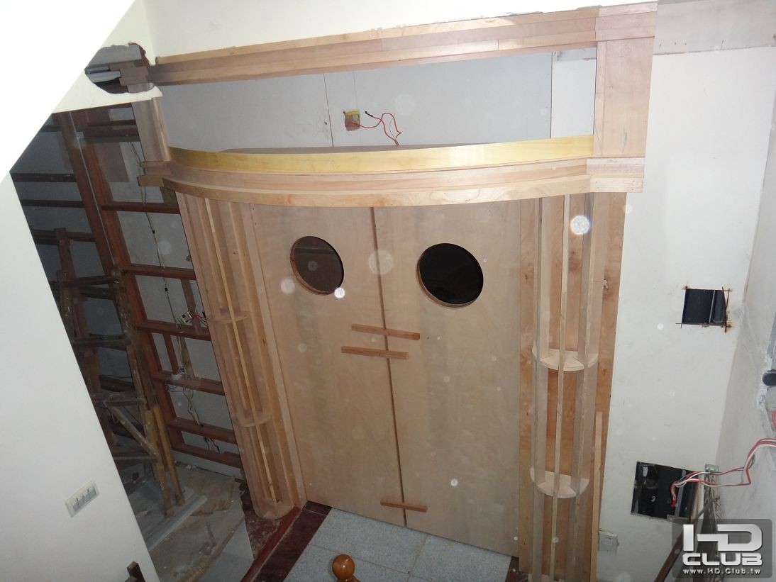

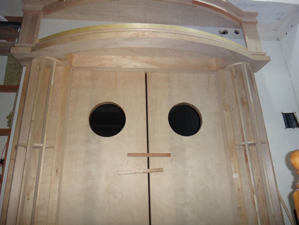

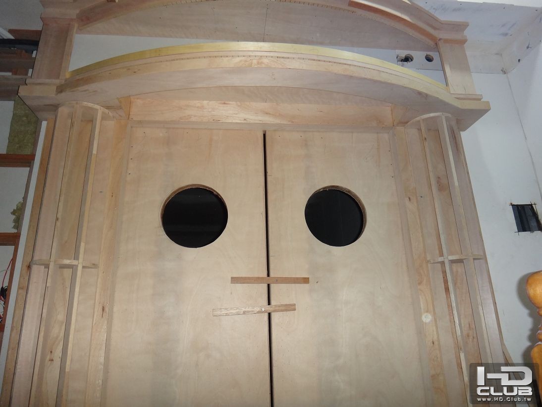

 樓主| 發表於 2011-10-7 00:25:01 | 顯示全部樓層

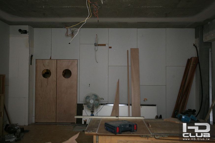

入口門的骨架完成
中間要做個燈箱, 放映中

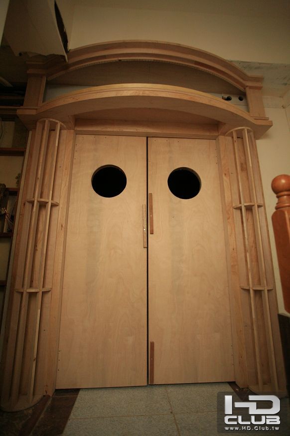

 樓主| 發表於 2011-10-7 23:31:35 | 顯示全部樓層
門片雛形
sam + 10 + 10 很有趣味耶, 讚

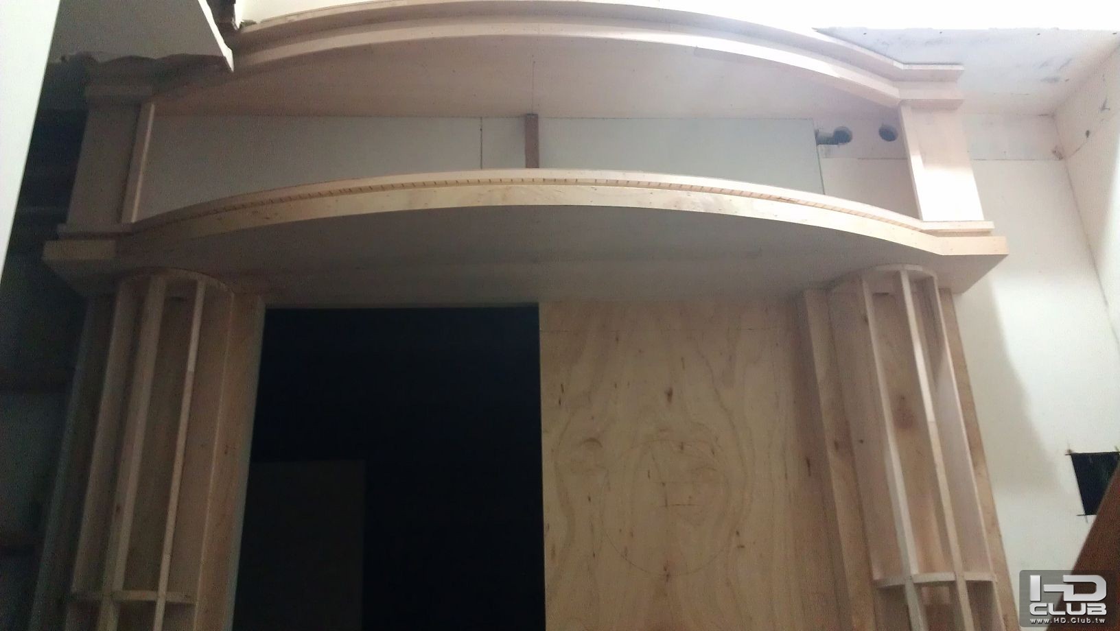

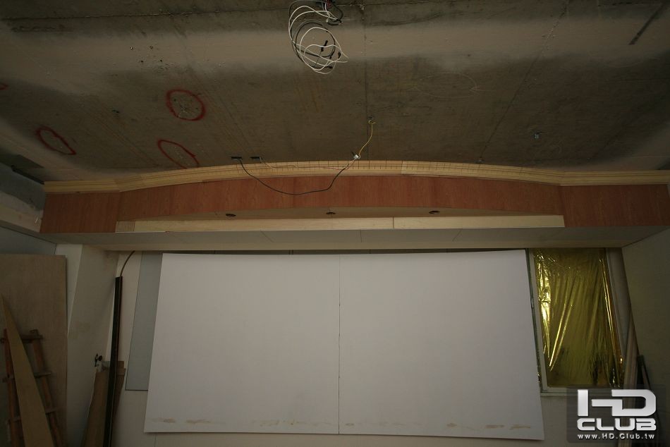

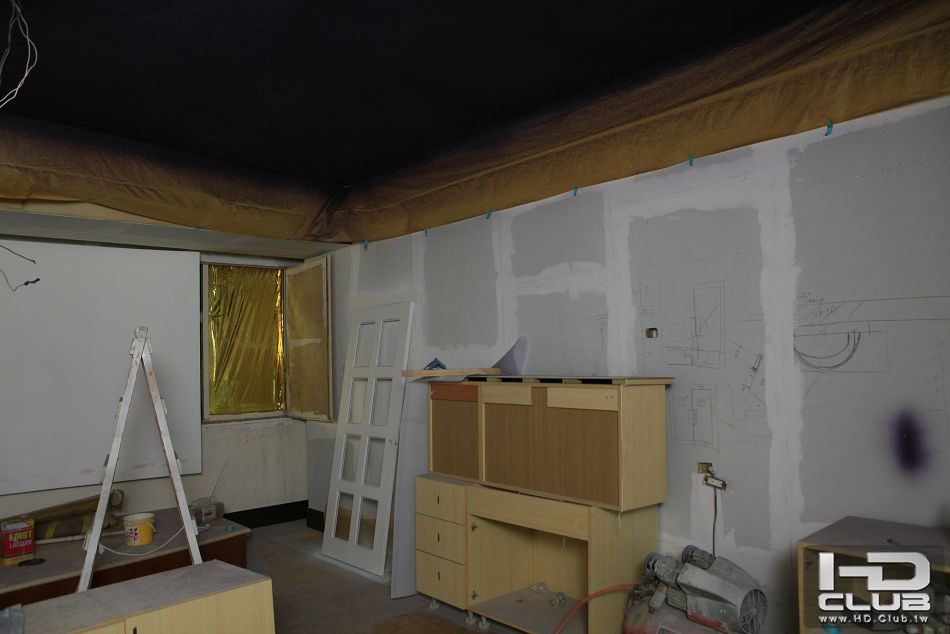

 樓主| 發表於 2011-10-8 17:22:56 | 顯示全部樓層

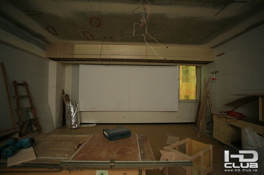

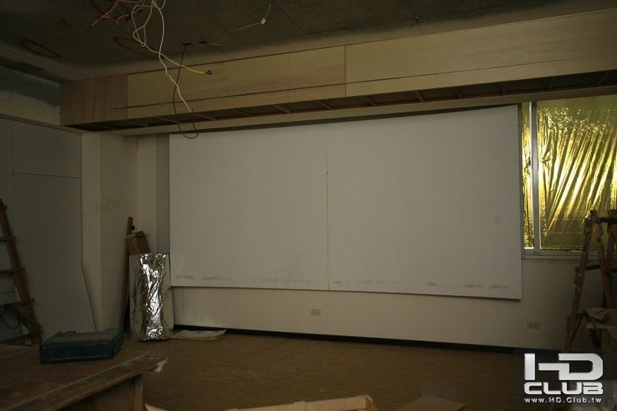

舞台上方的結構
計畫做成 Bass trap的用途
固定式投影幕也固定上去了
向後看
看來可以做點裝飾
用廣角鏡 把入口門全貌記錄下來

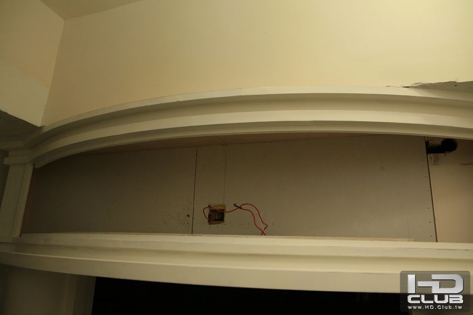

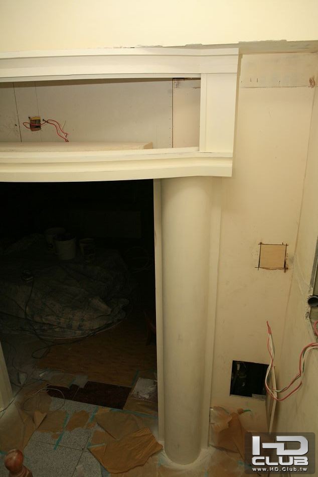

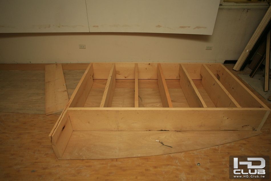

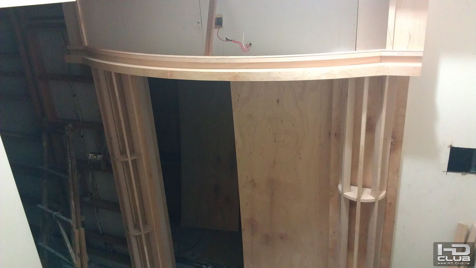

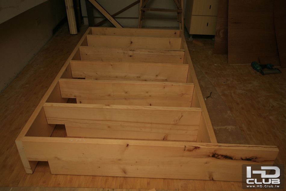

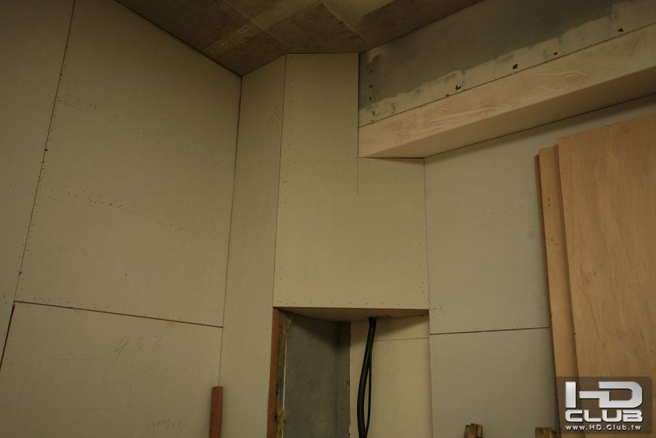

 樓主| 發表於 2011-10-16 00:16:45 | 顯示全部樓層

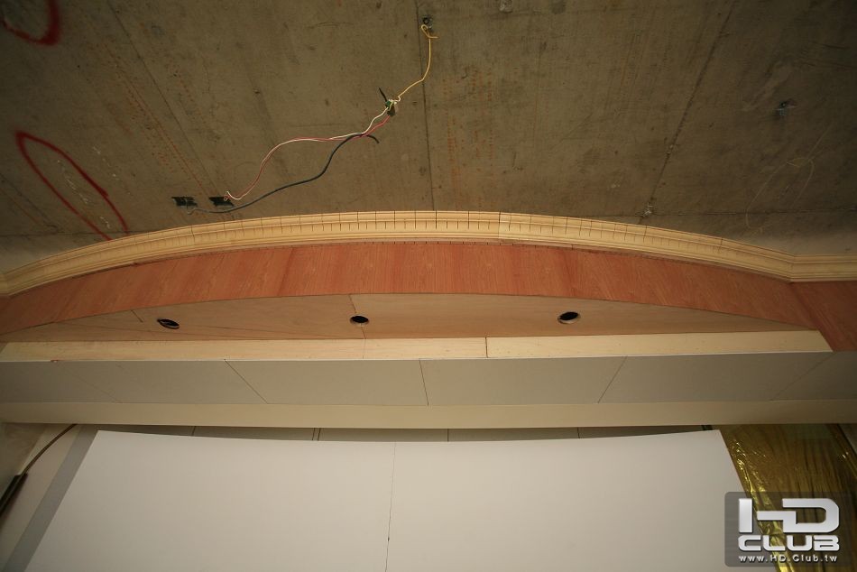

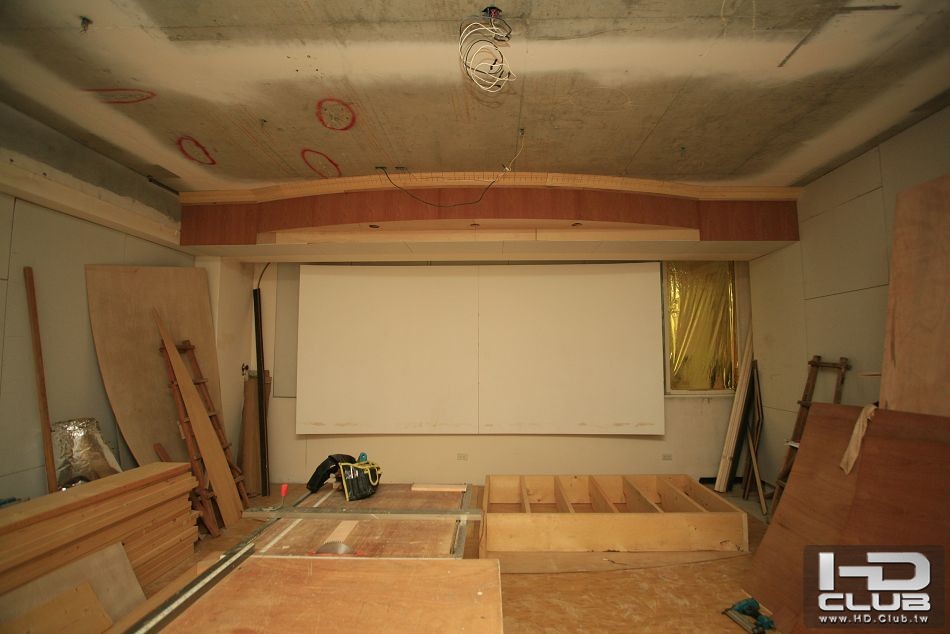

更新這幾天的進度
前方舞台的圓弧造型
獨立電源的電箱位置,木工包個斜角,正好對味
舞台用實木高30公分,寬4.8公分 組成,裡面都要塞岩棉。

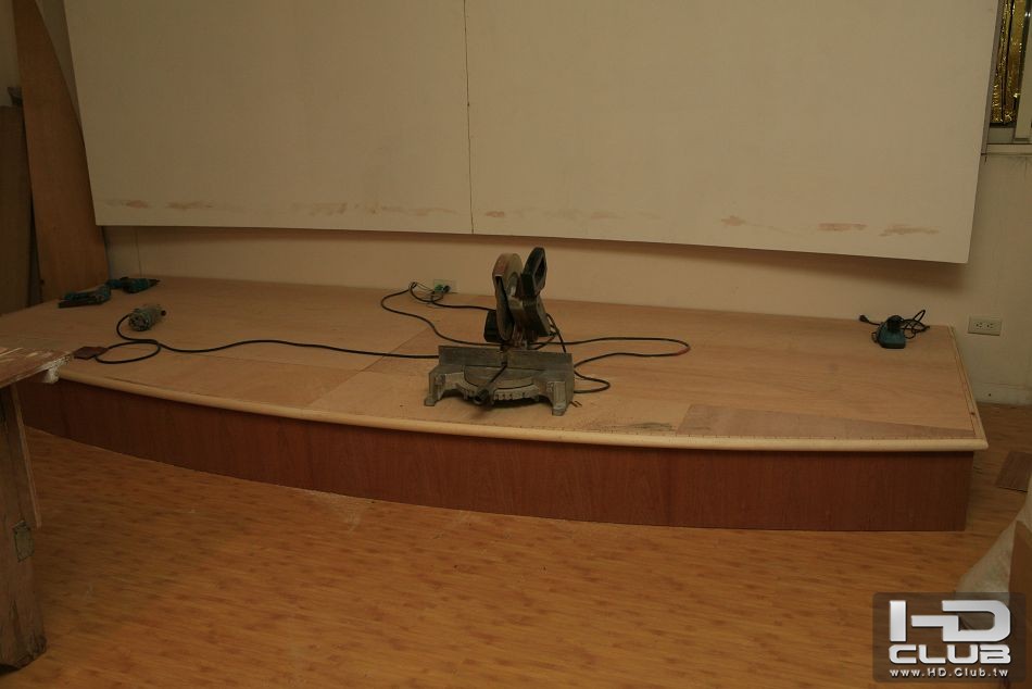

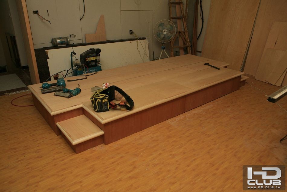

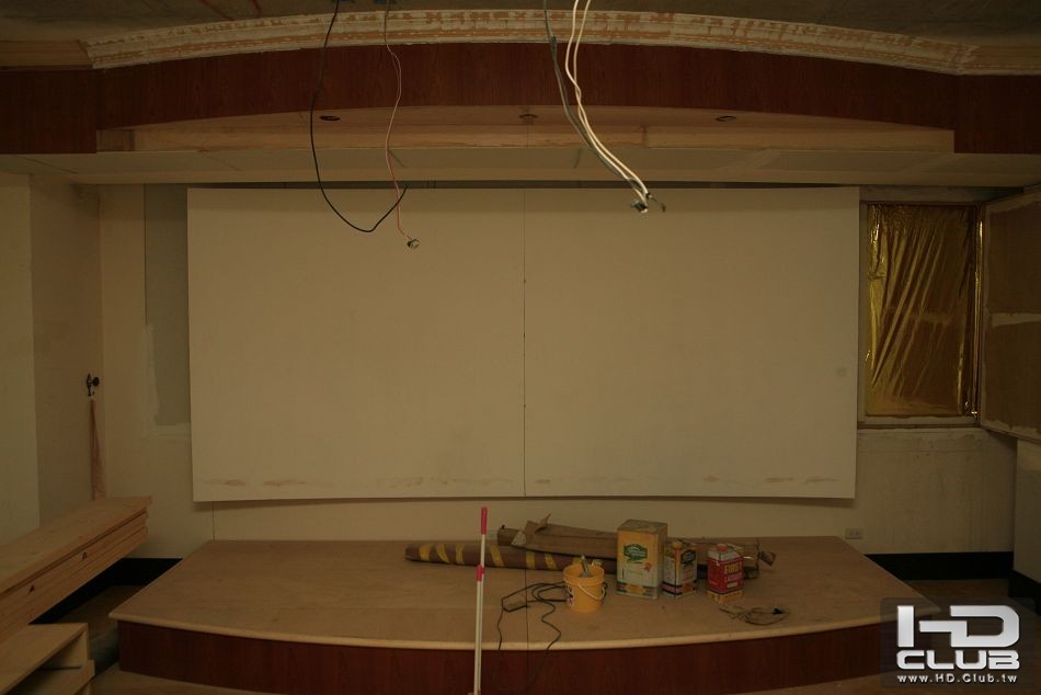

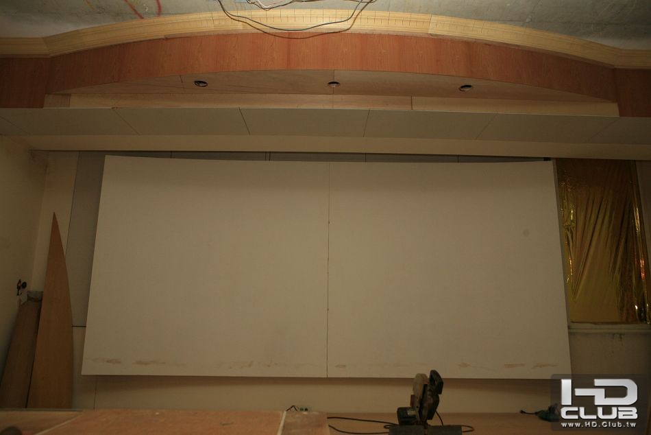

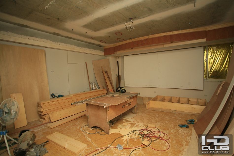

 樓主| 發表於 2011-10-16 23:34:34 | 顯示全部樓層
舞台完成, 電影座位區也完成, 用實木製作非常穩固
從電影座椅平台看螢幕的感覺不錯
舞台跟座位平台做得非常紮實,踩起來好像是用水泥砌高的一樣。

 樓主| 發表於 2011-10-18 09:59:42 | 顯示全部樓層
越看越覺得視聽室有個舞台.真的蠻有FU的.很像在歌劇院.
不知道有沒有實際的用途?或是單純裝飾?
看掛布幕的 ...
kao.c.y 發表於 2011-10-18 09:50
舞台 就是舞台啊! 小朋友可以上去表演。 也把電影院的fu做出來。
目前對布幕還不講究,所以直接用白漆塗在木做上。
可能 ,未來會朝向 透聲幕的方式改造

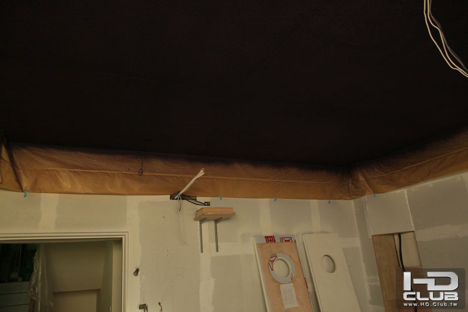

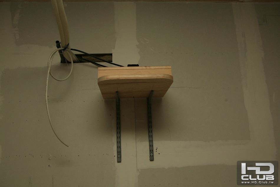

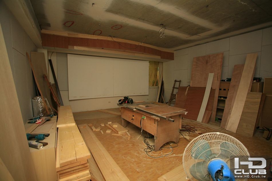

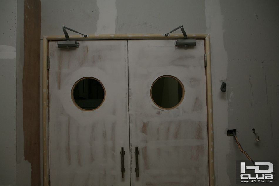

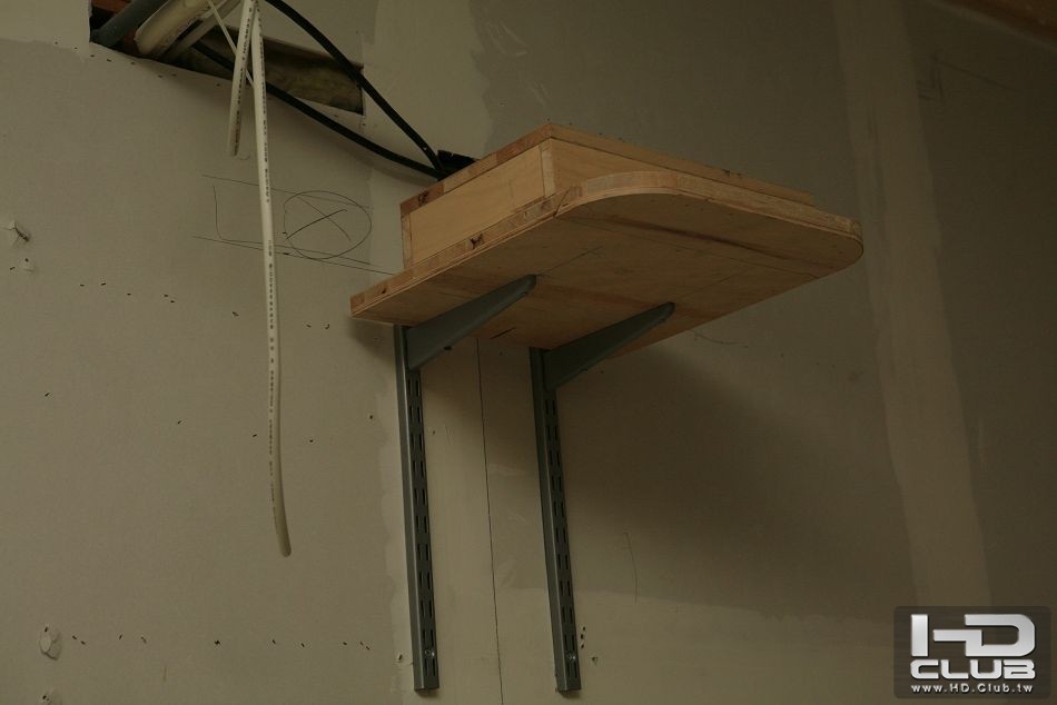

 樓主| 發表於 2011-10-24 00:21:11 | 顯示全部樓層
木工完成退場,接下來就是油漆,地板,壁紙進場
門片的門弓器也裝上了
活動式的投影機架
