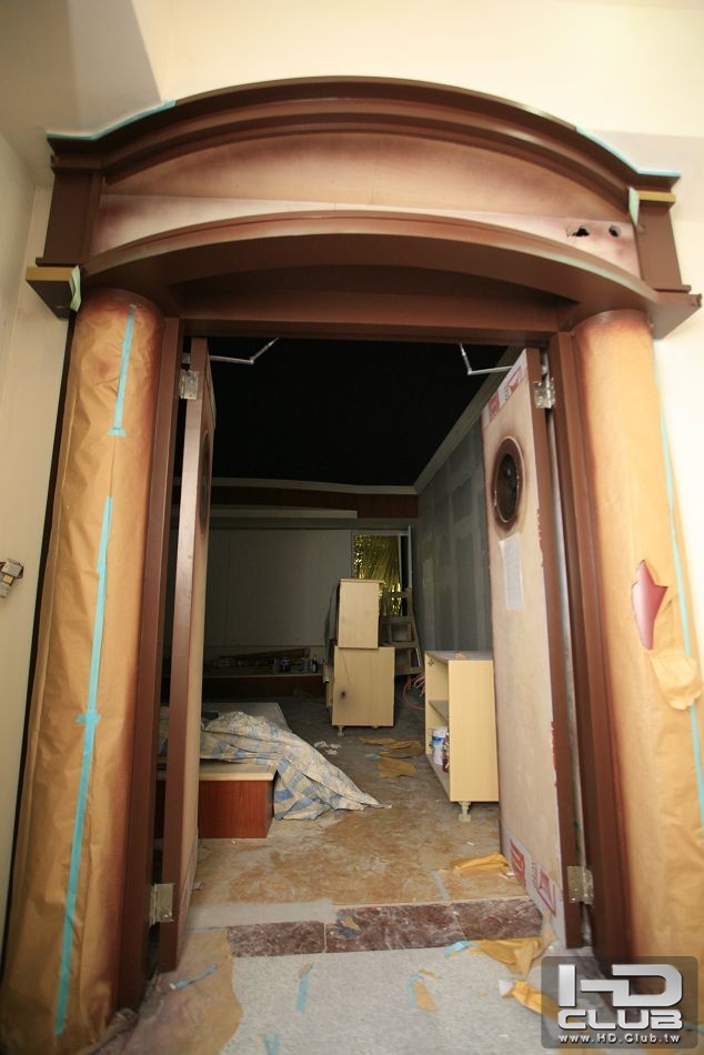

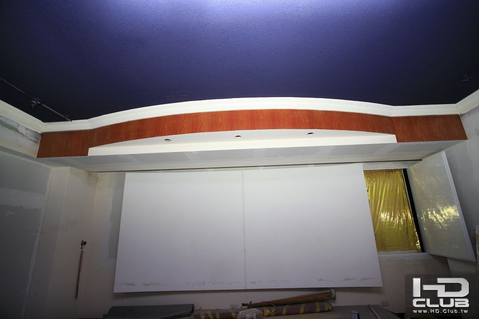

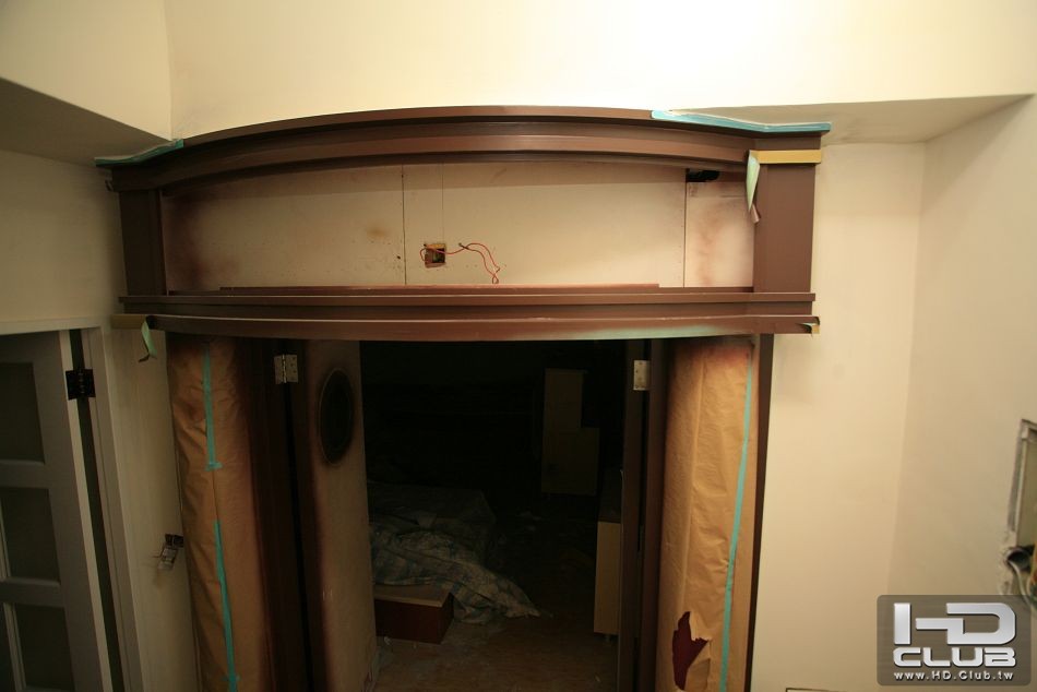

油漆工程進場
首先是天花板 噴成 深紫色的 磁漆(表面粗糙消光)
造型入口也批土噴上底漆。

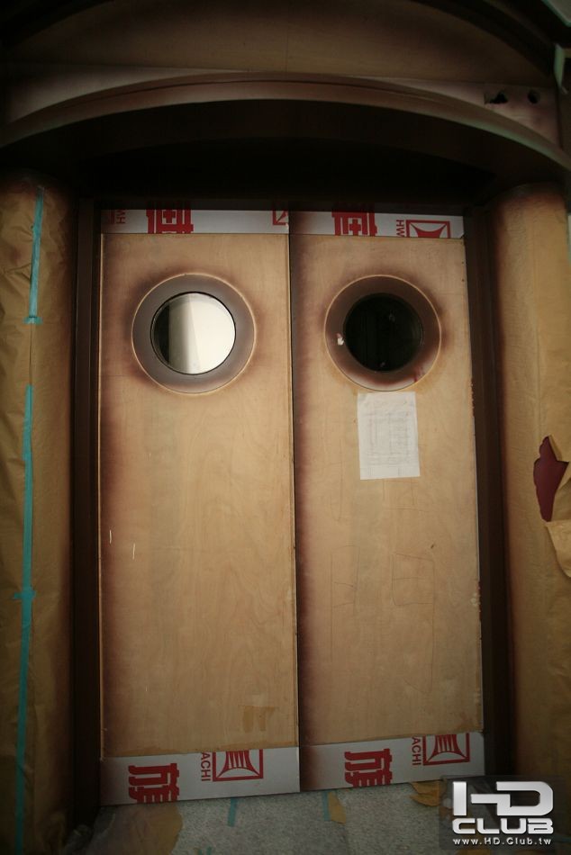

入口關上(拉扣繃布面板還沒回來)
深紫色的天花板

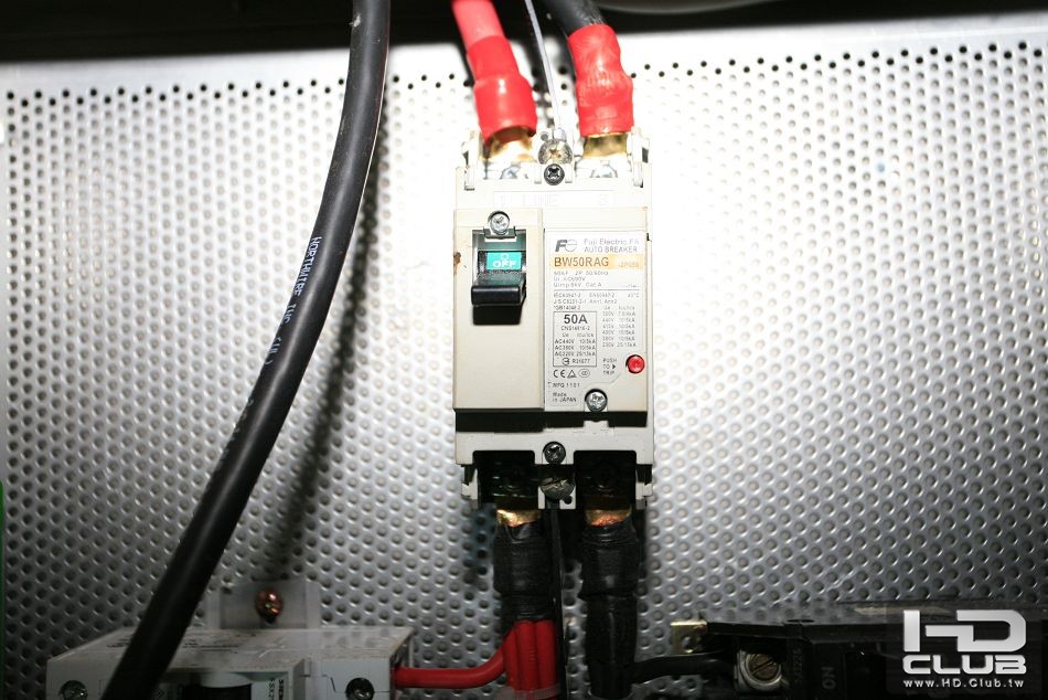

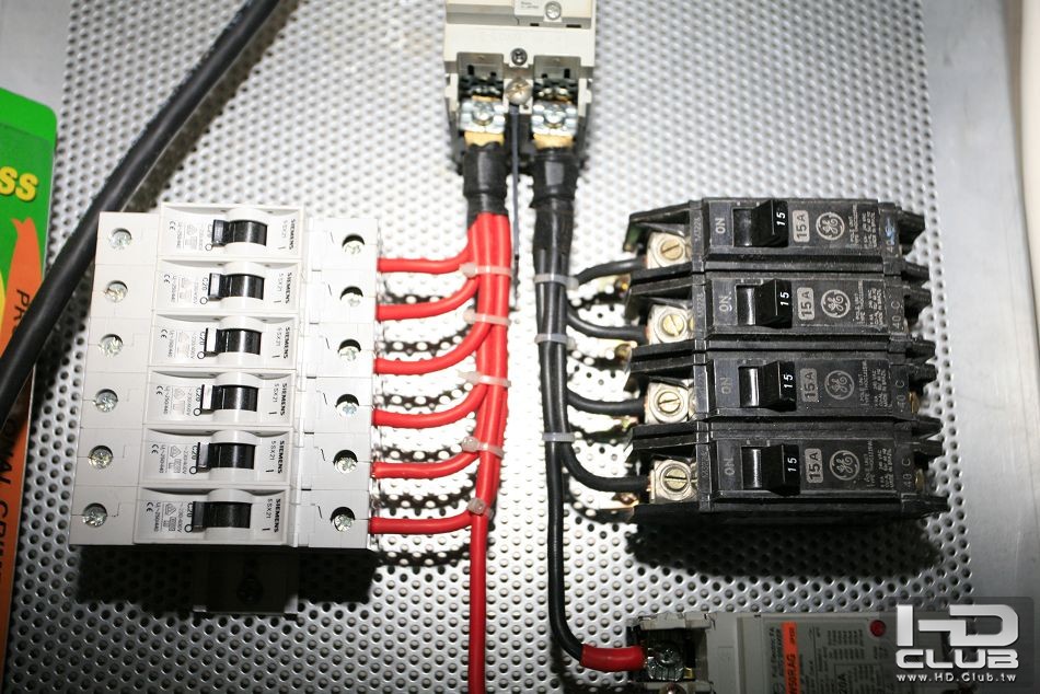

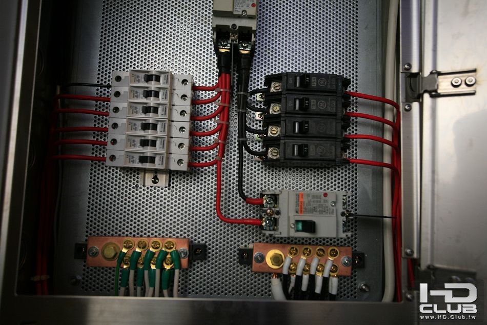

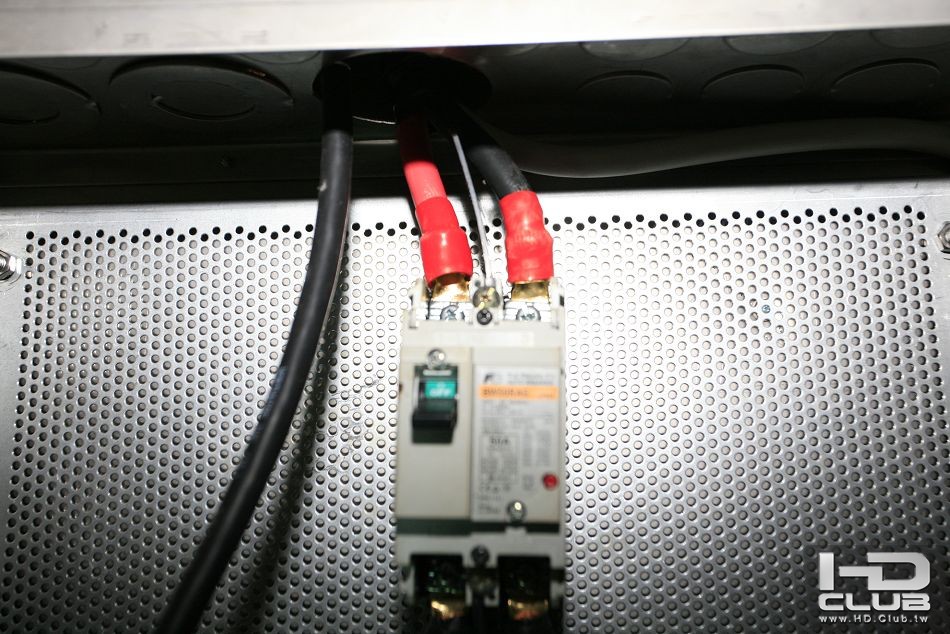

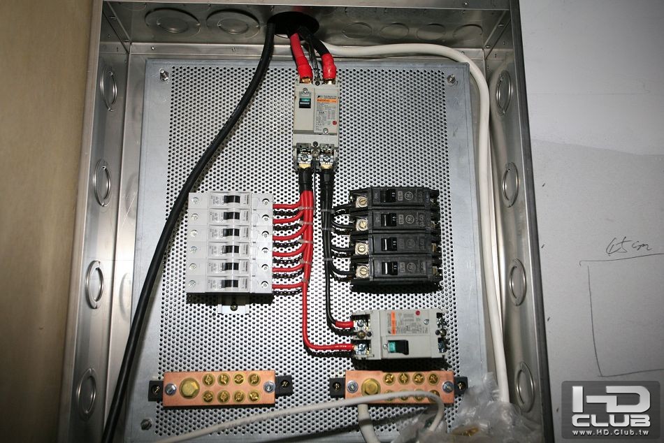

獨立電表的專用電箱
總開關 Fuji 50A, 入屋線 太平洋38平方電纜,用六角壓接,鍍金紅銅接頭。
左邊是用Siemens MCCB的 Mini breaker, 用VCT電纜線來合線串壓接續, 因為NFB是裸線直鎖,用多蕊線直接鎖減少接續斷點
右邊四個GE的NFB ,右邊底下的Fujj 20A 預留給220V的器材

這個電箱只留給音響器材用,其他日後使用的其他電氣設備早規劃好出路了嗎?
 樓主| 發表於 2011-10-29 21:17:38 | 顯示全部樓層
這個電箱專門給視聽室用的, 其他地方原本就有原來的電力插座,沒有額外的需求啊?
發表於 2011-10-30 20:50:14 | 顯示全部樓層
連電箱都是下重本的
但分別用了三廠的開關是有什麼特殊需求嗎...?
 樓主| 發表於 2011-10-30 21:57:05 | 顯示全部樓層
爬文後,不同的nfb有不同的聲音特性,都用來試試。
發表於 2011-10-30 23:05:46 | 顯示全部樓層
不知道樓主的接地有無施工.可否分享一下?
電箱不但漂亮.規劃更是一流.....
 樓主| 發表於 2011-10-31 09:59:53 | 顯示全部樓層
電箱不但漂亮.規劃更是一流.....
kao.c.y 發表於 2011-10-30 23:05
接地的部分 就直接接到社區大電箱台電的地(不是水線排喔) 建商在建房子的時候有拉地線,從牆面拉出一條30平方的電線到社區總電箱的接地匯流排。
我的獨立電表電箱就直接從匯流排接出 8平方的地線直接到電箱的地線紅銅匯流排。
規劃都是爬文參考高手們的發燒電箱來的。  也沒有甚麼特別。 不過在準備這樣的作法走了幾家電箱工廠。

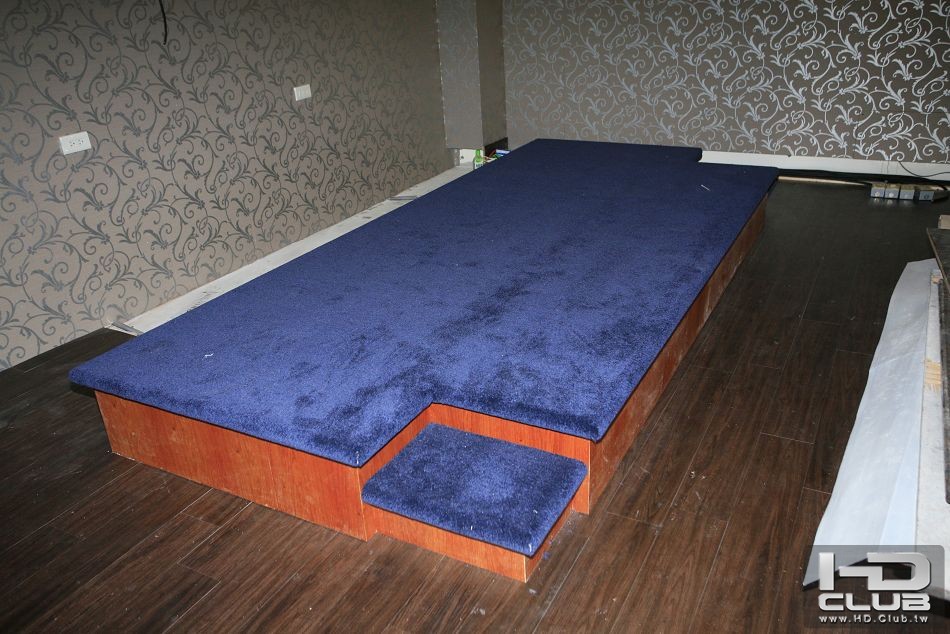

本文章最後由 vinjoutw 於 2011-11-6 02:26 編輯
周末更新進度

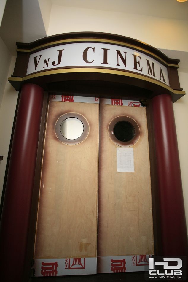

入口的招牌來了

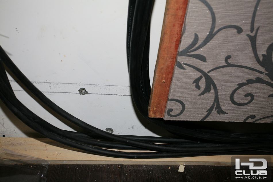

電箱的接線也完成

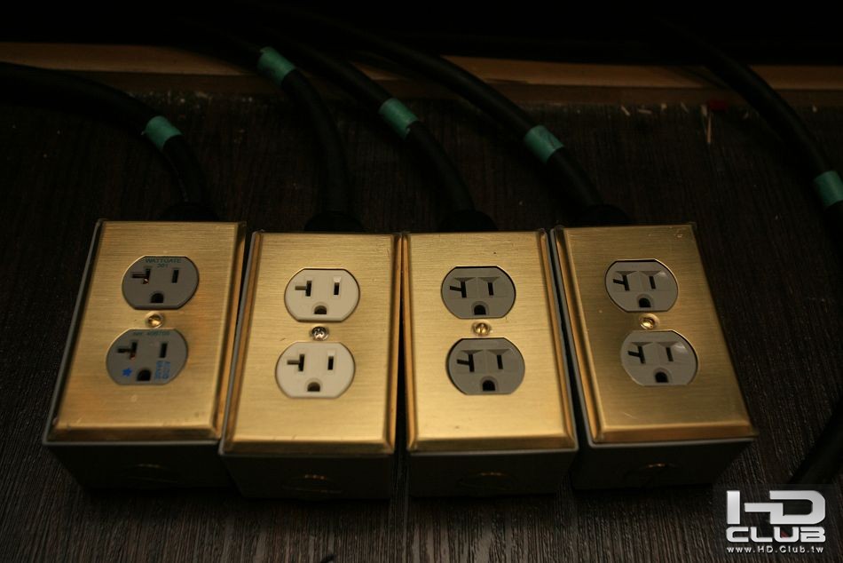

主要器材區的插座玩玩各種不同的
有Wattgate, Hubbel, Eagle, Oyaide R1
共拉了十條線,幾乎一台器材一個專用迴路

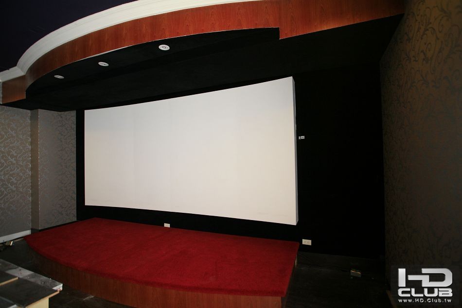

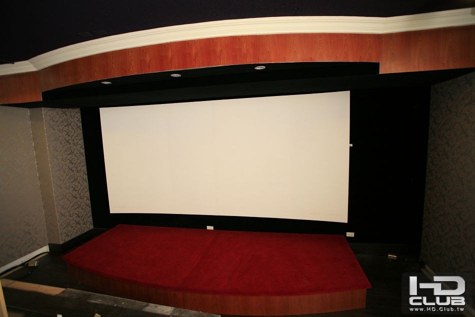

座位區跟 舞台區的厚地毯也包覆完成,地板也鋪設完成
在舞台周遭都用黑絨布貼滿,整個劇場的感覺滿分
壁紙也貼好了,等清好了再來post全圖

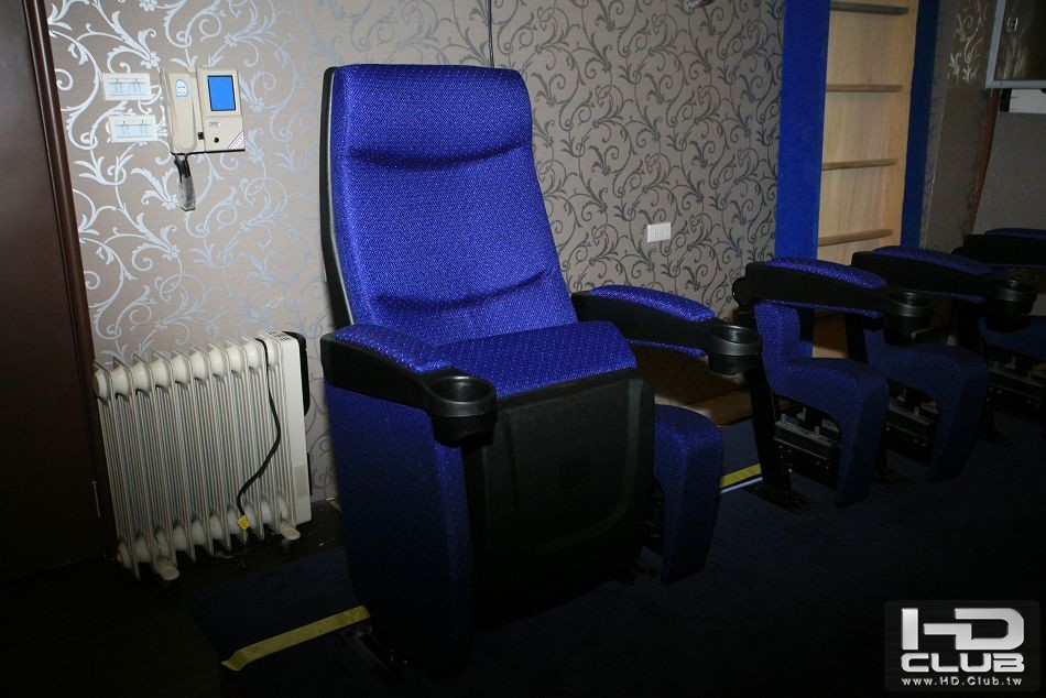

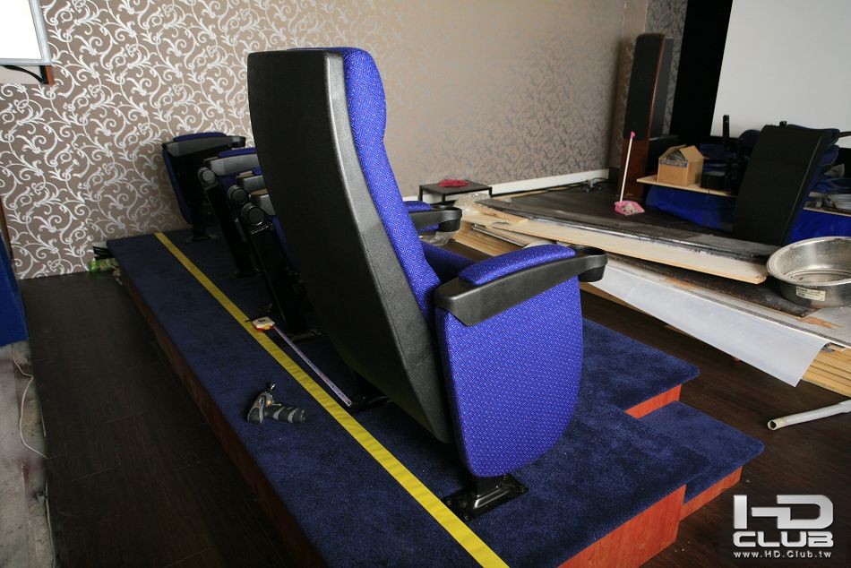

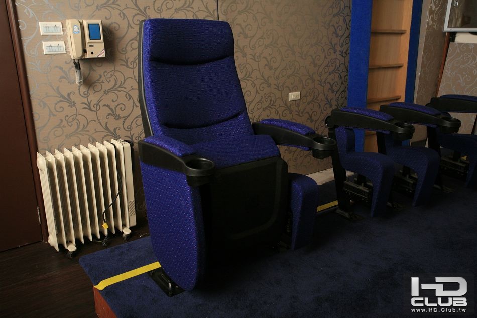

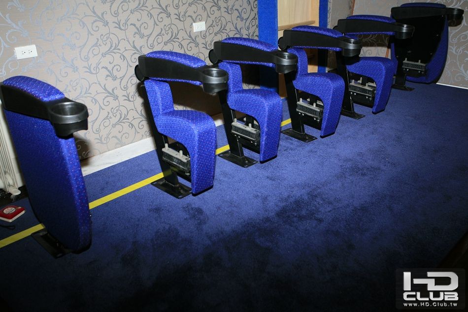

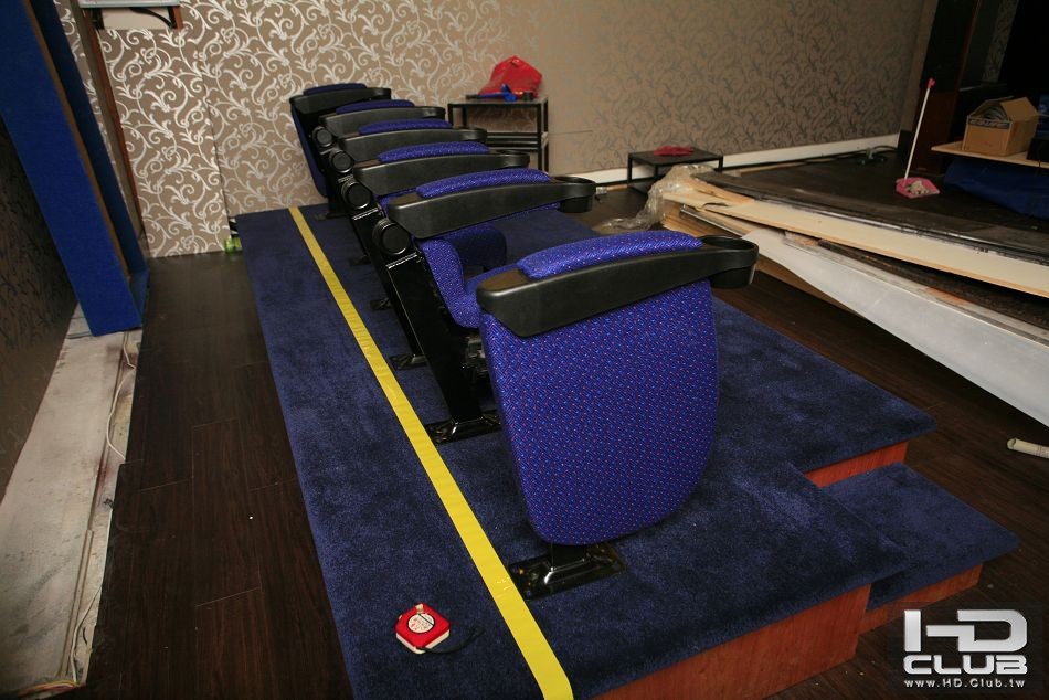

11/12  開始裝電影院座椅
原廠的安裝費用頗高,就自己周末賺工錢。 其實模組化設計很容易組裝,只要工具齊全,只花了一個小時裝好五個位子
首先排好腳座,定好位置,然後直接用自攻螺絲 (原廠給的) 裝在平台上 ,這時候有好的電動起子很重要,因為自攻螺絲需要很大電流
才裝到第三張(12顆螺絲) 我的小型電動螺絲起子就沒力了。 只好用插電的電鑽替用。
貼了一條黃色膠帶確認平直度,不想裝的歪七扭八。
接下來組 椅背, 固定用大顆螺帽,因為扶手的關係不方便用電動的,所以用套筒板手來旋緊固定。
最後 剩下椅面,也只用兩顆螺帽。
一下子就裝好一座了!
側面看
