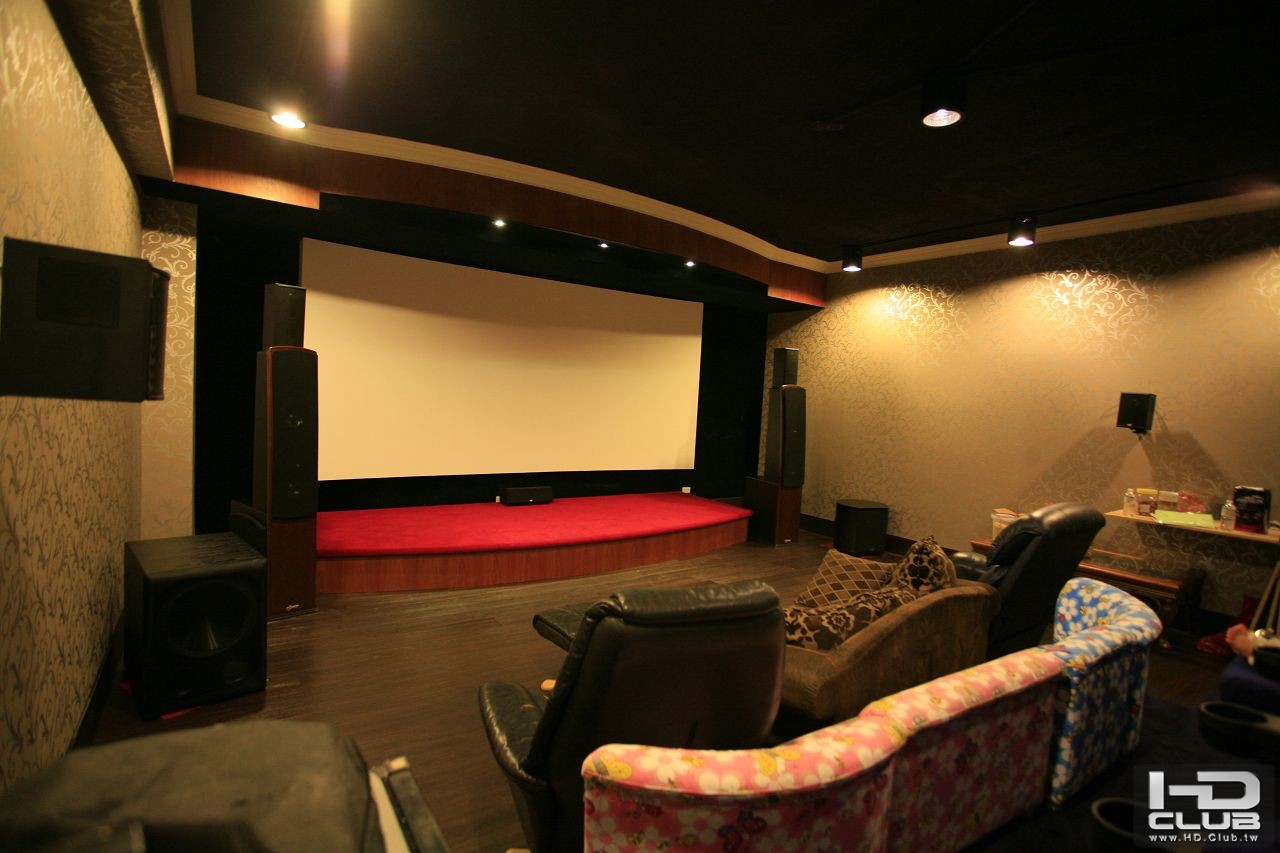

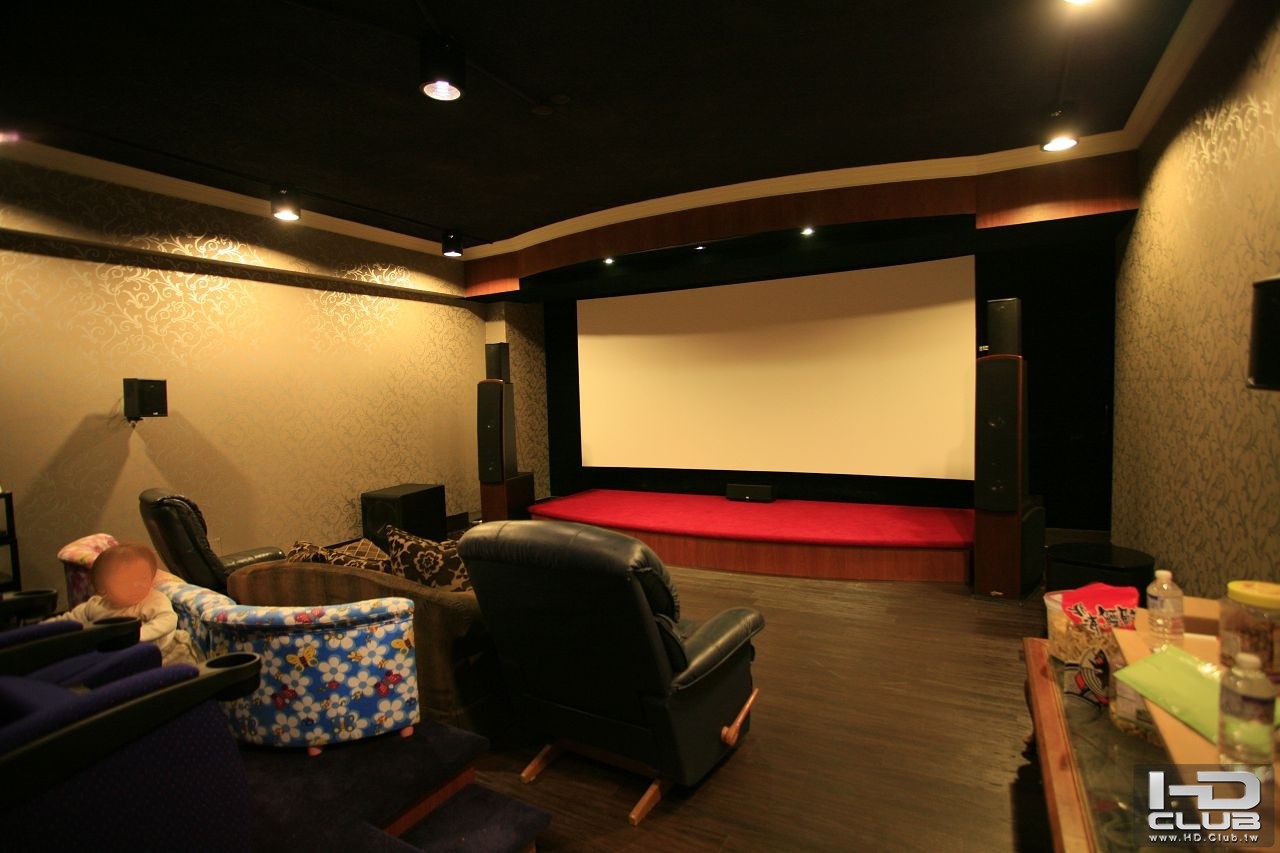

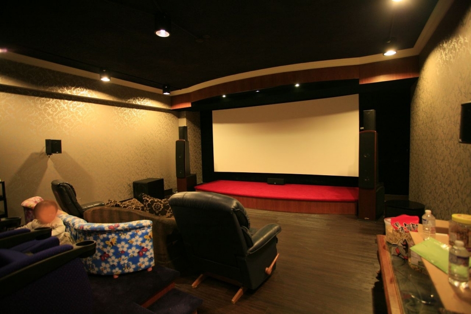

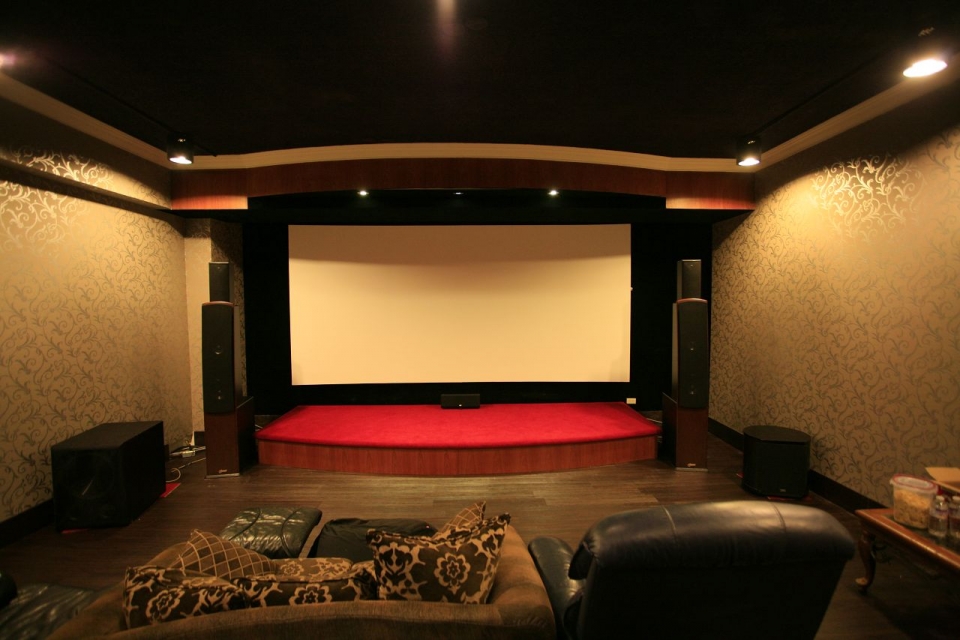

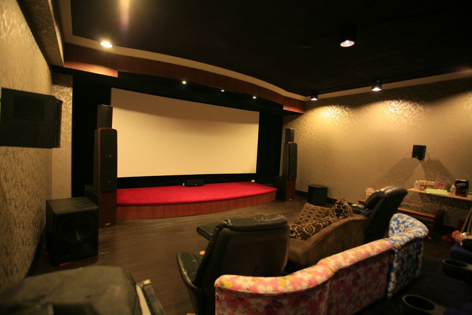

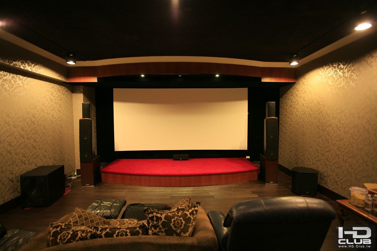

目前劇院的布置 還有舞台的窗簾布幕還在弄
從器材區看投影區
從入口看投影區

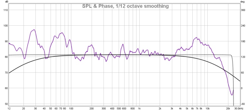

要開始 調整空間的頻響,先來用REW測試一下,看來問題頗多
41Hz附近的大凹陷,應該要用超低音的擺位來彌補, 另外低音也開得太大聲了。  中頻附近的不平值應該要用些擴散板。
高頻很奇怪的有個大增幅, 吸音要多加點才對。 放張地毯來試試看。

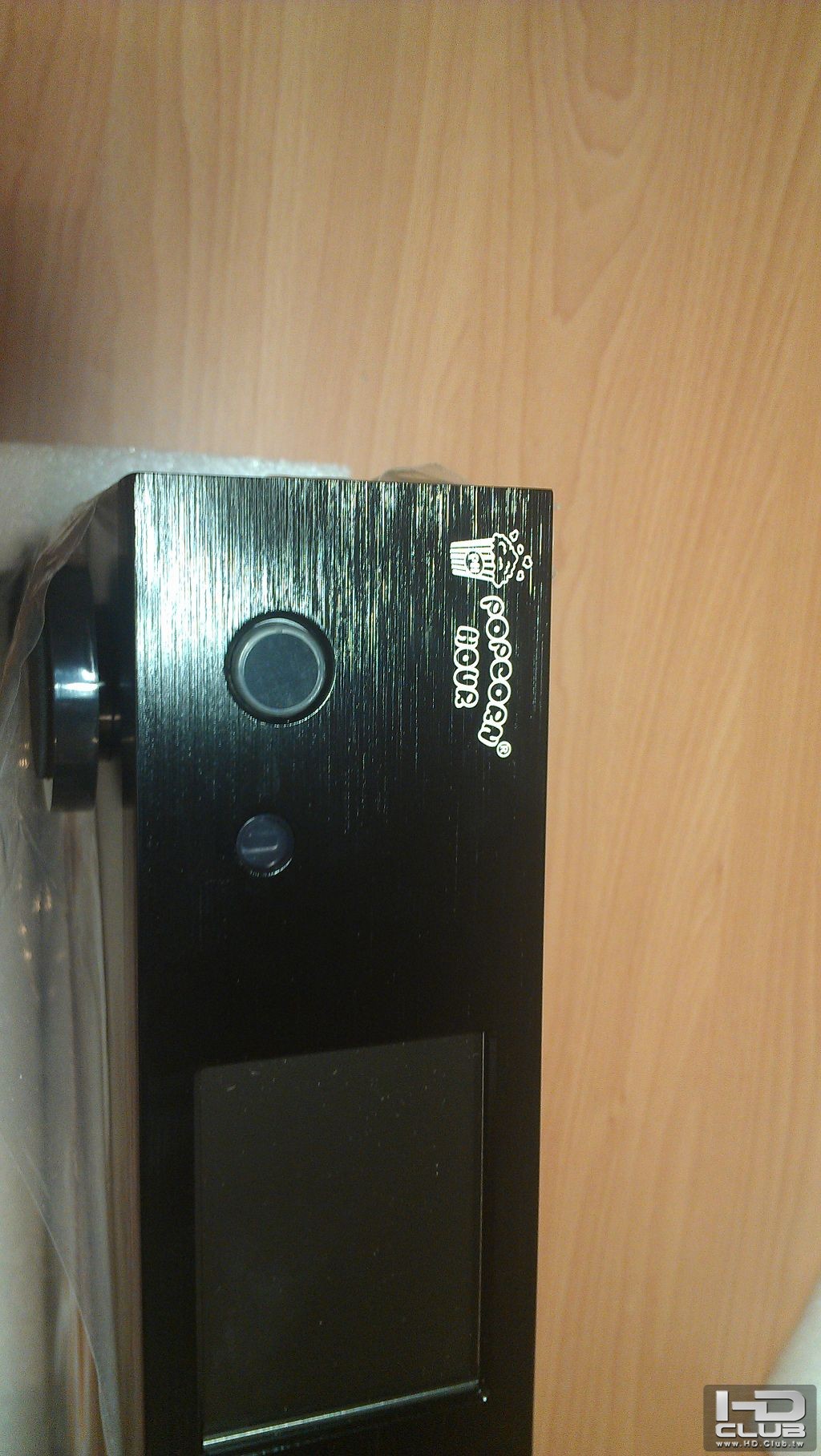

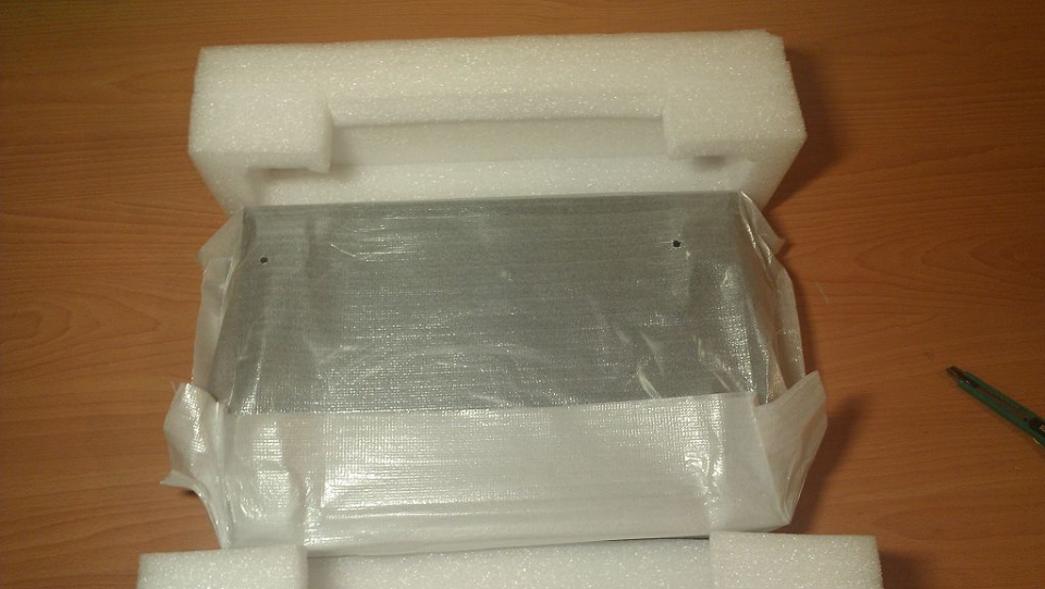

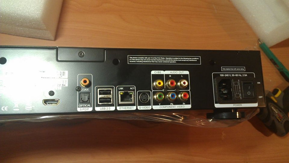

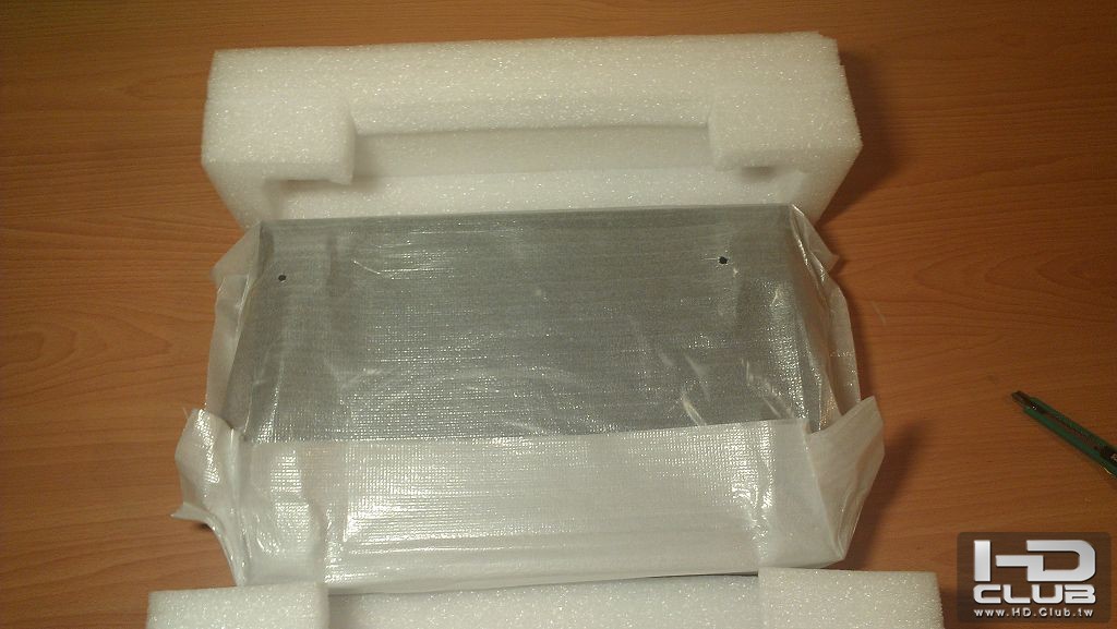

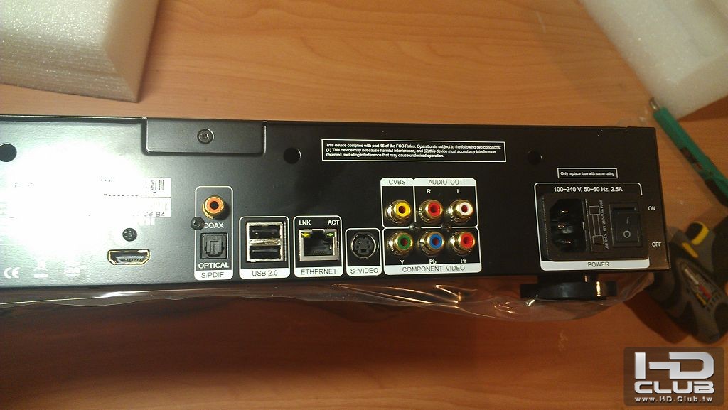

新鮮的 Popcorn hour C300
沒看到型號
背板的端子算齊全

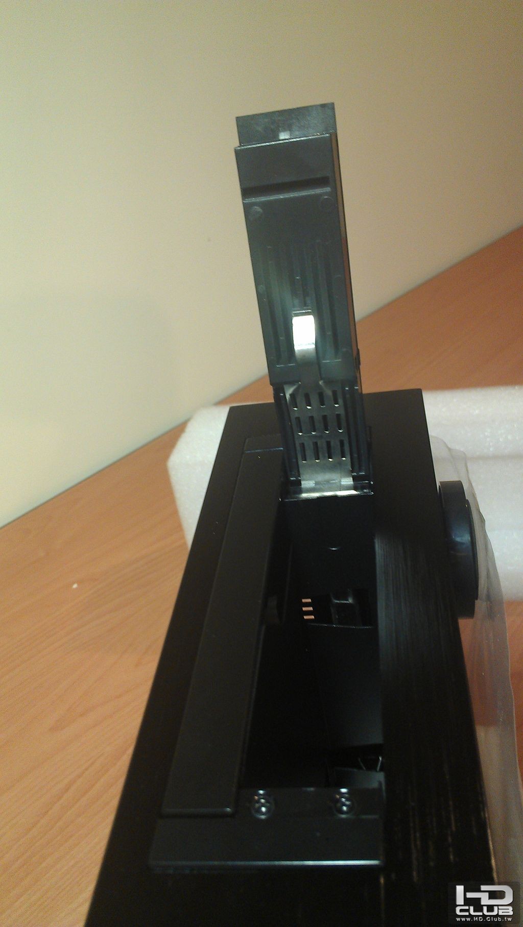

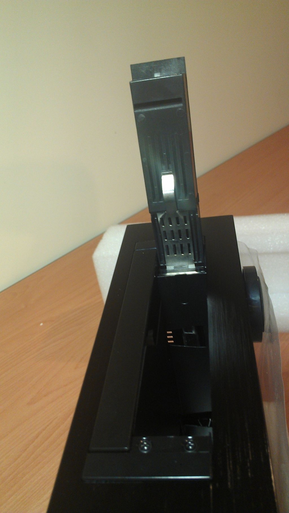

前方的硬碟抽屜,不用鎖螺絲直接打開門放進硬碟就可以,很方便
試撥放了幾部片子! NMJ的介面真的很不錯。 不過DVD備份的檔案好像找圖跟資訊有點困難。
播放DVD (TS檔) 有發現偶爾會突然沒有影像,幾秒鐘之後回復的情況?
今天晚上來試試 MKV 還有其他MP4檔案看看有沒有問題。

發表於 2012-2-3 22:28:28 | 顯示全部樓層
vinjoutw 發表於 2011-12-28 18:28
你好可以請問你這圖片是用軟體測試的吧~接電腦或筆電+軟體+收音器嗎~~小弟新手~能告知
需要像你這樣測是空間的頻響需要用到哪些設備與軟體~軟體網路上有提供嗎(名稱)
謝謝你了
 樓主| 發表於 2012-2-4 00:18:15 | 顯示全部樓層
como2006 發表於 2012-2-3 22:28
需要像你這樣測是 ...
請用google 搜尋 REW 軟體,會找到MYAV上網友的教學。 需要的設備是 一支可以輸出音頻的 噪音計,筆電,音效卡(全雙工) 接線,接頭。 我當初也花了一點工夫摸索。 多做幾次之後就覺得很有趣。
