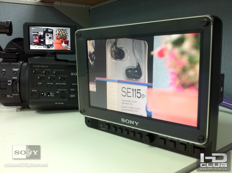

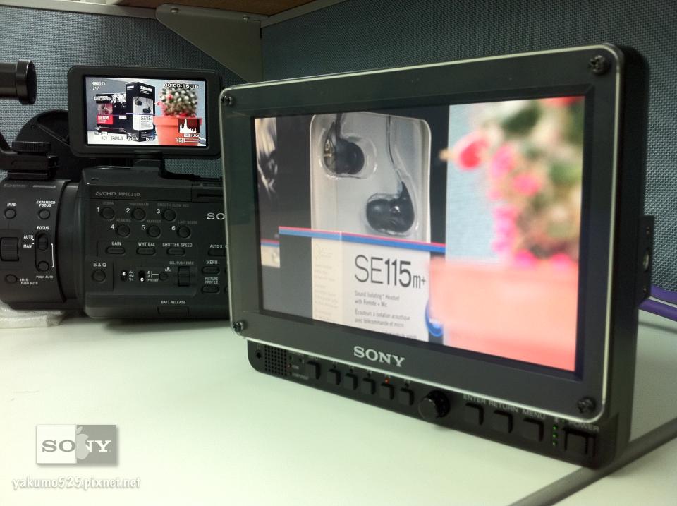

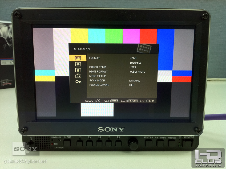

既家用市場推出了 CLM-V55 後,Sony 又將於業務市場推出尺寸更大,功能更多的便攜型外接螢幕「LPM-770BP 」
目前大部分的攝影機上多半都配有 3 ~ 3.5 吋的液晶螢幕,故在需要有相對大的螢幕做監看時,7吋算是大小適中、攜帶方便的尺寸
以一顆重量只有 840g 的七吋螢幕來說,LPM-770BP 算是挺方便攜帶的

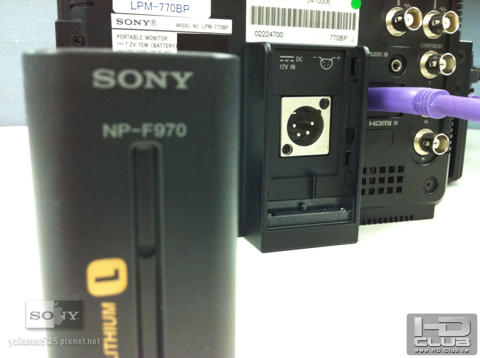

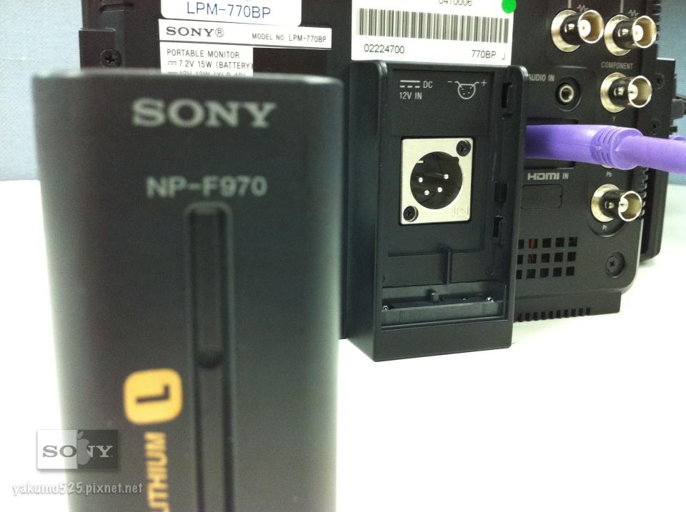

在電源供應方面,可使用 DC 12V 外部供電,或是掛載行之有年的 L系列 (NP-F) 電池
因此不論室內或是室外,電源的取得都是相對容易的

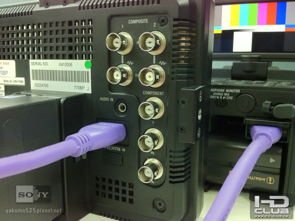

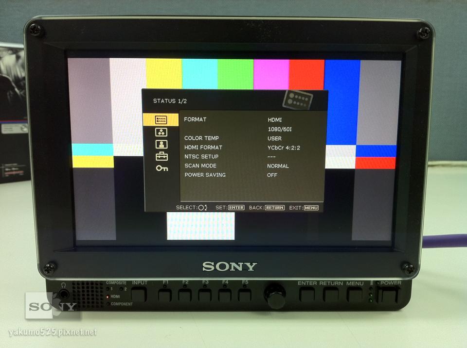

訊號介面為 HDMI, Component 以及 2 組的 Composite 跟 Audio in
比較特別的是這 2 組的 composite 可以同時秀在這個螢幕上 (可透過自定義的功能鍵呼叫出雙畫面的模式)

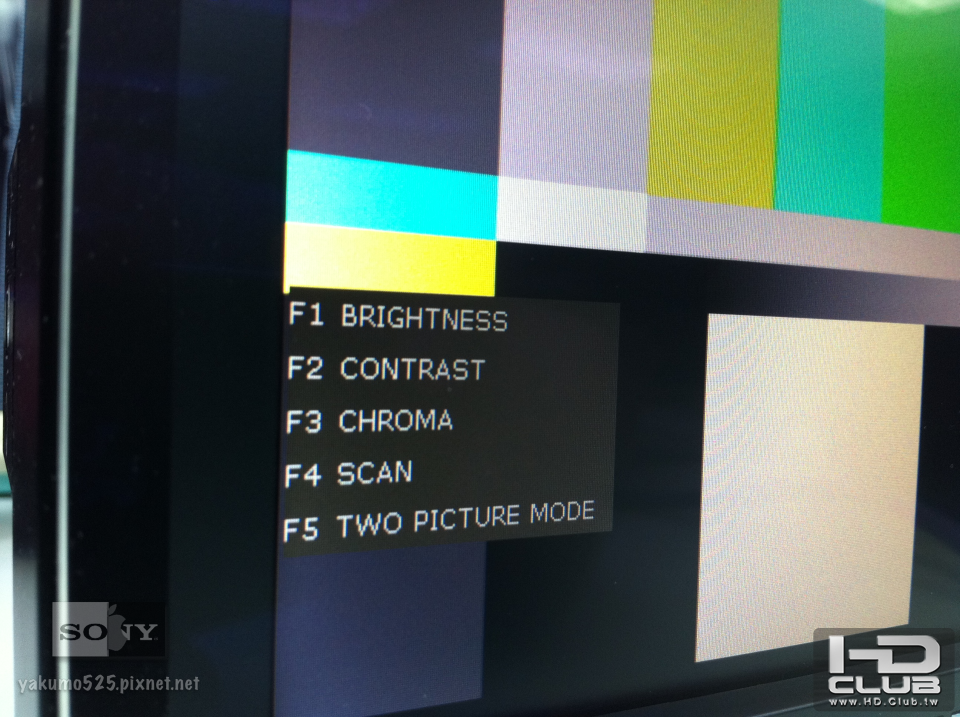

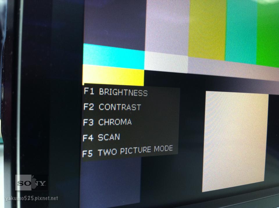

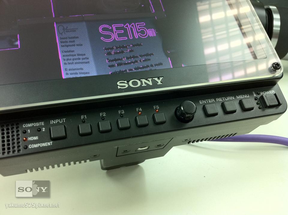

LPM-770BP 具有五組可自定義的功能鍵;另外在電源開關旁有電池殘電量的燈號

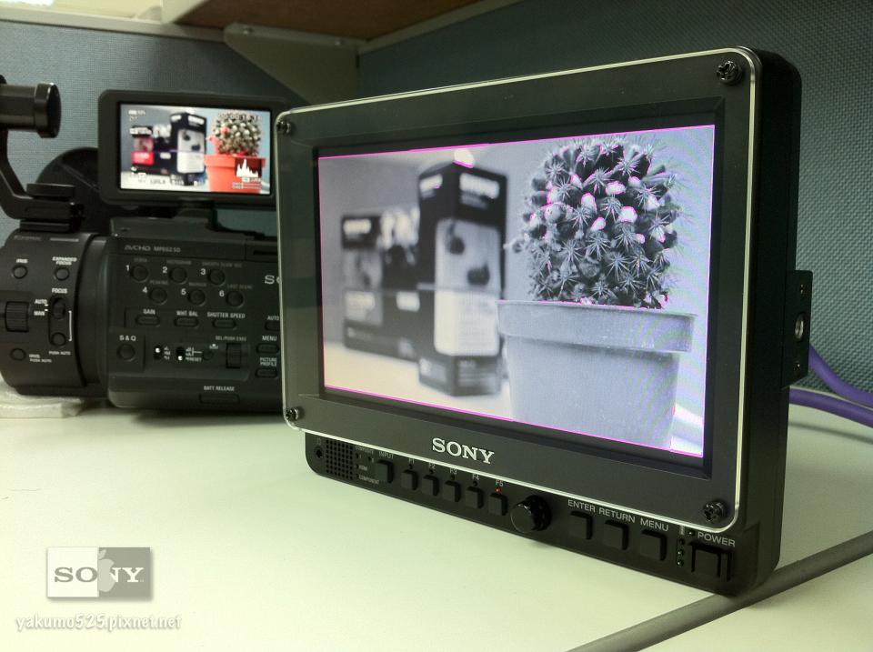

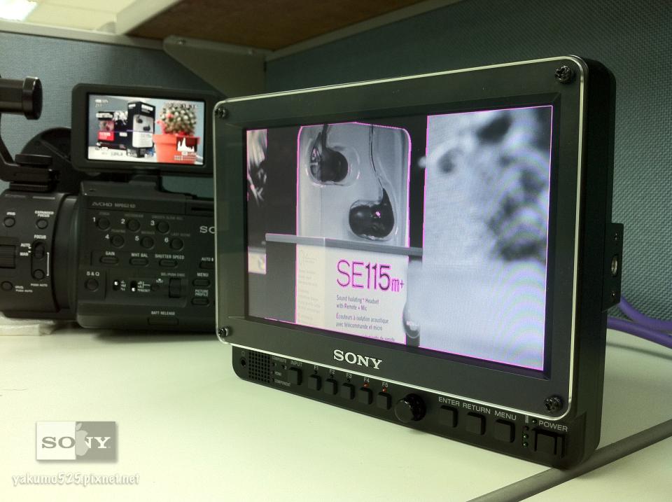

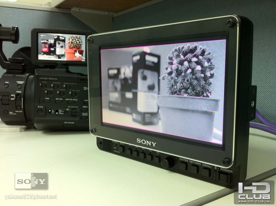

在對焦輔助上,當開啟 Peaking 功能後,顯示畫面會切換為單色,再搭配紫紅色的描邊,對於合焦的判讀上可說是相當到位的設計
除了 Peaking 外,還有 Native 掃描模式,透過像素點對點 (1:1) 的方式來呈現,讓小螢幕也通樣具有 Full HD 的清晰度 (中央局部)

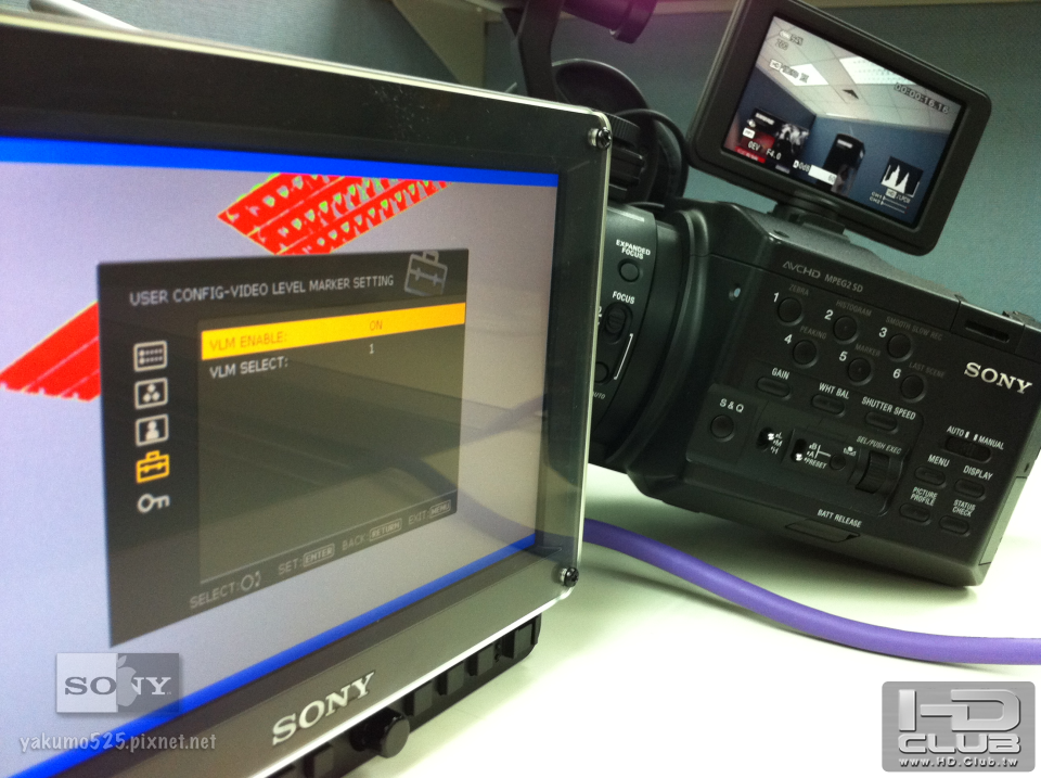

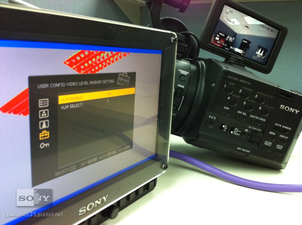

除了對焦輔助外,在曝光的掌控上也提供了有別於 Zebra 斑馬紋的 Video Level Marker 顯示功能
它的呈現方式有點類似熱感應分析的畫面,在99%以上高亮度的部份會以紅色來顯示,而70%左右(+/-5%)的亮度則又會以綠色來呈現,相當的醒目

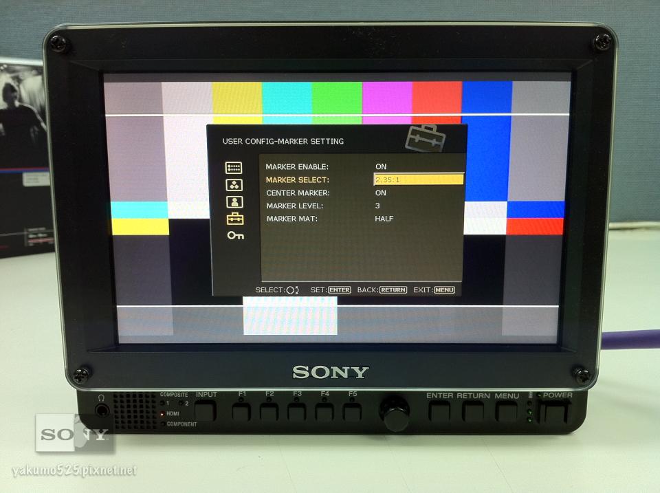

如果想要拍攝如電影 2.35:1 的構圖,不需要在螢幕上貼膠帶了,這裡有很多比例可供選擇

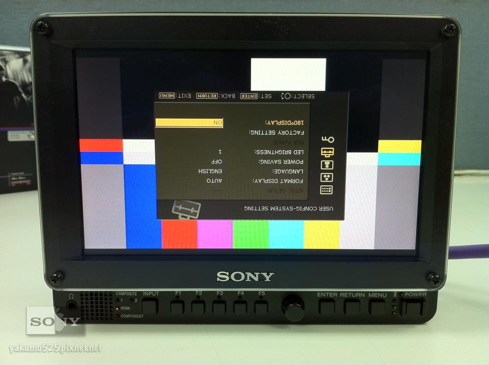

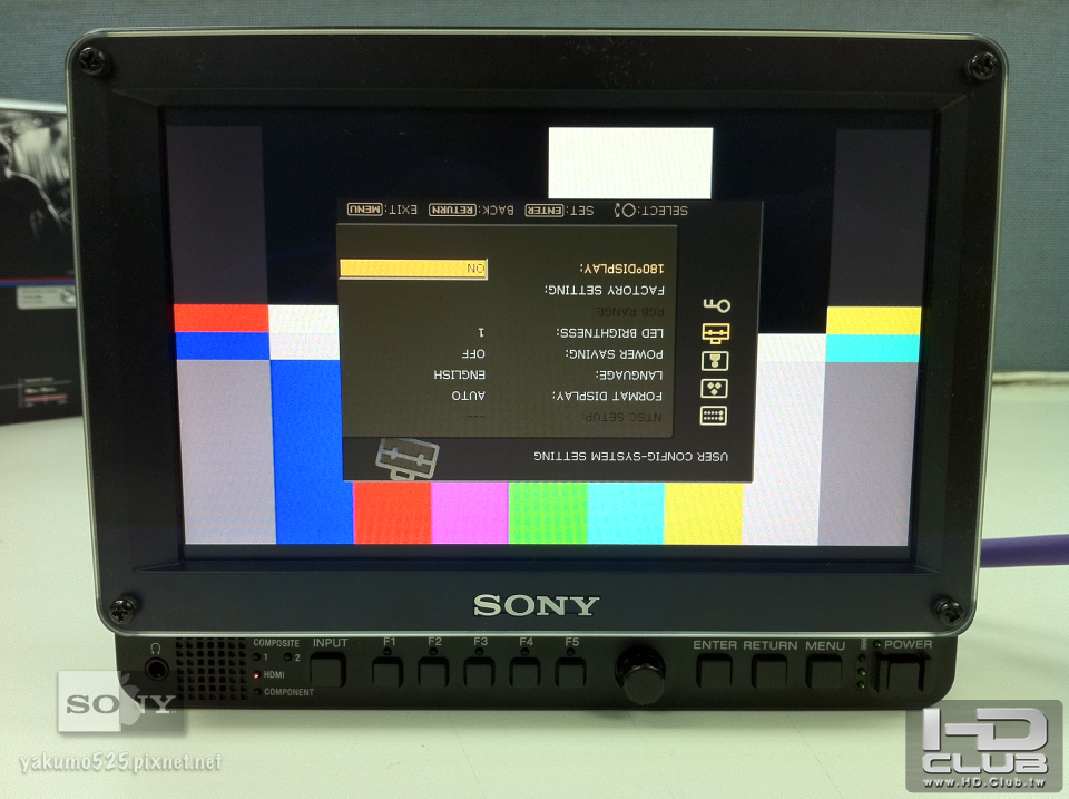

除此之外,一些特殊的拍攝條件下,就算是螢幕需要反轉180度也不是問題

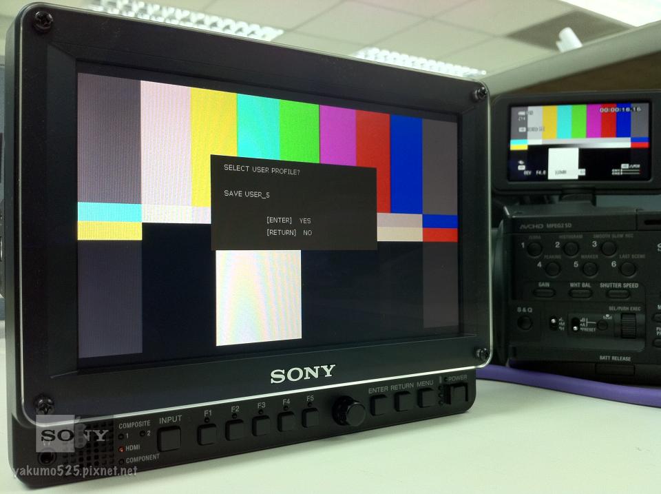

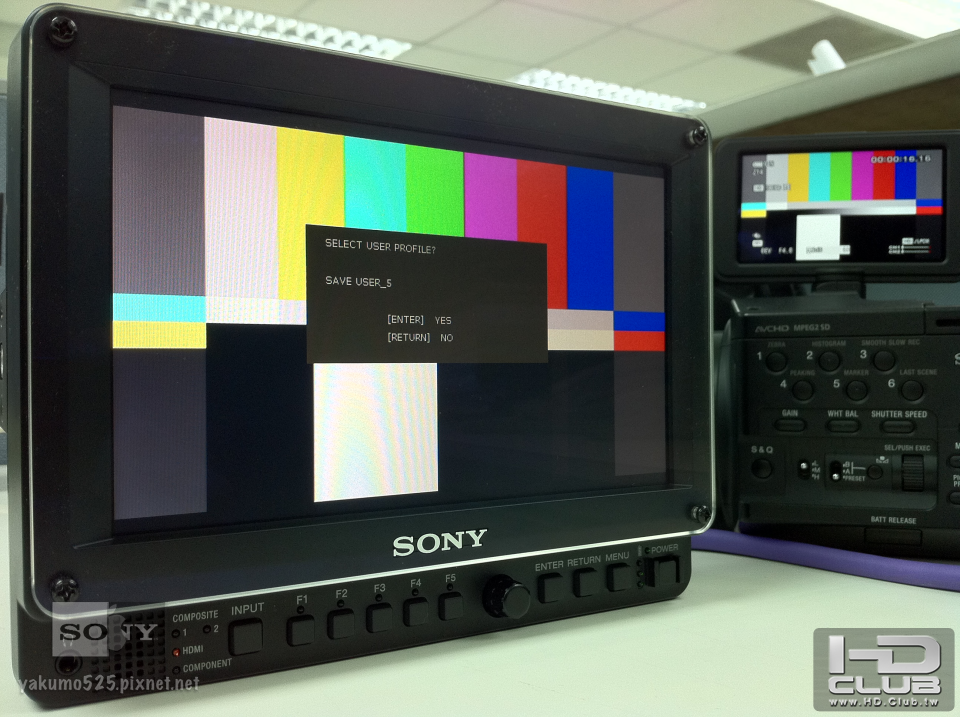

在調整好設定值後,有五組記錄可供儲存,方便在不同的Case中調用

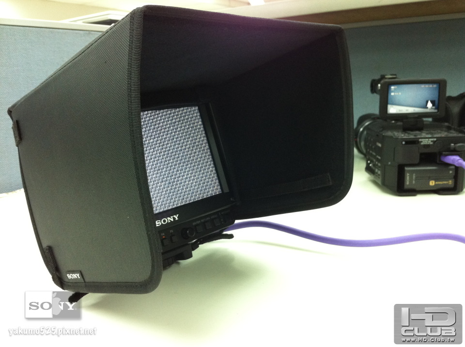

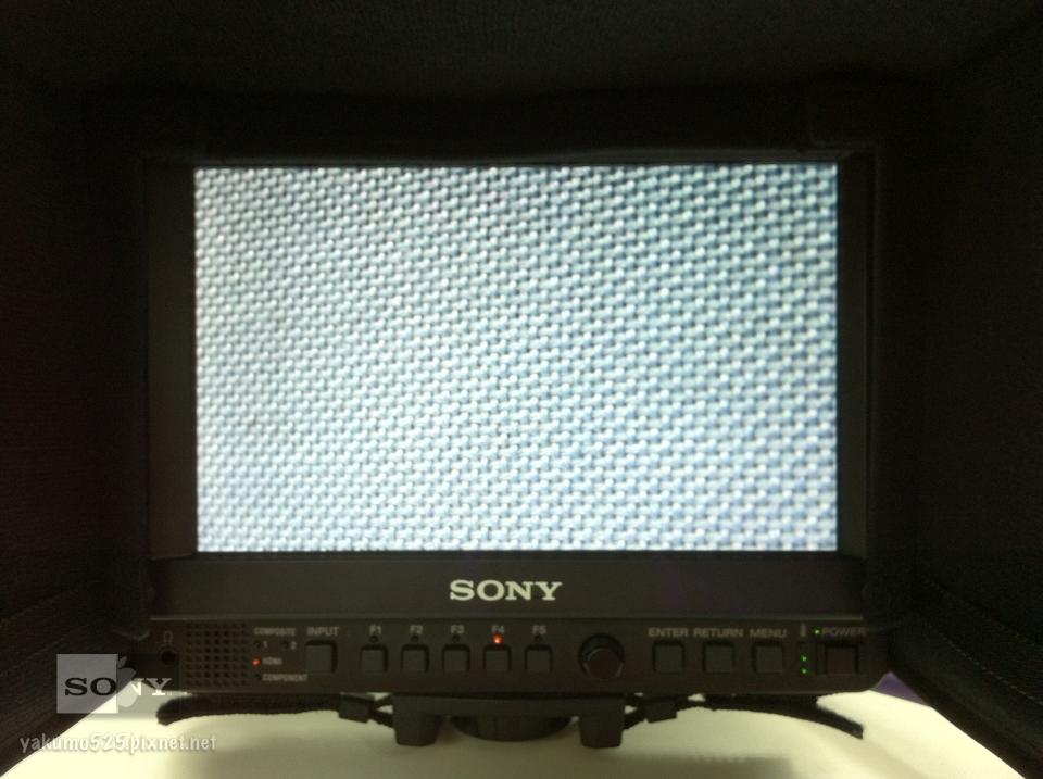

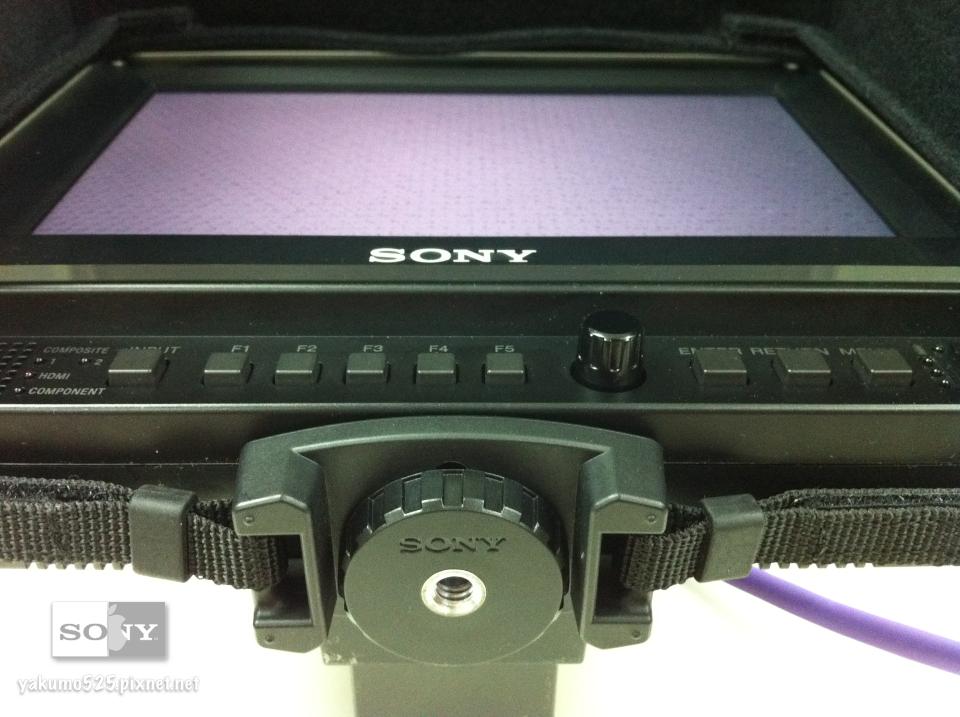

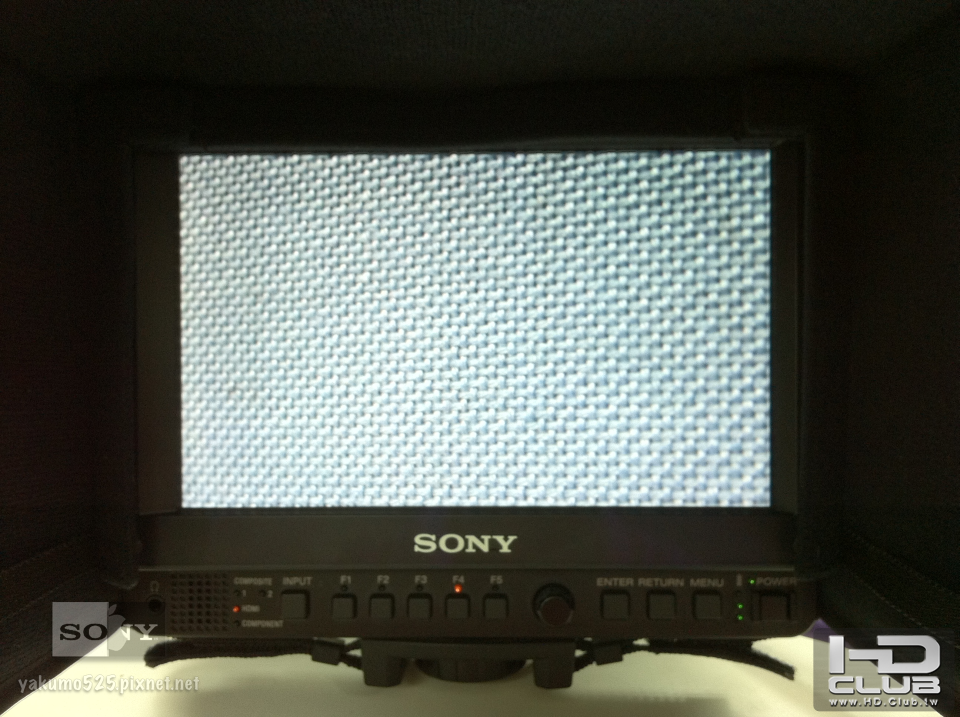

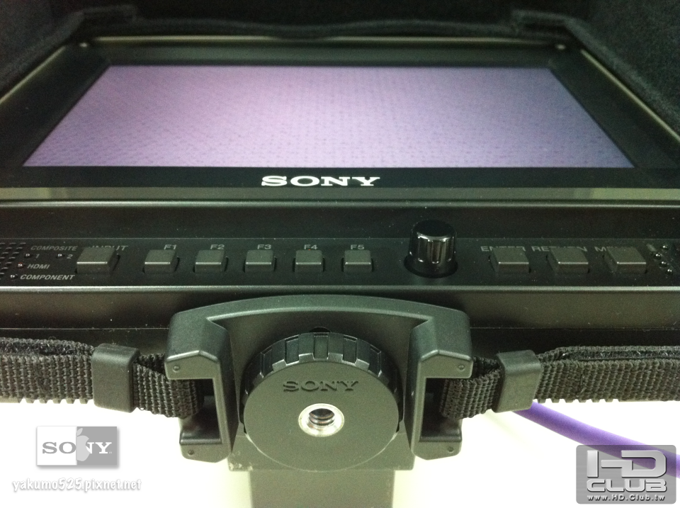

戶外觀看時,有隨附一只軟質的遮光罩。只可惜它不像是 CLM-V55 的遮光罩那樣可摺疊收納在螢幕前方
遮光罩的底部有固定座可鎖在機身上,套上底座後還是有螺孔可固定在其他的支撐架上

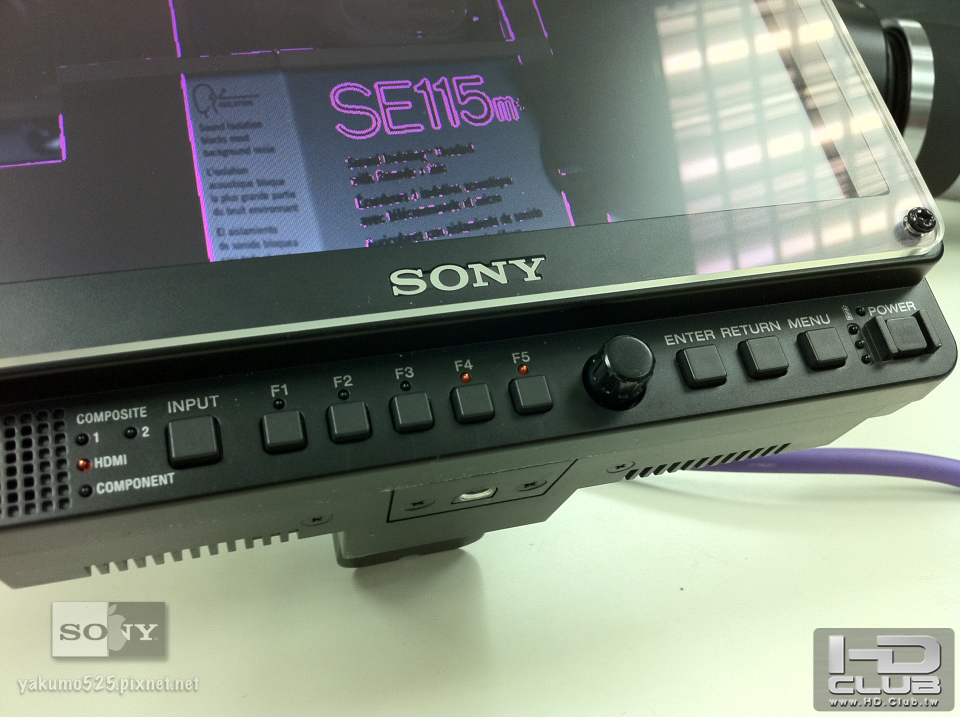

外出拍片的好幫手!螢幕角落四顆螺絲鎖住的想必是反眩光保護玻璃?
機背的Composite與Component用BNC接頭也只有專業/業務用機器才會這樣設計了。
規格上標的耗電量全速運作是15W,搭配SONY NP-F970大概可以運作3小時左右。運作時間如果可以更長相信會更方便。

就是獨缺HD-SDI 輸入。
 樓主| 發表於 2011-10-5 17:20:30 | 顯示全部樓層
LEON 發表於 2011-10-3 21:05
那片保護鏡的材質應該是壓克力
可拆式的設計,代表若不慎刮花了也能單獨拆下做替換
至於防炫光嘛... 可能要自己買膜來貼,或是乖乖的裝遮光照吧 ^^||
